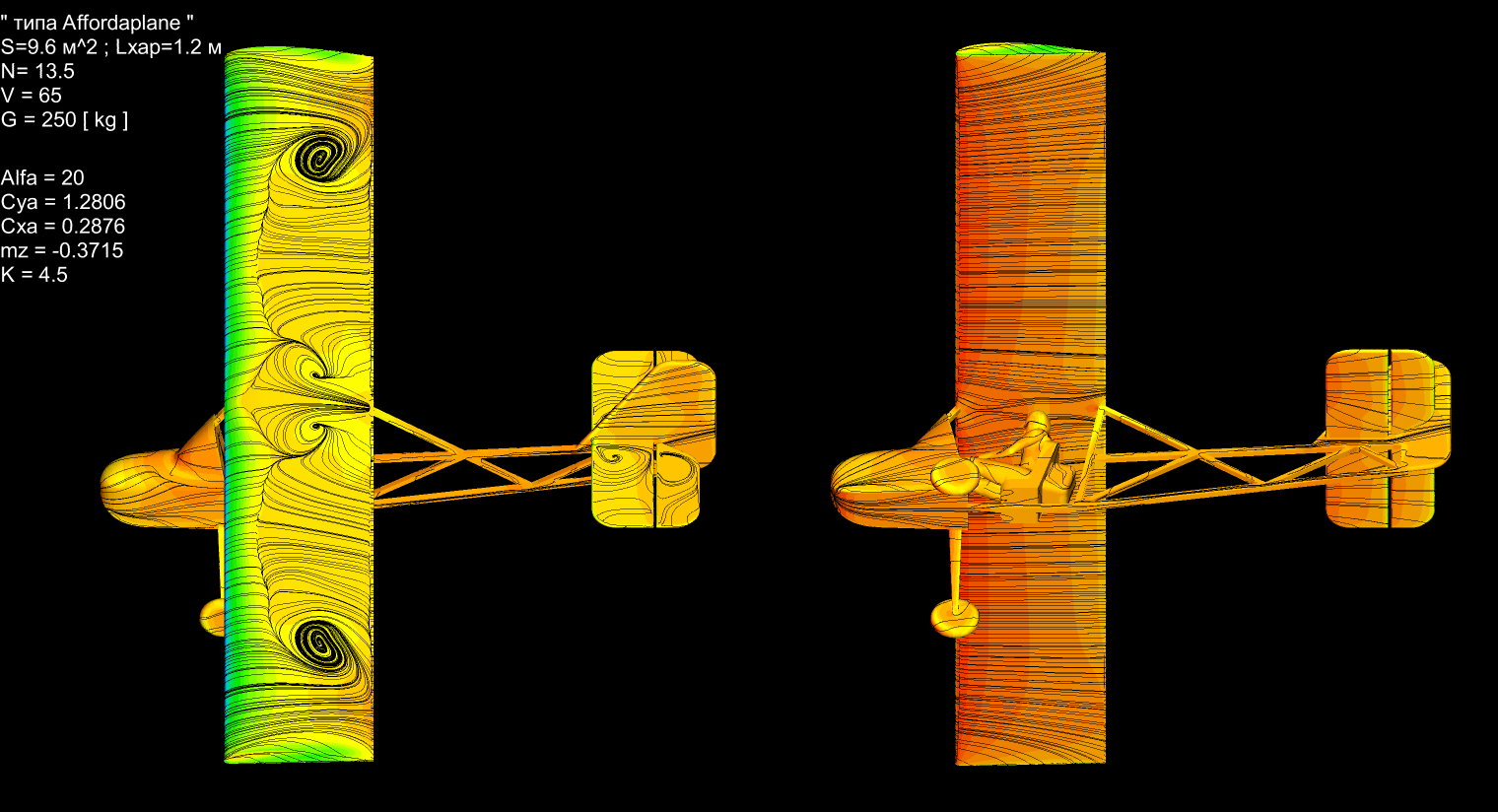

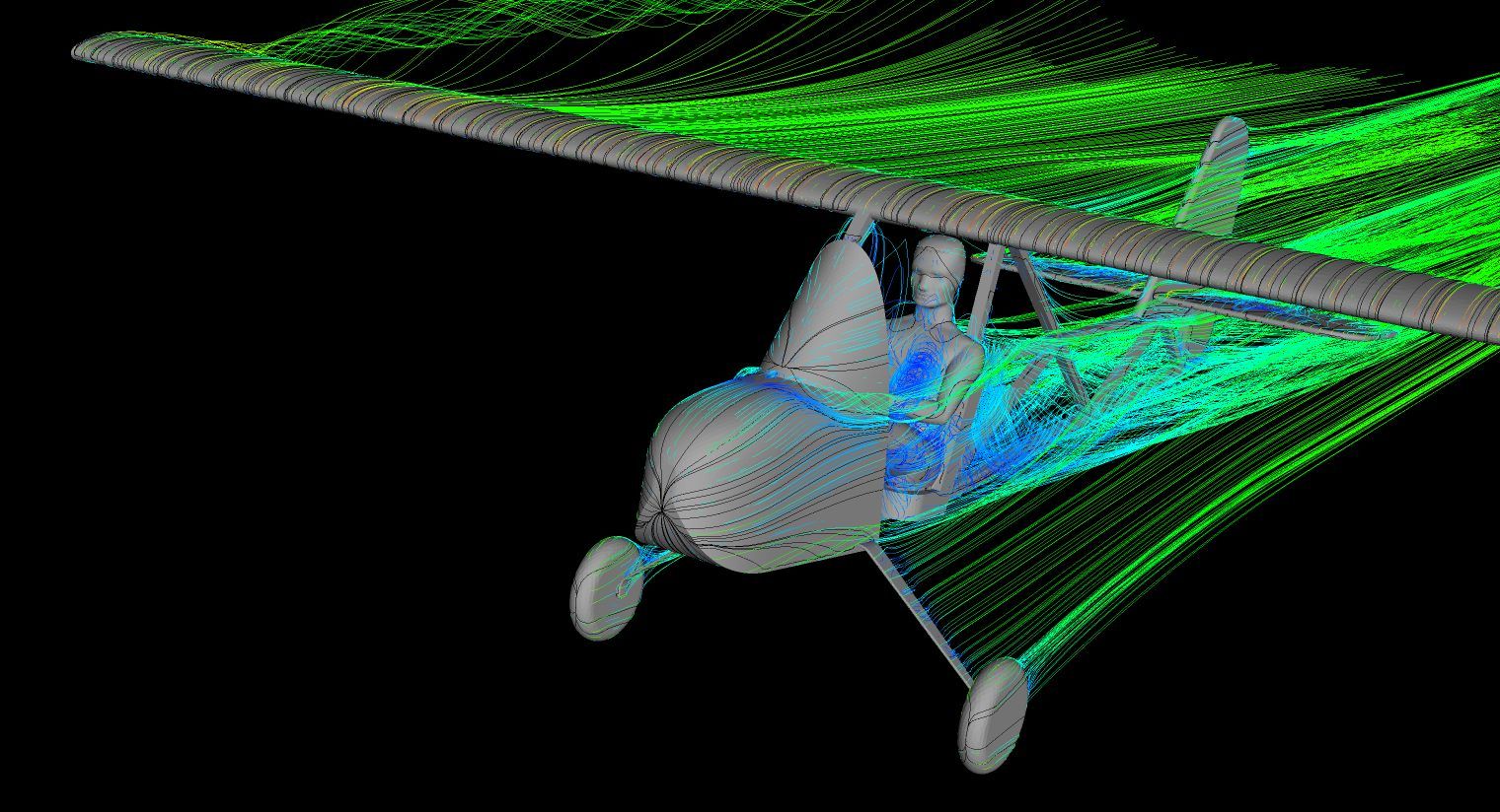

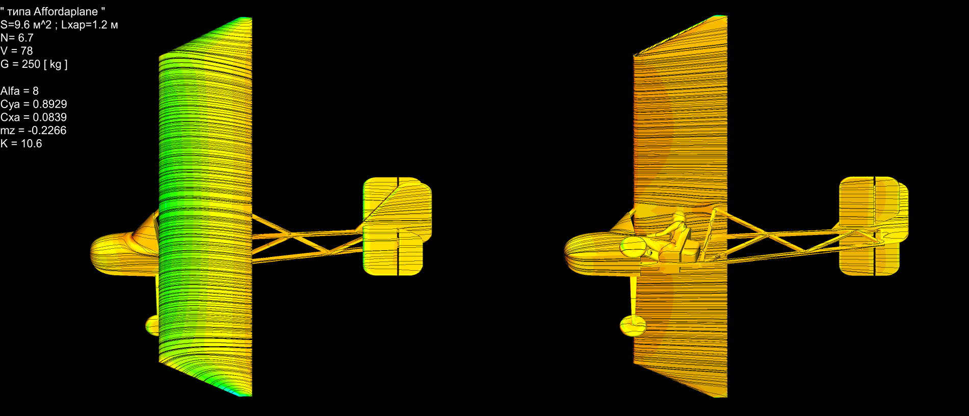

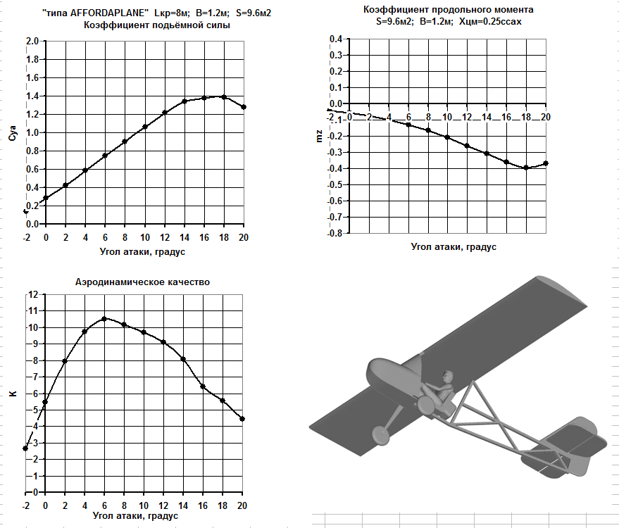

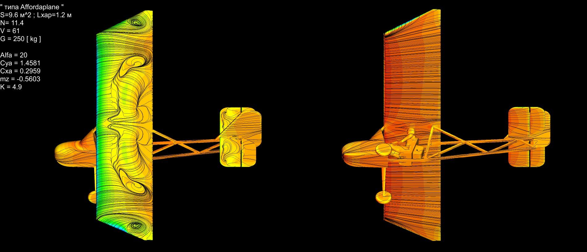

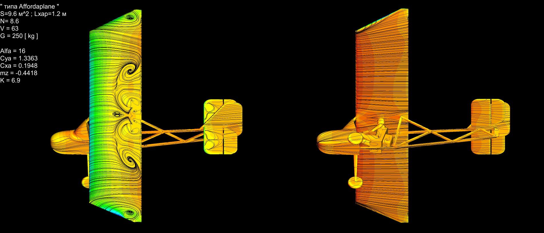

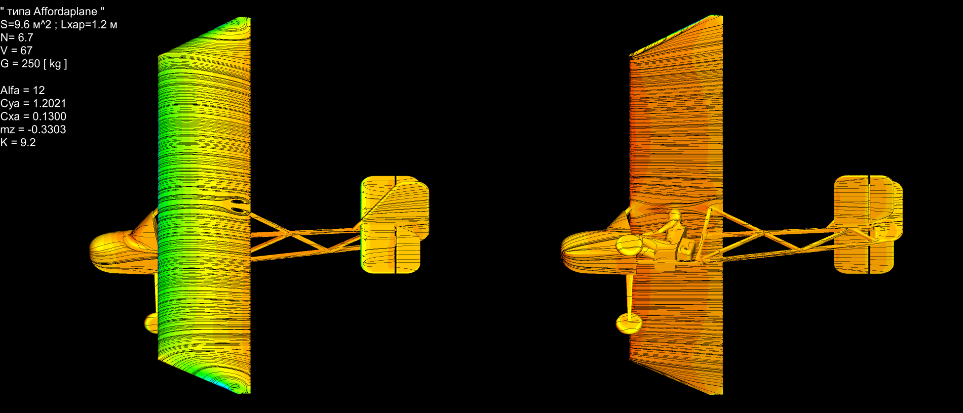

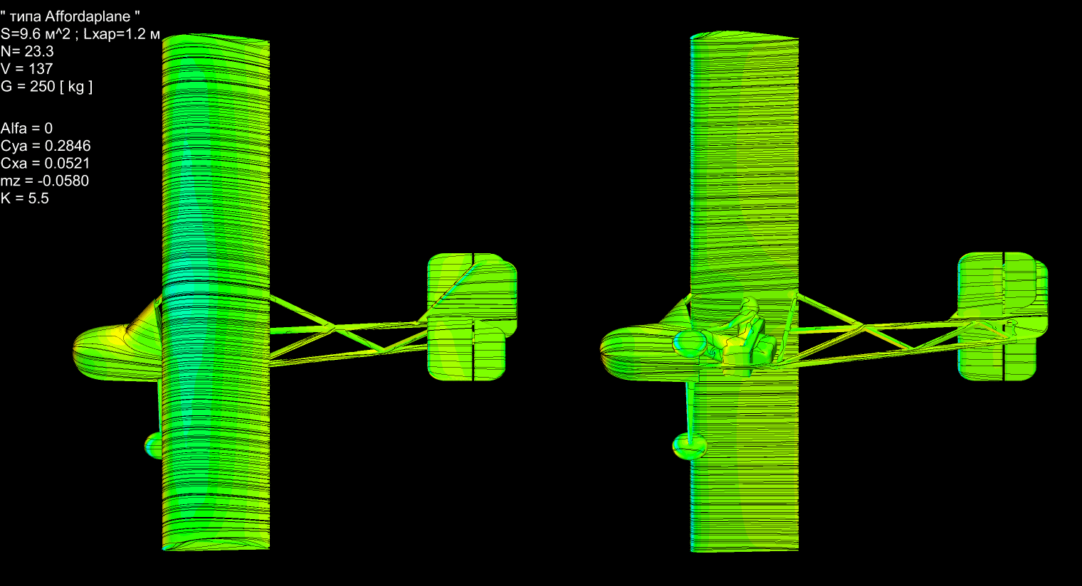

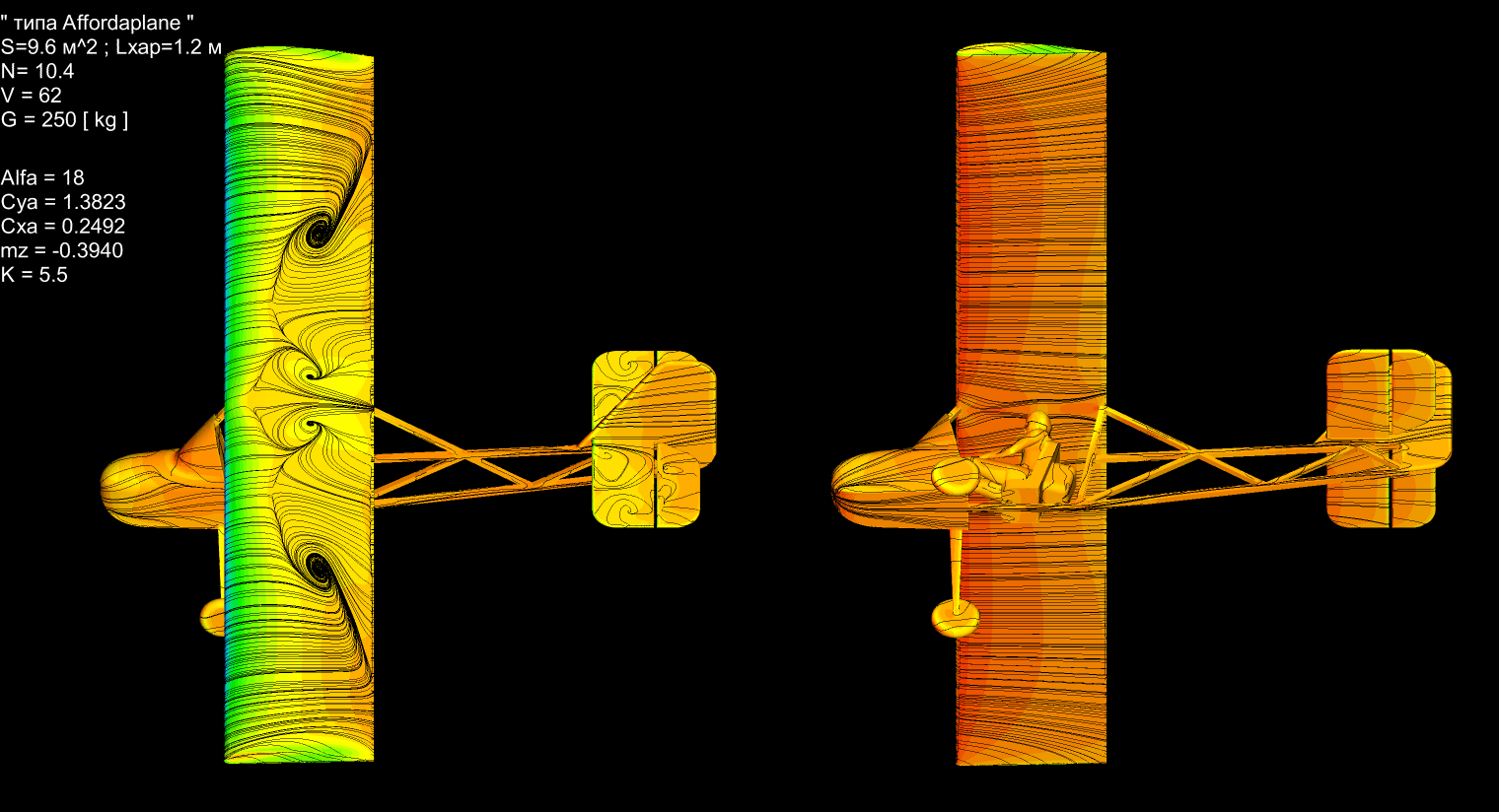

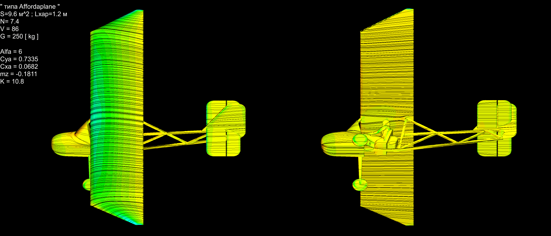

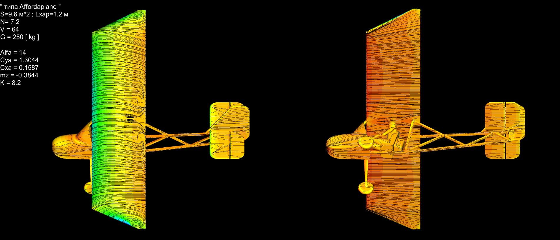

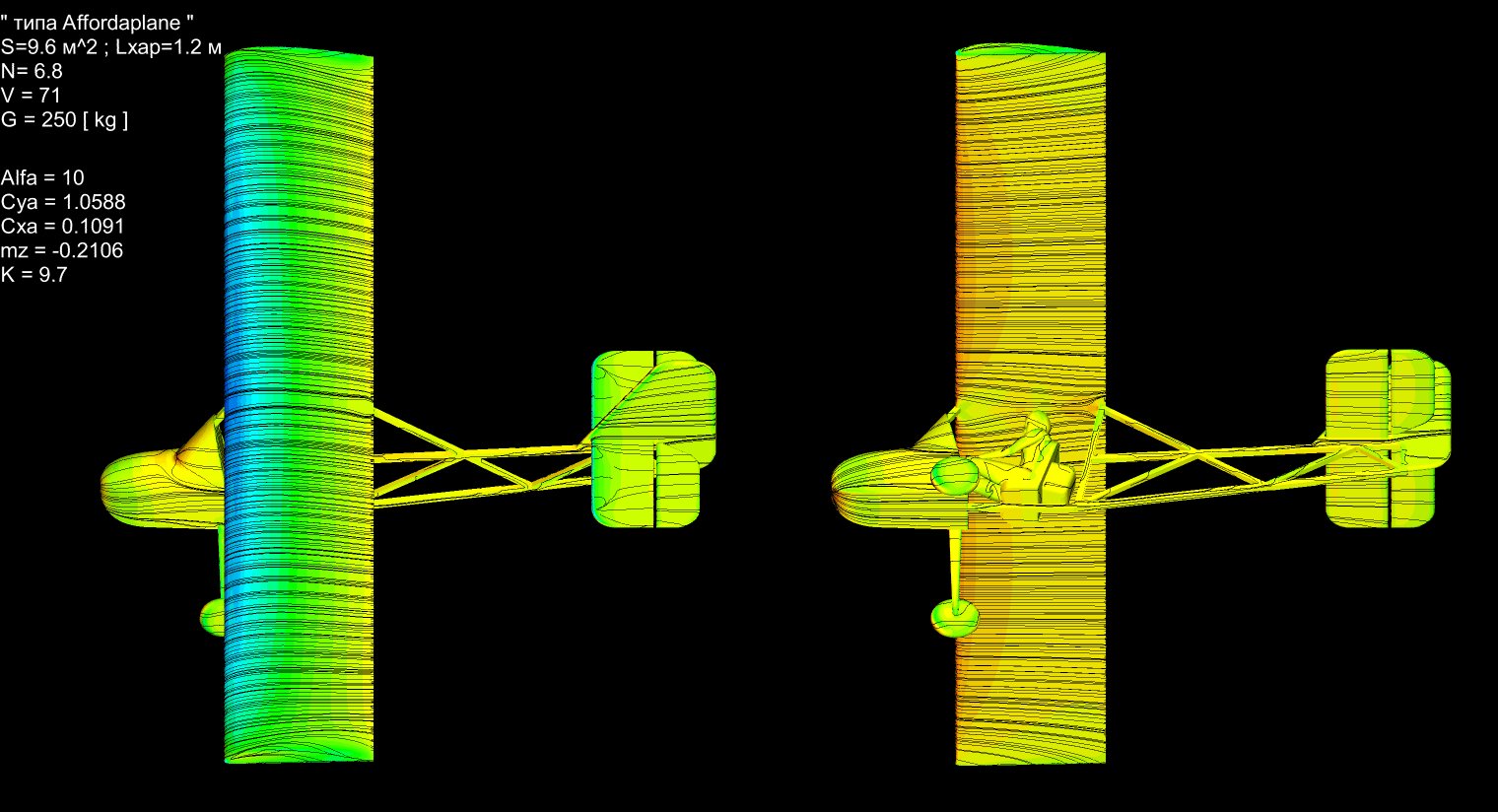

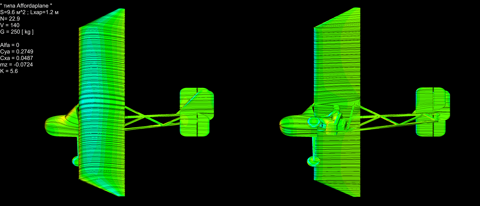

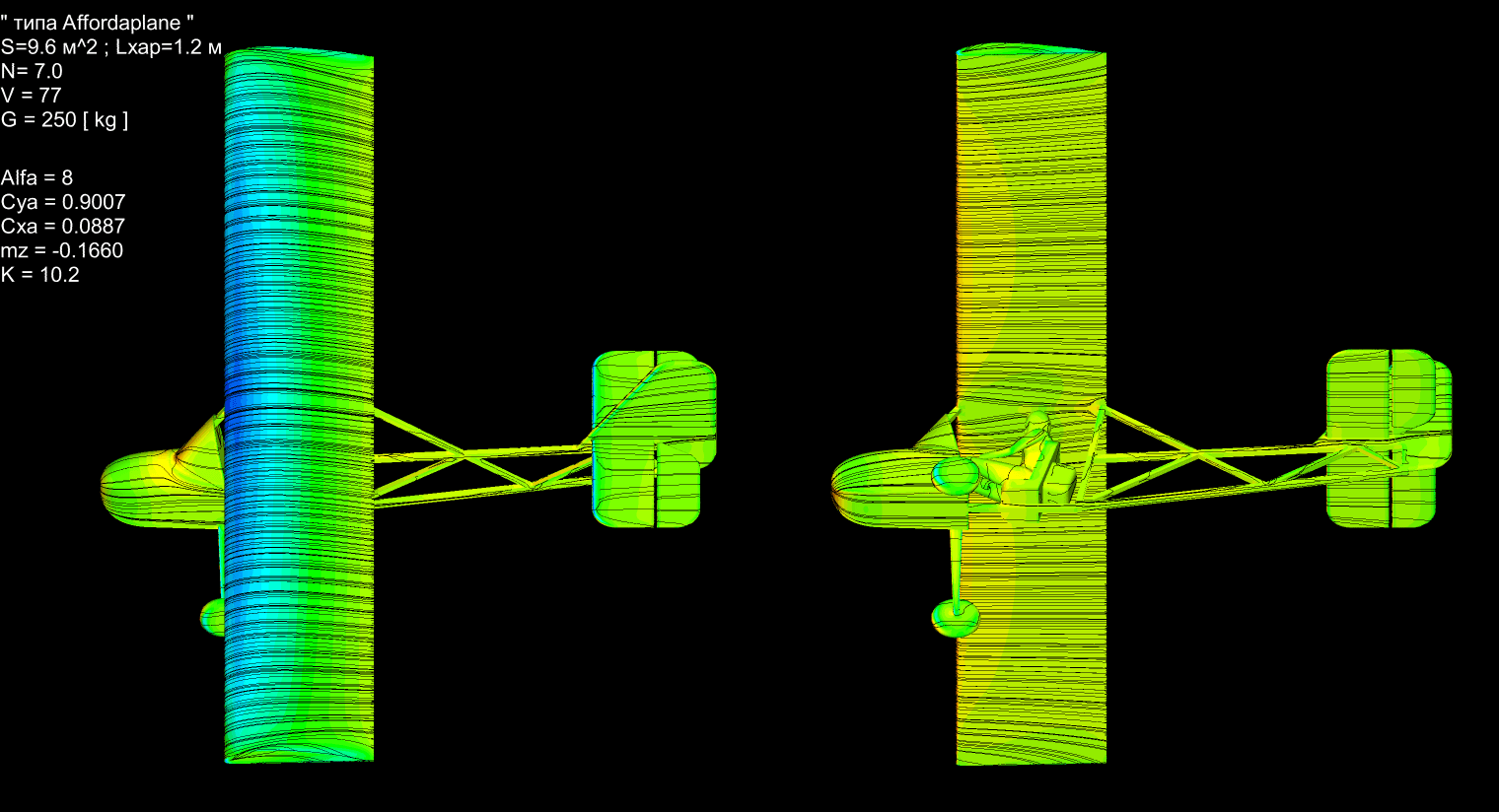

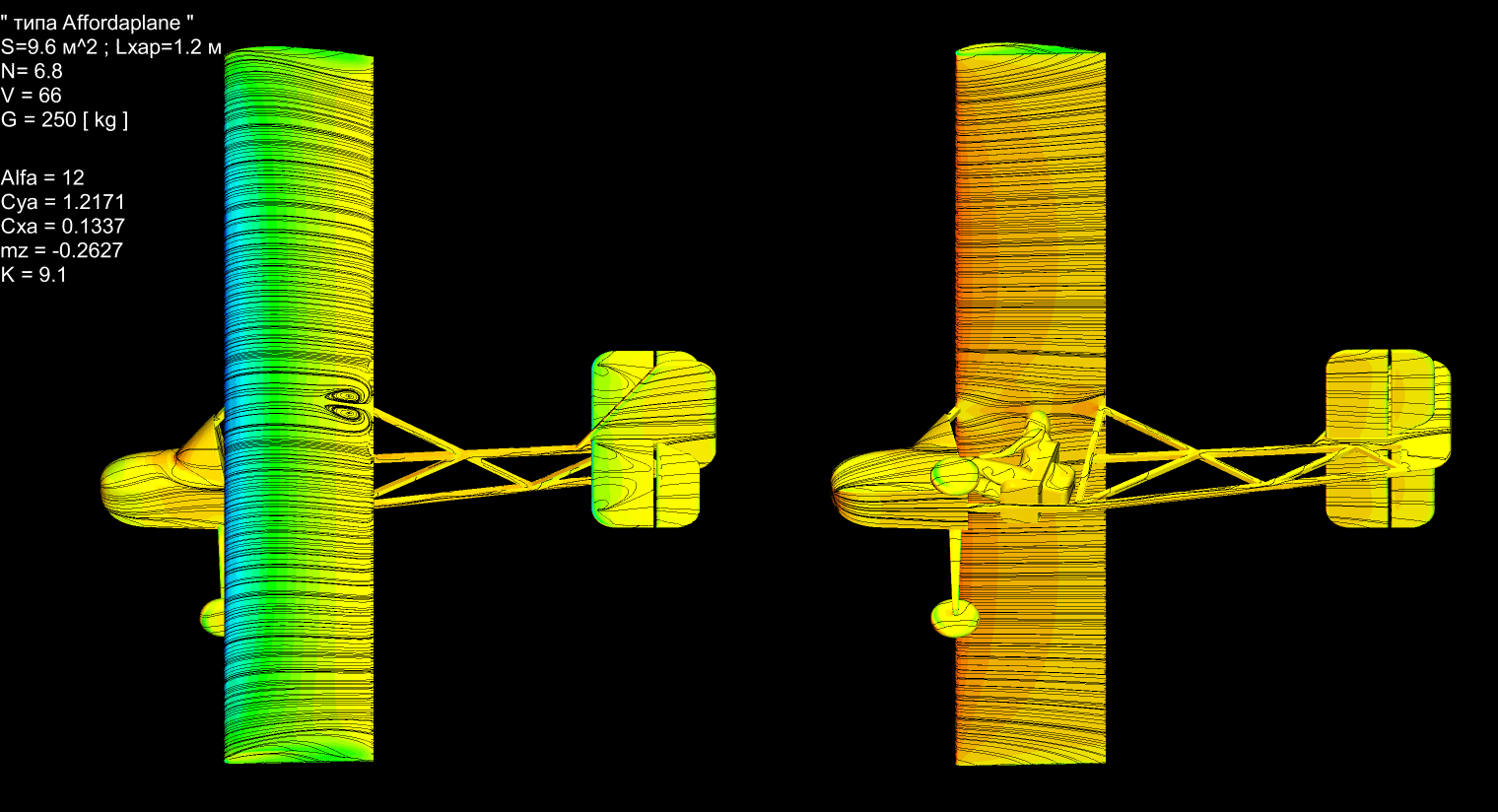

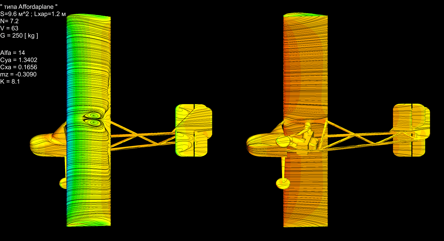

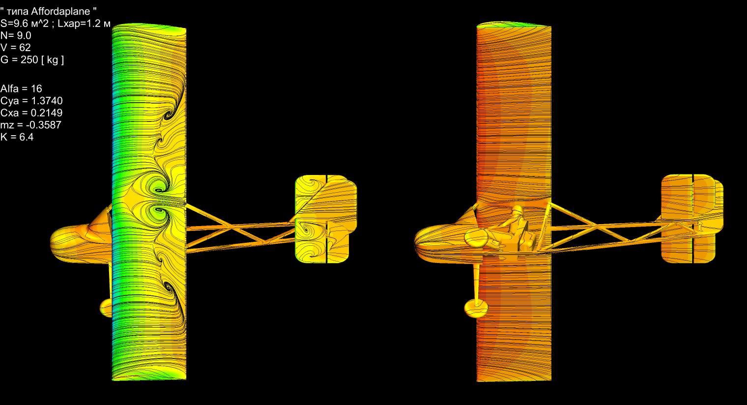

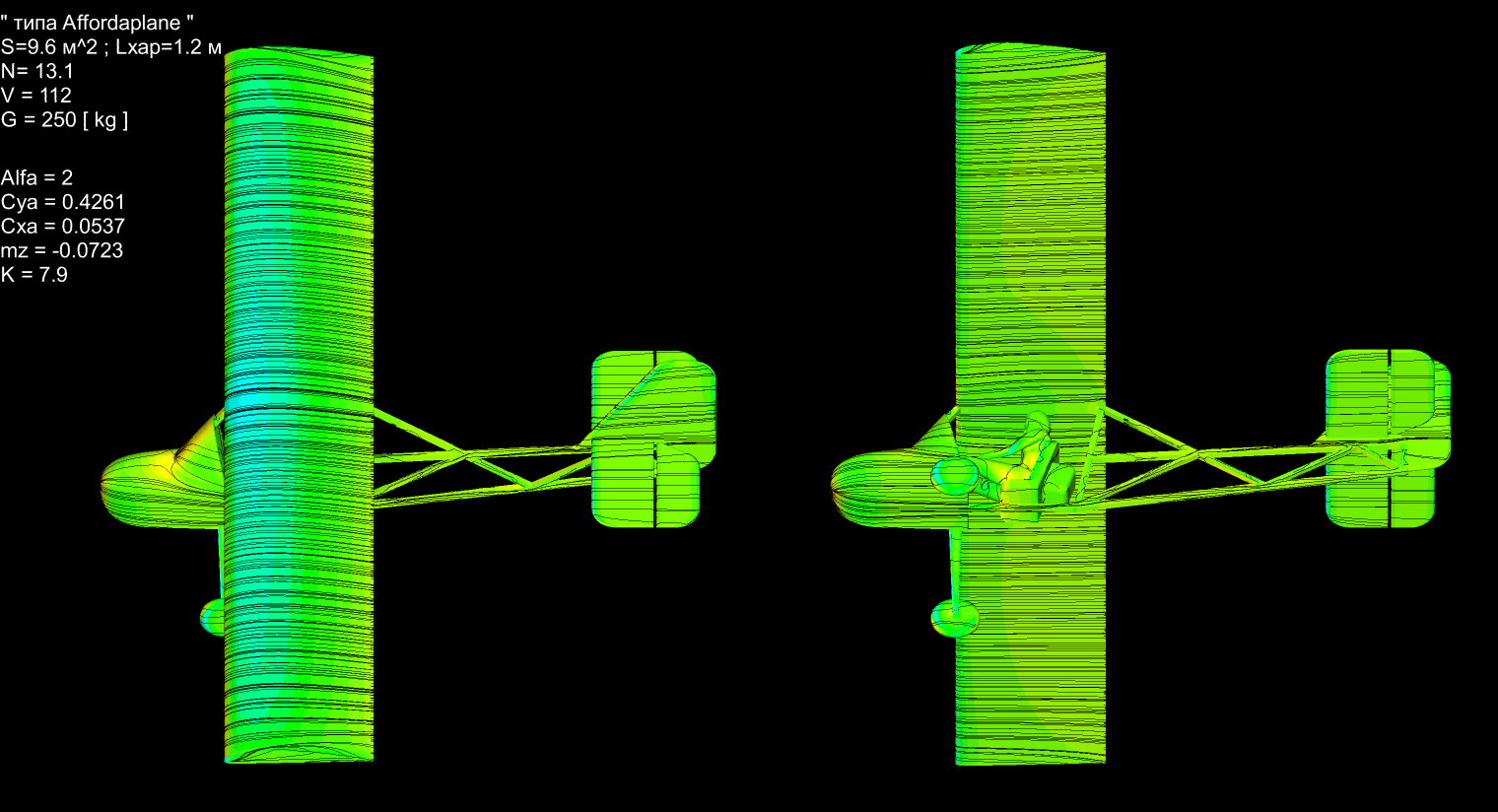

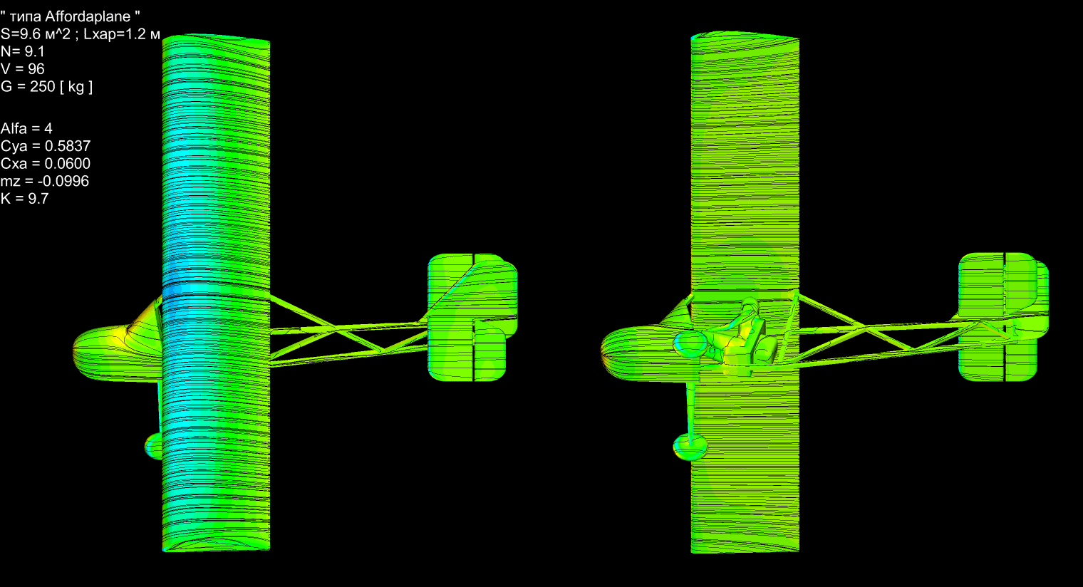

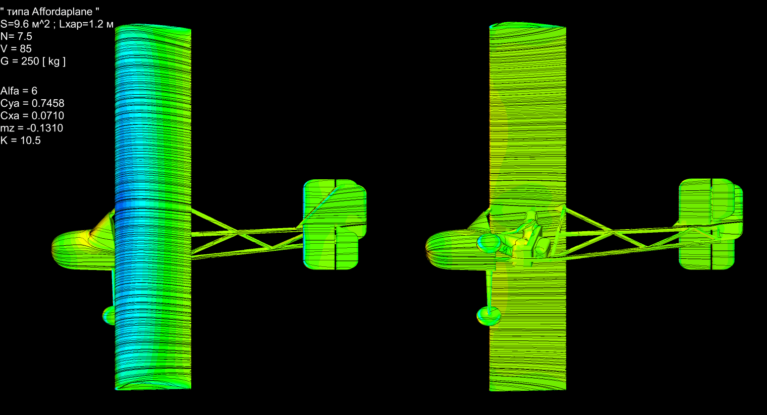

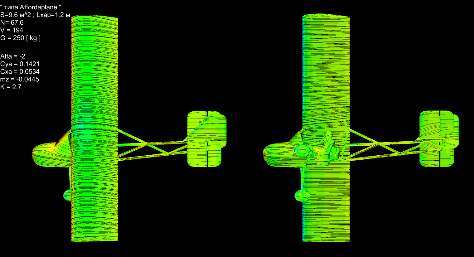

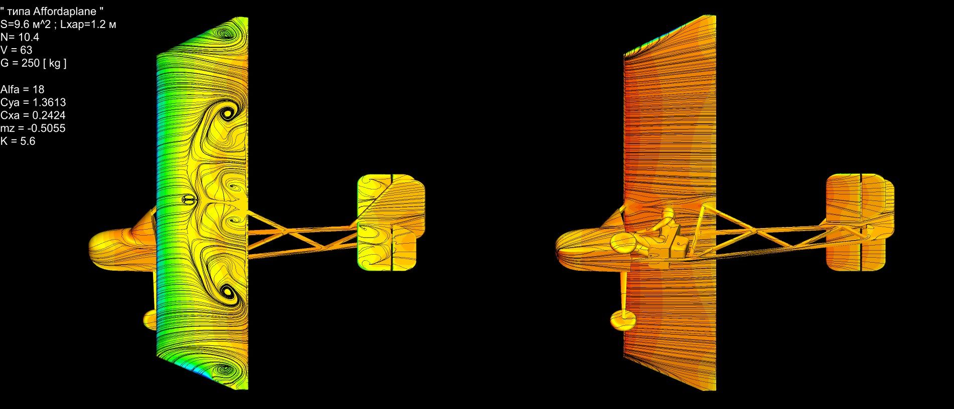

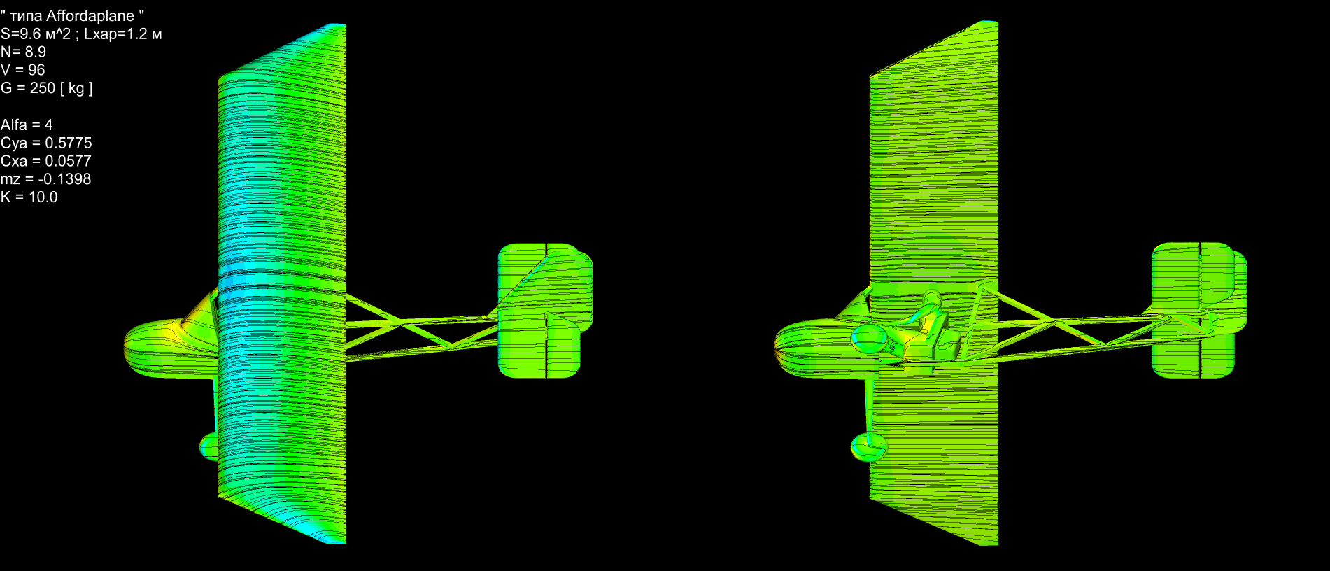

Самолет типа Affordaplane. Обтекаемый фюзеляж явно не повредит.
    84,1 КБ · Просмотры: 244
    82,1 КБ · Просмотры: 233
    20,8 КБ · Просмотры: 229
1
    81,4 КБ · Просмотры: 210
    82,5 КБ · Просмотры: 204
    85,1 КБ · Просмотры: 201
1
    86,9 КБ · Просмотры: 201
    89 КБ · Просмотры: 217
    87,6 КБ · Просмотры: 215
1
    88,1 КБ · Просмотры: 206
    90,2 КБ · Просмотры: 216
    90,8 КБ · Просмотры: 200
1
    220,8 КБ · Просмотры: 204
    239,7 КБ · Просмотры: 208
    89,9 КБ · Просмотры: 224

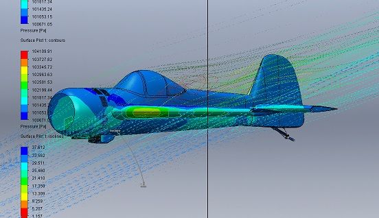

Подскажите, Ansys CFX только визуалиирует продувку, или позволяет рассчитывать подъемную силу для разных скоростей?
А то промучался с солидом-картинки после продуви красивые рисует - а цифр из него не извлечь.
А XFLR5 скорости после 45 м/c не продувает 🙁
    32,8 КБ · Просмотры: 206
bez_bashni в тему с солидом пиши, не засоряй ветку.
Вопрос был исключительно про Ansys CFX
Позволяет рассчитывать силы,  в том числе и подъемную для разных скоростей, например для отображения сил в модуле CFD-post можно сделать текстовый блок и привязать к нему выражение (expression) например force_y()@Wing и увидим в цифрах подъемную силу....
Можно ли получить цифры в Ансисе - подумал это прикол такой. Так вроде цифры для всех картинок приведены. А сами по себе картинки кому нужны.
Абсолютно все мыслимые цифры можно вытянуть: суммарные распределенные.

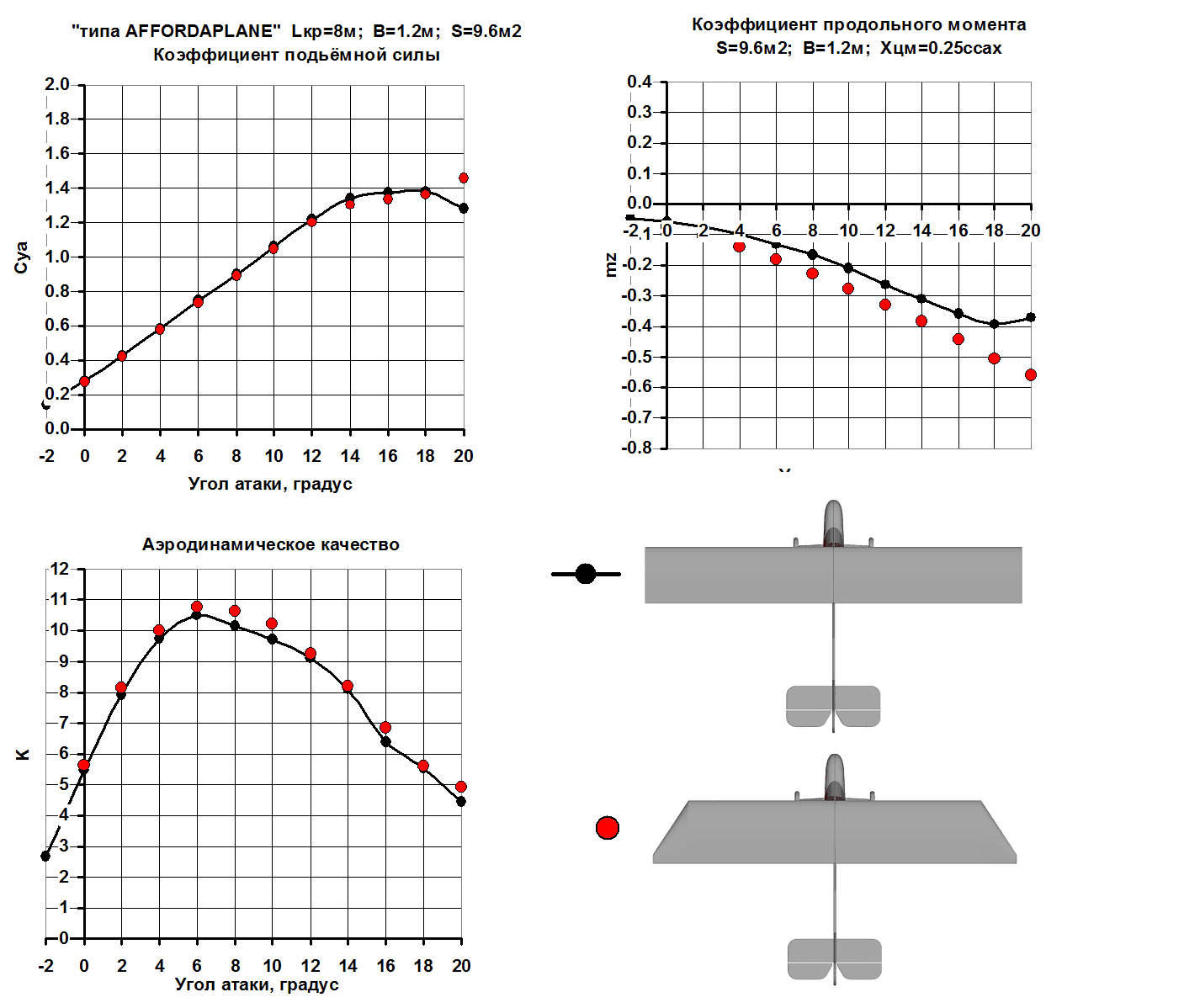

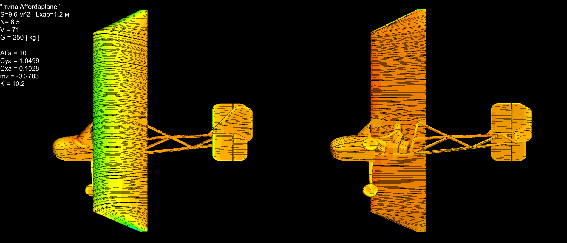

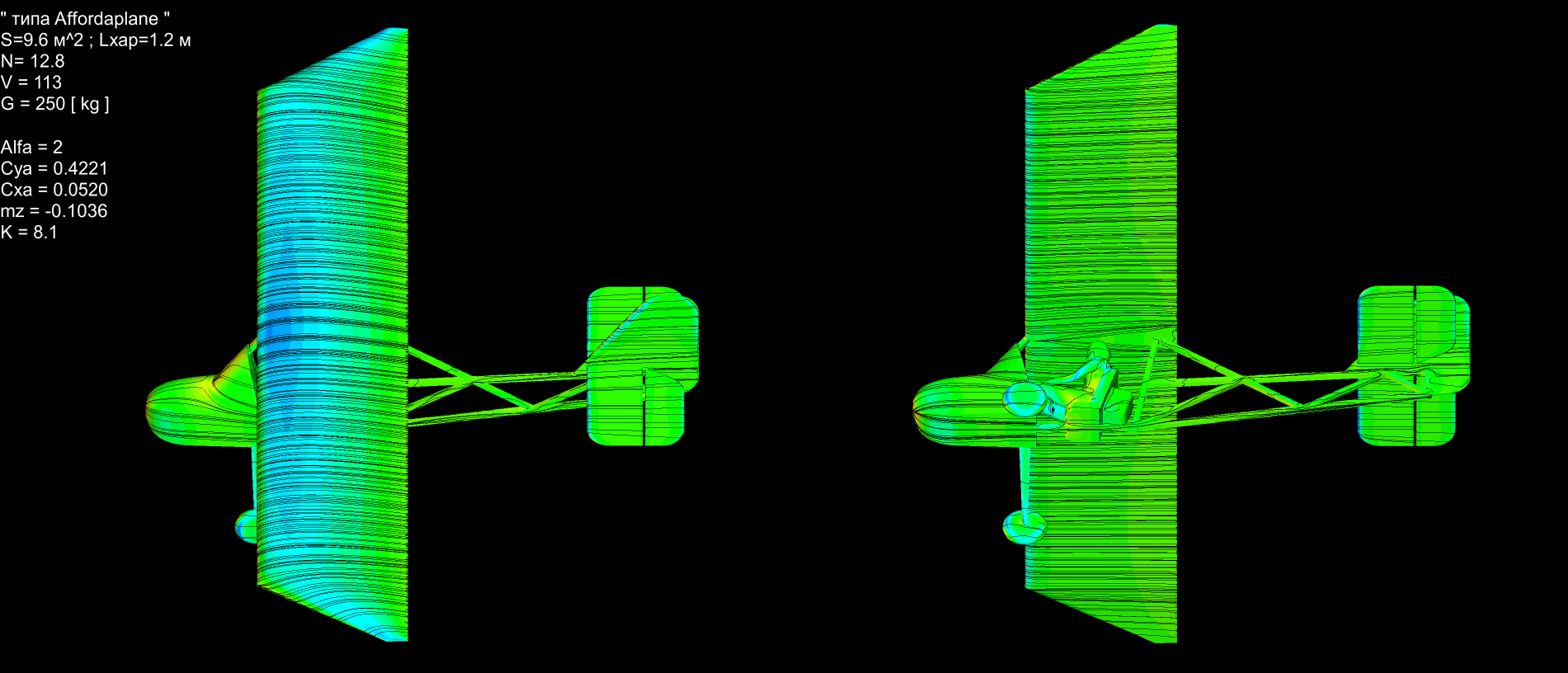

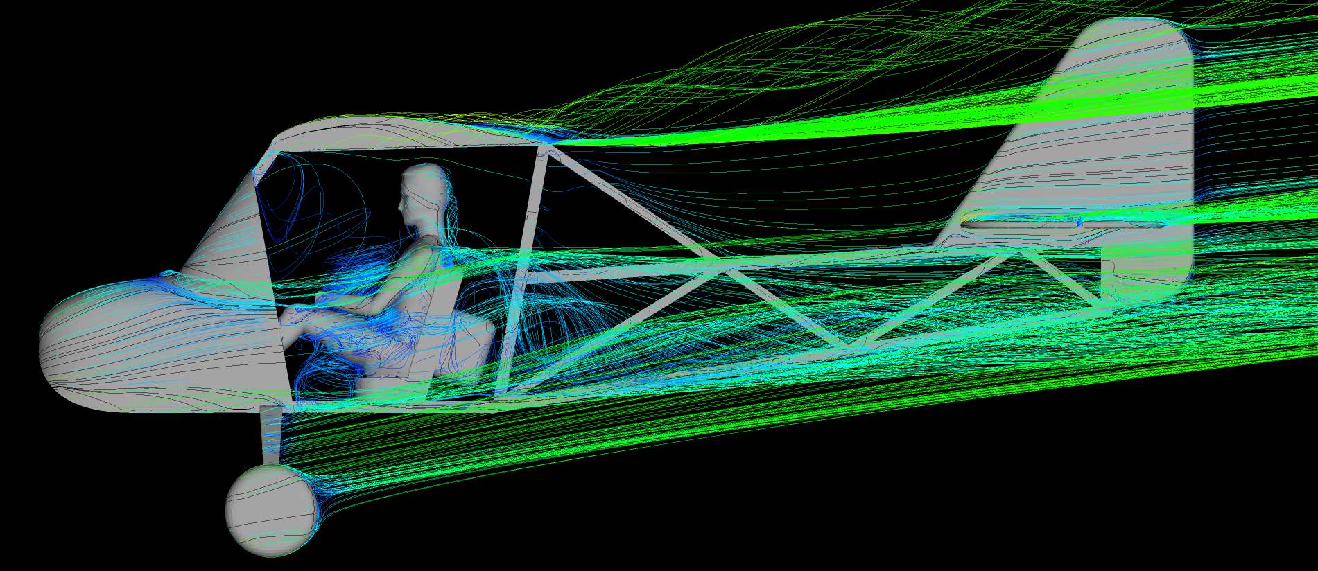

Типа Affordaplane с измененным крылом. Чуточку получше. Передние кромки совпадают, поэтому немного устойчивее.
    93,5 КБ · Просмотры: 218
    95,2 КБ · Просмотры: 211
    93,3 КБ · Просмотры: 210
1
    88,9 КБ · Просмотры: 209
    89,1 КБ · Просмотры: 201
    89 КБ · Просмотры: 207
1
    95,8 КБ · Просмотры: 209
    179,4 КБ · Просмотры: 198
    182 КБ · Просмотры: 203
1
    184,5 КБ · Просмотры: 191
    181,1 КБ · Просмотры: 232
    29,2 КБ · Просмотры: 231
