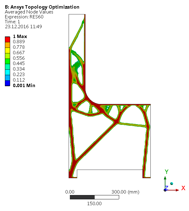

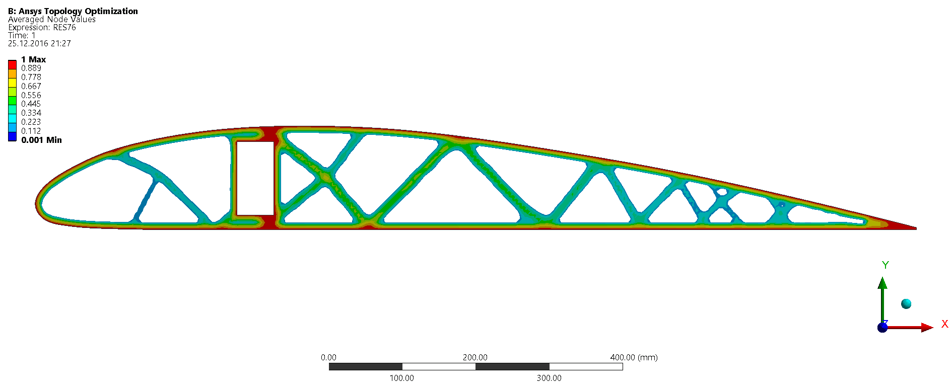

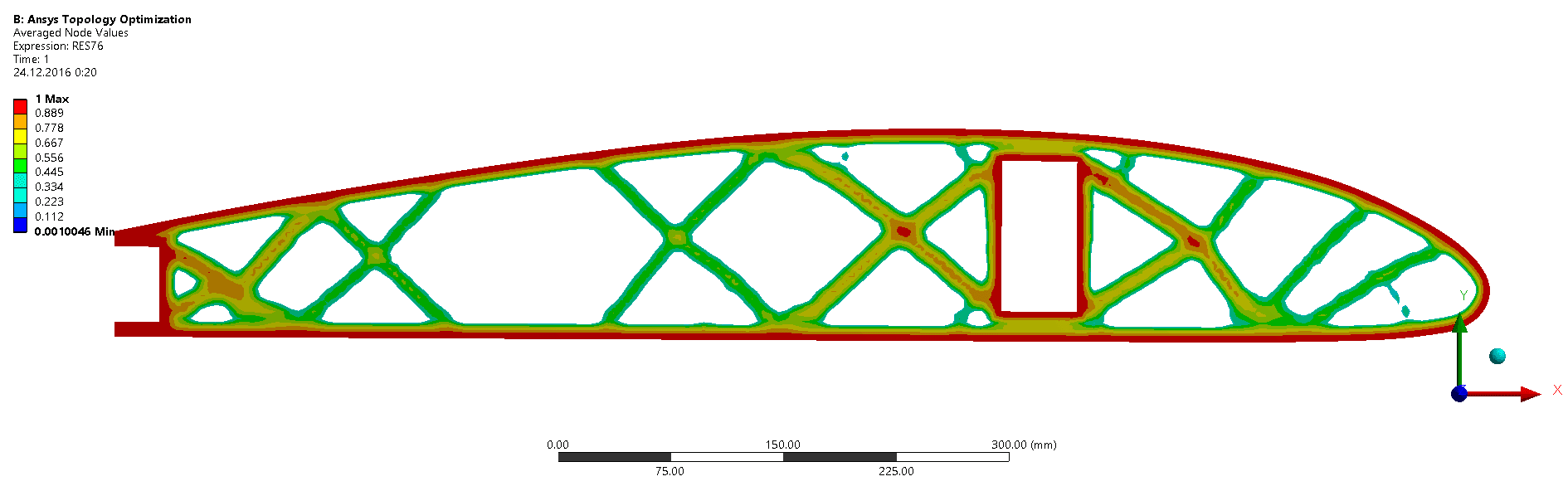

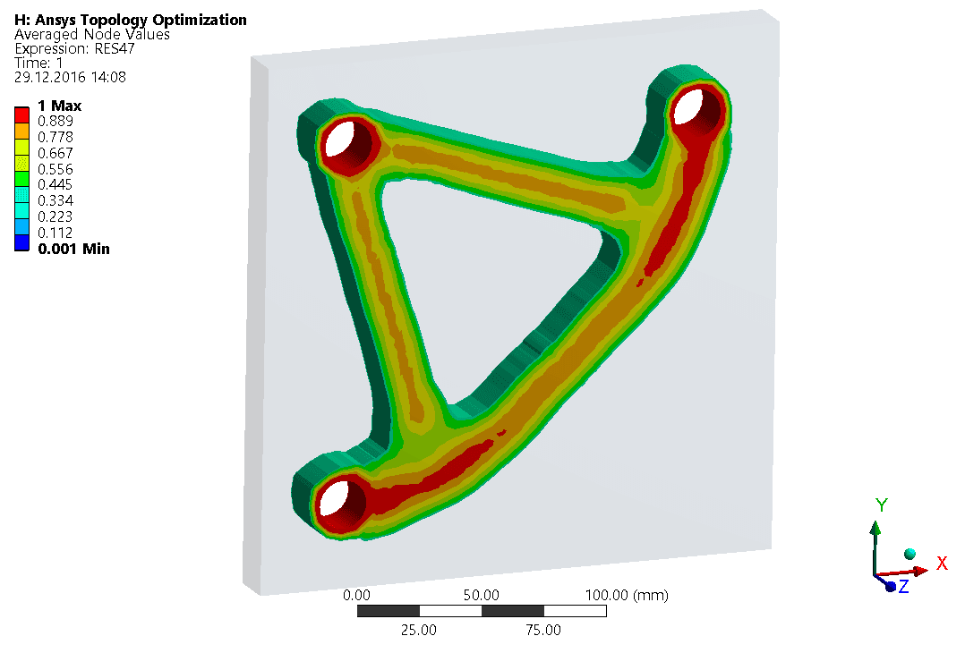

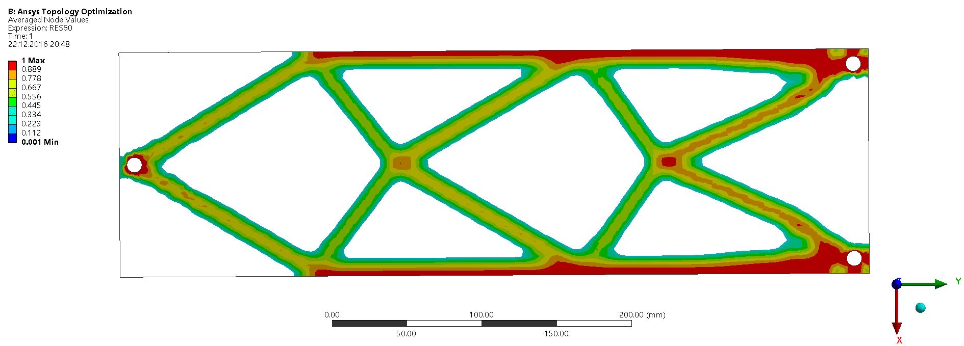

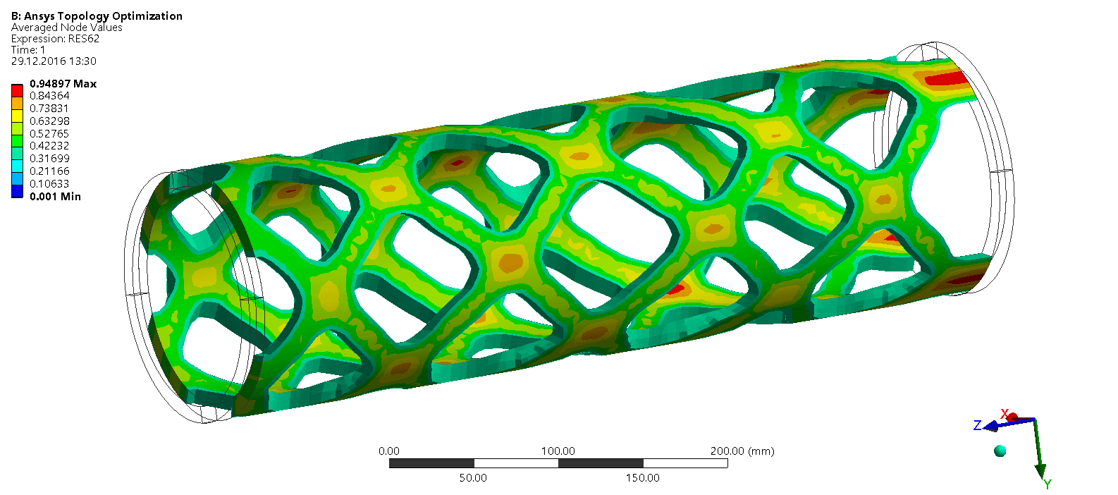

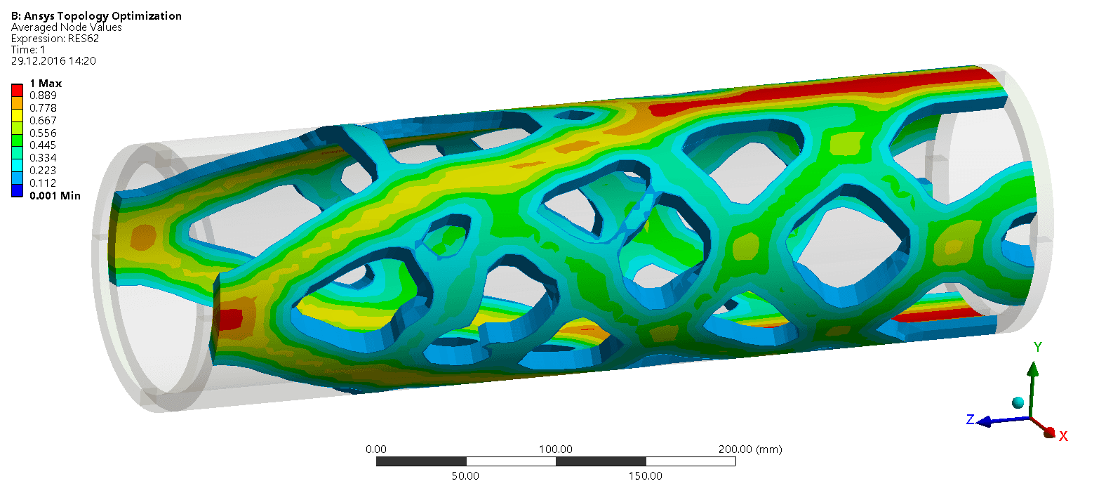

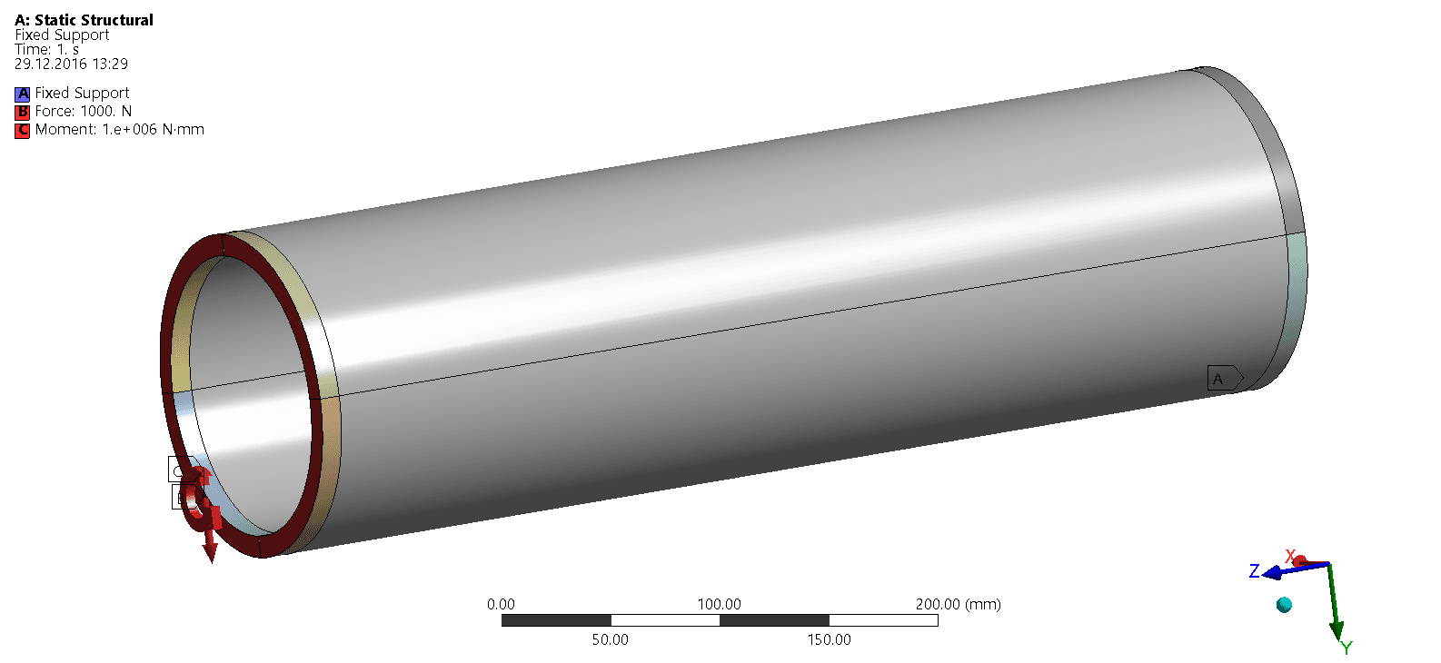

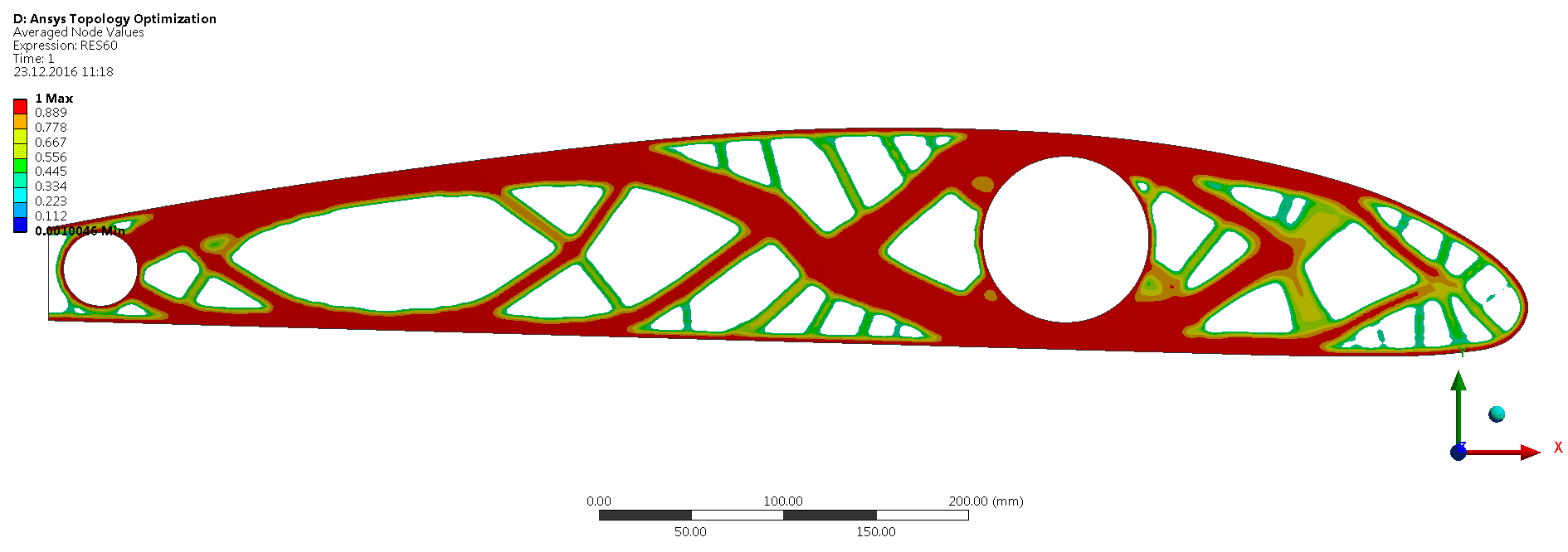

Немножко сюрриализма- топологическая оптимизация. Для смартфона по ссылке:
http://www.topopt.dtu.dk/?q=node/781

И вопрос по топологической оптимизации, - как задавались нагрузки на профиле? И как быть если на разных режимах они меняются?
Ну не такой же сюр. Использую с 1992 🙂 Зачастую лучше пользоваться параметрической оптимизацией - когда ансис меняет автоматически размеры, которые можно изменять.
Для оптимизации попробуйте продукты http://www.solidthinking.com

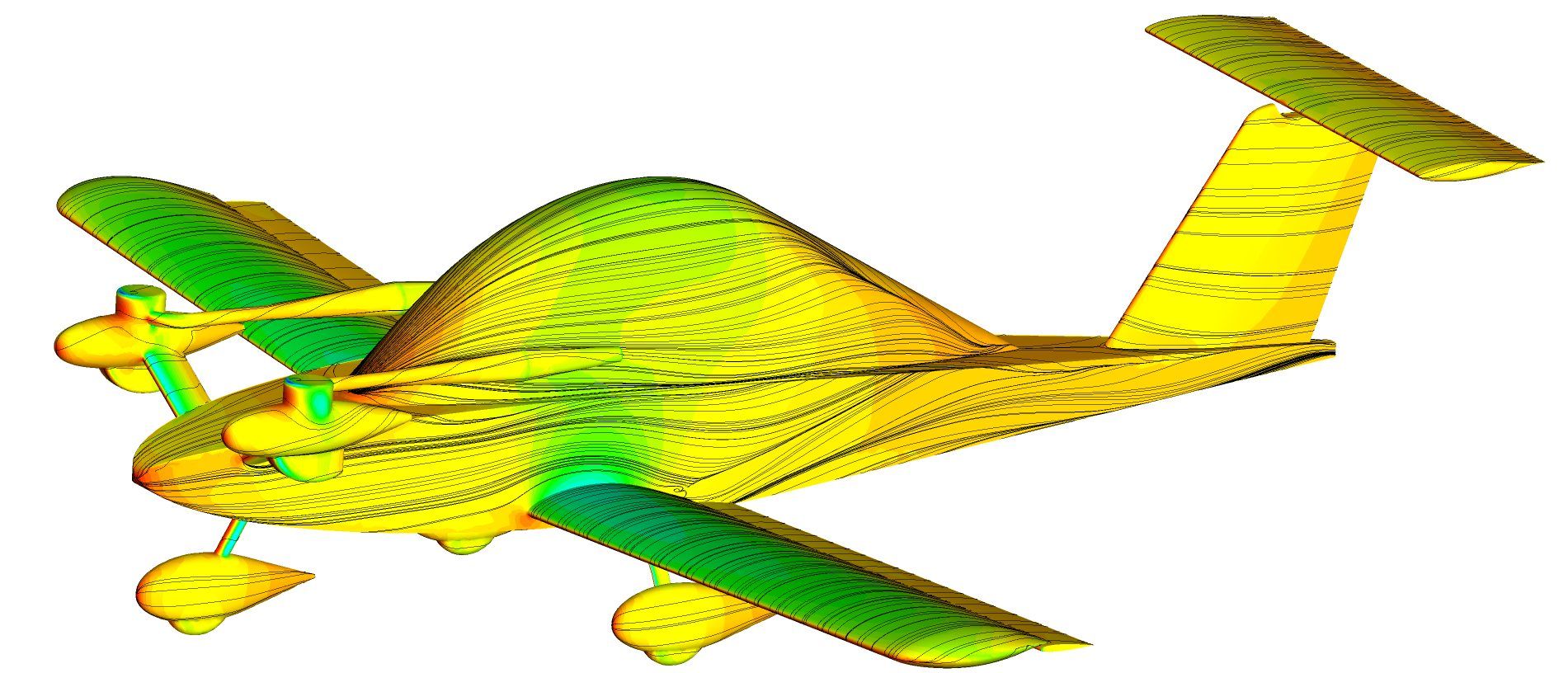

Немного Кри-Кри с обтекателями на колёсах

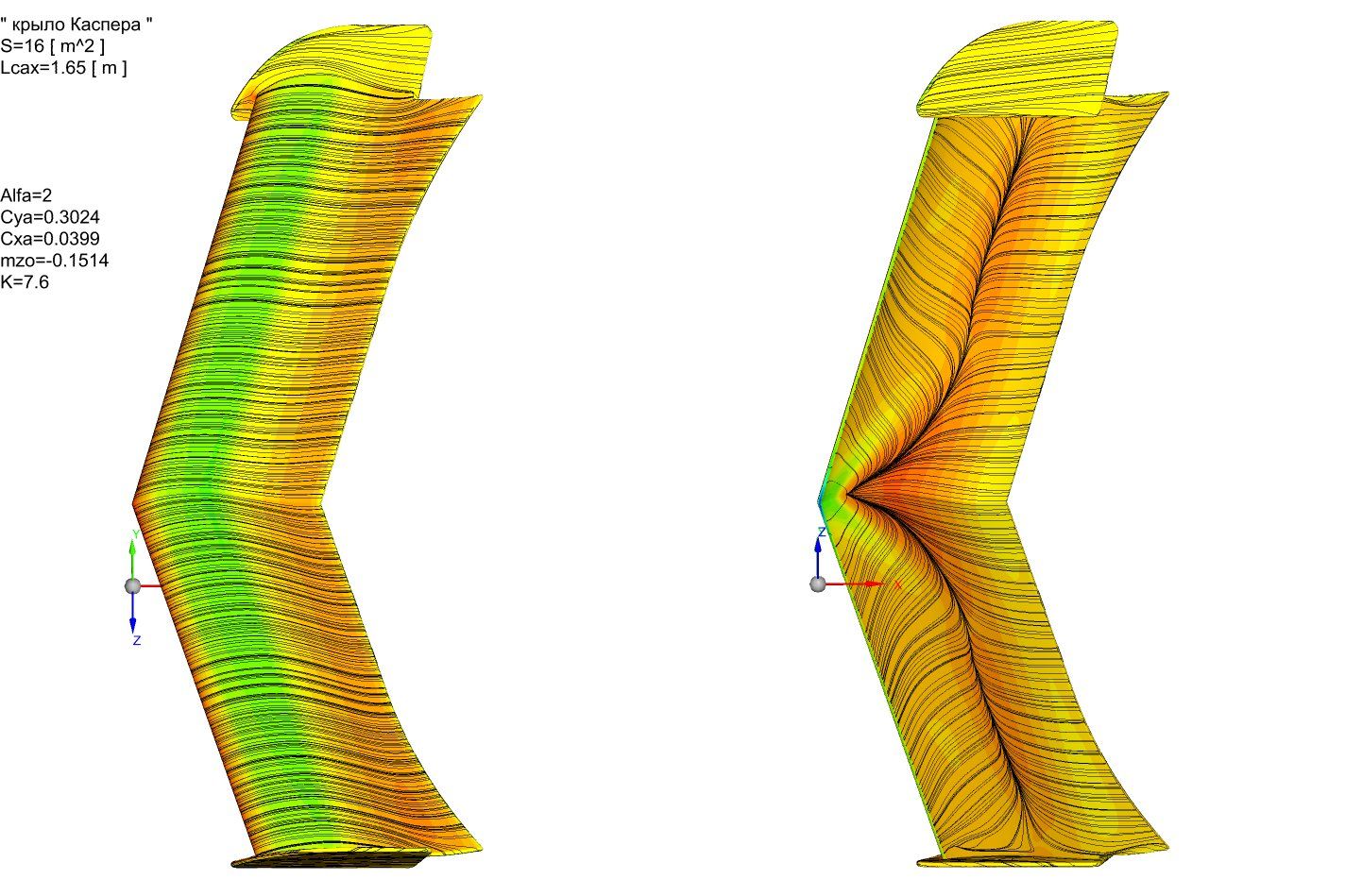

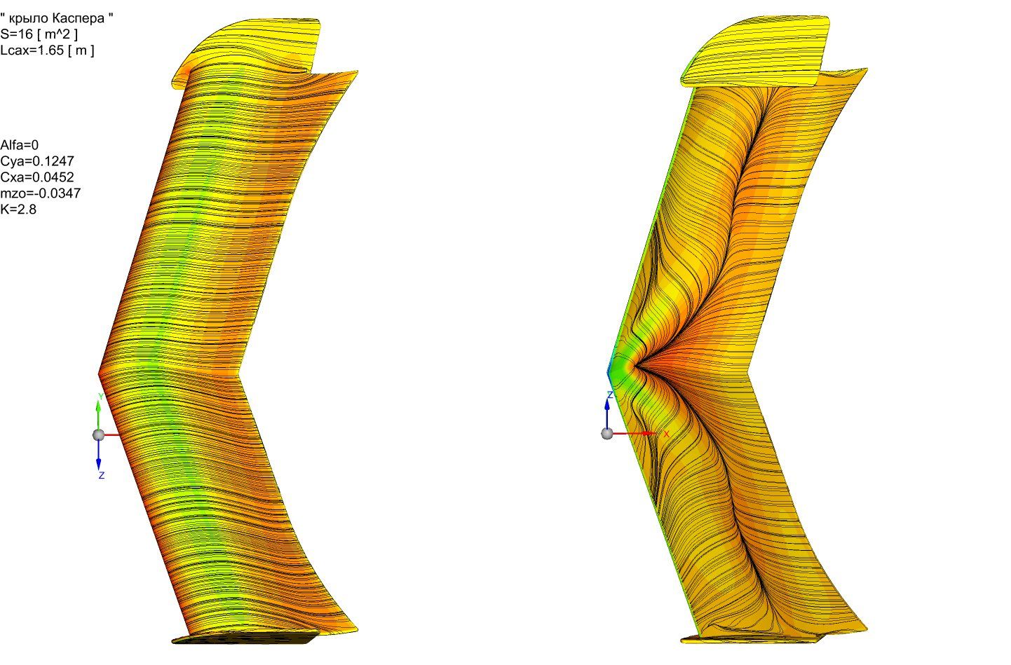

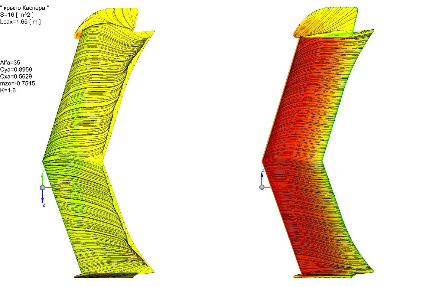

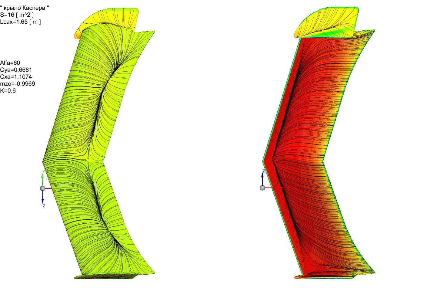

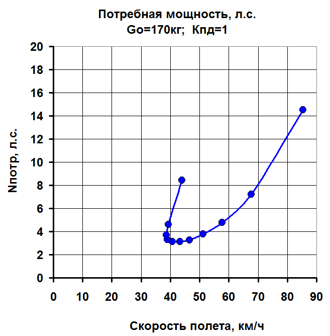

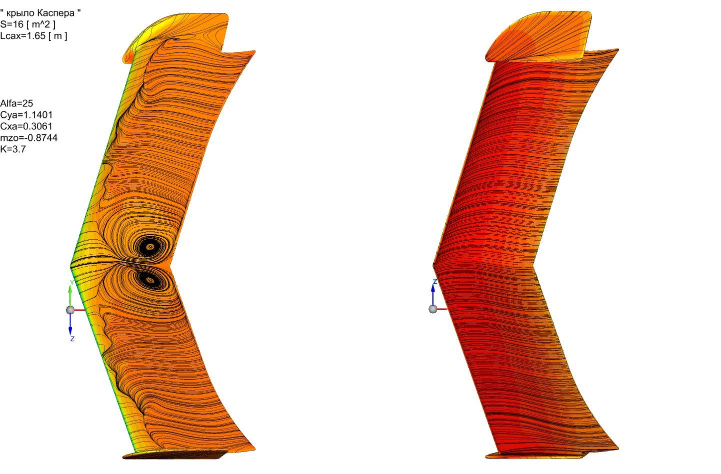

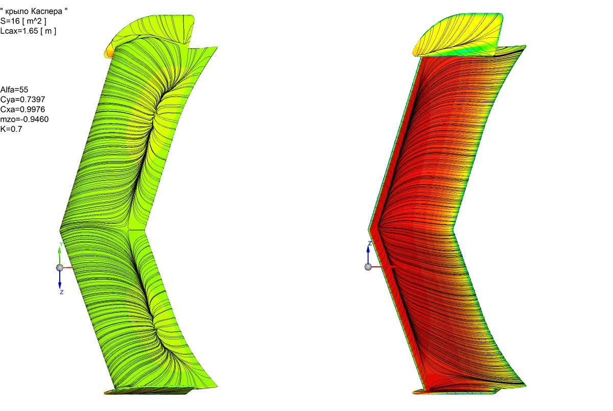

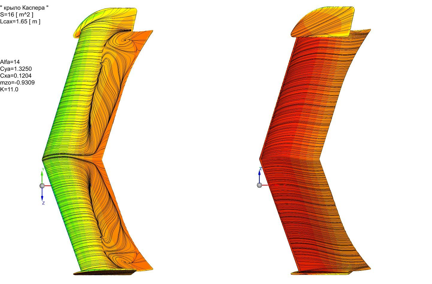

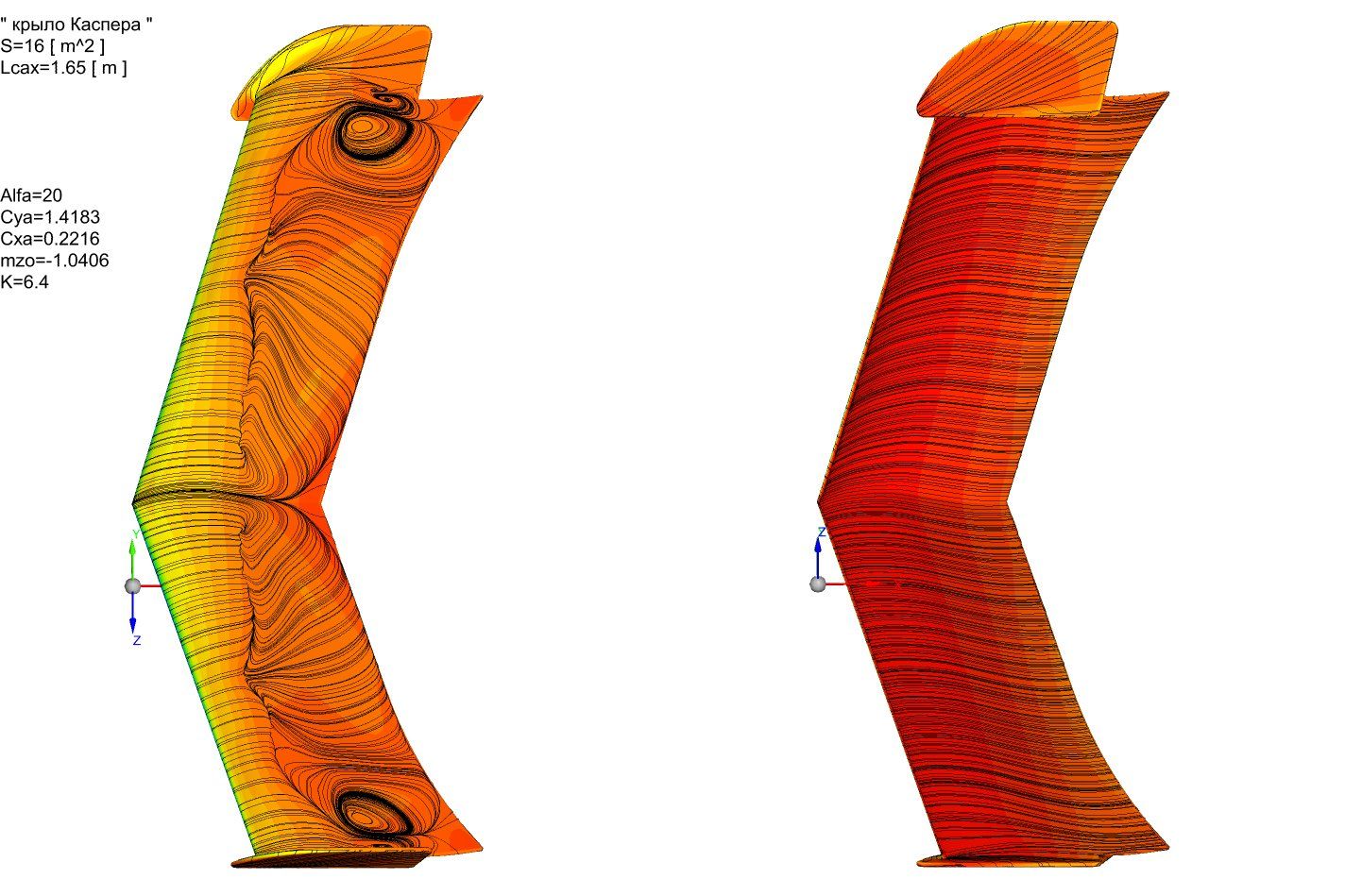

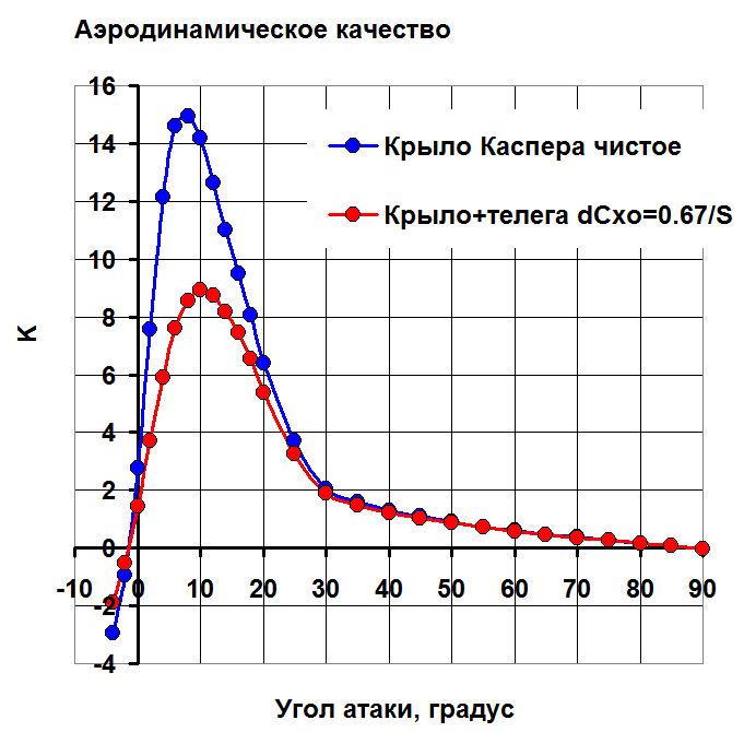

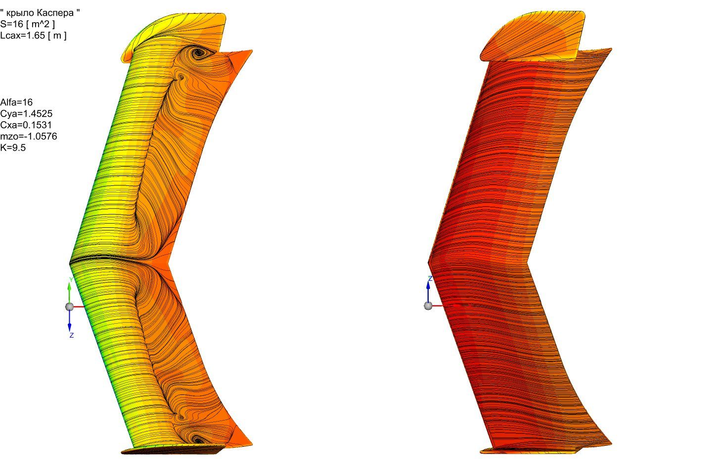

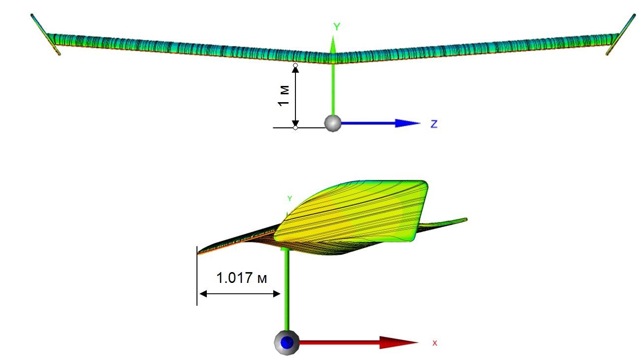

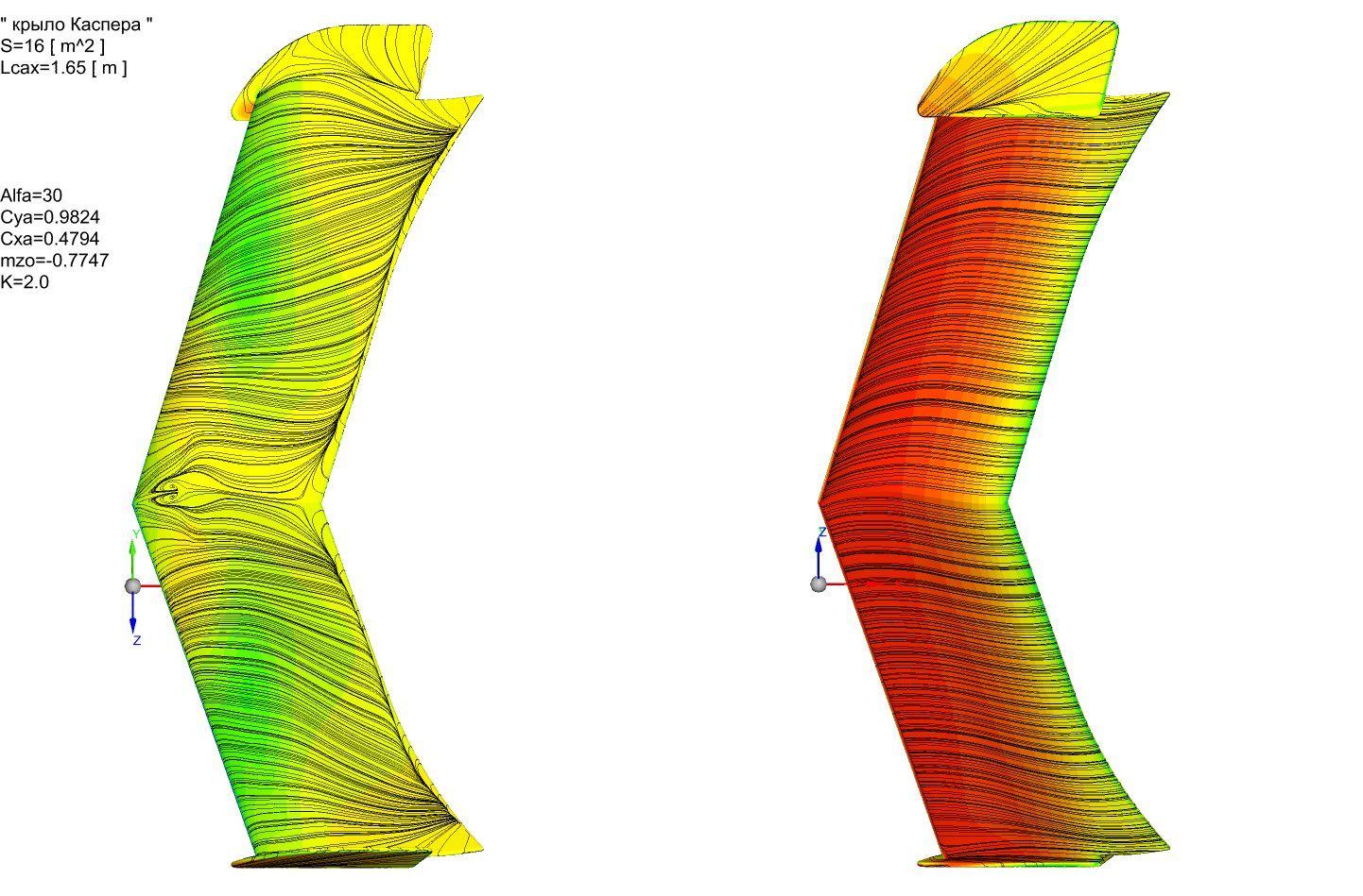

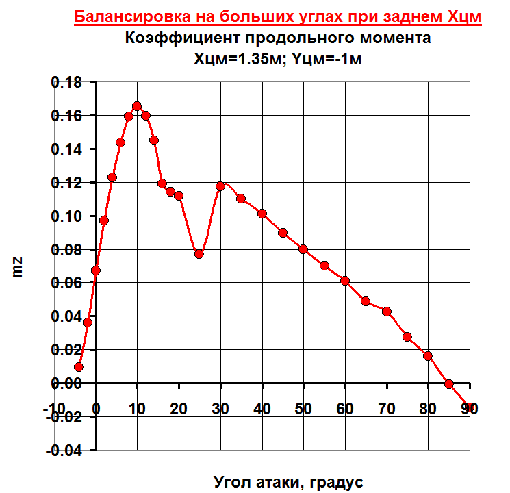

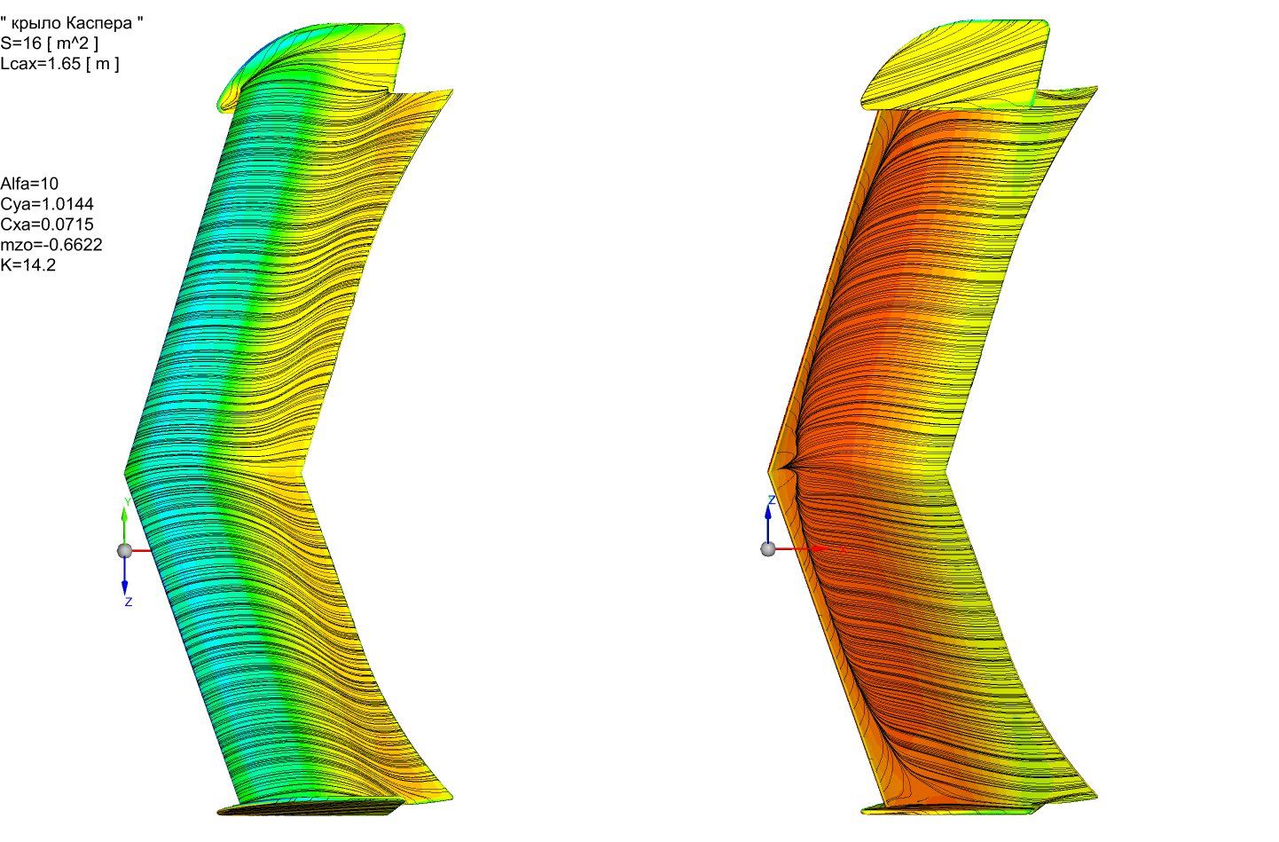

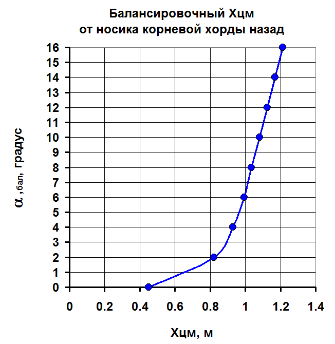

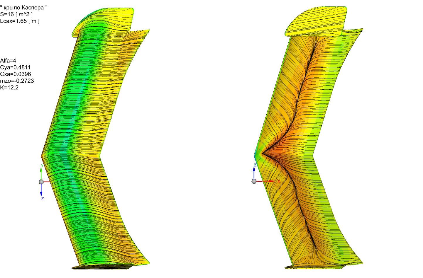

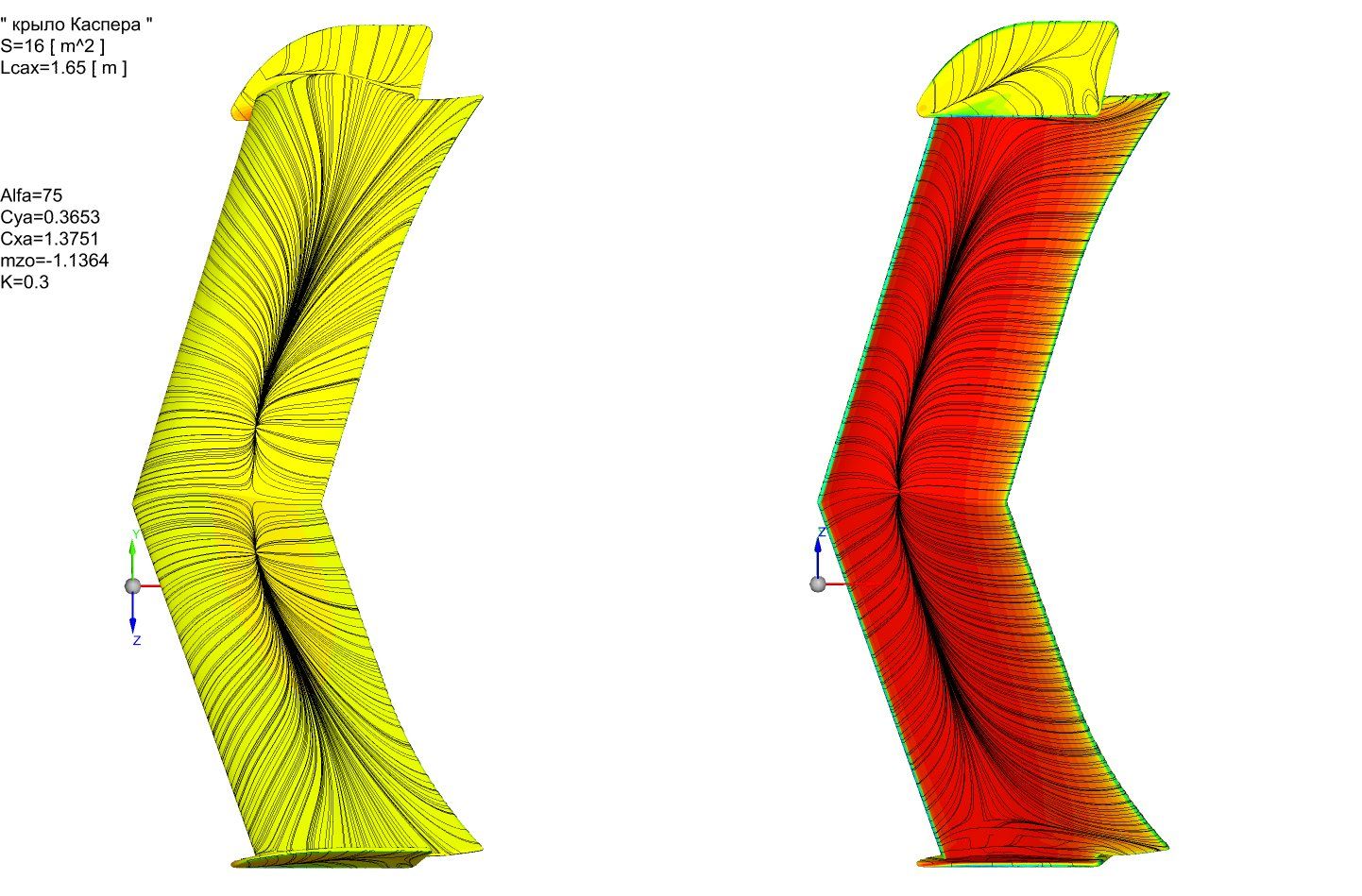

Из ветки про Каспера
