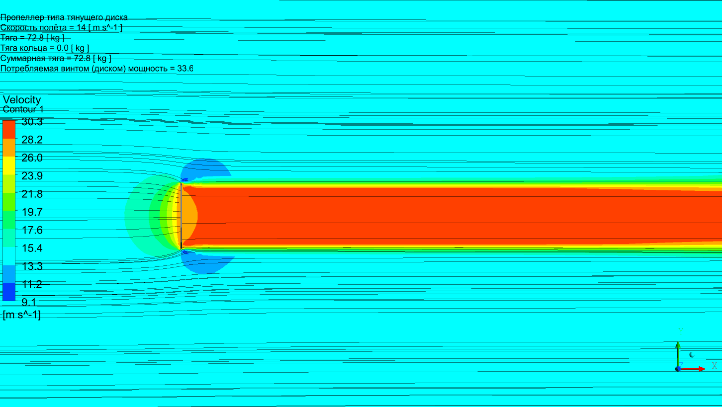

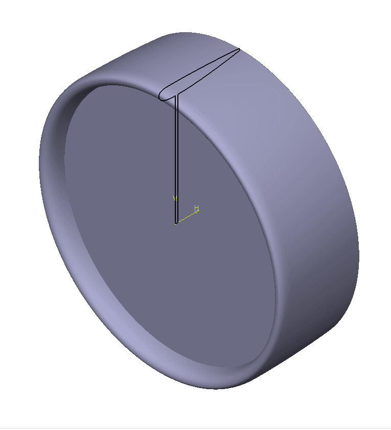

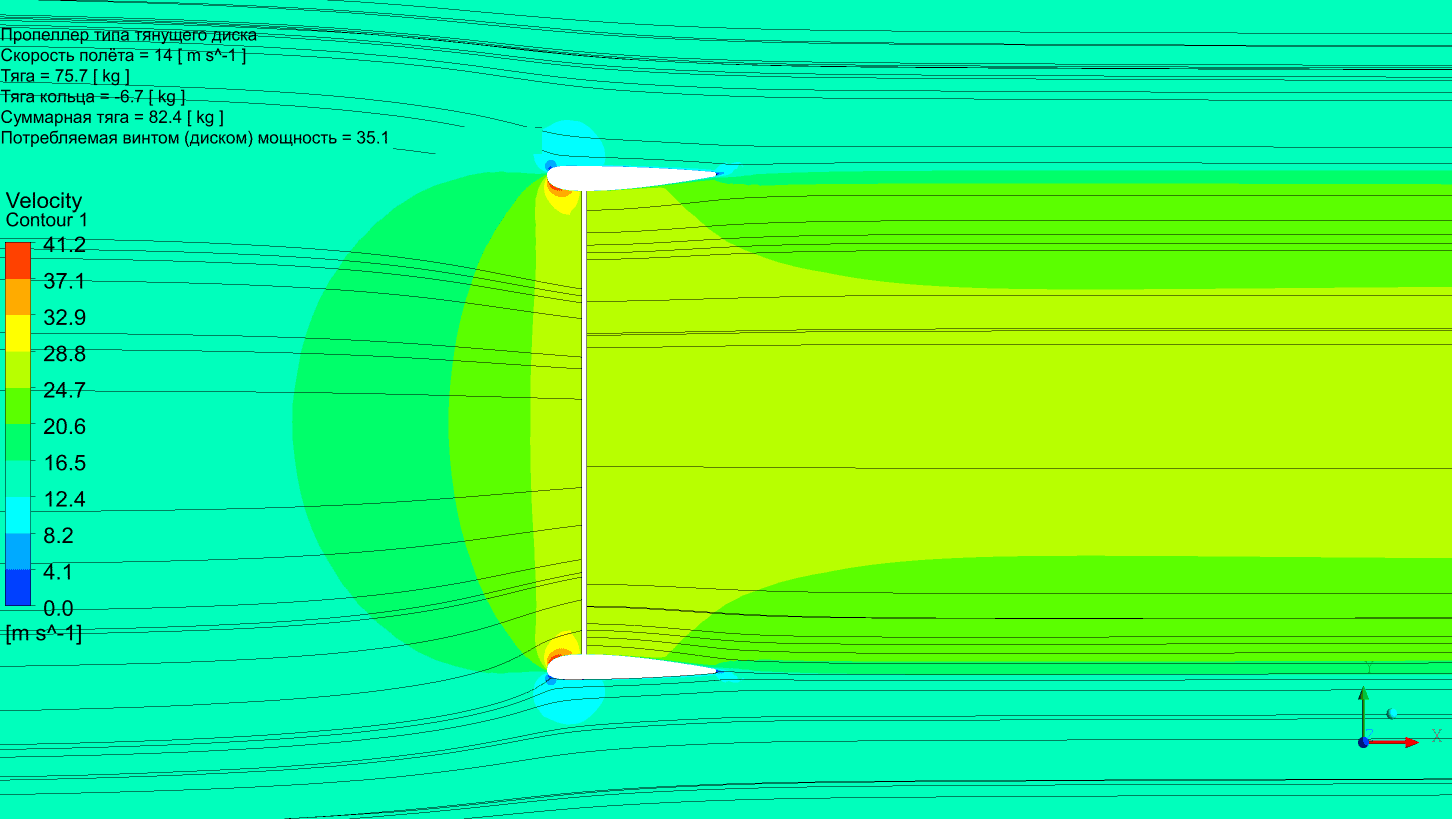

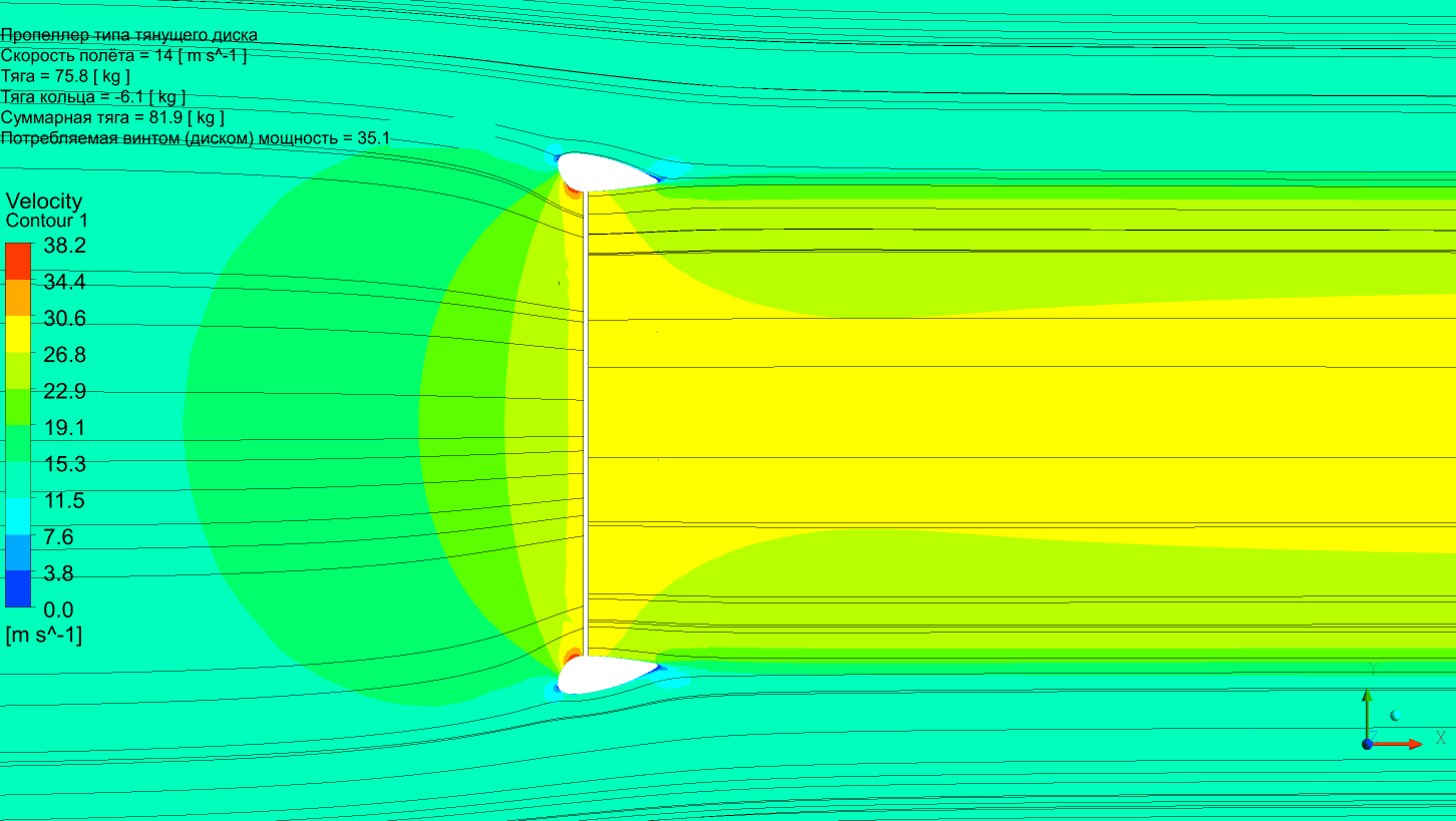

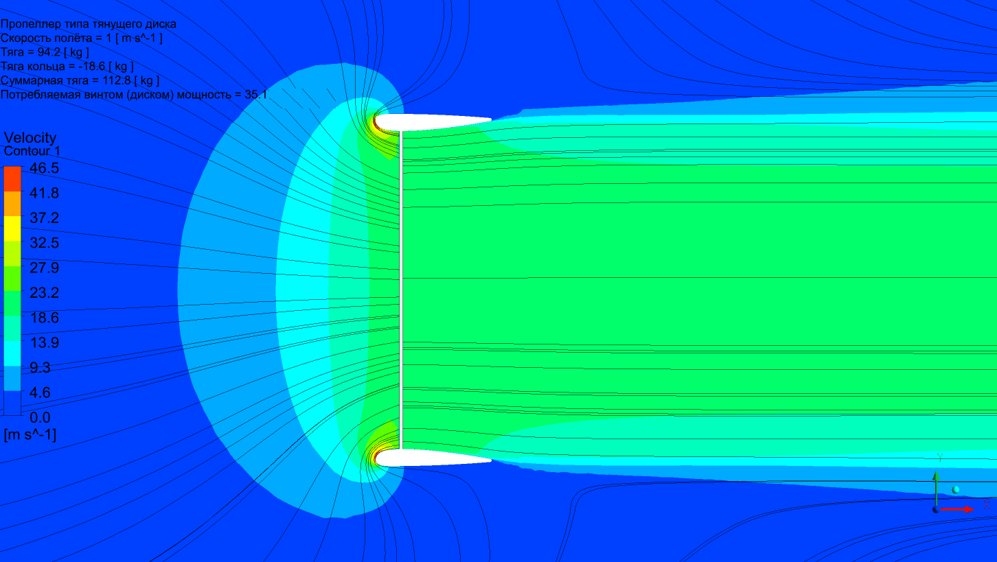

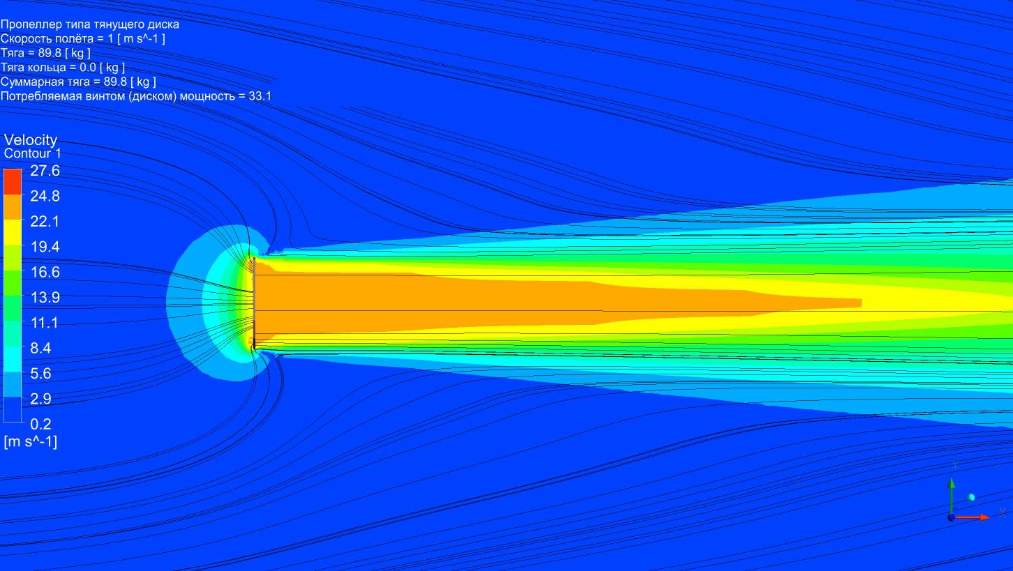

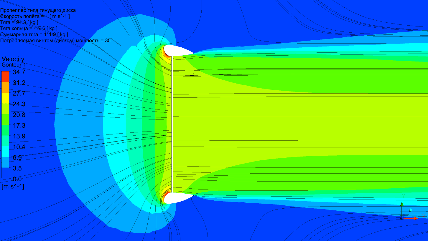

nebojitel честно говоря не знаю про эффект Диссона, может это винт в кольце.
Винт в кольце очень хорошо освещен в работах Шайдакова Владимира Ивановича (мировой мужик, лично с ним знаком 🙂 ), Маслова Александра Дмитриевича (был у меня начальником курса, умер уже) в сети их работы имеются.

Интересно бы увидеть в Ансис продувку кольцевого вентилятора с эффектом Диссона.
Вообще-то это английский инженер James Dyson. Прославился применением циклона для отделения пыли в бытовом пылесосе.
Также приспособил эффект эжекторного усилителя тяги для бытового вентилятора (спрятал вращающиеся детали в корпус, подальше от детворы). Присвоение ему изобретения какого либо "эффекта" скорее всего не корректно. На картинке - слева внизу пылесос, справа - вентилятор.
    61,3 КБ · Просмотры: 285
Fa-Fa, судя по воронке поля скоростей еще внутри кольца его нужно сильно конусить к выходу. И для понимания эффекта нужна сравнивать с открытым винтом такого же диаметра как кольцо.

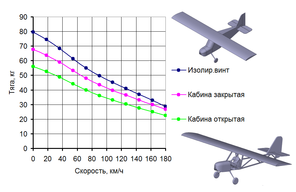

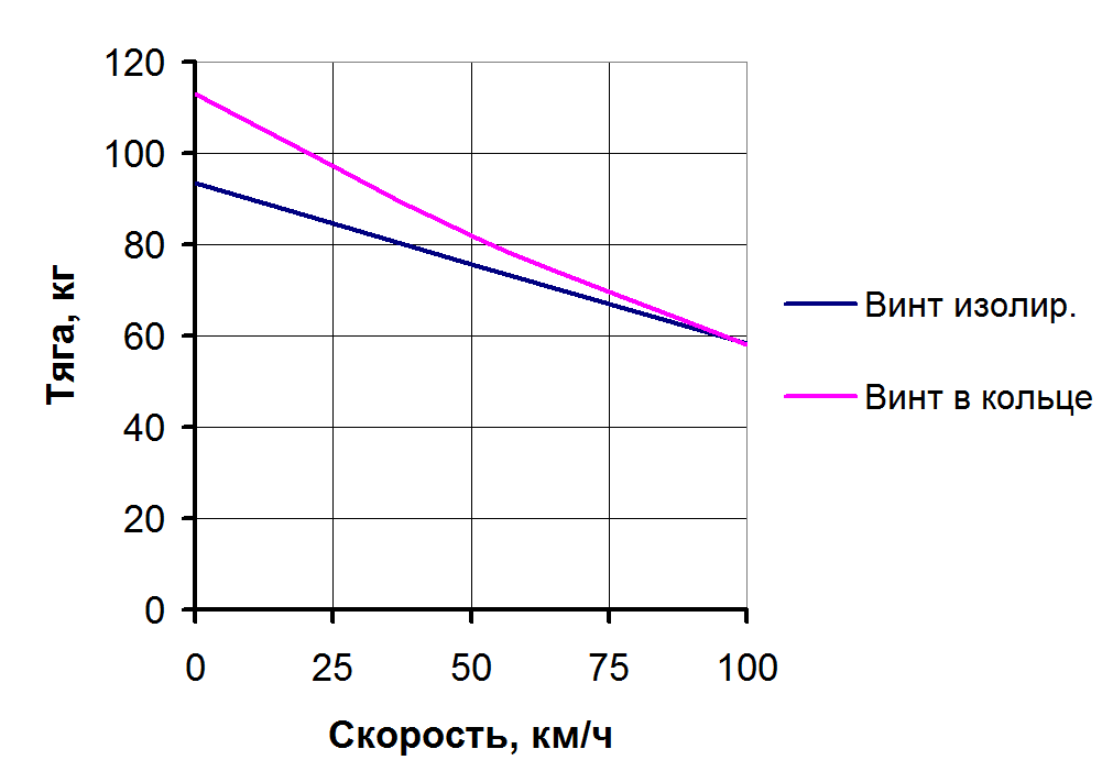

Взаимовлияния винта и самолёта. Вывод один: обтекаемая форма не повредит. На хорошо обтекаемых формах практически нет потери тяги и на больших скоростях тяга даже может немного подрасти. Торможение скорости в плоскости винта против увеличение сопротивления за счет обдувки и давления.
    19 КБ · Просмотры: 314
Если забирать в винт спутный след, то можно значительно снизить сопротивление. Как пример подводная лодка винт в кольце сзади.
Тут видно, что от колец есть толк до 100км/ч дальше одно сопротивление. А у нас только 70..80 скорость отрыва.
А вот первичное обтекание капота с винтом который тягу создает, ну очень интересно.
Не только в плане сопротивления, но и с точки зрения установки воздухозаборников охлаждения и отсоса воздуха из подкапотного пространства.

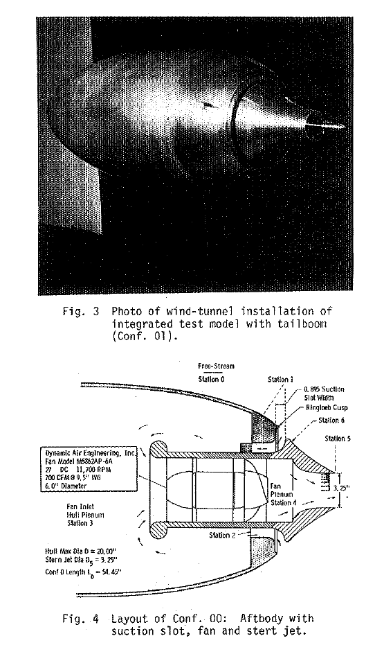

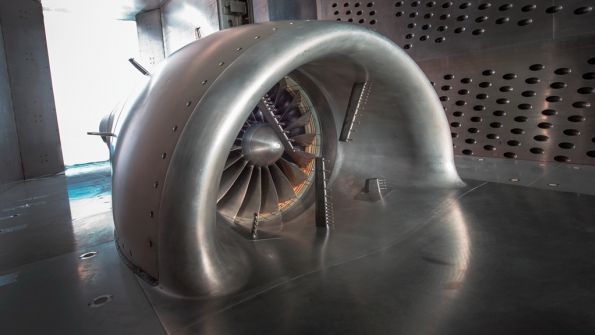

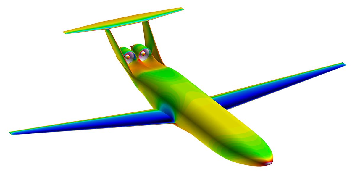

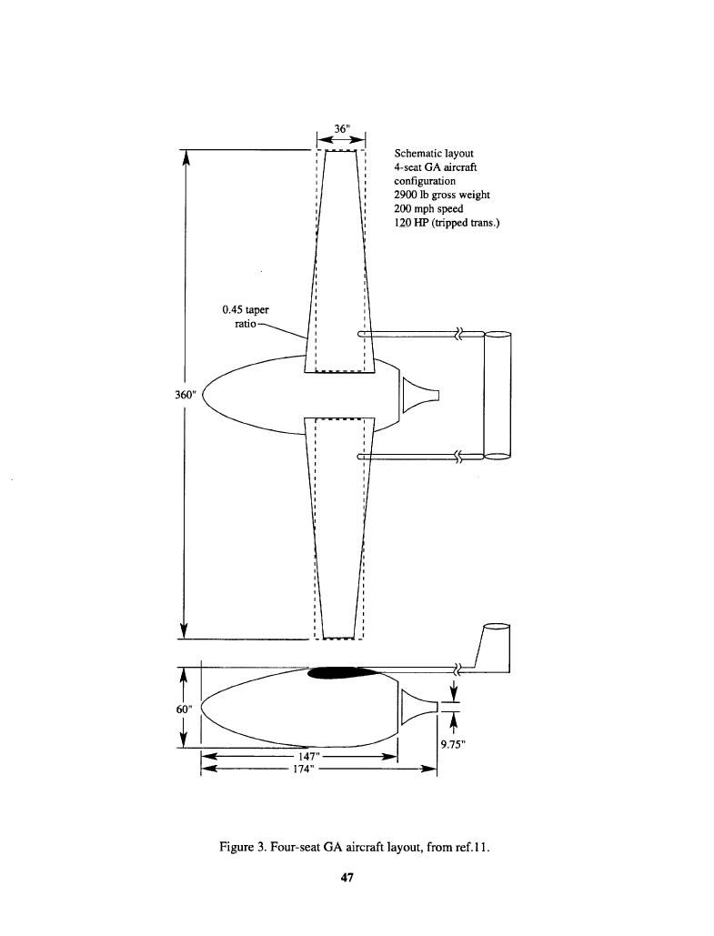

Еще с забором спутного следа за рубежом много в этом направлении работают много публикаций.

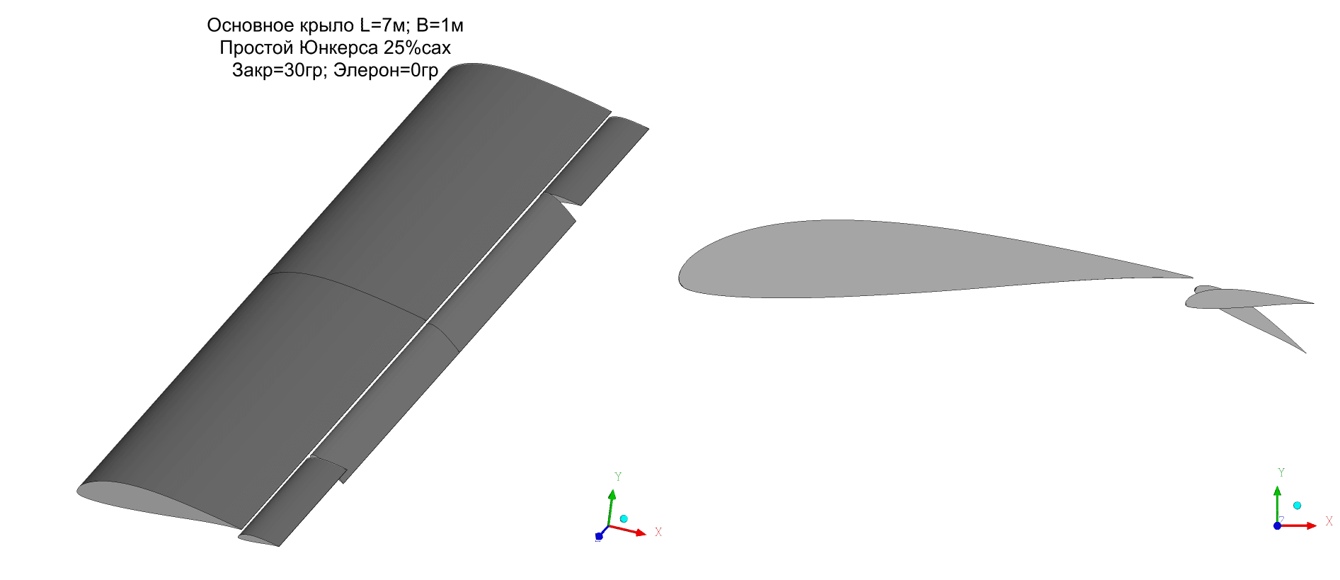

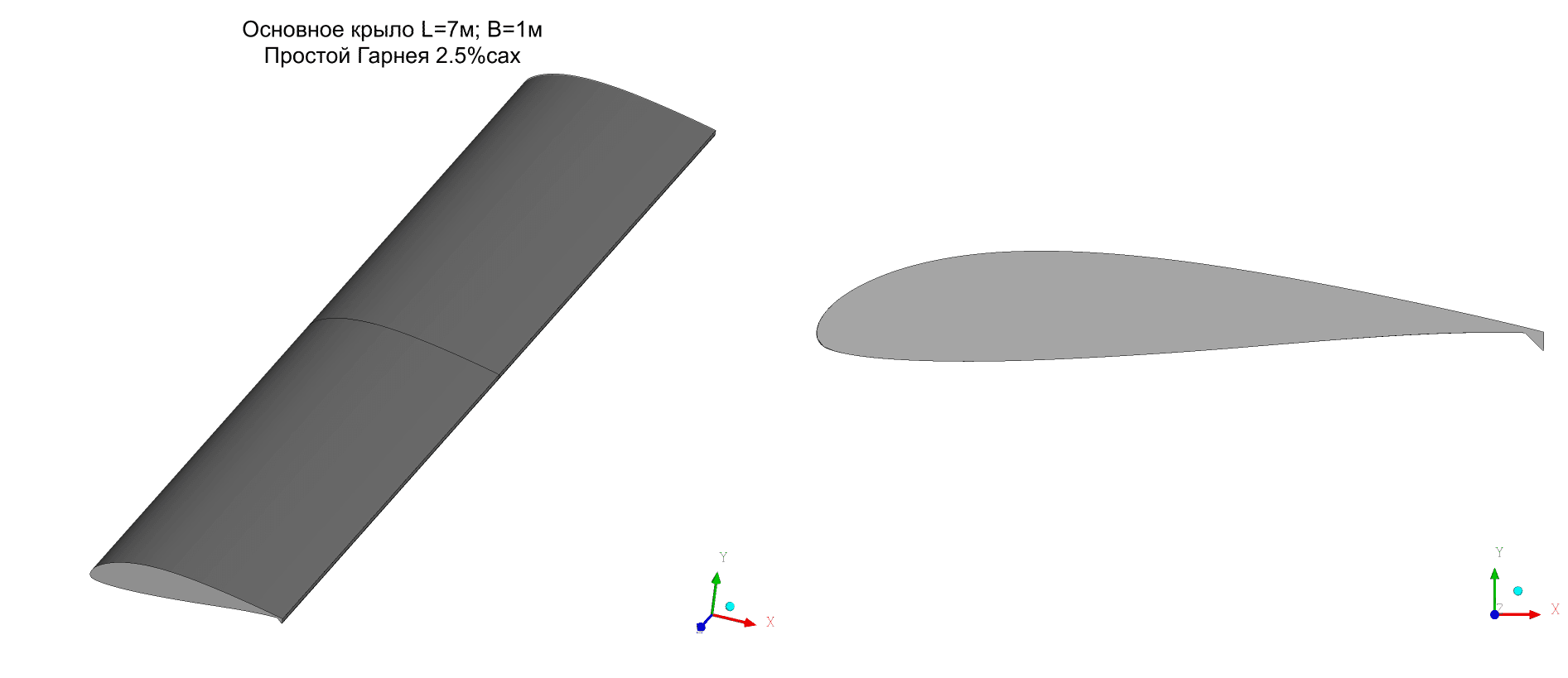

Несколько расчётов крыла с механизацией. Интересовал характер срыва: резко или плавно? В общем всё ожидаемо-мощная механизация задней кромки провоцирует резкий крутой срыв с передней. Лечится установкой мех. передней кромки,предкрылка или что-то подобное. Хотя в некоторых случаях, на толстых профилях, срывается достаточно плавно, как на Кри-Кри.
