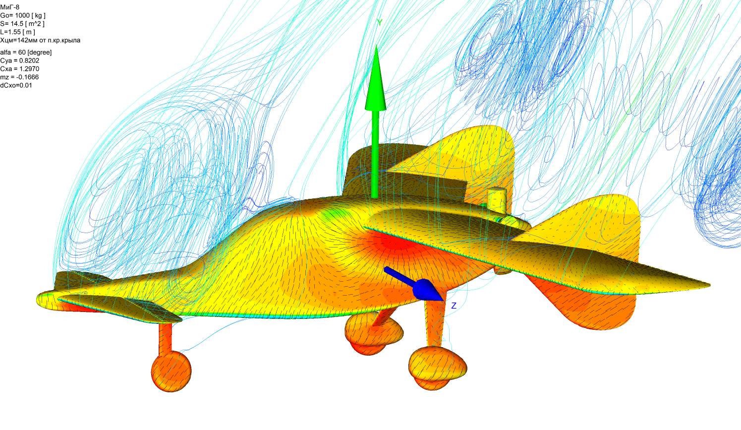

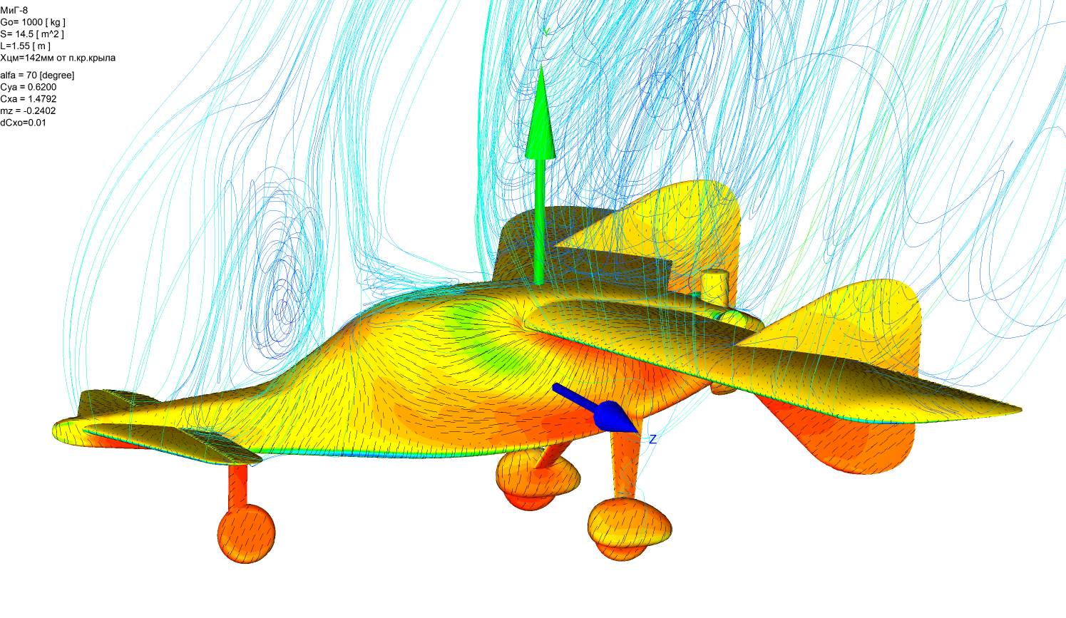

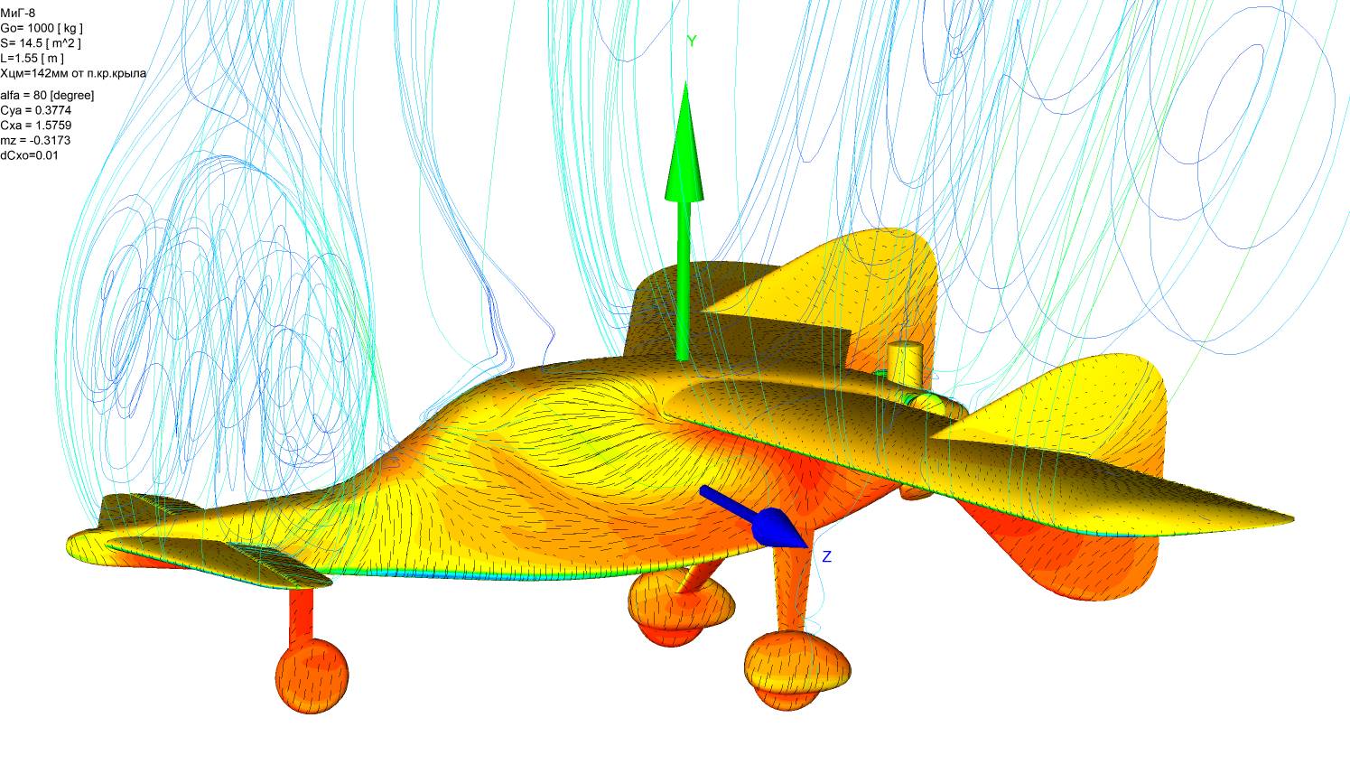

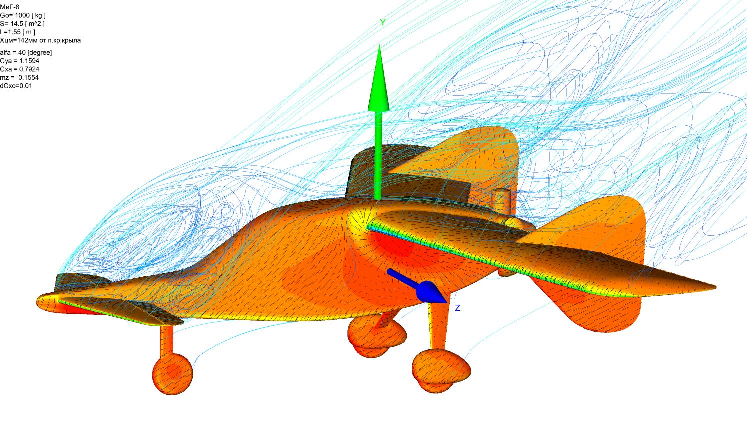

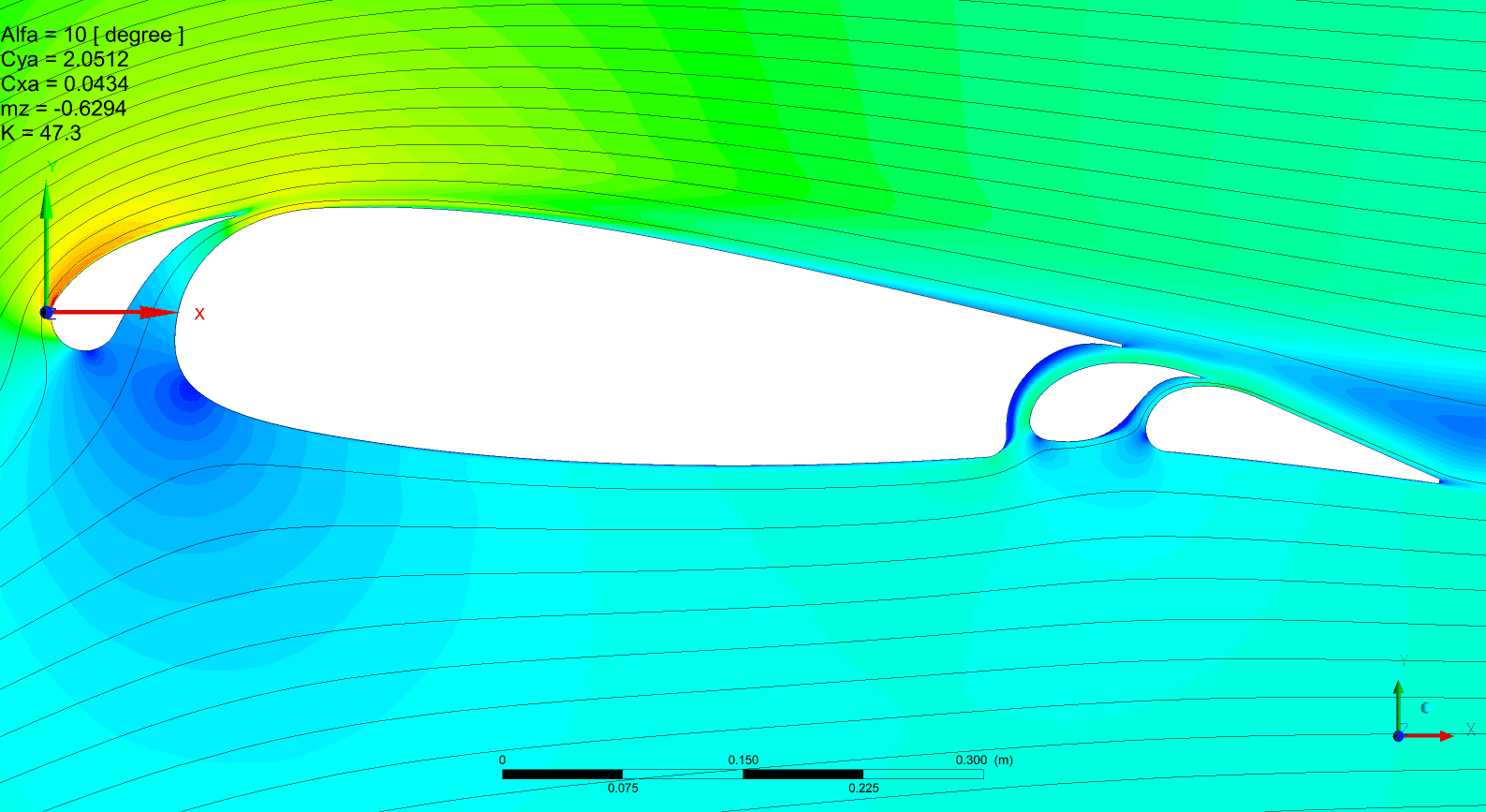

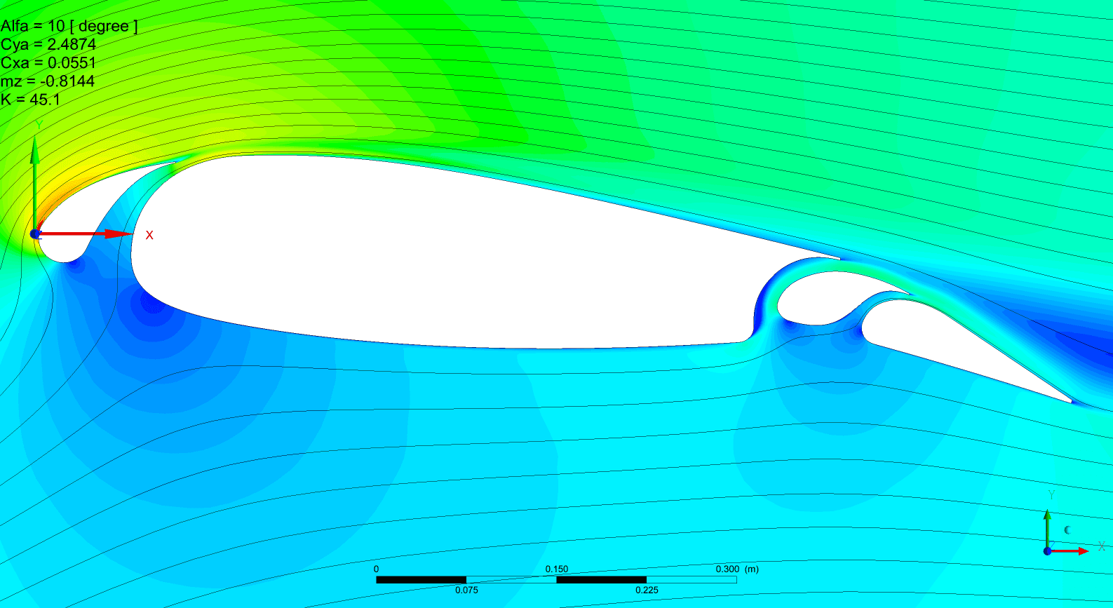

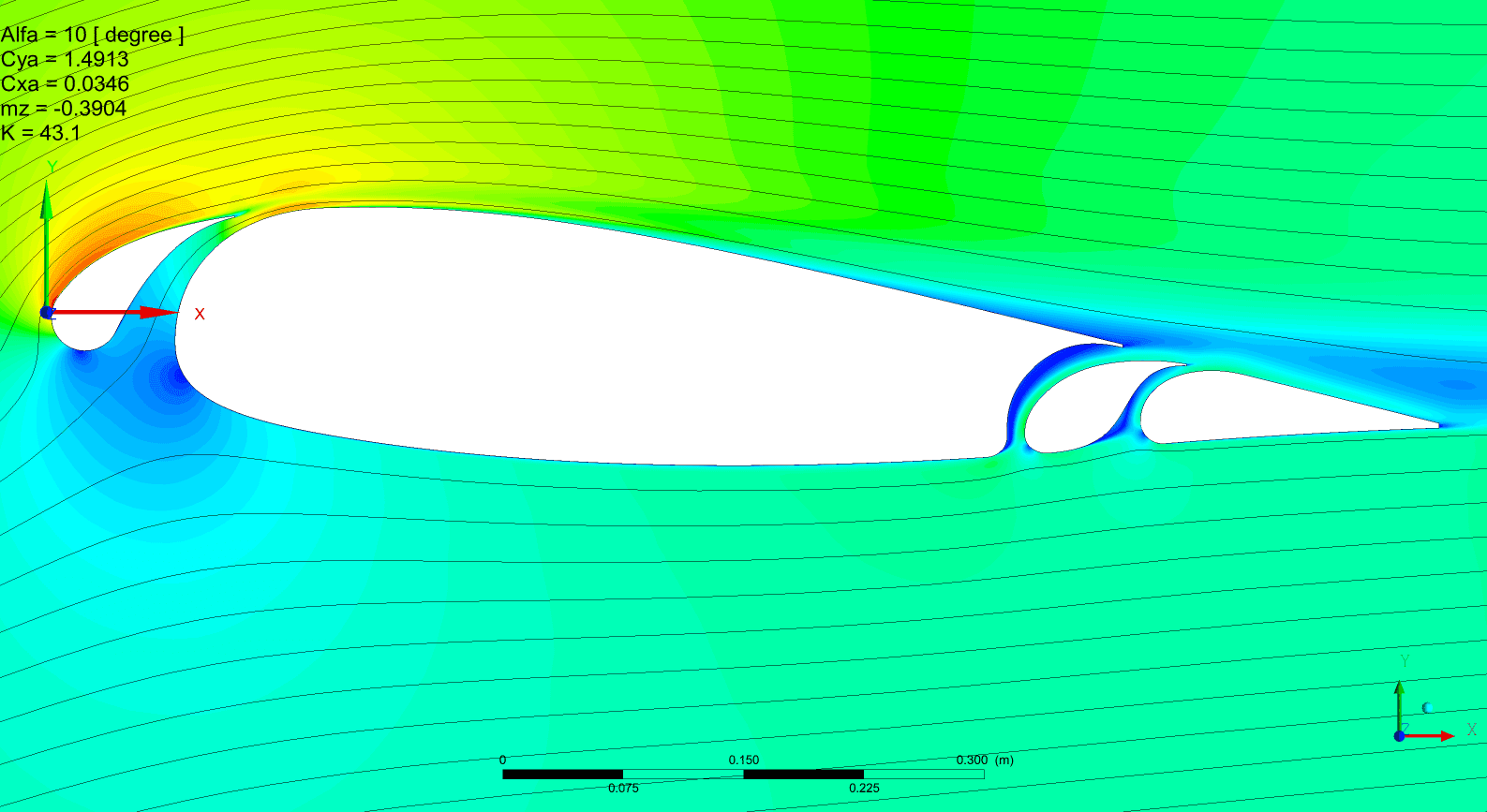

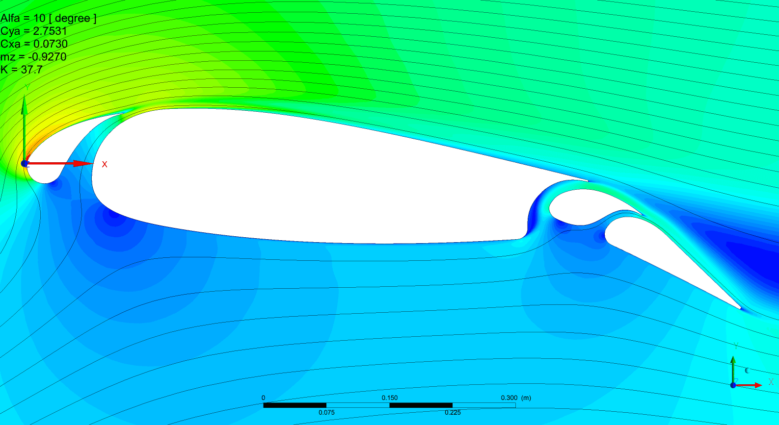

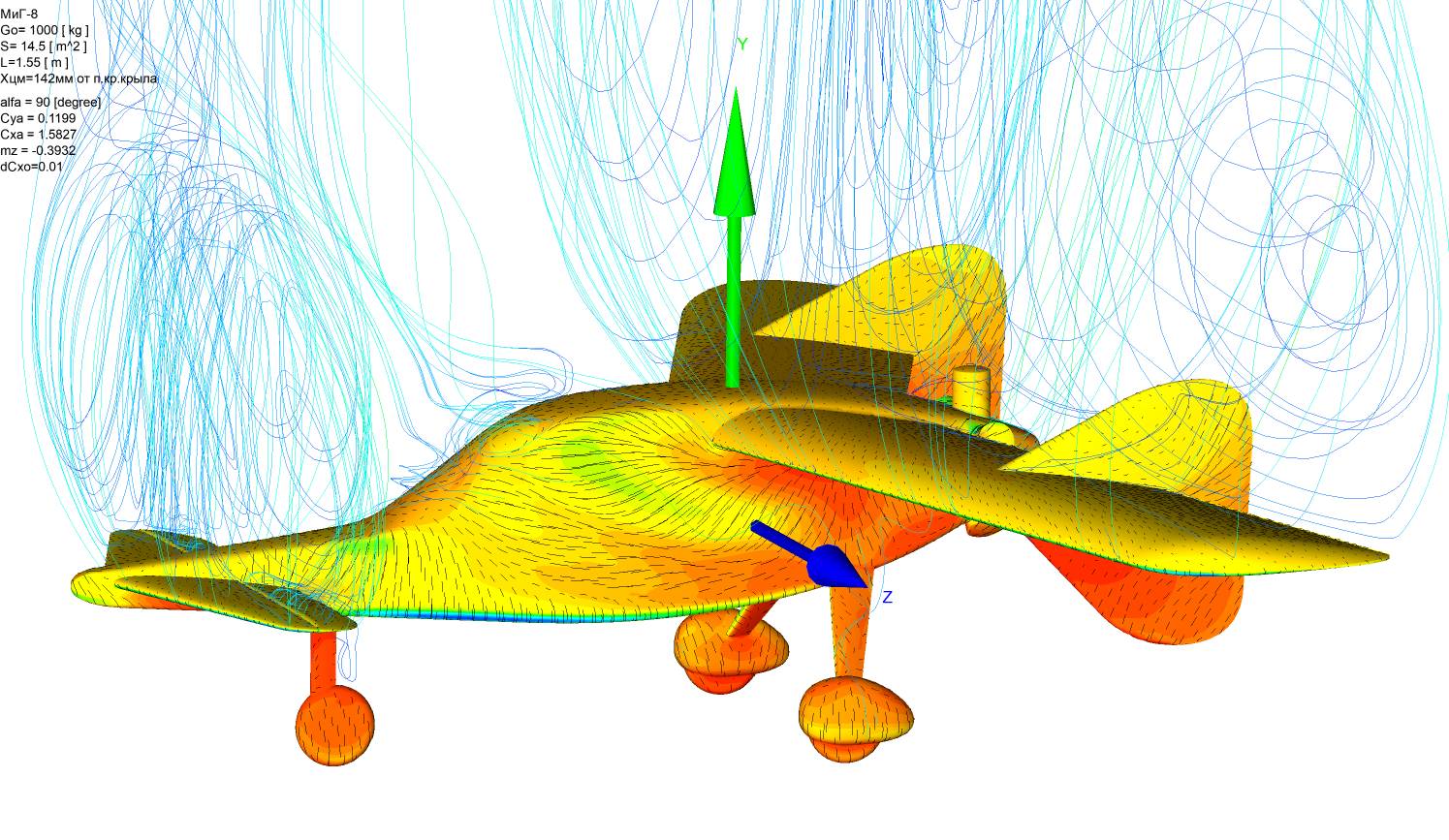

Пересчитал критические углы, трясло. И до 90 проверить ложку. Всё классически.
    15,7 КБ · Просмотры: 299
    201,9 КБ · Просмотры: 239
    214,5 КБ · Просмотры: 227
1
    229,6 КБ · Просмотры: 222
    216,8 КБ · Просмотры: 219
    194,7 КБ · Просмотры: 229
    236,5 КБ · Просмотры: 212

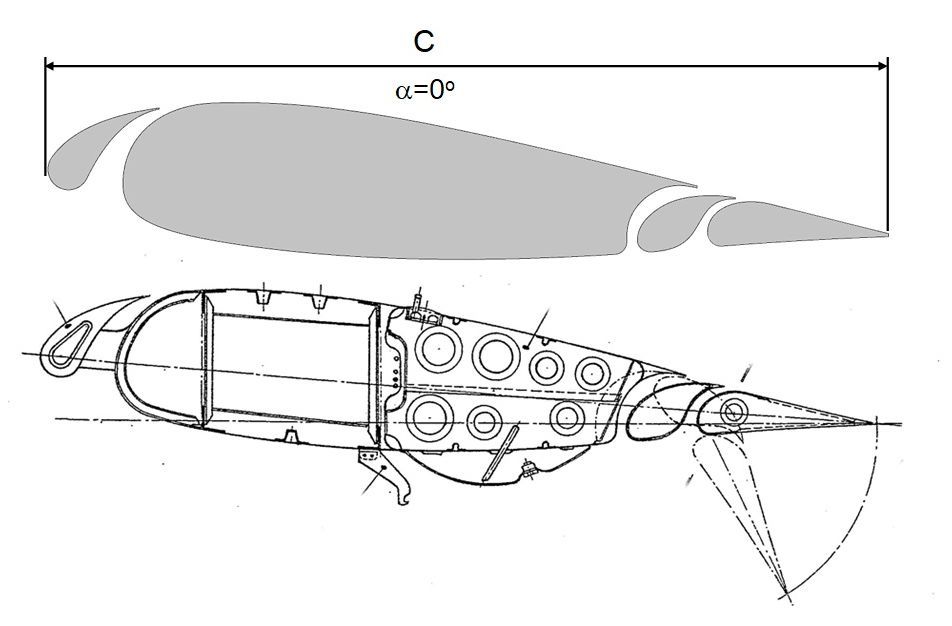

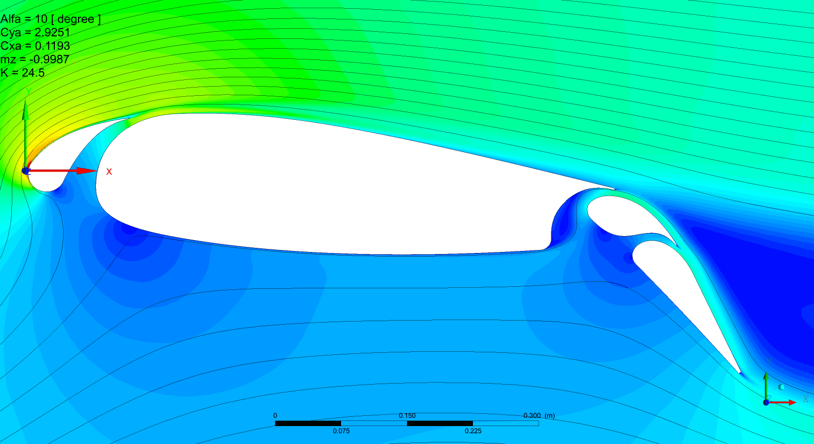

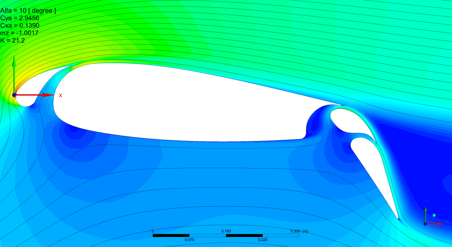

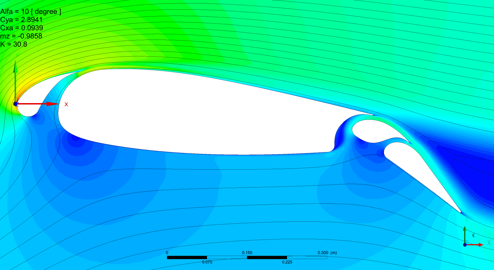

Профиль самолета Do-27
    50,2 КБ · Просмотры: 277
    32,5 КБ · Просмотры: 267
    49,8 КБ · Просмотры: 254
1
    52,5 КБ · Просмотры: 238
    57,4 КБ · Просмотры: 237
    56 КБ · Просмотры: 255
1
    59,6 КБ · Просмотры: 237
    58,2 КБ · Просмотры: 250
    56,6 КБ · Просмотры: 248

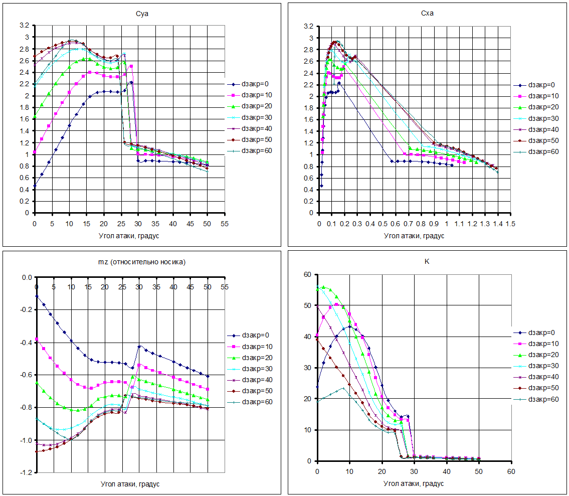

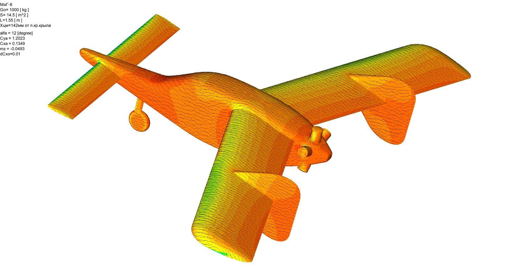

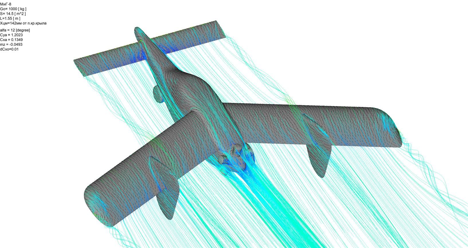

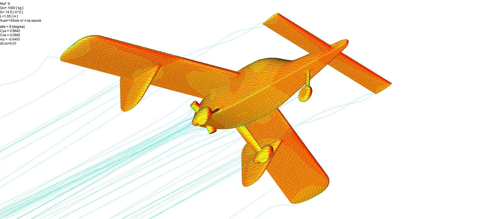

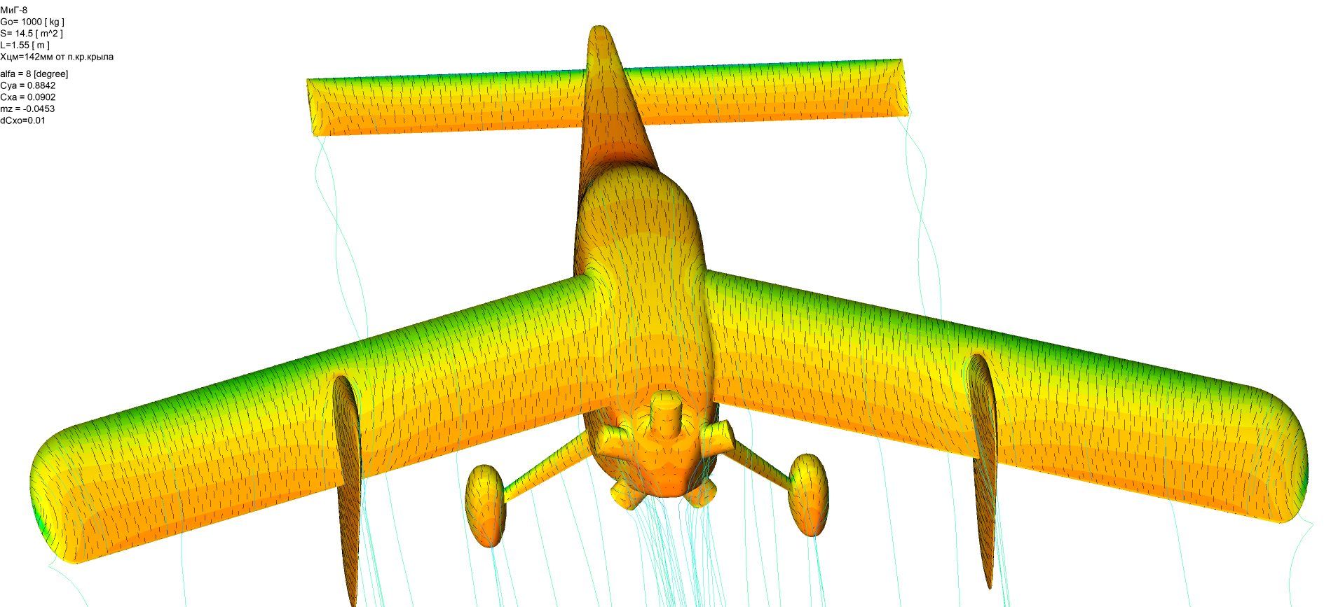

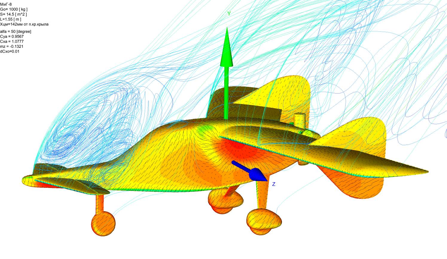

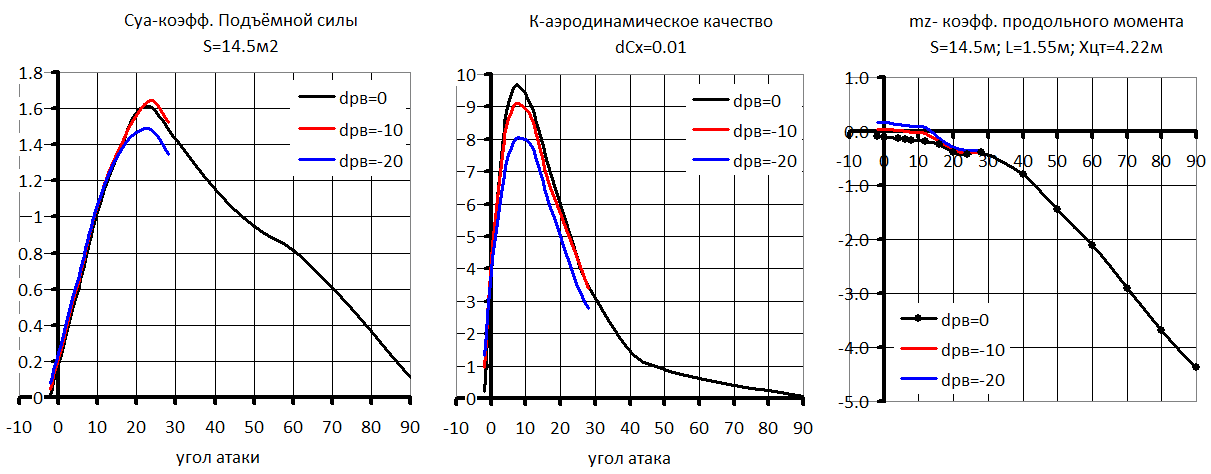

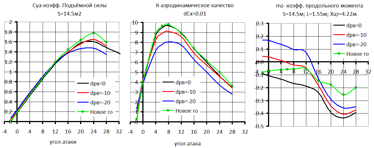

Влияние го увеличенного углинения на адх самолета МиГ-8.
Обладая большой поизводной dCy/da пго уводит фокус вперед. Для создания устойчивости нужно сдвигать цт немного вперед. Напротив с го умеренного удлинения самолет обладает хорошей устойчивостью до 90°. Короче у МиГа-8 всё в порядке.
    20,3 КБ · Просмотры: 286
    221 КБ · Просмотры: 264
    210,8 КБ · Просмотры: 251
Кто-то на форуме размещал старое видео с обтеканием ПГО МиГ-8! Срыв наступал как и на ваших картинках, сразу по всему его размаху. То есть- резкое уменьшение mz после срыва при альфа=16 град, вызывающее пресловутый клевок!
А с устойчивостью-да, всё нормально.
Или уменьшить площадь ПГО? 😉
Прирост Суmax с новым ПГО заметный, а это-существенно для "утки"!
Клевок будет при разрыве mz(a), а тут картина классическая, учитывая симметричный профиль го. С обычным профилем еще получше будет.

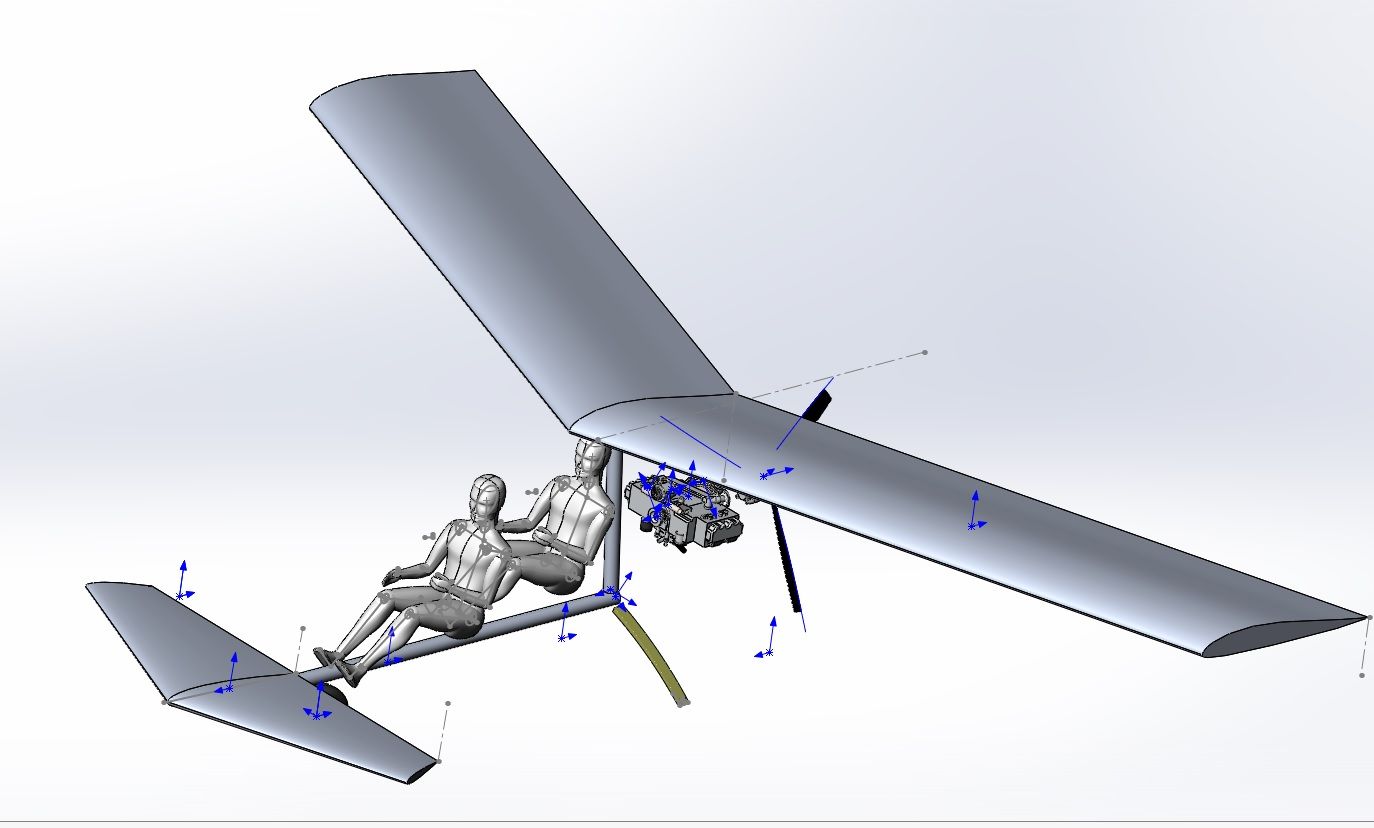

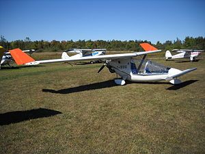

Из дельталета может получиться неплохая уточка. Размышления с использованием технологии стелс( Миг-8) :~)
    66,8 КБ · Просмотры: 277
Дык
    17,1 КБ · Просмотры: 242
    25,2 КБ · Просмотры: 229
На последней картинке не понятно  за счет чего путевая устойчивость обеспечивается. Кили практически в цт. Стреловидности крыла нету
