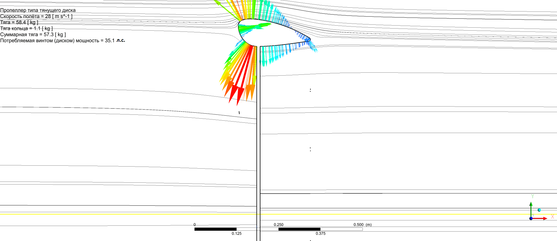

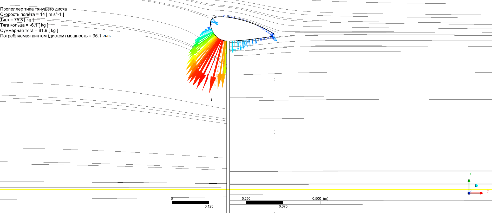

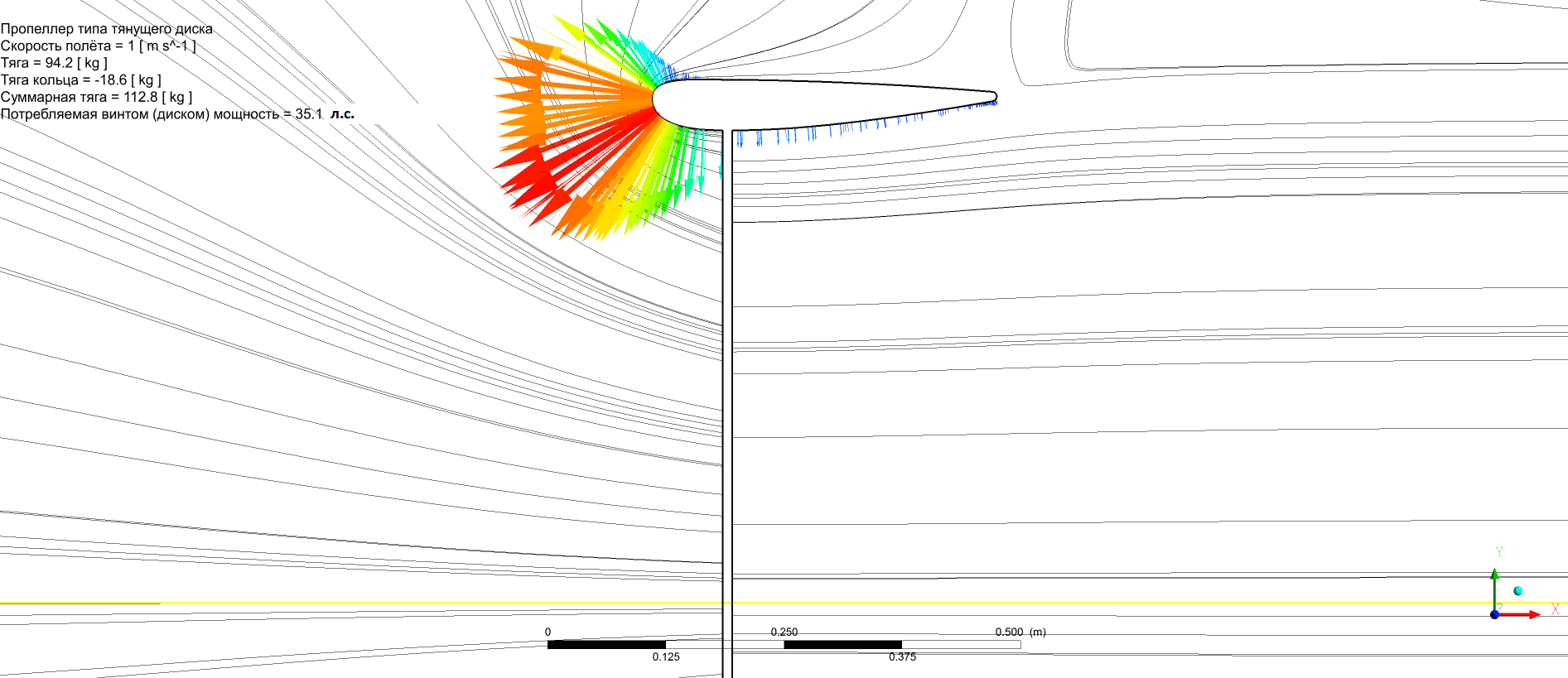

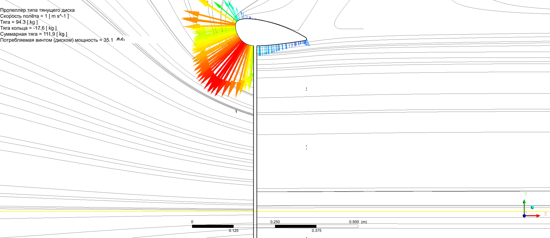

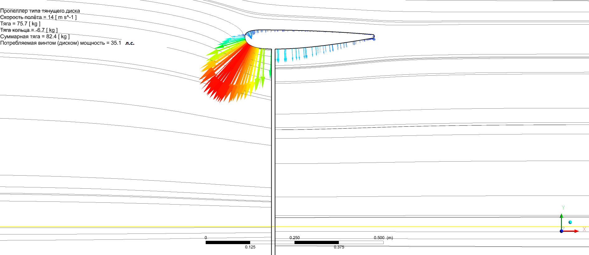

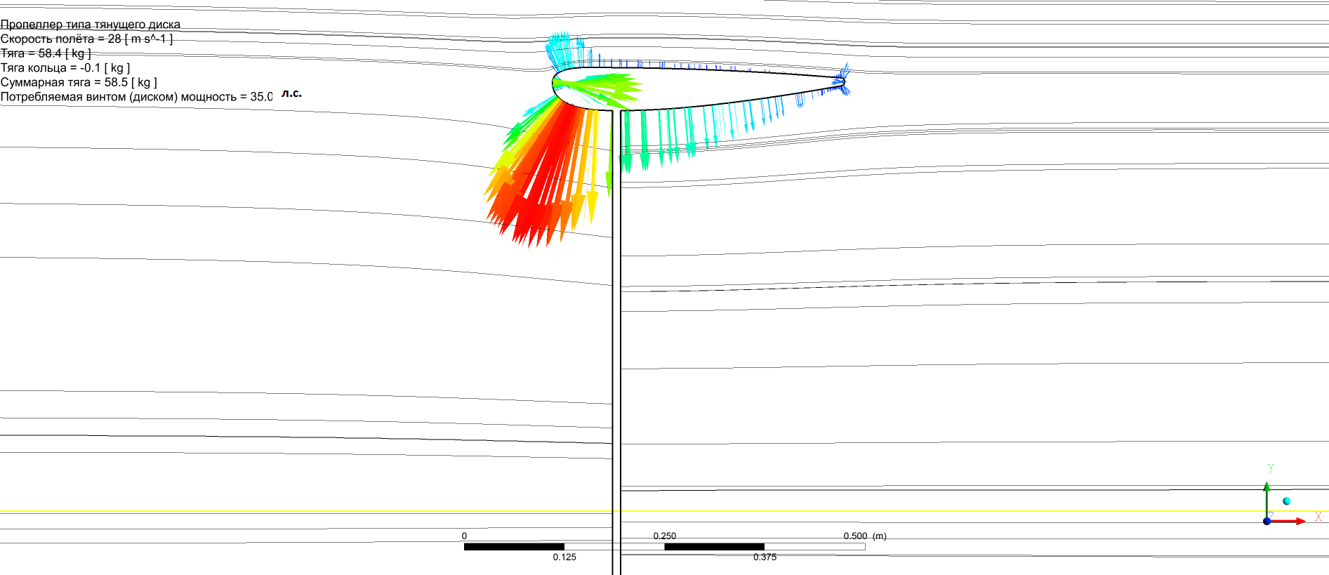

Уважаемый Fa-Fa, с большим интересом читаю Вашу ветку. Очень интересует взаимодействие кольца с винтом. Если можно, выложите пожалуйста распределение давления по кольцу для тех случаев, которые Вы представили выше.
    29,7 КБ · Просмотры: 275
    29,9 КБ · Просмотры: 288
    43,8 КБ · Просмотры: 278
v3
    42,5 КБ · Просмотры: 243
    29,7 КБ · Просмотры: 248
    32,5 КБ · Просмотры: 248

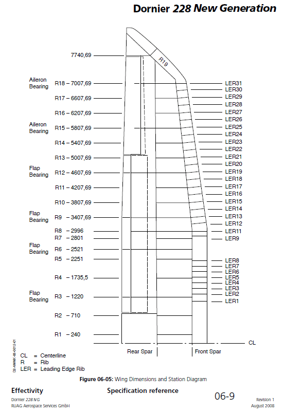

Мне в этом отношении очень нравится законцовки доронье.

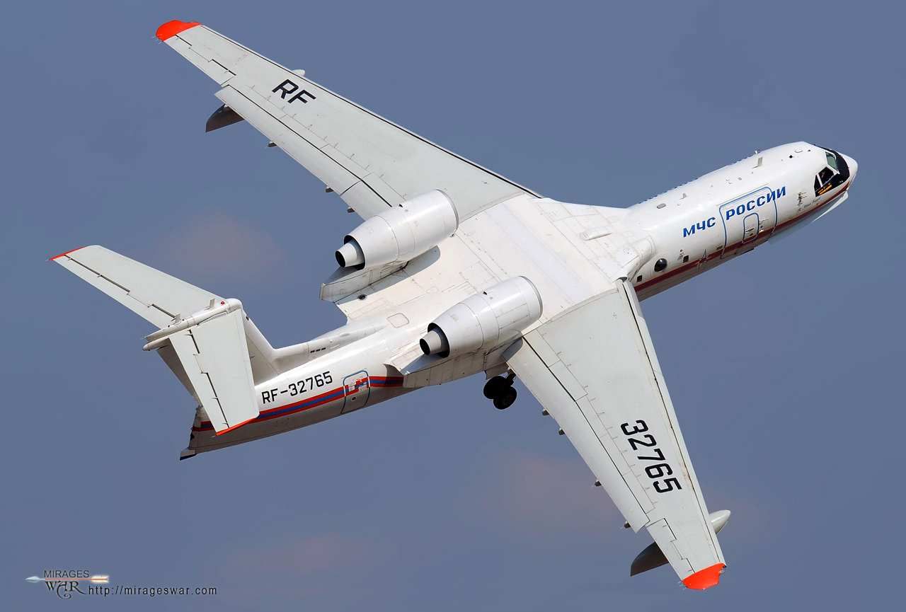

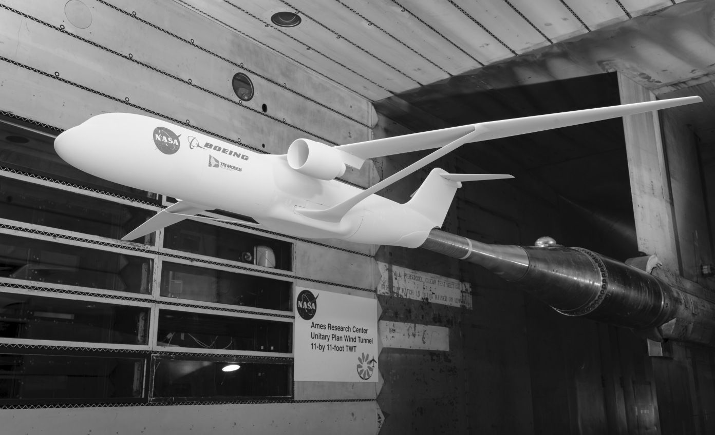

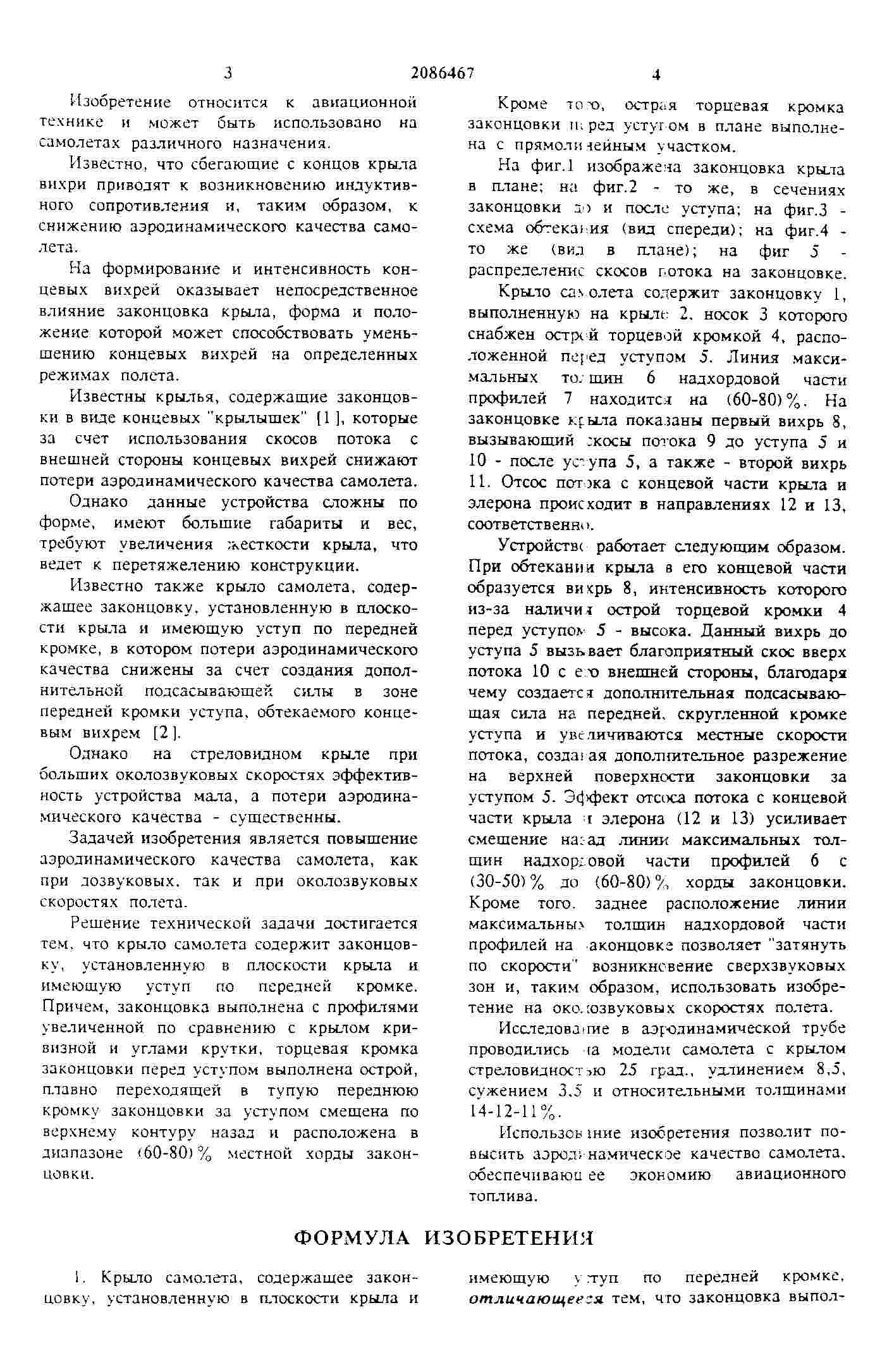

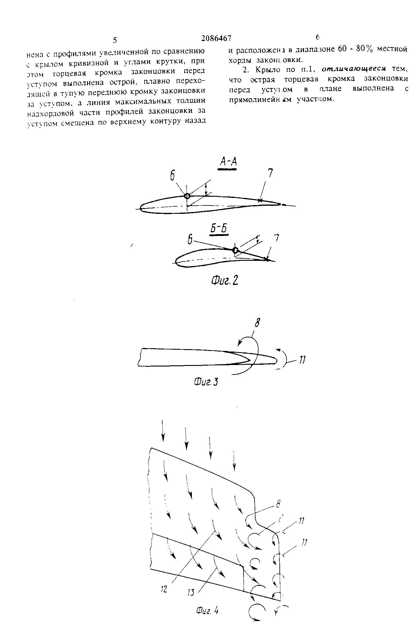

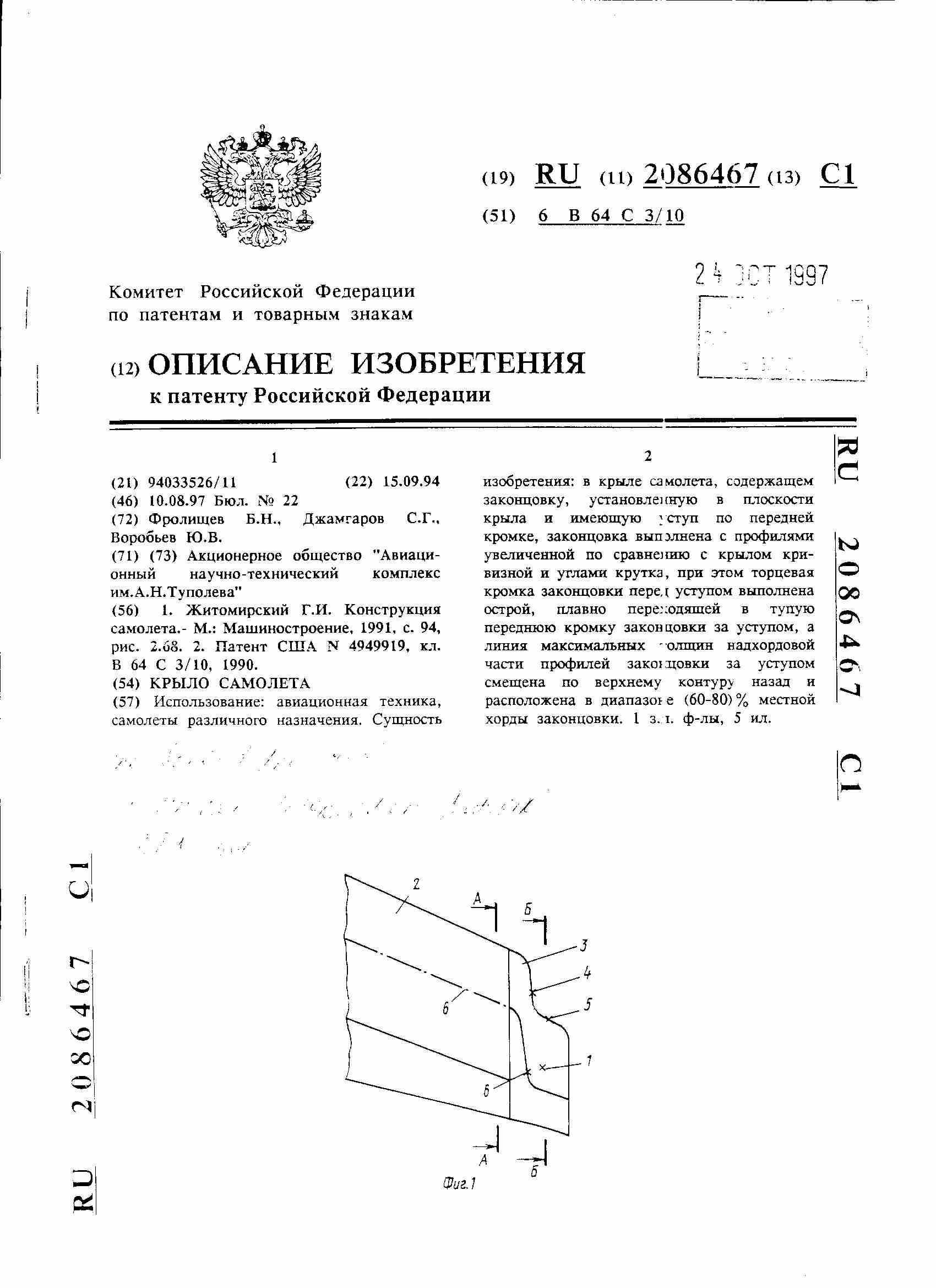

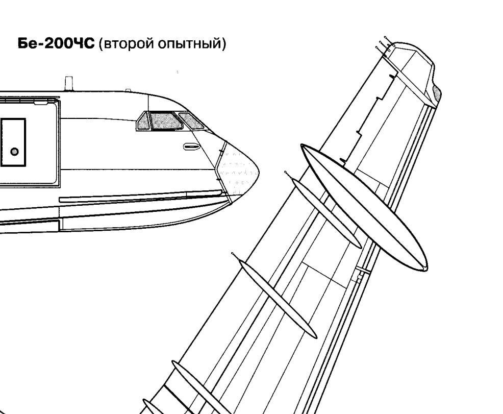

На Бе-200 вначале тоже были винглеты. Потом они их заменили на законцовки с уступом, которые эффективнее винглетов, проще, не гнут крыло и по пути не мешают. Советую на них обратить внимание.

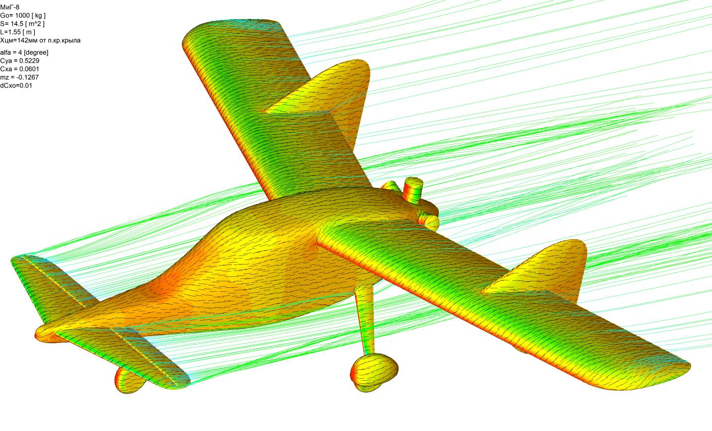

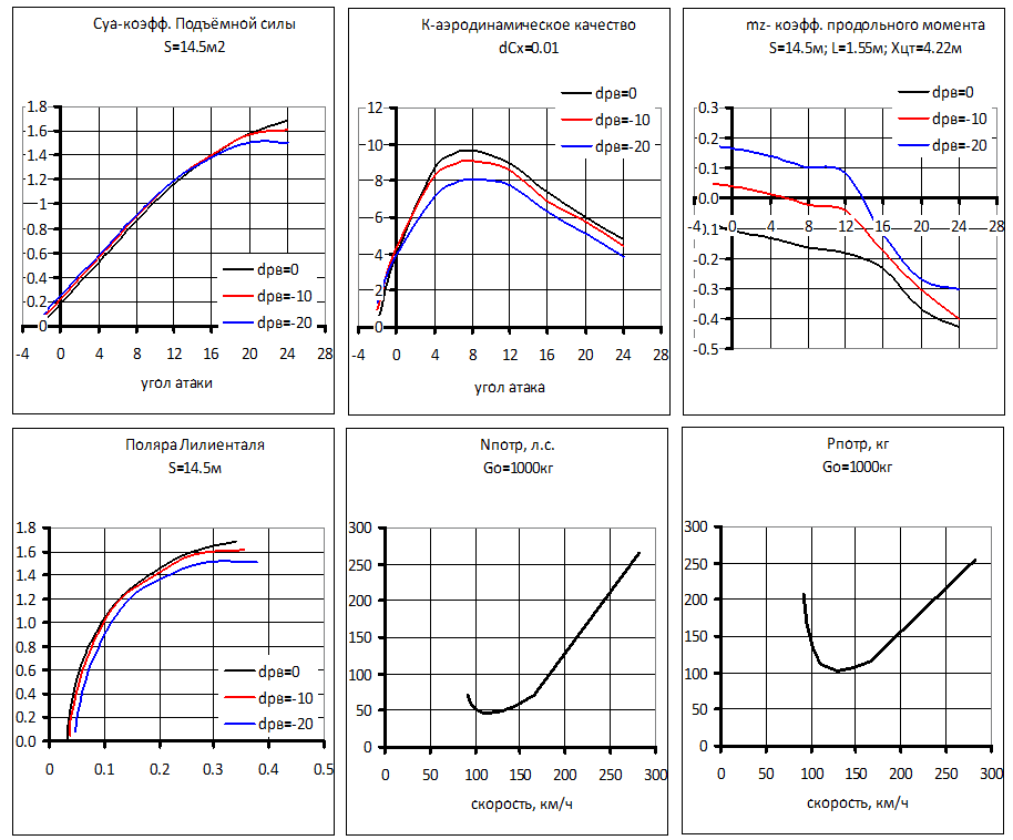

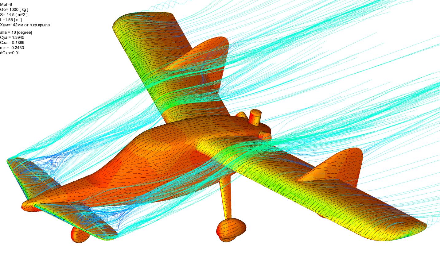

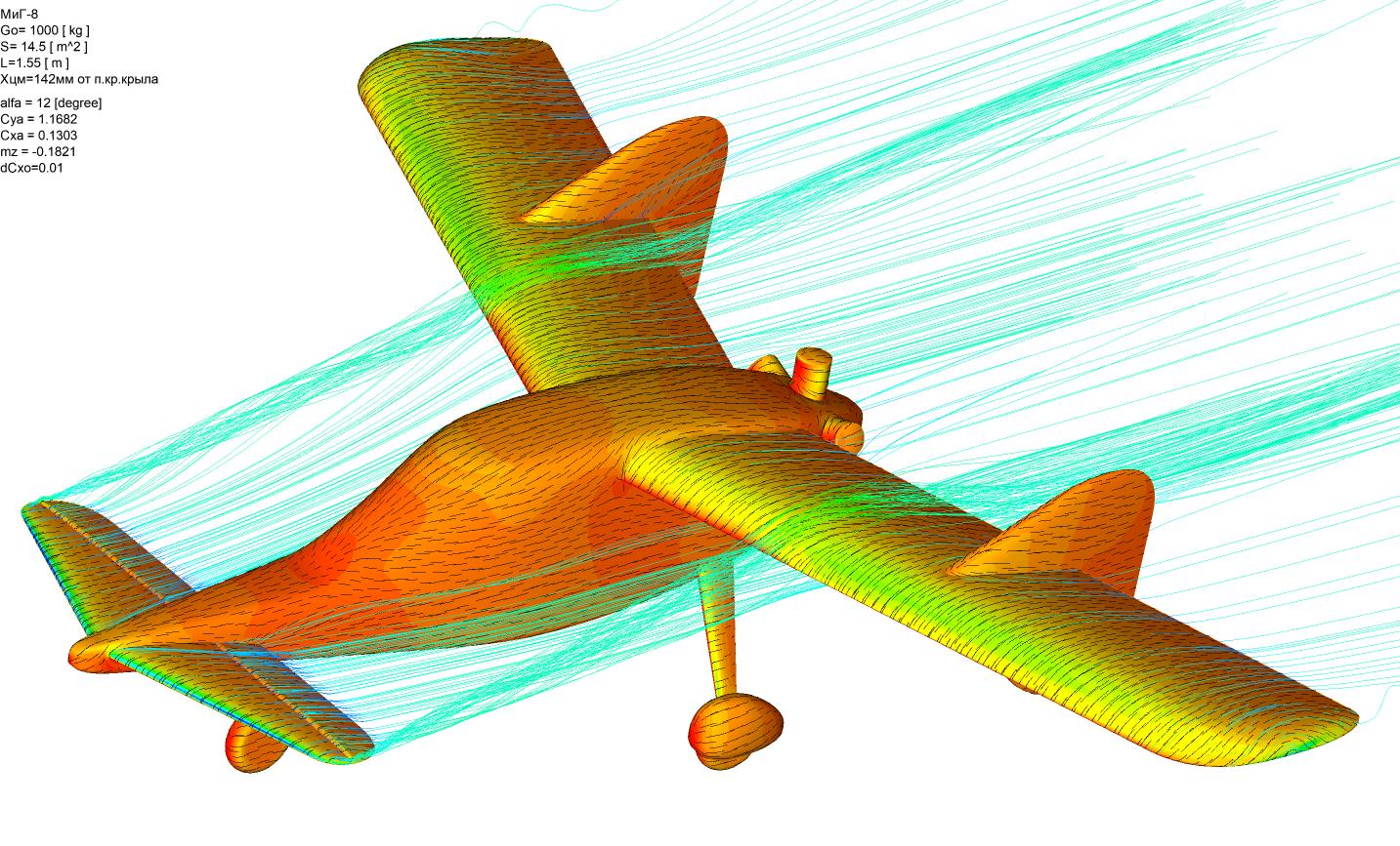

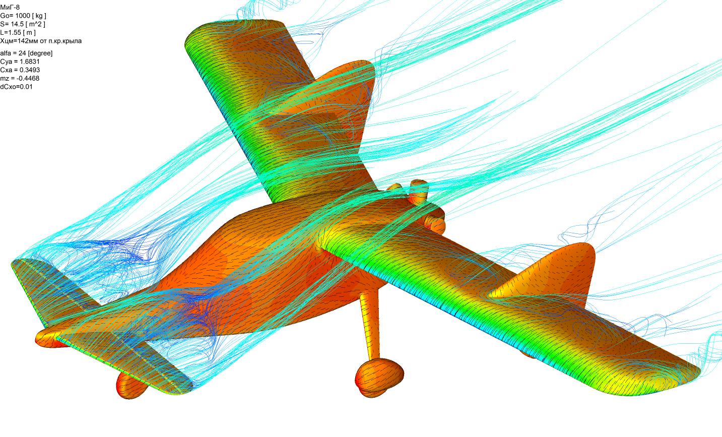

Потихоньку пытаюсь освоить Ansys CFX.
Хочу понять границы применимости данного инструментария - всвязи с этим хотел попросить следующее:
Есть хорошо документированный и описанный в книгах самолет ЯК-55 , модель которого легко строится (ибо почти симметричный) и есть в интернетах много его бесплатных моделей:
https://grabcad.com/library/yak-55-m-1
https://grabcad.com/library/iak-55
И т.д.
Можете ли вы продуть его полноразмерную модель на предмет получения кривых Жуковского
Которые сть для 55-го в учебниках
Если вам удасться подобрать параметры виртуальной трубы  так, что по скоростям и тягам удастся приблизится к практически полученным кривым -  и вы бы их озвучили - сильно помогло бы мне и многим наверное.
p.s. в xflr добится реализму от модели 55-го у меня не получилось  🙁

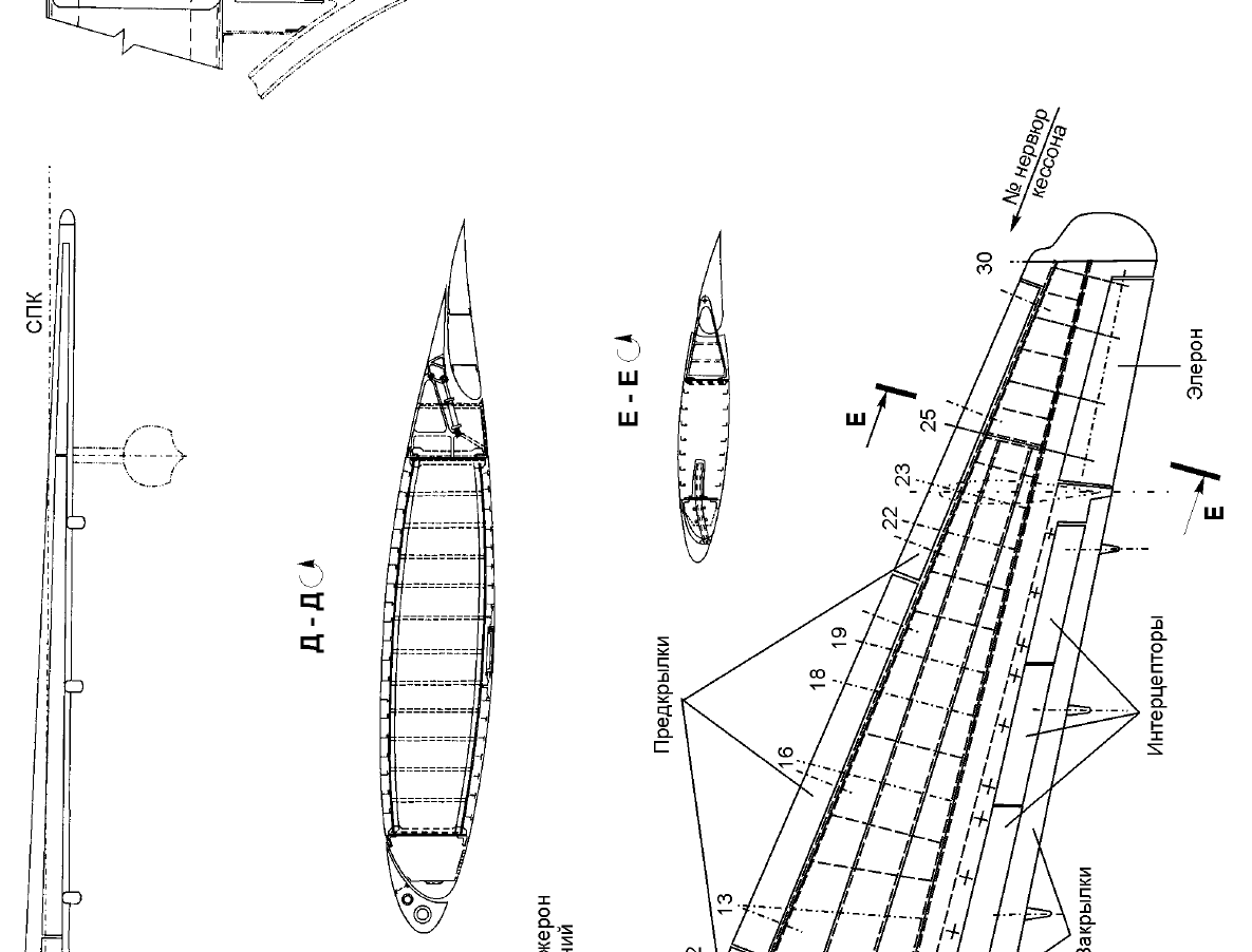

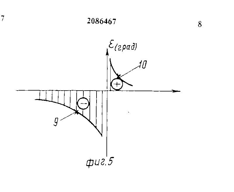

Законцовки с уступом
    163,9 КБ · Просмотры: 261
    202,1 КБ · Просмотры: 258
    165,5 КБ · Просмотры: 293

Немного по винтам в насадке, в простой и понятной форме. Все книги есть в сети
    18,4 КБ · Просмотры: 244
    69,5 КБ · Просмотры: 285
    88,9 КБ · Просмотры: 262

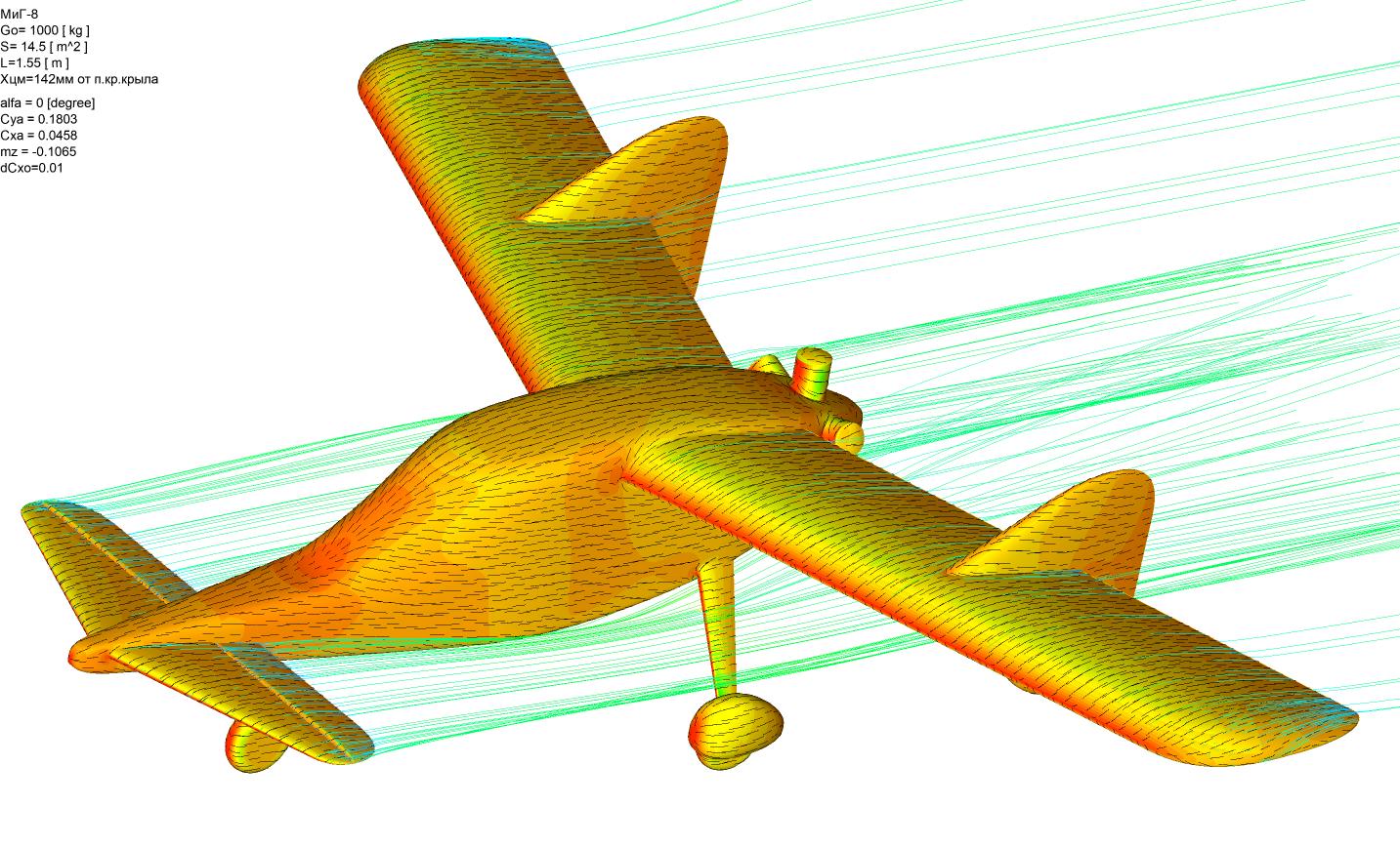

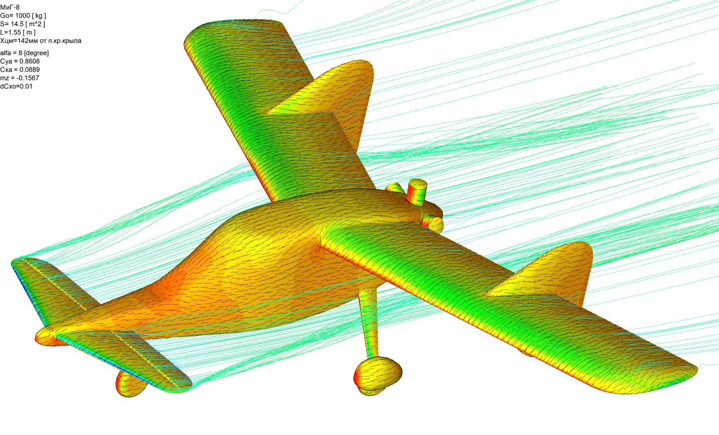

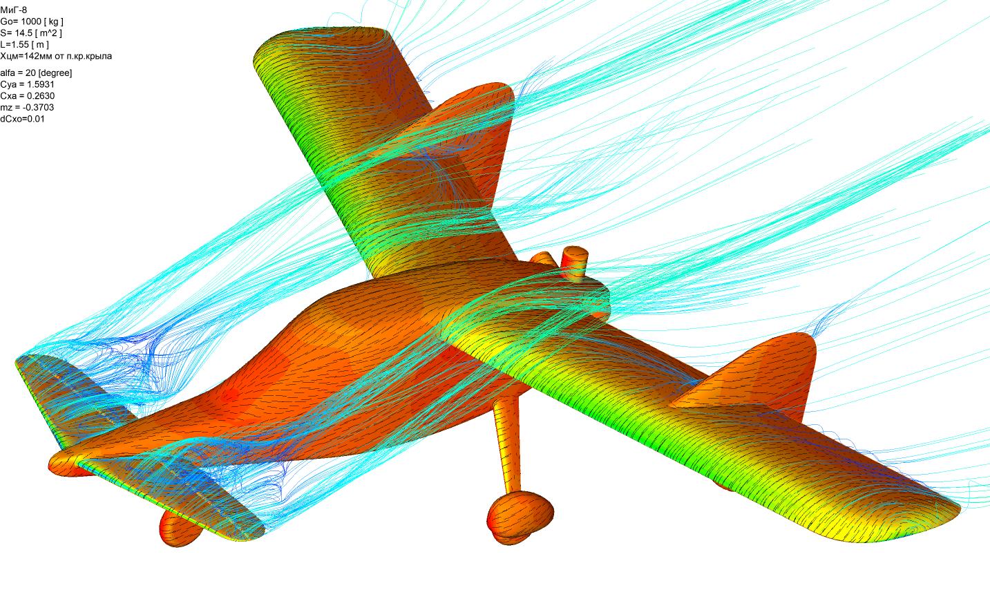

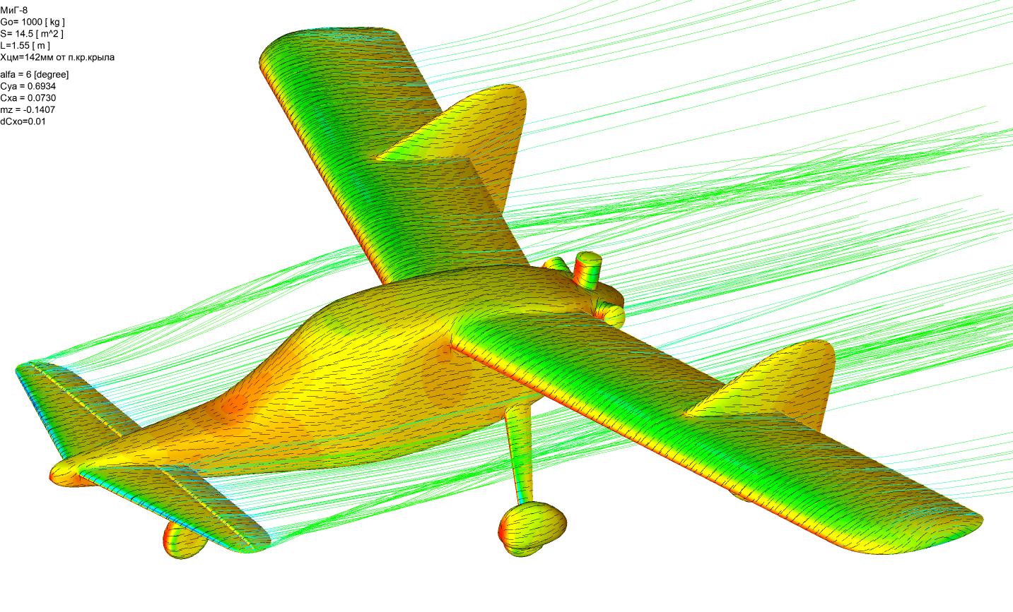

Народ кто умеет программировать?
    18,2 КБ · Просмотры: 245
    211,5 КБ · Просмотры: 221
    234,2 КБ · Просмотры: 226
1
    238,6 КБ · Просмотры: 229
    235,4 КБ · Просмотры: 239
    242,7 КБ · Просмотры: 239
1 :'(
    242,2 КБ · Просмотры: 233
    232,3 КБ · Просмотры: 228
    228,5 КБ · Просмотры: 233
