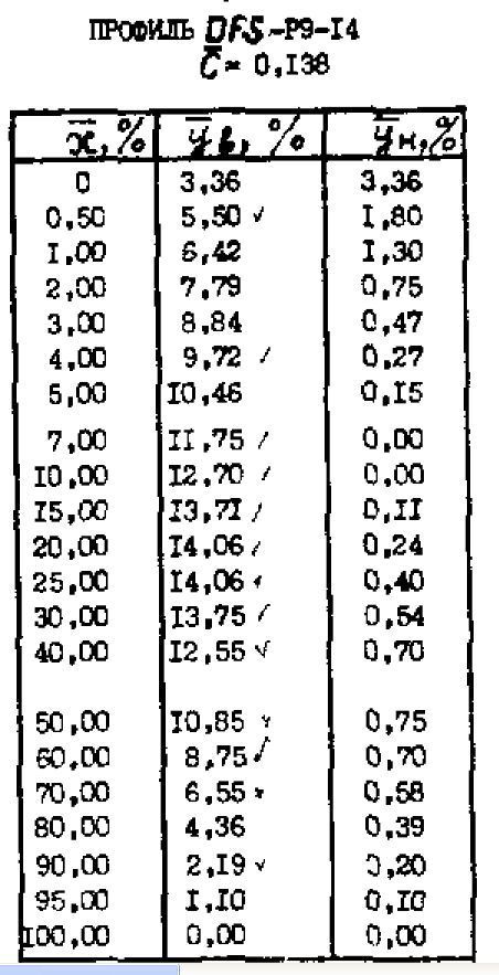

Здравствуйте. Fa-Fa, а можно попросить вас продуть крыло как на MC-30 luciole, но с профилем DFS-P9-14 в вариантах: чистое, с закрылками Гарнея 1%, 2%,3%,  V-20 м/сек, размах 6900мм, хорда 670 мм, без фюзеляжа для упрощения

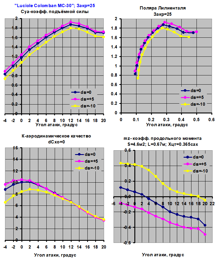

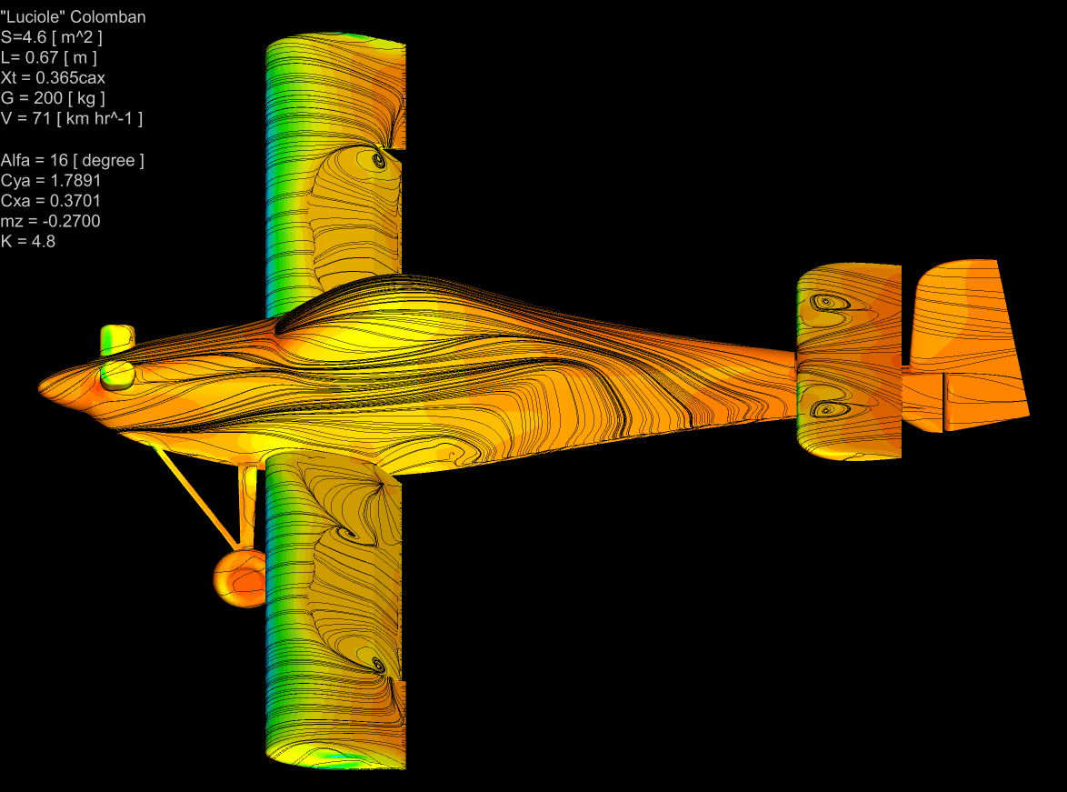

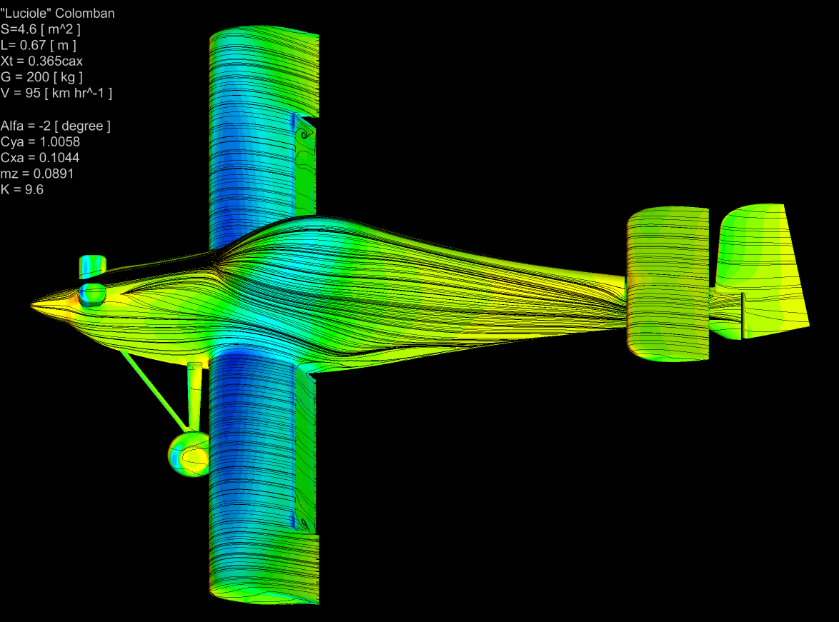

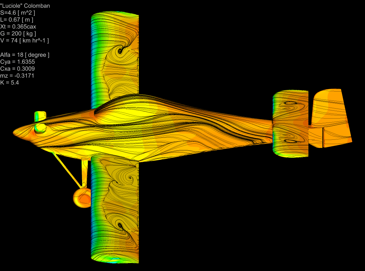

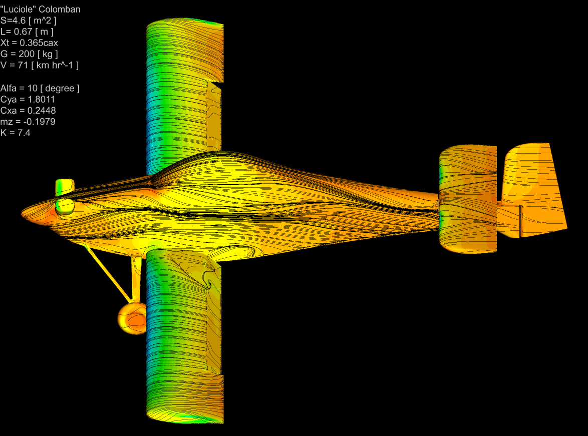

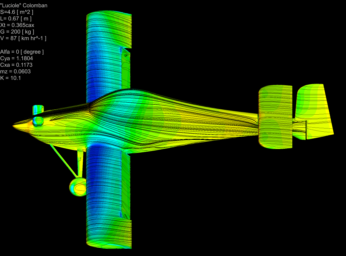

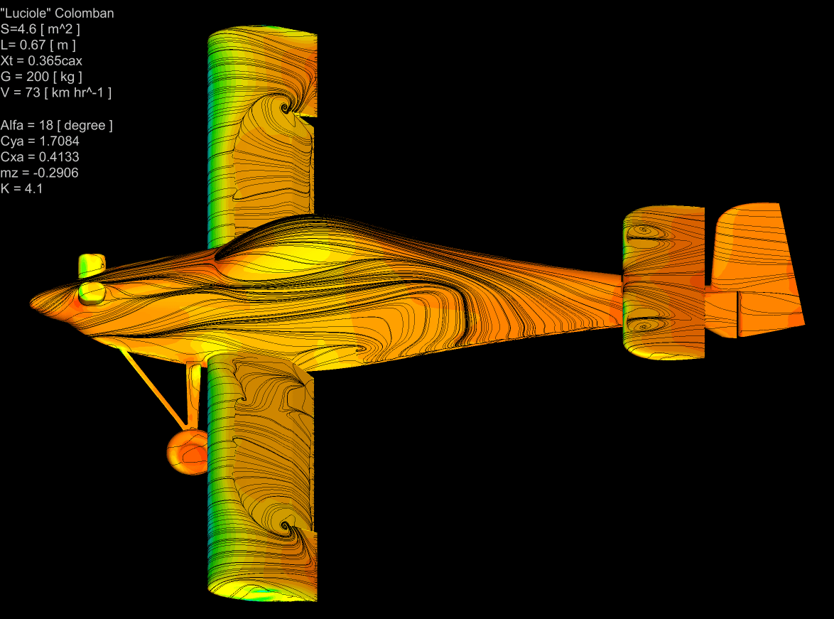

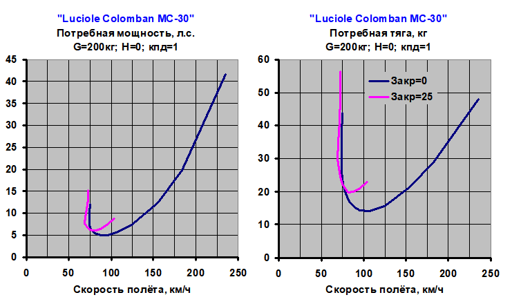

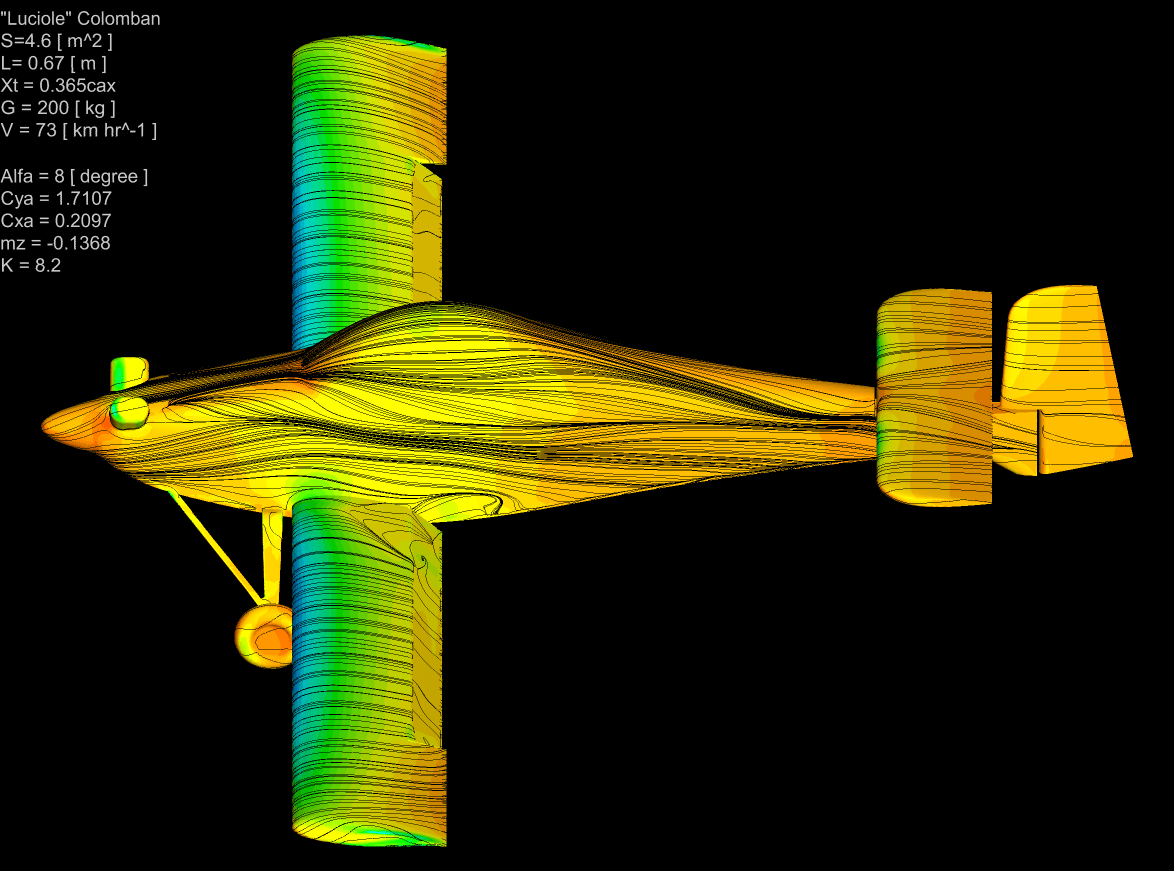

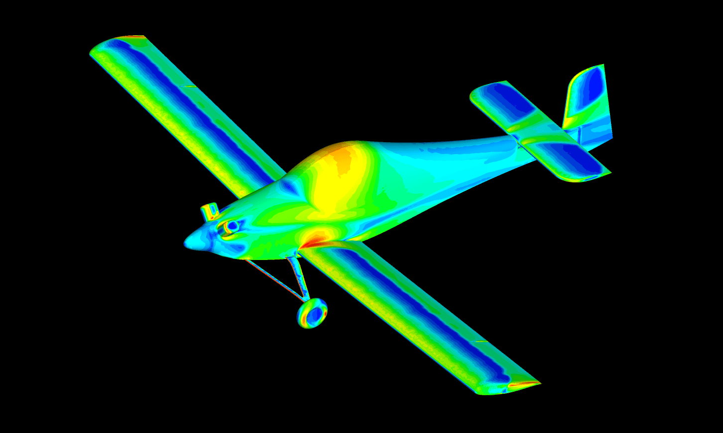

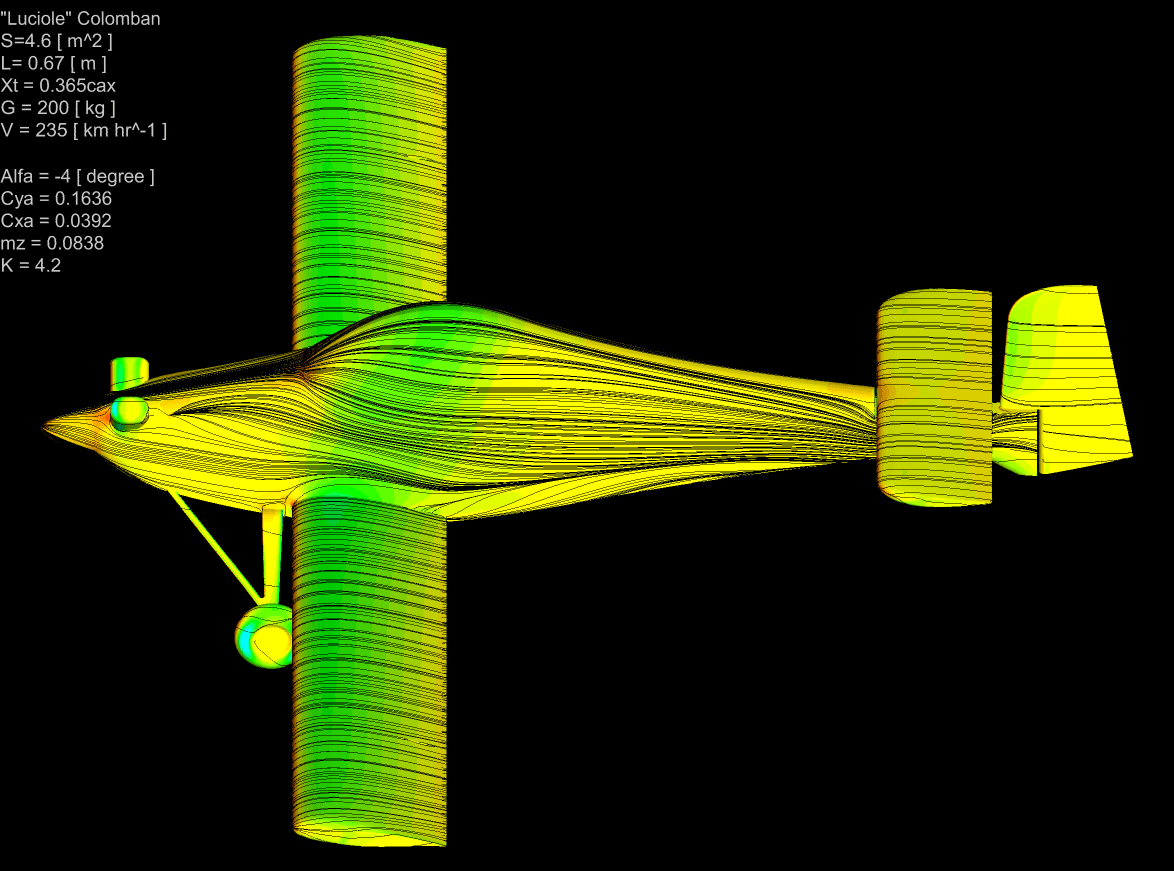

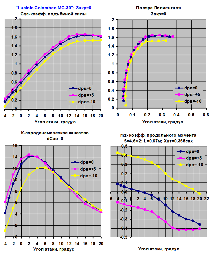

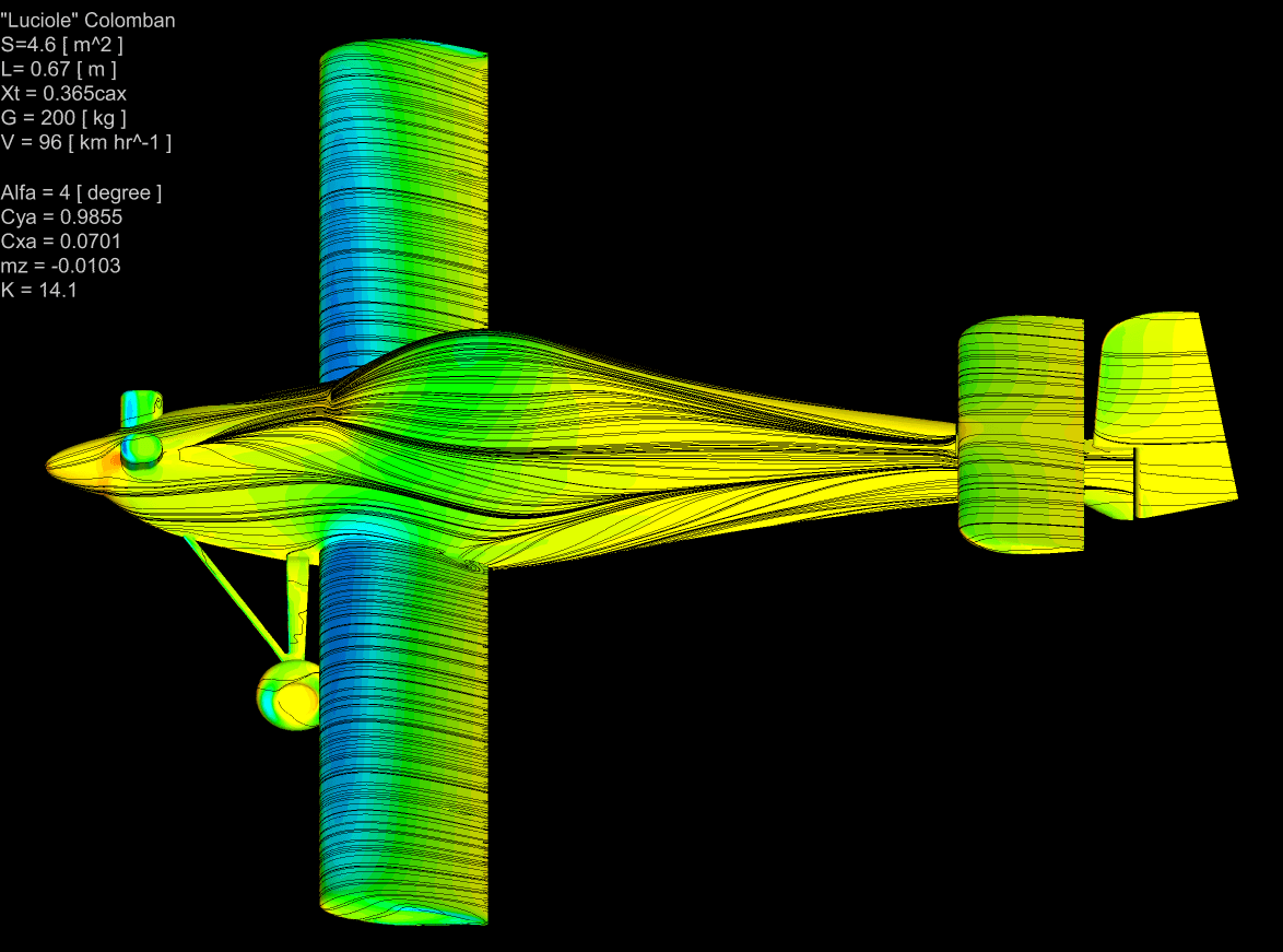

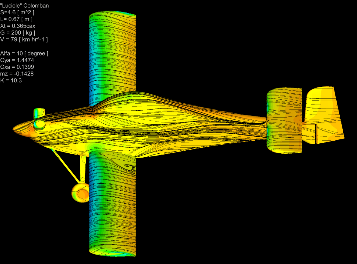

Самолет Люси Коломбана
Расчёты проведены при скорости 70км/ч при турбулентном пс для гладенького самолётика. Добавки отгрызут 0.5-1 качества. Максимальная скорость немного подрастёт за счёт больших Re и наличия ламинарных зон.
Самолетик маленький и летучий)
    21,8 КБ · Просмотры: 266

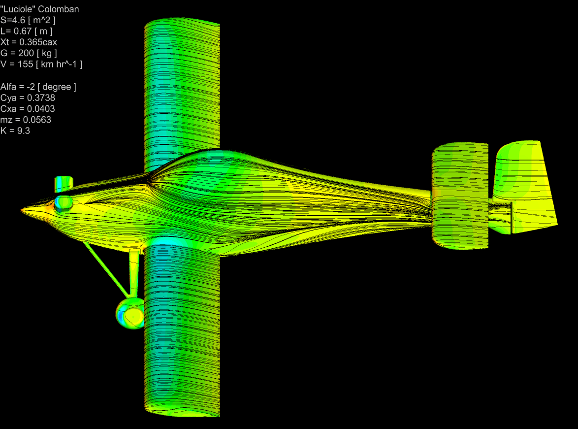

    76,1 КБ · Просмотры: 250
    85,4 КБ · Просмотры: 248

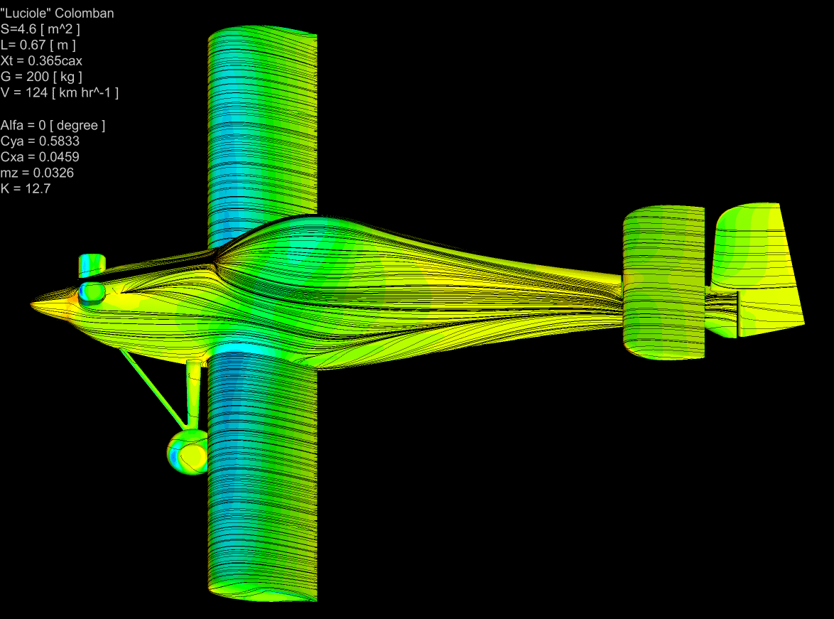

    86,7 КБ · Просмотры: 253

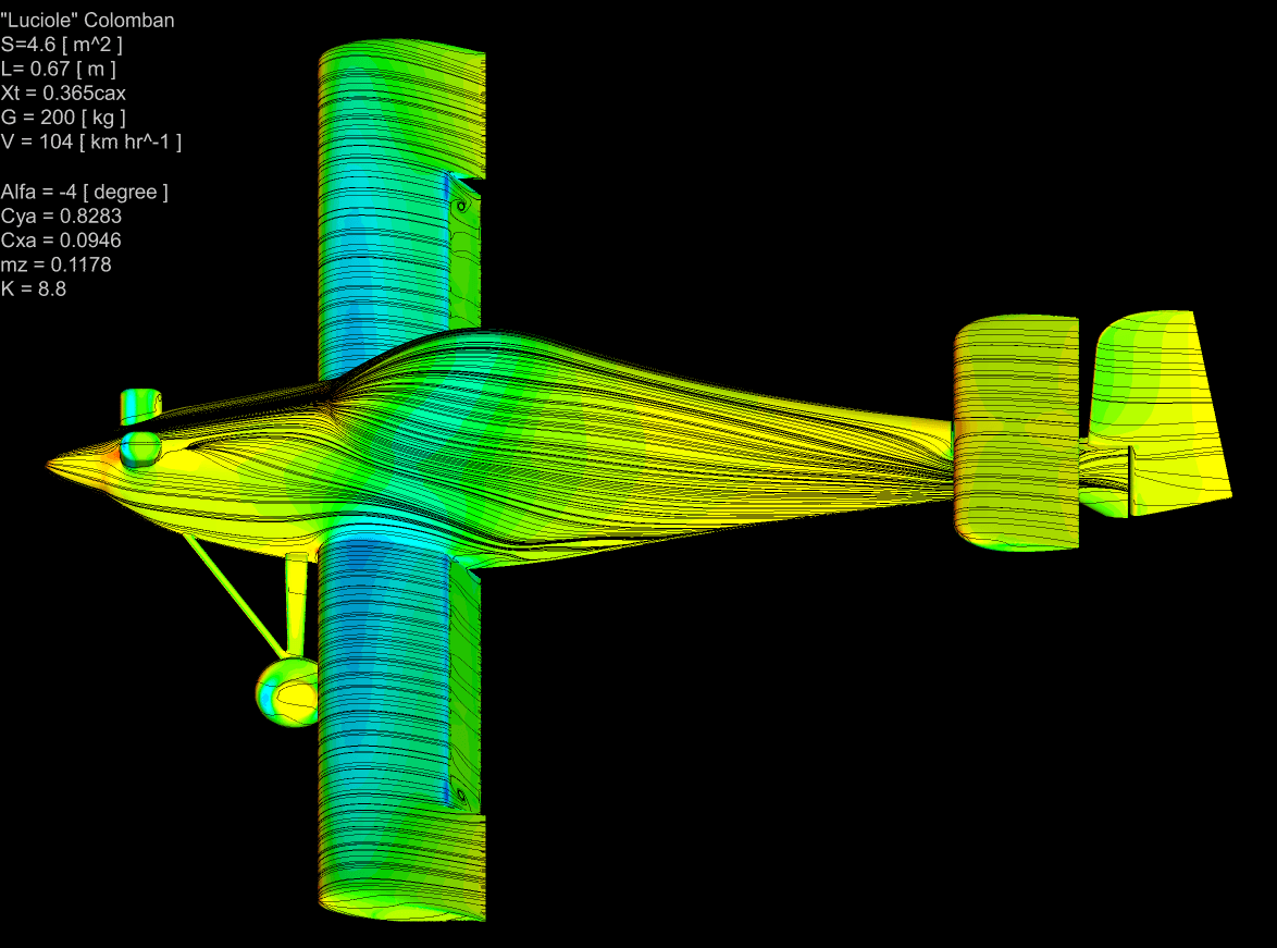

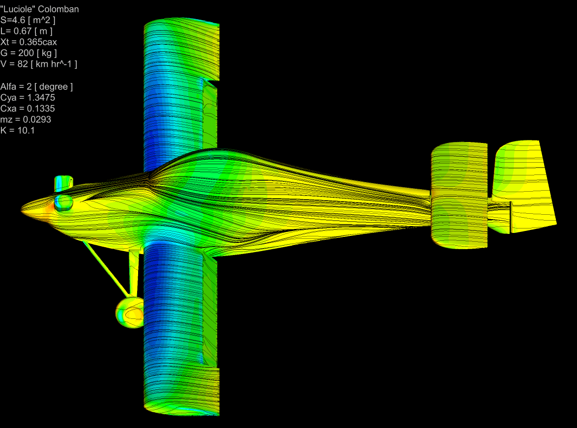

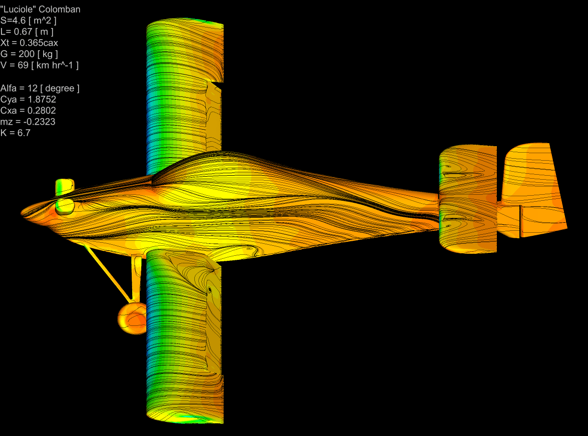

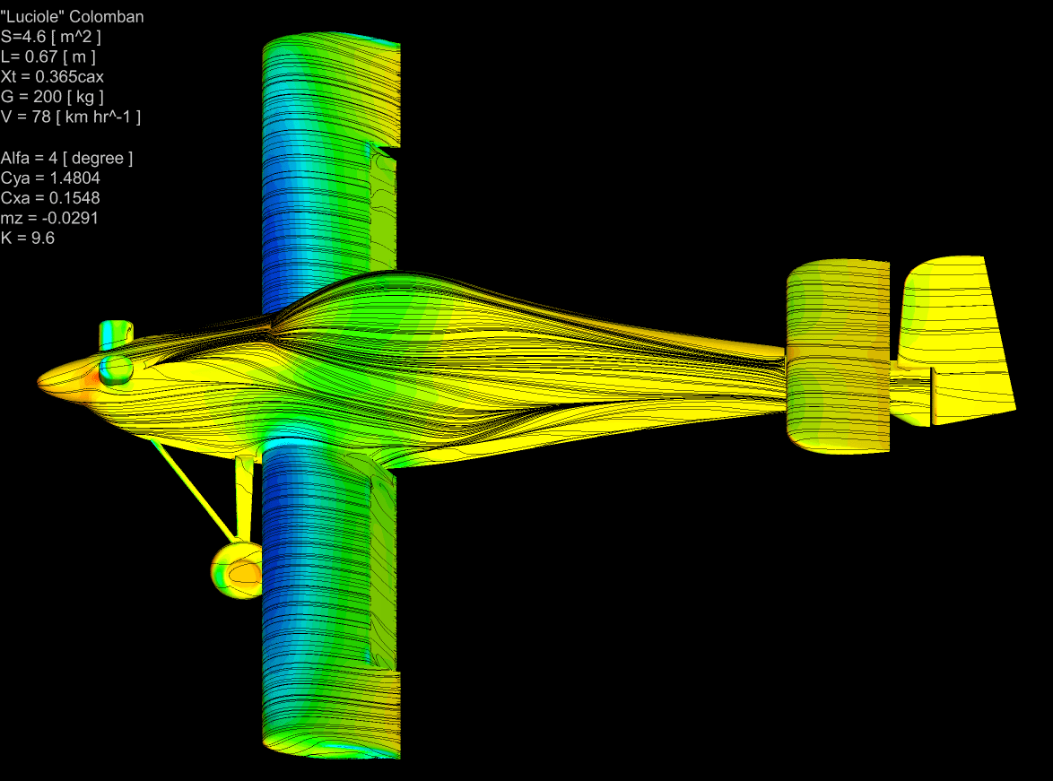

Простой закрылок 25 градусов
    87,7 КБ · Просмотры: 237
    89,1 КБ · Просмотры: 232
    89,3 КБ · Просмотры: 238
1
    85,3 КБ · Просмотры: 232

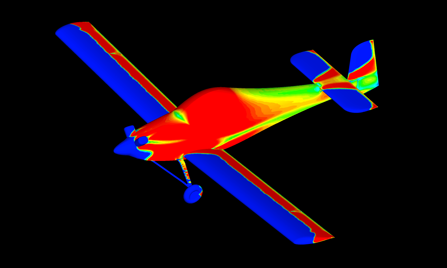

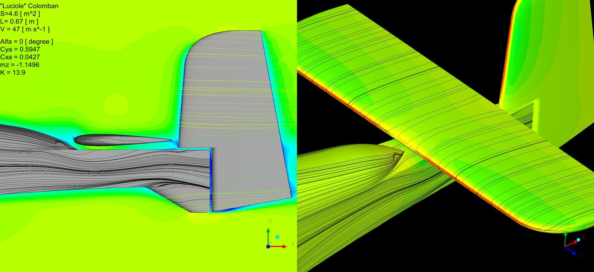

Расчёт с ламинарно-турбулентным переходом. Ощютимо прибавляет качества и скорости.
    79,9 КБ · Просмотры: 240
    52,4 КБ · Просмотры: 258

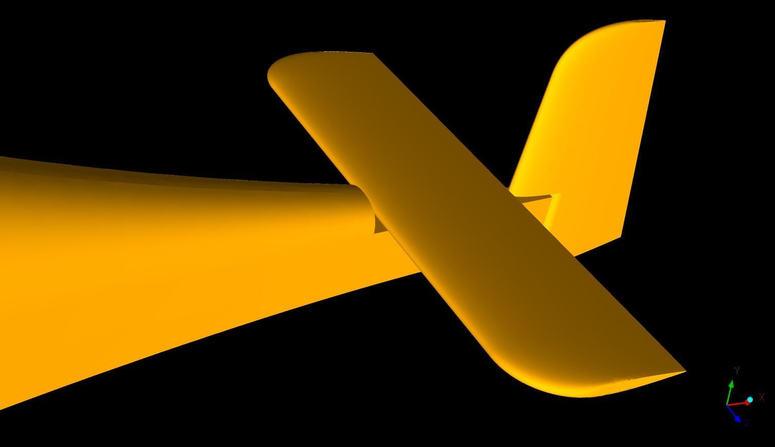

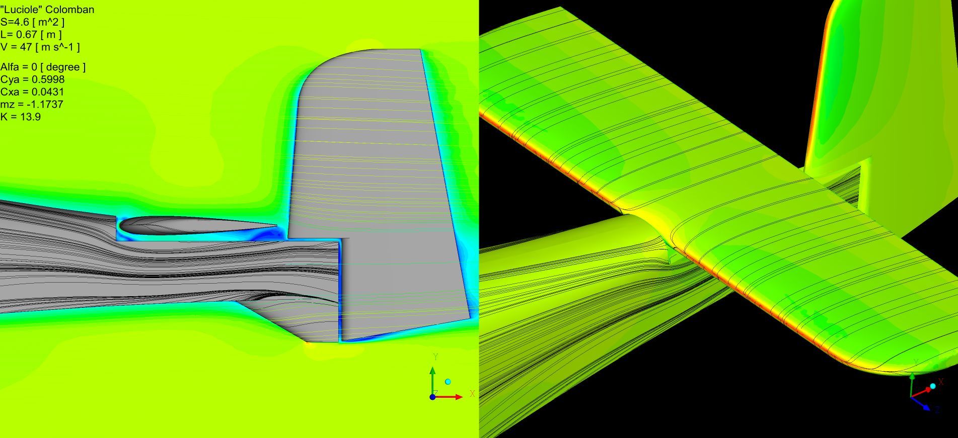

Немного сельского улучшайзинга.
Зализ тоже не помешал-бы

Чтой-то Сх0 великоват.
Коорддинаты точки перехода на крыле фиксированные или как в действительности?
Переход естественный. На сколько великоват? Это для турбулентного пс и расчёты на V=70км/ч выше написал. Насчитал полётных поляр, но не знаю стит ли выкладывать и так неплохо
И еще профиль Mid-415 оригинал не нашел, рисовался по картинкам, но где-то близко к оригиналу.
Так какой профиль крыла в итоге использовали в модели?
