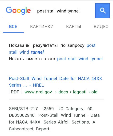

Ну уж простите,  что еще пишу: со времен войны воздух не изменился,  а про удлинение очень интересный момент.  От удлинение зависит производная Су по альфа это ясно.  А вот сама величина Су?  Лапшин и др например неоднократно писали,  что Сумах крыла не зависит от удлинения.  Но я нашел репорт НАСА,  где один и тот же профиль,  при одних и тех же Ре и в одной и тоже трубе,  продут при разных удлинениях и Сумах очень меняется - чем больше удлинение,  тем больше Су мах.  Номер репорта,  скину позже,  надо его найти в своей библиотеке
Сергей,  загрязнение больше влияет на ламинарные профили,  но ламинарность потока на ламинарном профили даже при гладком крыле,  не идет далее 60-70% хорды.
Гуглится по словам (формат PDF) :
Post-Stall Wind Tunnel Date for NACA 44XX
Series
Например со страницы  140 и много страниц ниже,  один и тот же профиль продут при разных удлинениях,  например 12 для ряда чисел Ре,  потом удлинение 9 для такого же ряда чисел Ре и так далее,  начиная от бесконечного удлинения
    38,1 КБ · Просмотры: 253

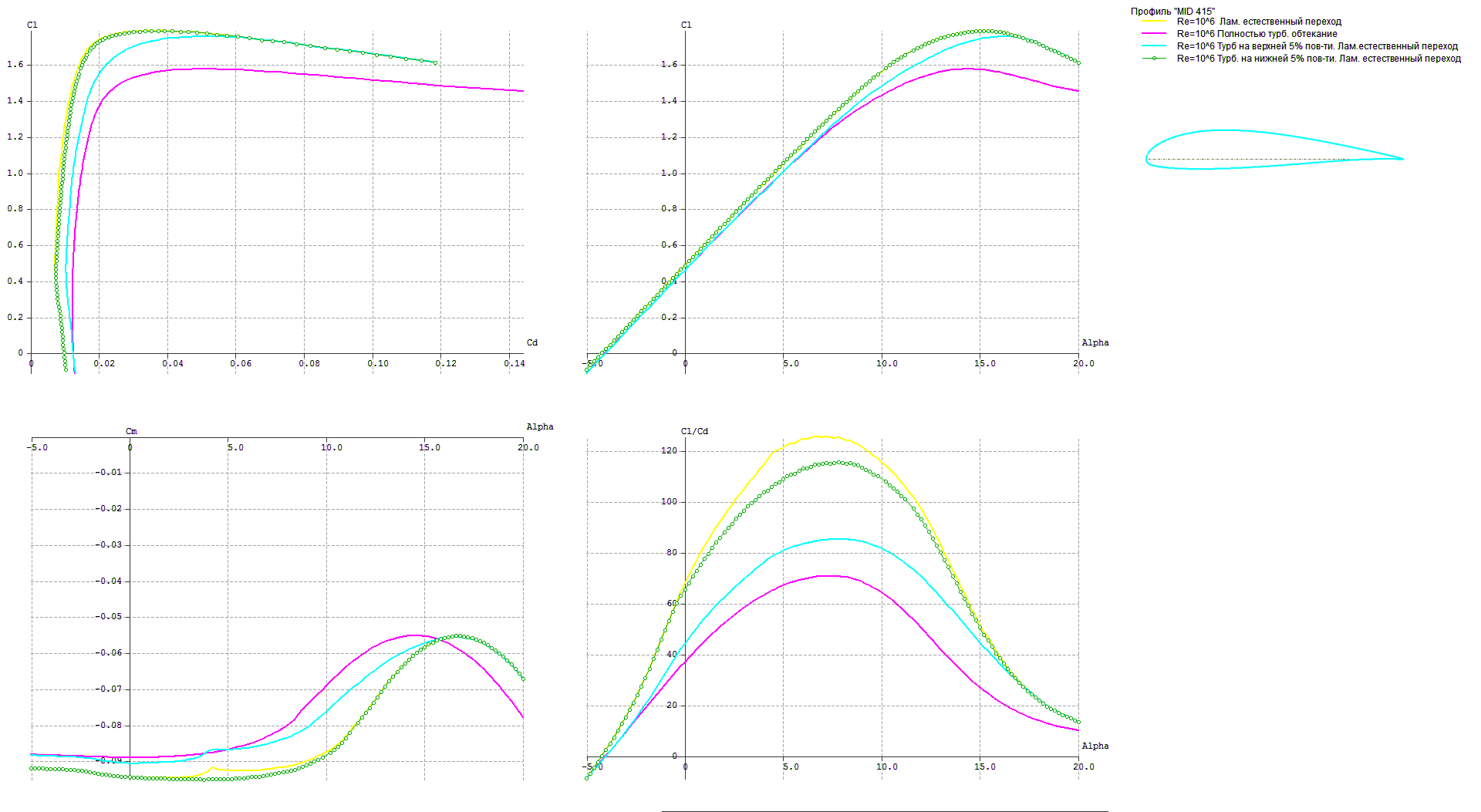

как вы определяете, какой профиль чувствителен к качеству поверхности, а какой нет? На Re около 1 000 000.
На виртуальной продувке - очень просто: один и тот же продуваем с ламинарным обтеканием, потом с турбулентным. Если разница между графиками очень существенная, значит "чувствителен", если нет, то "малочувствителен". Они, конечно, все чувствительны и весьма заметно, но у одних этот разрыв больше, чем у других.
Fa-Fa именно это и продемонстрировал на графиках. Посмотрите внимательно, ламинарные и турбулентные кривые у Р-3 разбегаются гораздо дальше, чем у RV-10.
