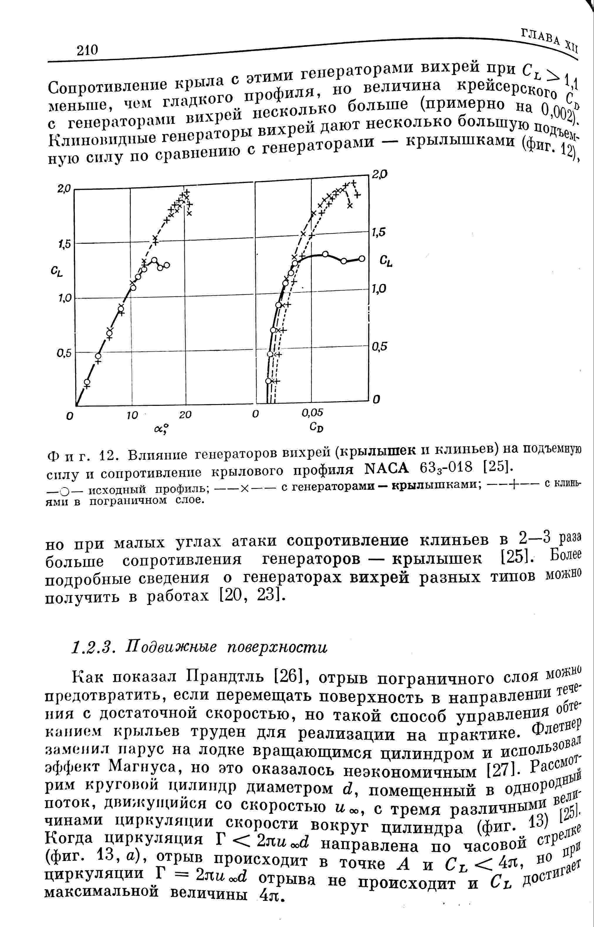

TheRaven "Чжен Отрывные течения с 3томах"
Как я понял, крылышки наиболее эффективны, но конструктивно сложны и неудобны в эксплуатации. Я их не встречал пока, а попадались лишь "лопатки".

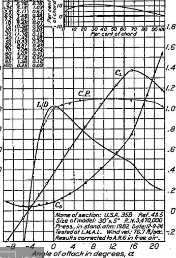

USA-35B имеет очень посредственные характеристики на числа Ре 1-2млн. Су будет примерно 1.2.Это Ре взлета посадки легкого самолета.
Су у этого профиля растет с ростом Ре и при 3.47 млн. Су равен 1.37.  Удлинение 6

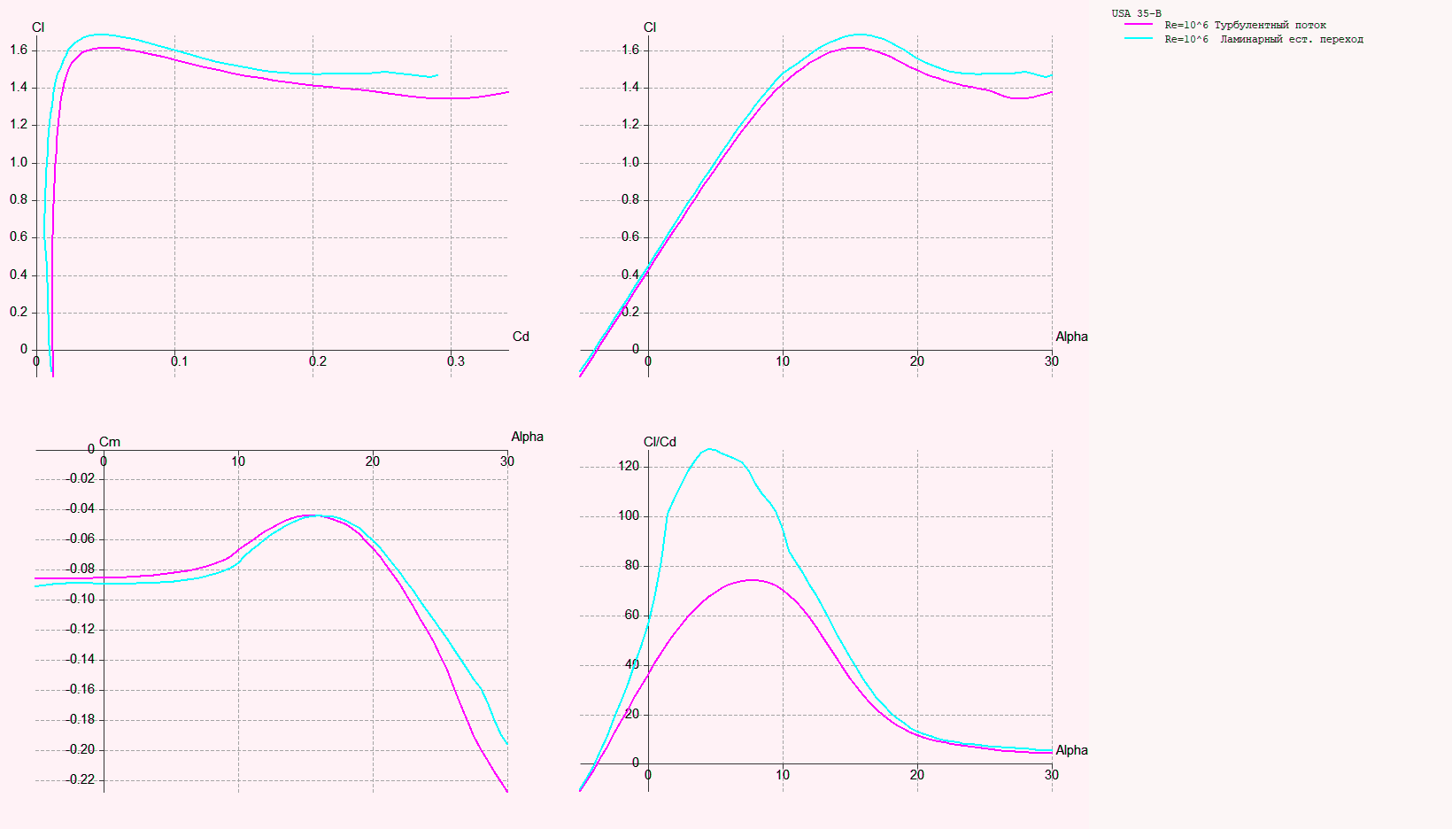

Viper профиль Usa-35b Mid-415 или Usa35b увеличенной толщины до 14 15 процентов имеют хорошие х-ки. Для подкосного крыла в тканевой обшивкой будет неплохо смотреться. Usa плоский низ,удобно базироваться. И еще он стоит на половине ультралайтов в мире.
    20,7 КБ · Просмотры: 274

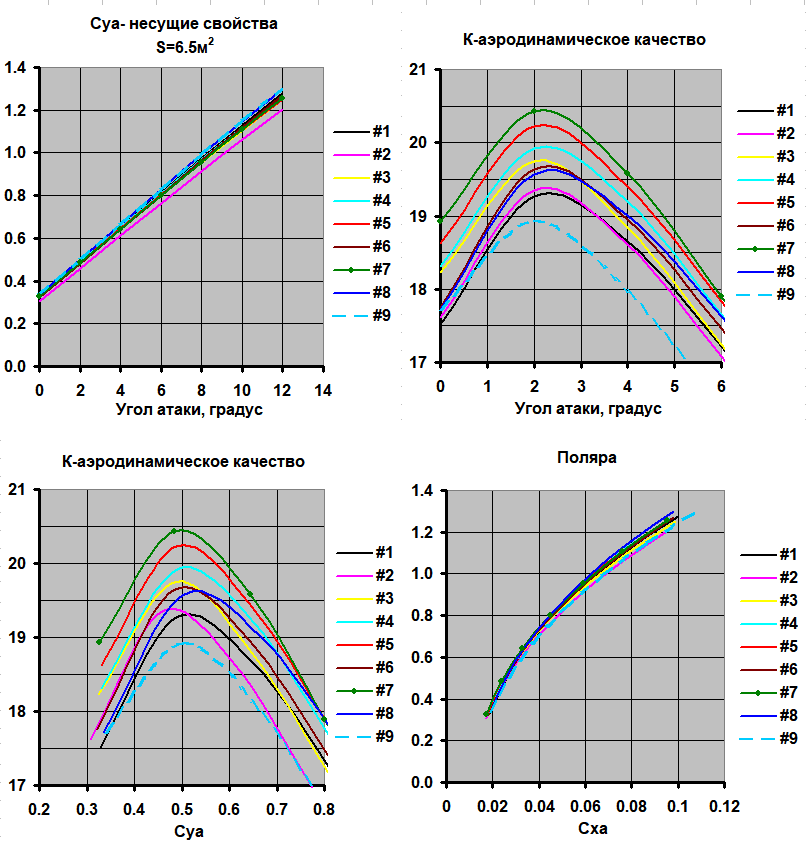

Немного расчетиков наметил с законцовками ну и попутно турбулизаторы
Там вот у Чжена написано, что чем крупномасштабные генератор вихрей те лучше. Крупнее чем наплывы перед крылом у некоторых истребителей не придумаешь.
Есть ли интересно такой опыт на СЛА.
Что то вроде 2 "кинжалов" напротив элеронов и все?

Посмотрел я этот профиль в XFLR. Нет там ничего выдающегося. Тот же самый USA-35B ,только утОлщенный до 14.15 процентов и немного испорченный. Обтекание лобика на 5 градусах, вообще, корявое.
Или это координаты такие кривые.

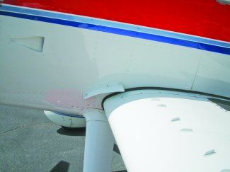

Вот такой интересный вихрегенератор на RV
    10,7 КБ · Просмотры: 265
Скорее предкрылок, для сдува турбулентного слоя на границе сопряжения фюзеляж - крыло. Как то продувал такой в ANSYS, неплохо работает. Технологичная альтернатива зализу
И как это будет выглядеть?
Я так понимаю, что увеличение подъёмной силы происходит на площади, занятой вихревой пеленой за вихркгенератором. Поэтому, лучше их распределить равномерно. Если оценивать работу единичного, то конечно, больший даст и больший эффект.
И надо думать не только о приращении Су но и о К. а тут-крылышки лучше.
На крыле-обычные лопатки.

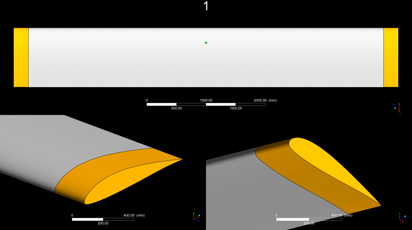

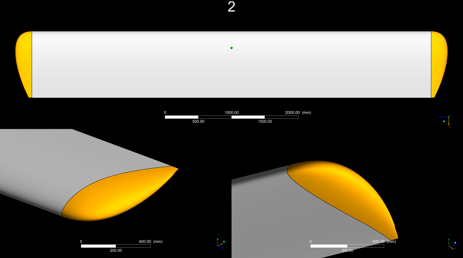

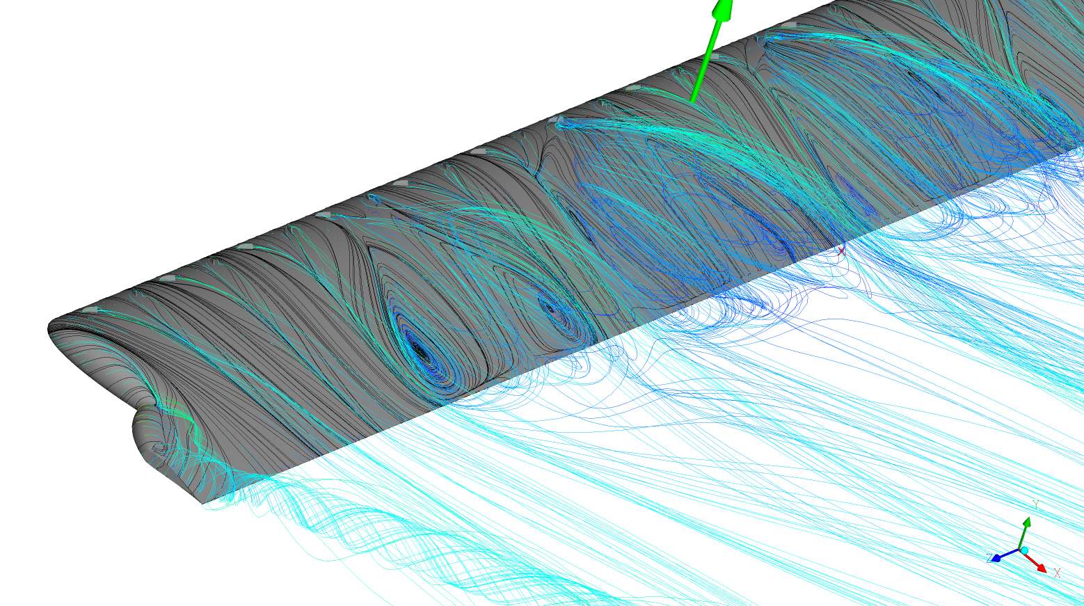

Законцовки.
Все крылтя имеют одинаковый размах 6500 и хорду 1000. Турбулентное обтекание на 70км/ч. Если считать полётные поляры и ламинарнотурбулентный переход, то влияние еще поболее будет. А так законцовка с уступом самая простая, в отличии от винглета не гнет крыло и дает еденицу к качеству. Рекомендую N 5, на Бе-200 стоит.
