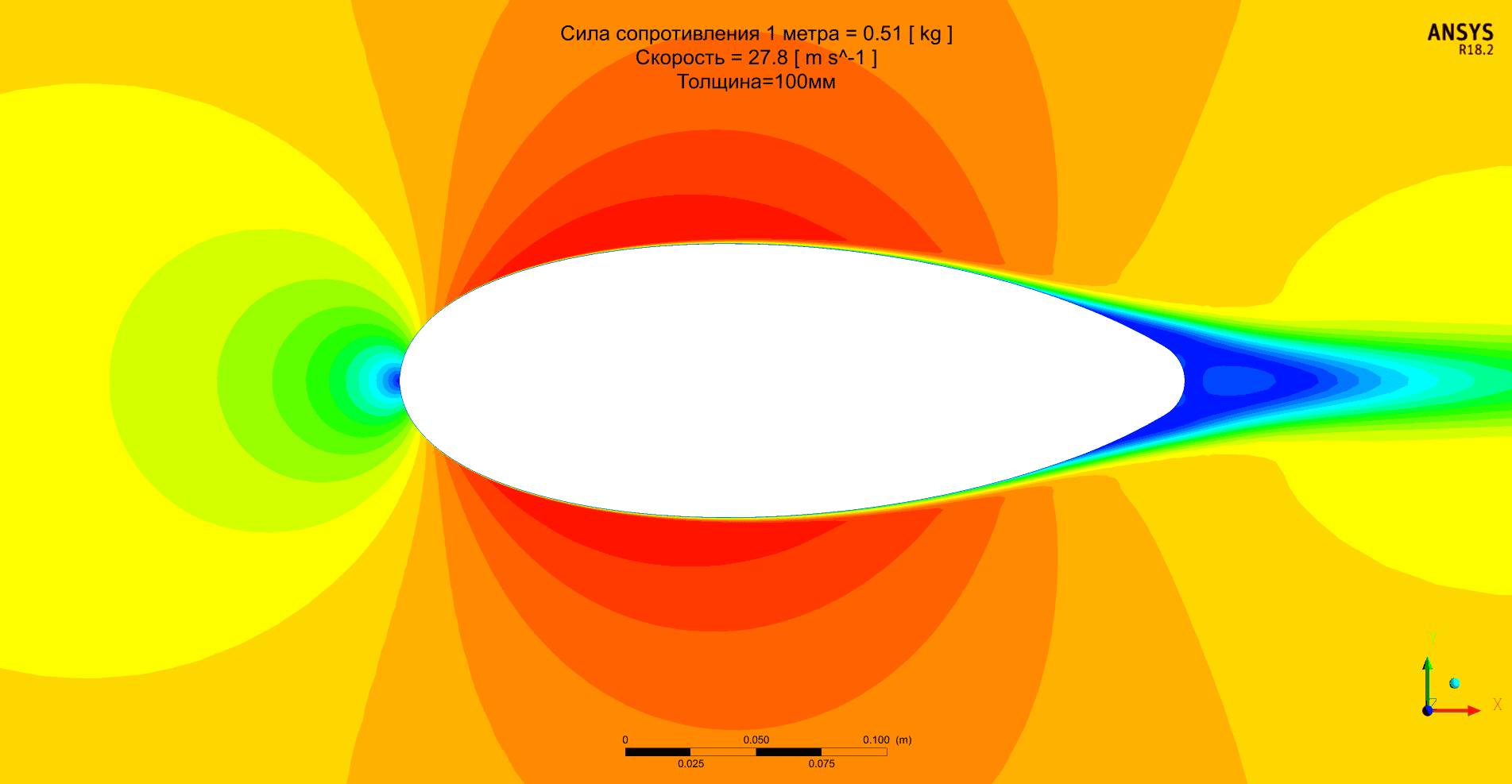

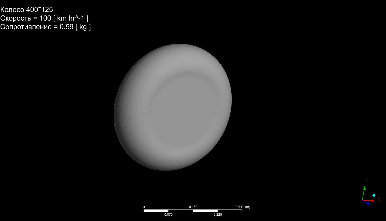

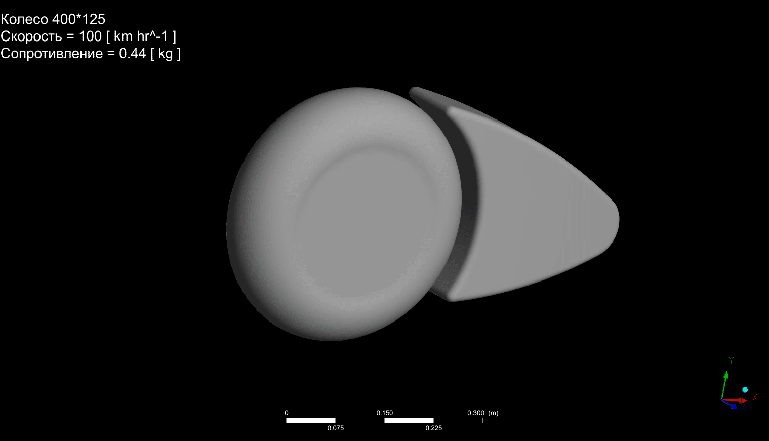

Из соседней ветки
    29,3 КБ · Просмотры: 274
    37,1 КБ · Просмотры: 272
А
    22,8 КБ · Просмотры: 294
    31,8 КБ · Просмотры: 264
А

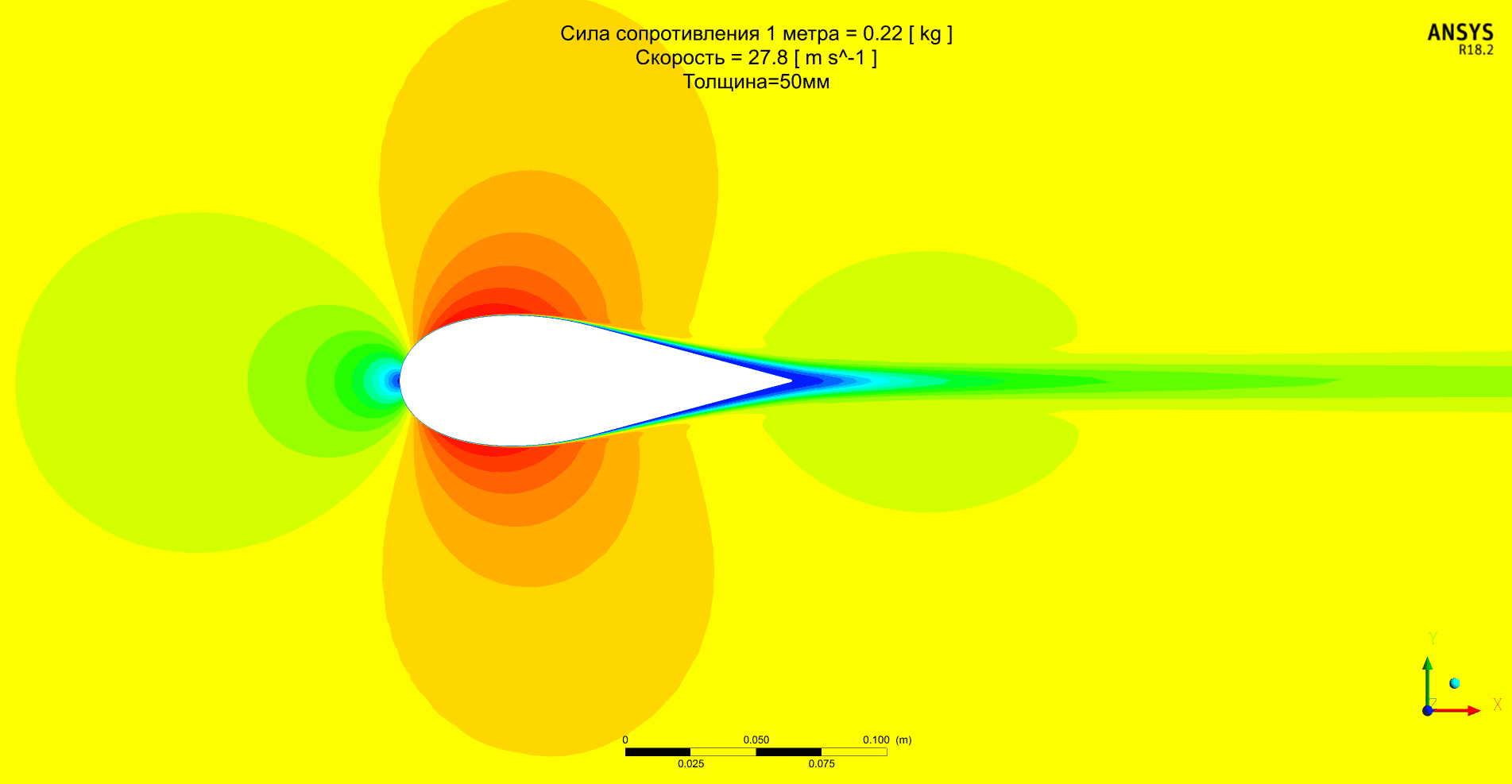

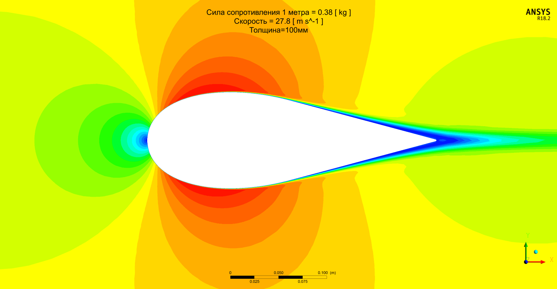

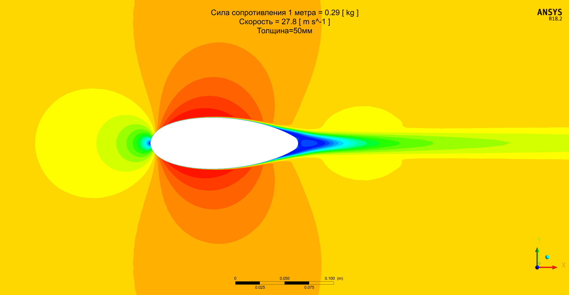

    23,7 КБ · Просмотры: 283
    31,9 КБ · Просмотры: 274
А

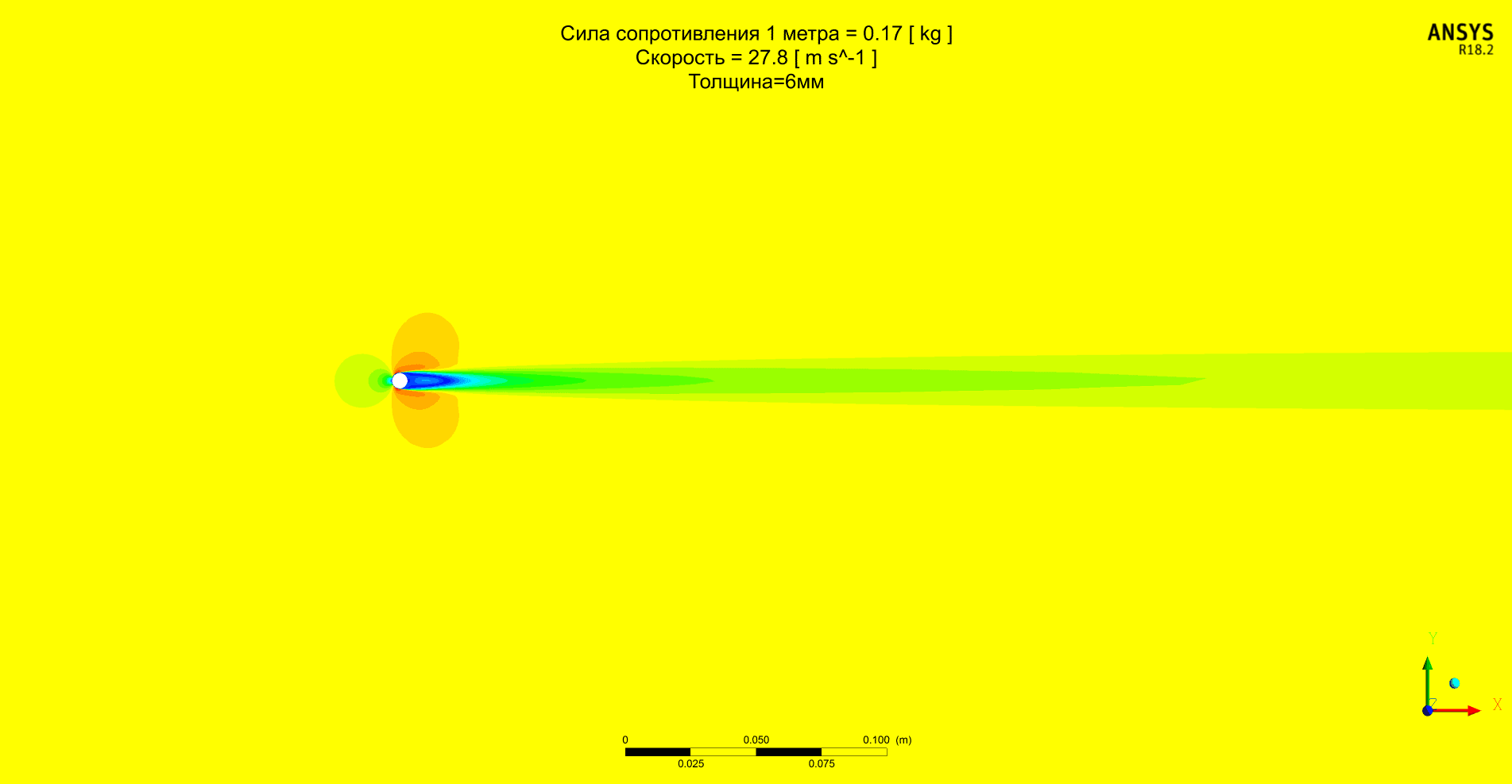

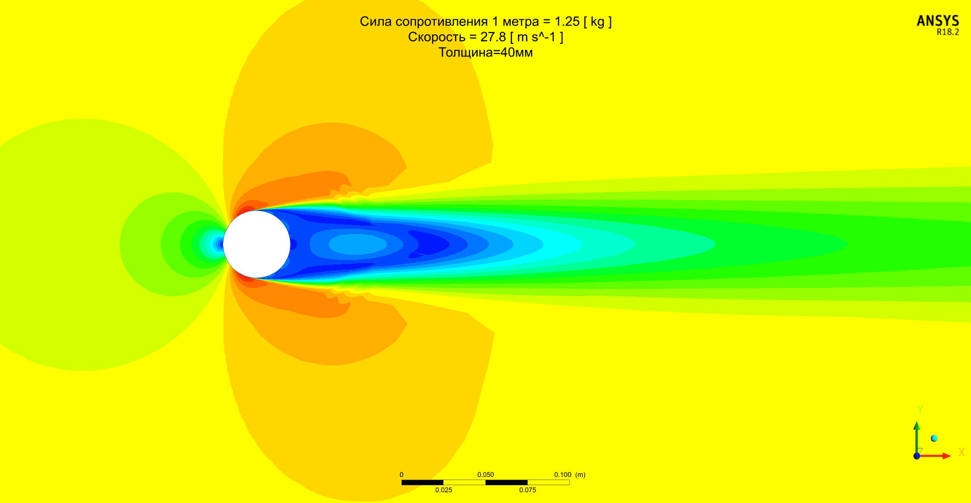

    23,2 КБ · Просмотры: 320
    12,2 КБ · Просмотры: 327

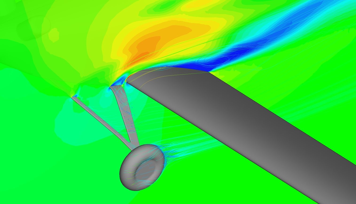

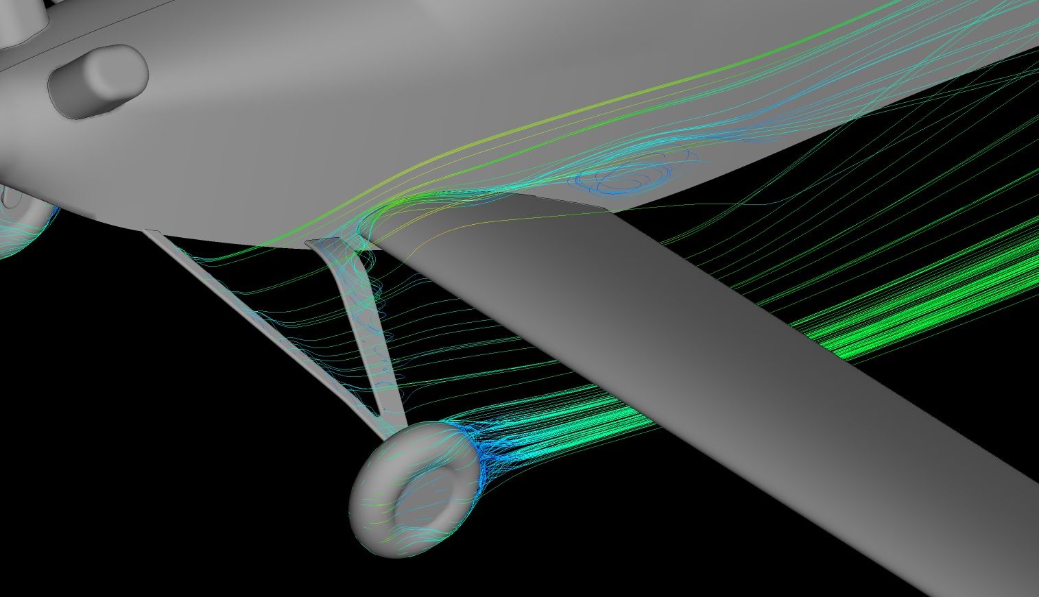

Исчо небольшой моментик, влияние срывчика с рессоры на обтекание в корне крыла.
    126,4 КБ · Просмотры: 262
    79,7 КБ · Просмотры: 275

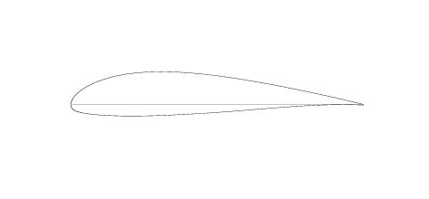

Для аэродинамического расчёта в Ансисе, профиль не важен? 😉

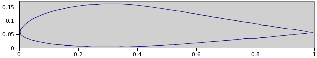

Уважаемые ГУРУ продувок.
посмотрите ПОЖАЛУЙСТА вот этот профиль на предмет установки его на легкий одноместник а-ля АРГО-02 (но покрупнее) с тканевой обшивкой и жестким лбом...
Ориентировочные данные ЛА:
Размах 7.5 м
хорда 1.3(крыло прямое)
взлетный вес 250кг
диапазон скоростей 55-130 кмч
Хотелось бы его в сравнении с РIII-15.5% увидеть(если такое возможно)
Буду премного благодарен!
    2,3 КБ · Просмотры: 298
  • RV-10_AIRFOIL.txt
    RV-10_AIRFOIL.txt
    11,2 КБ · Просмотры: 321

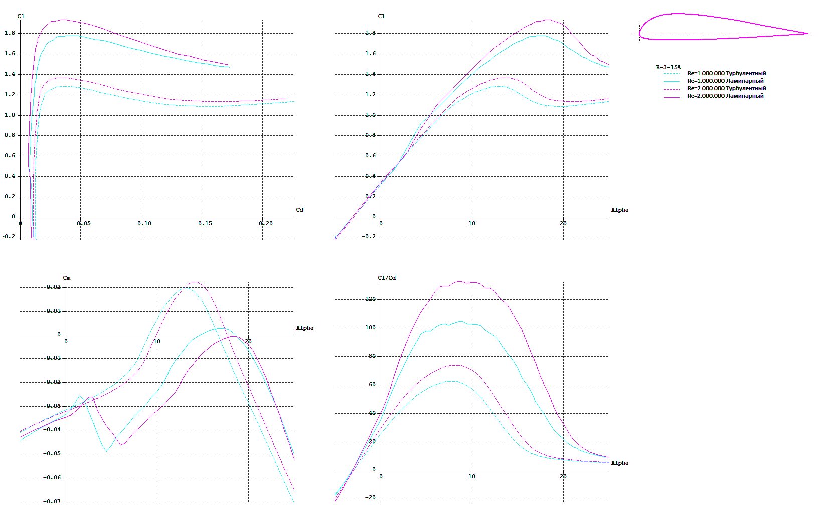

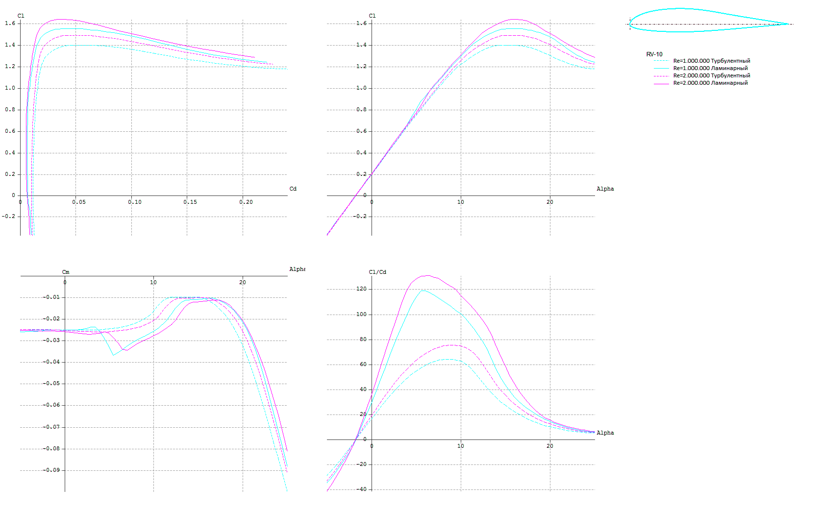

Кто ж таким способом профили дает? Таблица координат нужна. А главное, там, где вы эту картинку взяли, и таблица есть. Вот тут.
RV-10 профиль немного сгладил.
Р-3-15% очень чувствителен к состоянию погранслоя и думается к искажению формы тканевой обшивкой и т.п.
    22,7 КБ · Просмотры: 263
    21,2 КБ · Просмотры: 264
Что ж вы так не любите этот профиль?  Неоднократно отзываетесь негативно.  В РДК написано- Р 111 не чувствителен к качеству поверхности и соответствию обводам.  Там же- Р111А - да чувствителен. Может перепутали и продули Р111А? Да и что надо сделать,  чтоб поток на первой трети профиля был турбулентным при таких малых Ре?
Вообще считаю эти профили одними из лучших для чисел Ре взлета,  посадки 0.8-2 млн.  На всех Аэропрактах стоит Р111А 15.5%.  А эти самолеты имеют вес на  международном рынке

Сейчас доступна масса профилей разнообразных, так вот как начнешь сравнивать в продувке - Р-3 всегда самый последний. Не сказать, чтобы разница была очень велика, но вот реально, какой для сравнения ни возьми - любой другой хоть чуть-чуть, но лучше. Даже Р-2 и Р-3А.
На Аэроправктах стоит не Р-3, а Р-3А, Яковлев лично писал.
