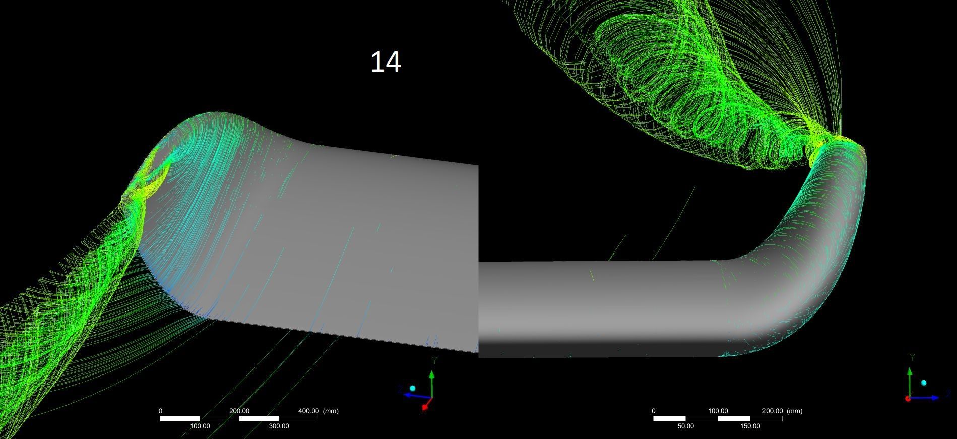

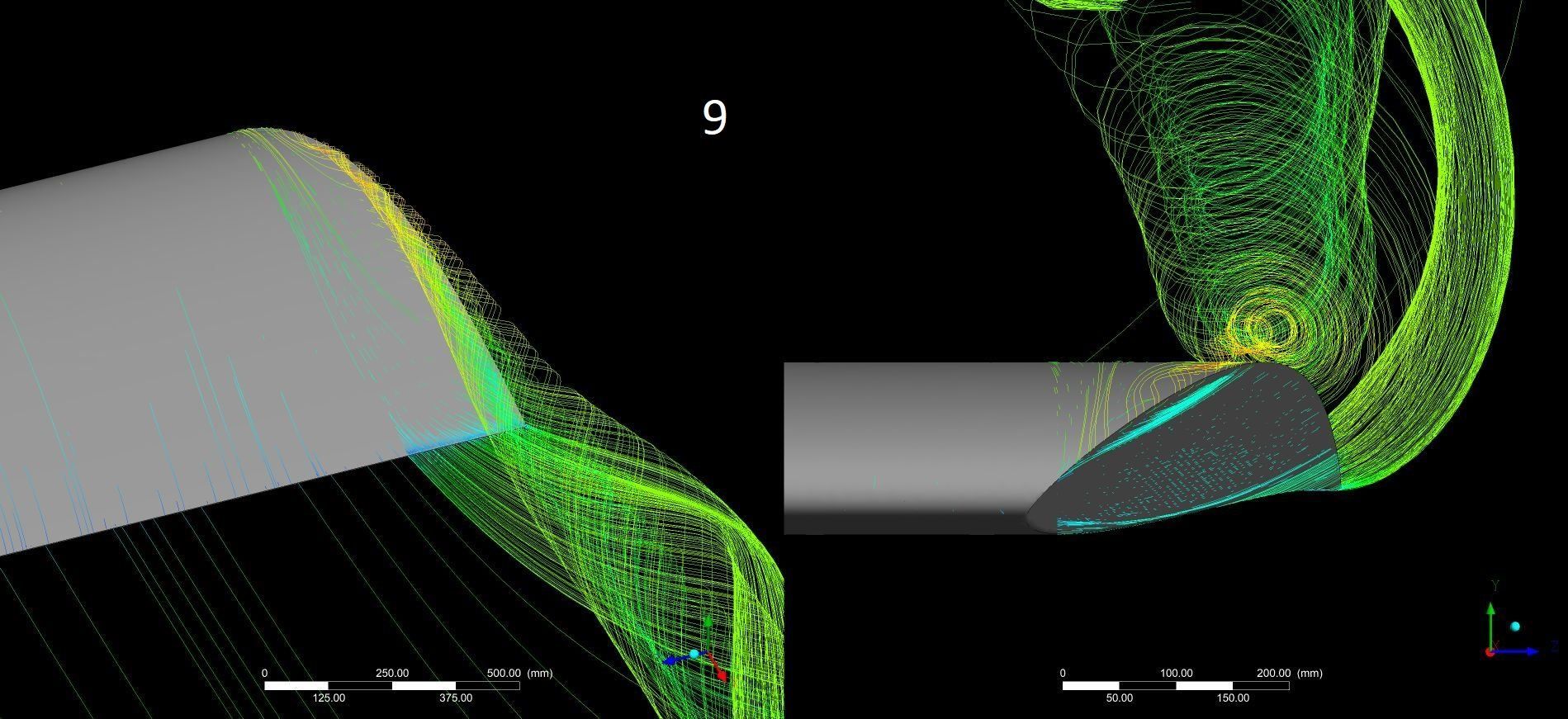

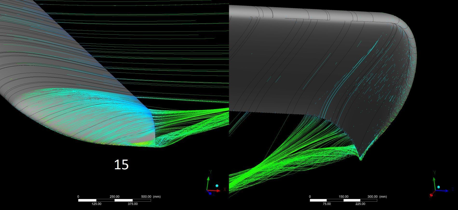

Парочка законцовок
Ого! Старомодная закгнутая вниз законцовка оказывается эффективнее новомодной загнутой вверх! :🙂
тут многое от деталей зависит: одинаков ли радиус по задней кромке? одинакова ли высота относительно плоскости хорд или верхней/нижней поверхности крыла и т.д. и т.п.
Хотя у меня есть этому некоторое объяснение. Не знаю на сколько правдоподобно. В общем, при законцовке вниз, скос потока (от вихря) происходит не только вниз но и по направлению к плоскости симметрии (самолёта)
не очевидно. надо сравнивать при одинаковой подьемной силе.
У одного и того же крыла, при равном угле атаки и равной скорости, будет одинаковая подъёмная сила. Разница её и сопротивления, как раз будет создаваться этими законцовками  😉.
И? Если подьемная сила разная по любой причине то разные и режимы полета а следовательно сравнение не корректно.
Если законцовка 15 обеспечила большее приращение подъёмной силы, чем законцовка 14  при неизменном сопротивлении, то она даёт преимущество. Тож самое, если она обеспечивает меньшее сопротивление при равной подъёмной силе . Возможно и то и другое вместе. В любом случае, наглядное  представление о полезности той или иной законцовки имеем. 🙂

Отогнутая вниз законцовка оказалась одна из самых эффективных. Особенно заметно улучшение характеристик на больших углах.

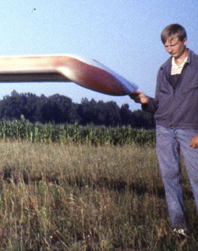

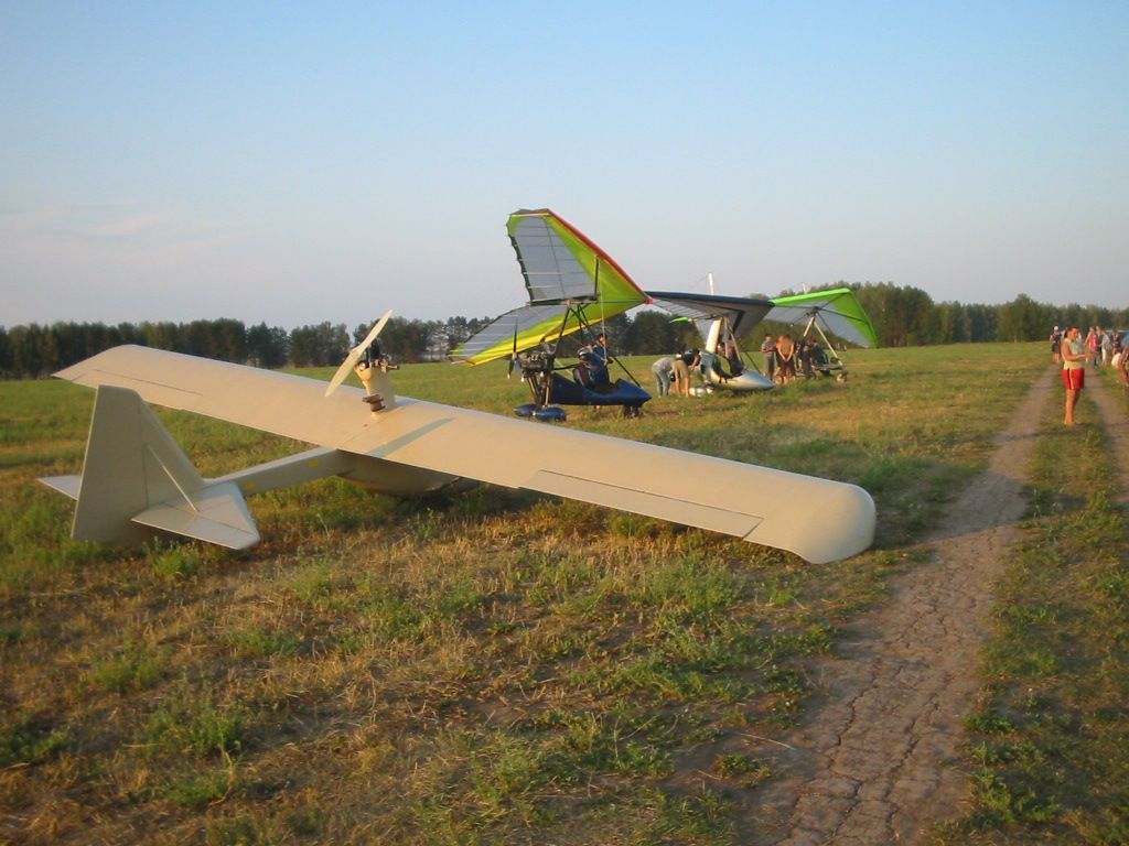

А не покажете ли обтекание обтекание отогнутой вниз законцовки, сруглённой сзади? Мы такие применяли в конце 80-х-середине 90-х на планерах, чтобы конец крыла мог опираться на землю без ущерба для элерона.
Может ещё и пригодится. 😉

Отвечу за Алексея. Планер "Стимул". Был чистым без двигателя учебно-тренировочным планером.
Это -"Стимул", планер моего учителя В.В.Чебаева,построенный под его руководством в ЮПШ г. Ульяновска в 95-м году. В общем-аппарат-то невыдающийся, К=16,  но цельнокомпозитный, с эксплуатационными перегрузками +6/-3 и массой пустого 110 кг. Здесь видео полётов с ним

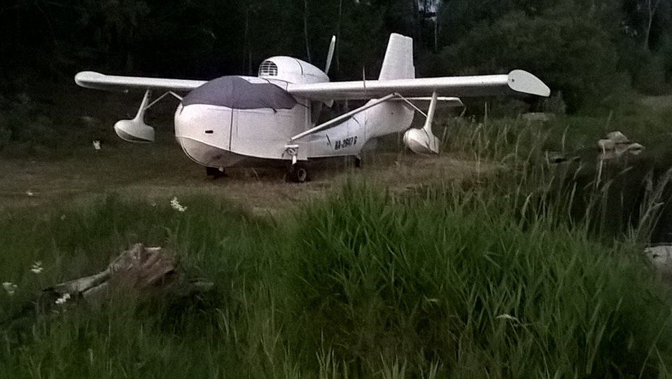

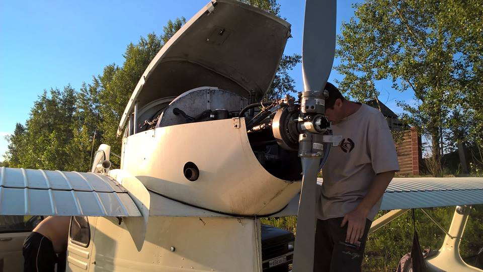

Я это почувствовал на себе когда поучавствовал в доводке вот этого артефакта. Очевидно что вот этим всеми гребнями и шайбами лечили уже готовый самолет и так и не вылечили- взлетает едва едва не смотря на хороший корпус. По прежнему не хватает ни крыла ни шестицилиндрового мотора.

Здесь, ему шайбы и гребни не помогут. Единственно, что можно сделать, это перепрофилировать заднюю часть капота с нижней частью центроплана. А так, для таких аппаратов, взлетающих с водного зеркала, неограниченных размеров за счет кривизны земли, длина разбега не критична....
Ну так и по данным Fa-Fa, толку от  таких концевых шайб-самая малость. Треугольные законцовки дадут куда больший эффект. Шайбы у закрылков, в корневом сечении -возможно и неплохо работают. Только зачем они наверх торчат?
Был у нас случай на Че-22 с законцовками-поплавками. Отбили на взлёте 1 поплавок, но лететь надо было на базу, поэтому, засунули его в кабину и улетели с 1-м поплавком. Пилот сказал, что разворачивающего момента в воздухе не ощутил, а это значит, что несомненное увеличение вредного сопротивления от поплавка на конце крыла компенсировалось снижением индуктивного.
А мотор там с редуктором или тоже прямой привод? Вот что важно.
Можно и более эффективную законцовку применить,  для начала. А размеры водного зеркала иной раз ограничены.
