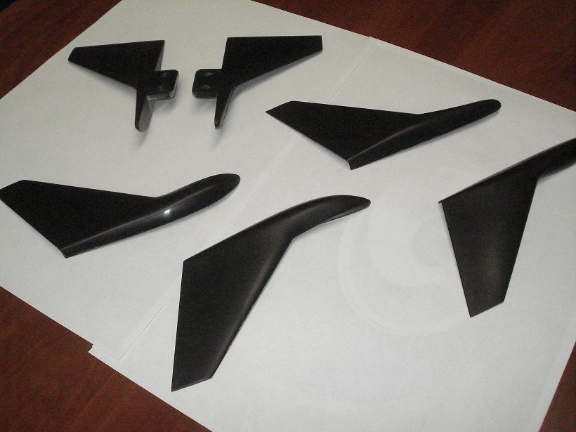

Можно и более эффективную законцовку применить,для начала.
Прямее не бывает. Длинный прямой удлиненный вал. В литом корпусе. Сложностью в пол редуктора. Включен в маслосистему двигателя, карбюратор к нему прикручен итд. Пару шестеренок туда воткнуть уже не так сложно.
Ну так и по данным Fa-Fa, толку оттаких концевых шайб-самая малость. Треугольные законцовки дадут куда больший эффект. Шайбы у закрылков, в корневом сечении -возможно и неплохо работают. Только зачем они наверх торчат?

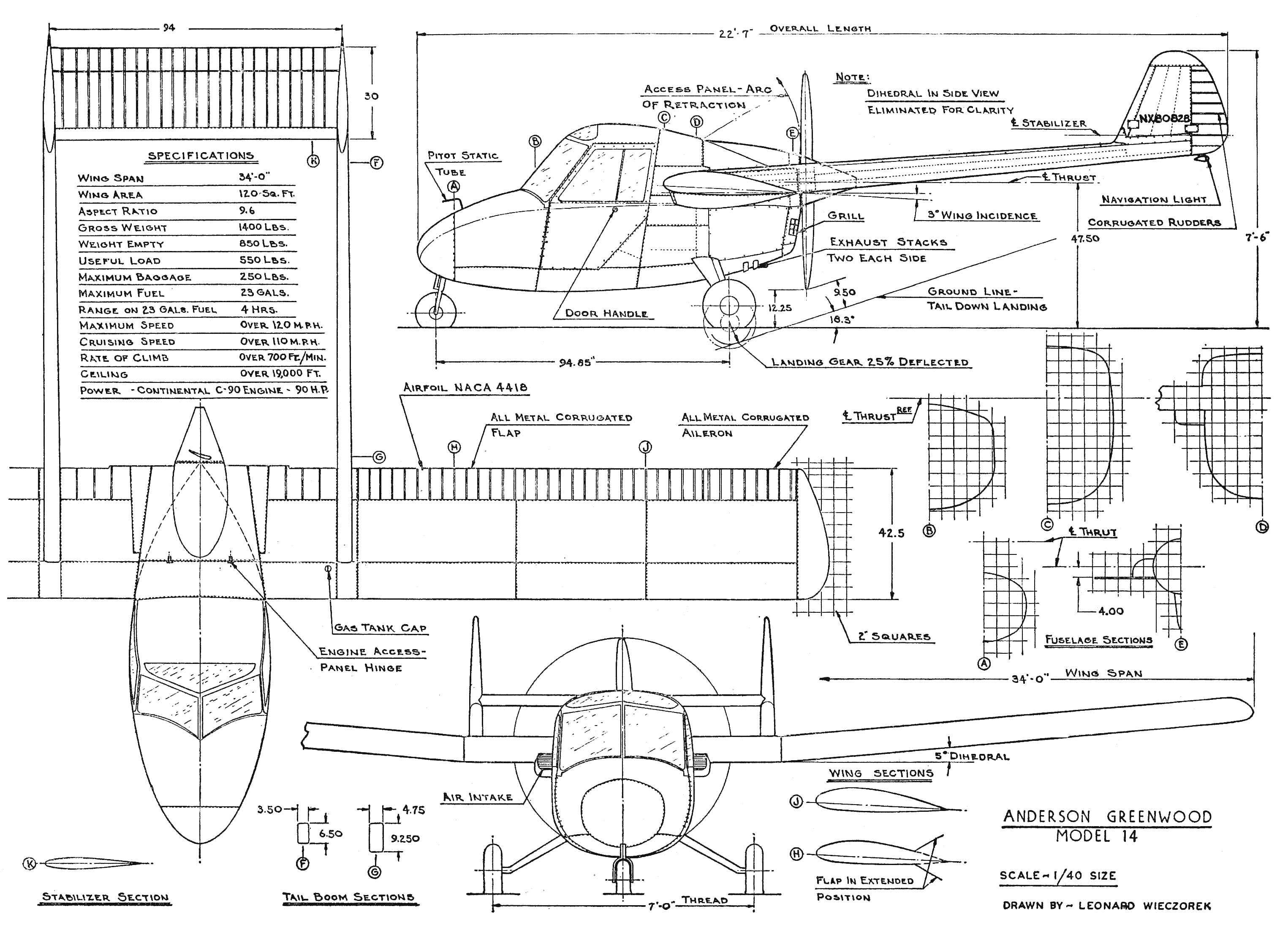

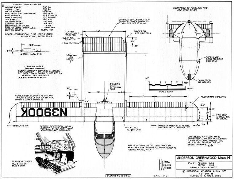

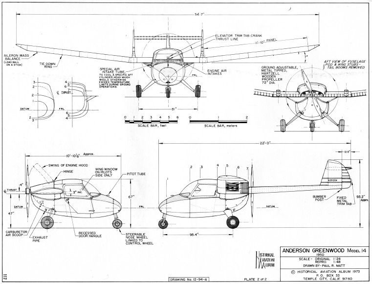

В районе центроплана и капота очень большие потери. К Примеру размещу два Андерсона Гринвуд-14, первый ранний, следующий поздний, доработанный за счет уширения фюзеляжа в концевой части и сверху и снизу
    217,2 КБ · Просмотры: 322

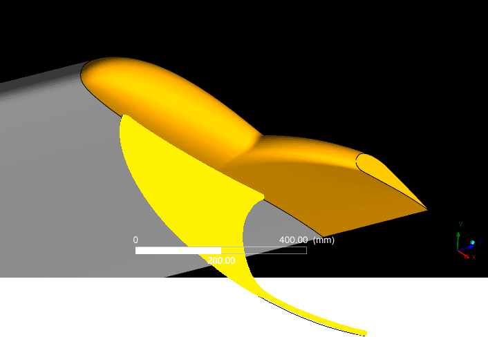

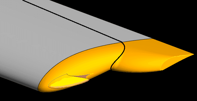

Да, очень интересная законцовка.
Я так понимаю, что можно просто выставить в поток конец элерона и таким образом и размах увеличить без изменения существующей законцовки.
У меня вот появилась мысль в связи с образованием вихря в районе  максимальной толщины профиля и если к этой законцовке добавить маленький вихрегенератор на торце в этой зоне, на №5 то может быть это ещё улучшит работу этой законцовки. Нельзя ли ещё продуть этот вариант?

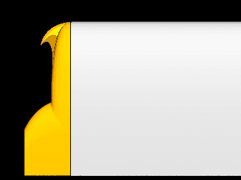

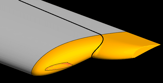

Что то мне покоя не даёт эта законцовка. Не спалось и проигрывал работу этого вихрегенератора. Пришел к выводу, что нужно его делать когтеобразной формы, с двумя кромками с тыльной стороны.
Тогда с него будет сходить два присоединённых вихря с противоположным вращением и они будут "сметать" перетекание с нижней стороны законцовки на верхнюю и будут способствовать повышению давления снизу и снижение давления сверху.
Примерно так.
    4,1 КБ · Просмотры: 243
Фа-Фа, если будет время и желание, покажите пожалуйста, какие будут завихрения и как в целом повлияет на работу этой законцовки, такой вихрегенератор. Вот думаю пришпандорить его на крыло своего планера.

Значит бесполезная вещь. Хотя, как место для размещения бортовых огней, крючков или проушин для закрепления на поле в ветренную погоду вполне подходящее. Не ухудшает характеристики, и то хорошо.

Вы совершенно зря уделяете много внимания форме законцовки.  Основная причина по которой применяют вычурные законцовки оказалась.... в уменьшении изгибающего момента в корне крыла.  Что актуально на больших пассажирских самолетах либо планерах со свободнонесущими крыльями большого размаха.  А у ж в нашей короткокрылой,  подкосной авиации,  это ни на чем не скажется существенно
    31,1 КБ · Просмотры: 269
Собственно говоря выдержки взяты из серьезных книг.  Но бесспорно,  что вы имеете свое право на свое мнение,  слава богу оно ваше личное
Вы совершенно зря уделяете много внимания форме законцовки.Основная причина по которой применяют вычурные законцовки оказалась.... в уменьшении изгибающего момента в корне крыла.
Я с Вами соглашусь- но поскольку топикстартер приводит некоторую доказательную базу ее стоит иметь ввиду.
Действительно рассматривать форму законцовки без ее влияния на режим полета, изгибающие нагрузки, технологию изготовления, вес, сопряжение с элероном- сильное упрощение картины. Для чисто аэродинамической ветки нормально. Но это не значит что думающий конструктор должен воспринимать эти расчеты за догму в последней инстанции.
Как говорится не наравится- не ешь. Кроме Мизг есть еще цена,  жесткость, вес, стоимость, внутренние обьемы, технология, общие экспл.расходы и много еще чего.
При полете в возмущенной атмосфере выпускают закрылок на малые углы перераспределяя нагрузку в корень. Понятно что в каждом конкретном случае проводится оптимизация и аэродинамики и структуры в привязке к технологии и т.п. но думаю и качественная оценка тех же законцовок будет многим интересна и полезна. Тем более можно и качества повысить. Законцовочки и на Юнкере и на открытом классе встречаются.
