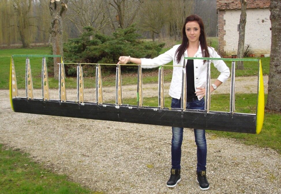

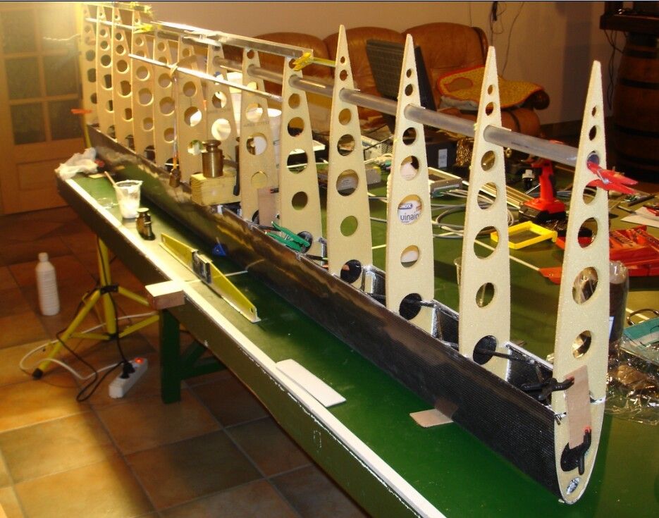

Не аэродинамика, но без лонжерона никуда
    158,6 КБ · Просмотры: 293
    112,9 КБ · Просмотры: 316
    108,2 КБ · Просмотры: 280

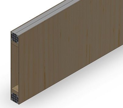

Всё же кажется, что такой вариант проще и быстрее. В качестве заполнителя могут использоваться опилки и при этом площадь склейки получается нормальная и арматурина не поврежденная, и стенки фанеры относительно тонкие. Можно начать от 3мм. с отверстиями облегчения.

Да как то неохота в стекло фанеру.

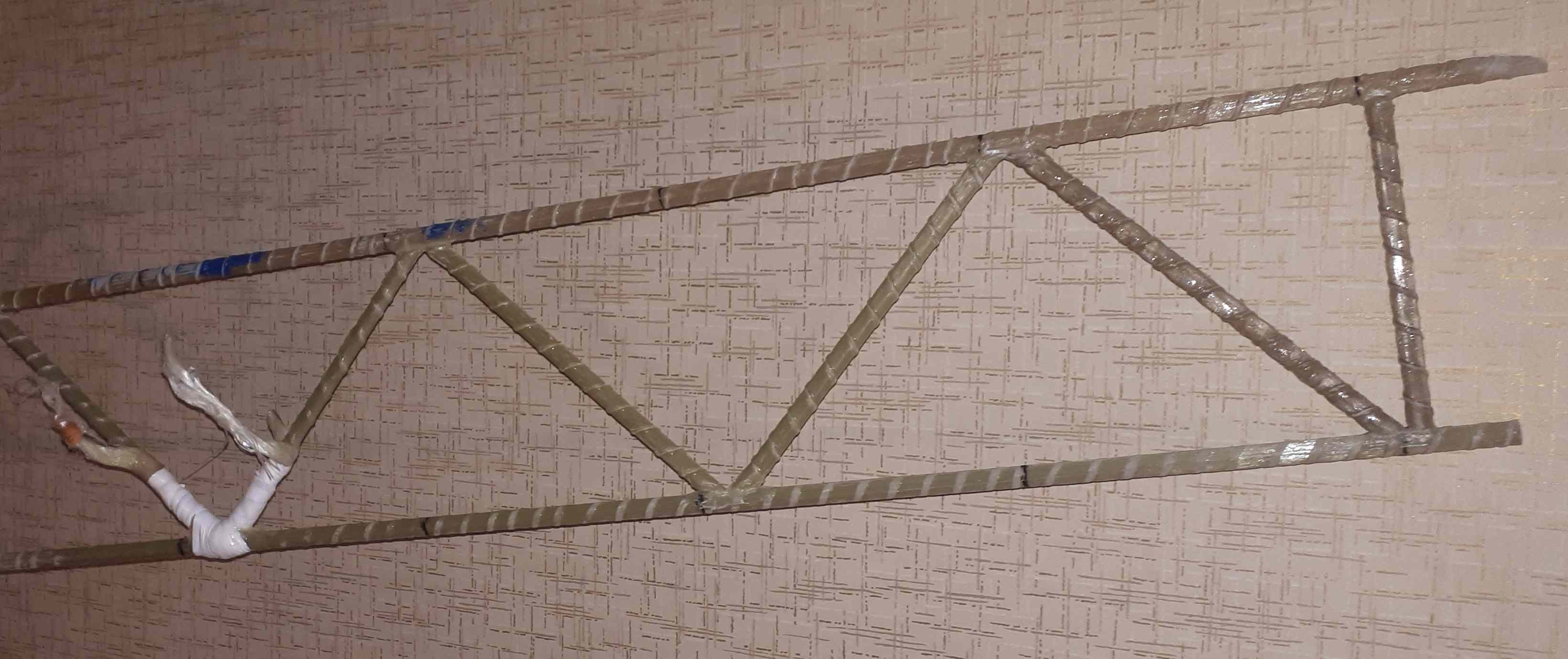

Повреждения все же невелики и фермочка интересная получается.
Fa-Fa все же стеклянная арматура много распространённое чем угольная и дешевле и на весе крыла в целом это сильно не скажется.
И модуль упругости от алюминия не так уж отличается 50 000 против 70 000
Стеклянная всегда под рукой

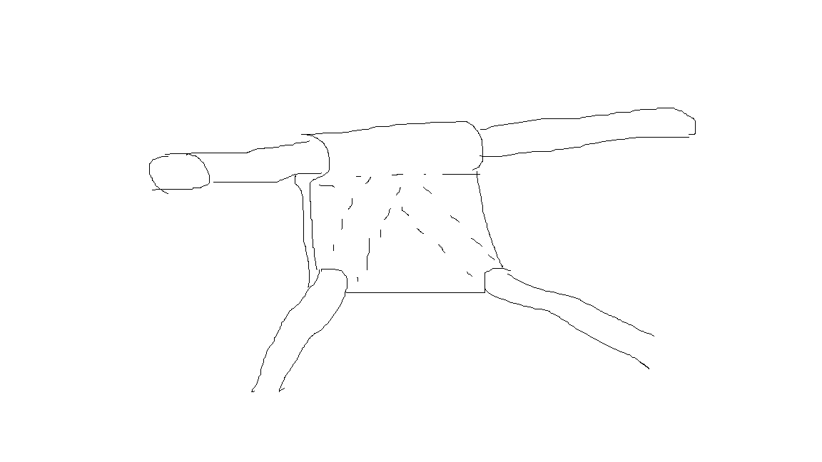

В арматуре пропилов нет, все сверху приматывается. На адгезионном спрее посадить а потом пропитать жидкой смолой. Должно достойно получиться.
Еще вариант сделать локально что-то вроде квадратных мягких косынок и обжать вакуумом.
    5 КБ · Просмотры: 328
А как с таким венегретом  заделку силовых узлов делать? Например узел навески свободно несущего крыла...??

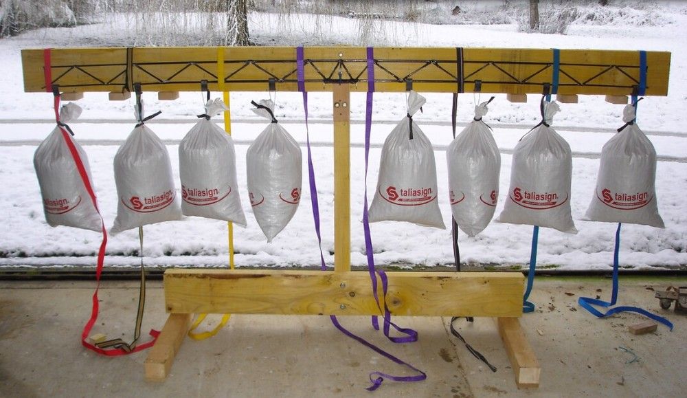

Только как в Люси Коломбана: намотать у корня  ткань в 2 местах, сделав что вроде двутавра с разнесением 4 высоты лонжерона по длине, затем два лонжерона соединить с нахлестом и там где ткань сделать отв., поставить шайбы и болты.
Не угольные трубки, но по расчетам держат хорошо)
    194,3 КБ · Просмотры: 259

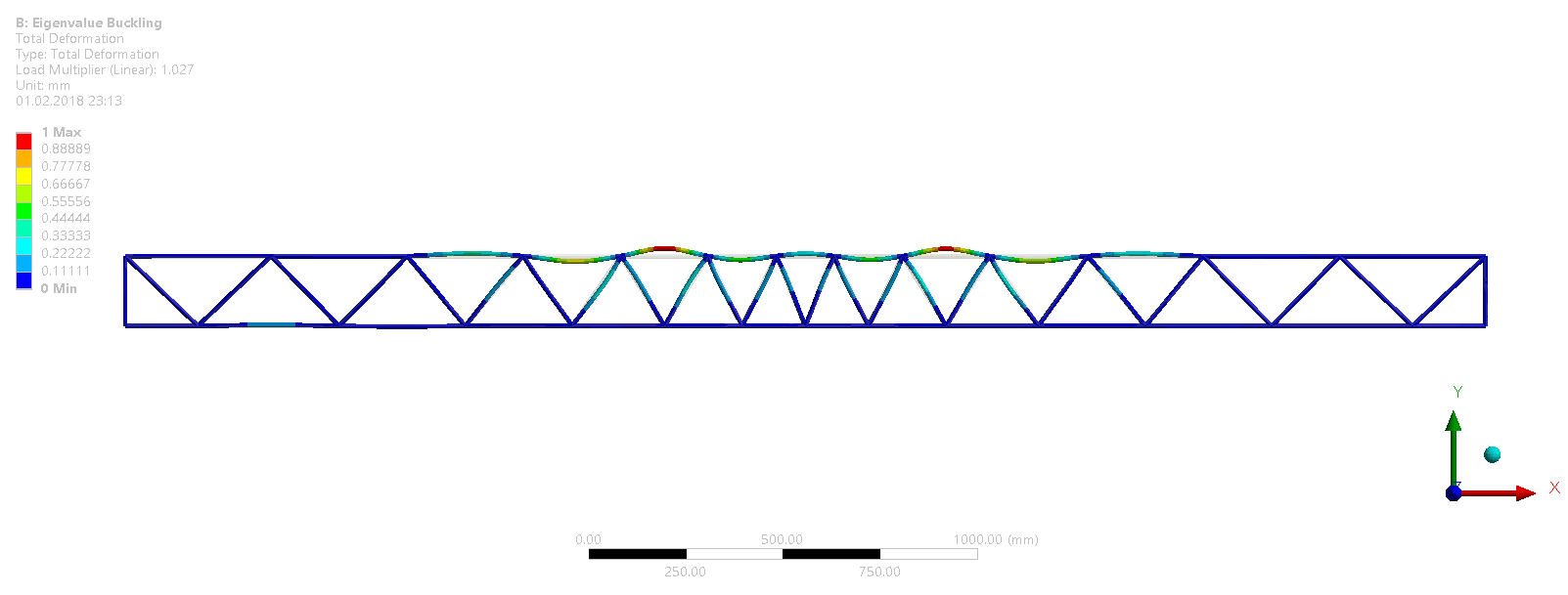

вы на потерю устойчивости посчитайте такой лонжерон и всё будет не так радужно...
Да, если на сжимающей полке длина 120мм между стыками, а диаметр 12мм
то критическое напряжение 300 МПа, но это при шарнирной заделке, а здесь жесткая С=4 значит 1200 МПа,  максимальное 1250 МПа на растяжение, на сжатие можно бы вообще то и в 2 раза меньше принять для стеклопластика 600 МПа,
а полки подкрепяться композитным лобиком, чтобы вбок не выпирало все в-целом
Такой порядок цифр.
Так что в общем все не так плохо
Т.е. стеклопластиковый кессон в любом случае будет ?
т.е. человек способен изготовить его и для него не составит труда сделать нормальный лонжероны, при том отмечу, всё делается на столе.
Вот формовка пояса лонжерона
http://www.reaa.ru/yabbfiles/Attachments/20140629_135926111.jpg
При том он будет переменного сечения, т.е. оптимальнее.
http://aeropract-solo.narod.ru/_si/0/00525959.jpg

С устойчивостью прутьев вроде все хорошо
    12,5 КБ · Просмотры: 272
Так оно примерно так и есть.
А как с прочностью на сжатие. По - моему по всем талмудам она в 1,5-2 меньше прочности на растяжение для стеклопластика?
Т.О. верхнюю полку можно 12 делать а нижнюю - 10 к примеру. Для равнопрочности.
