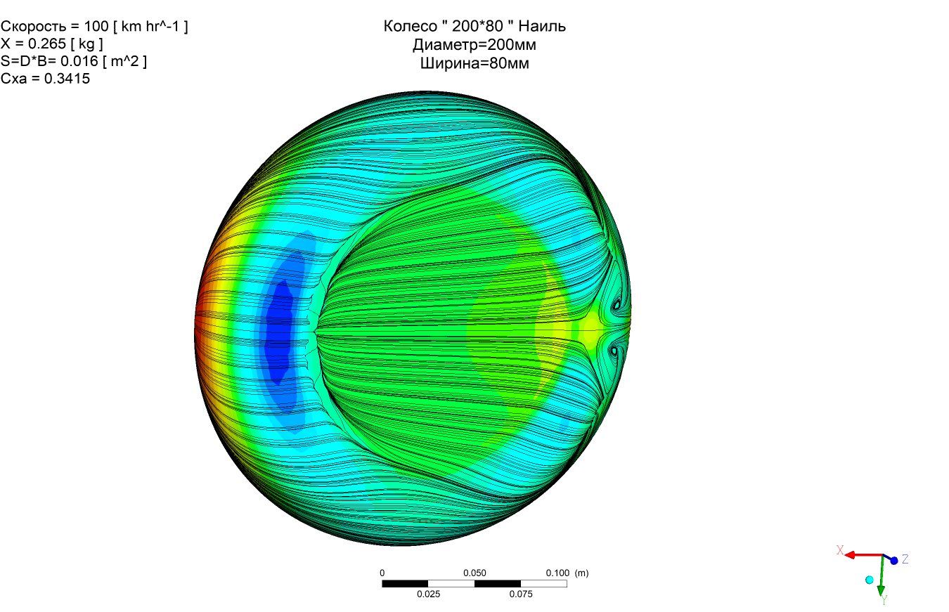

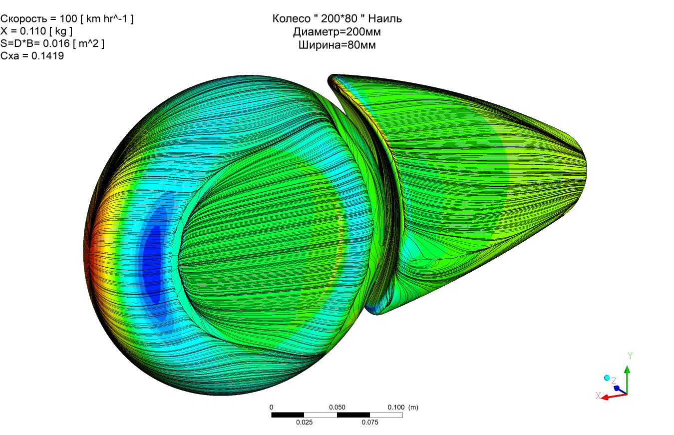

Fa-Fa вот на предыдущей страничке скопировал вашу картинку, вопрос такой не продуете в своей программке вот такой обтекатель для колеса? есть ли от него толк до скоростей 200-250км/ч ? давно эта мысль в мозгу сидит, на виде сверху он на верное не шире колеса должен быть
    176,9 КБ · Просмотры: 243

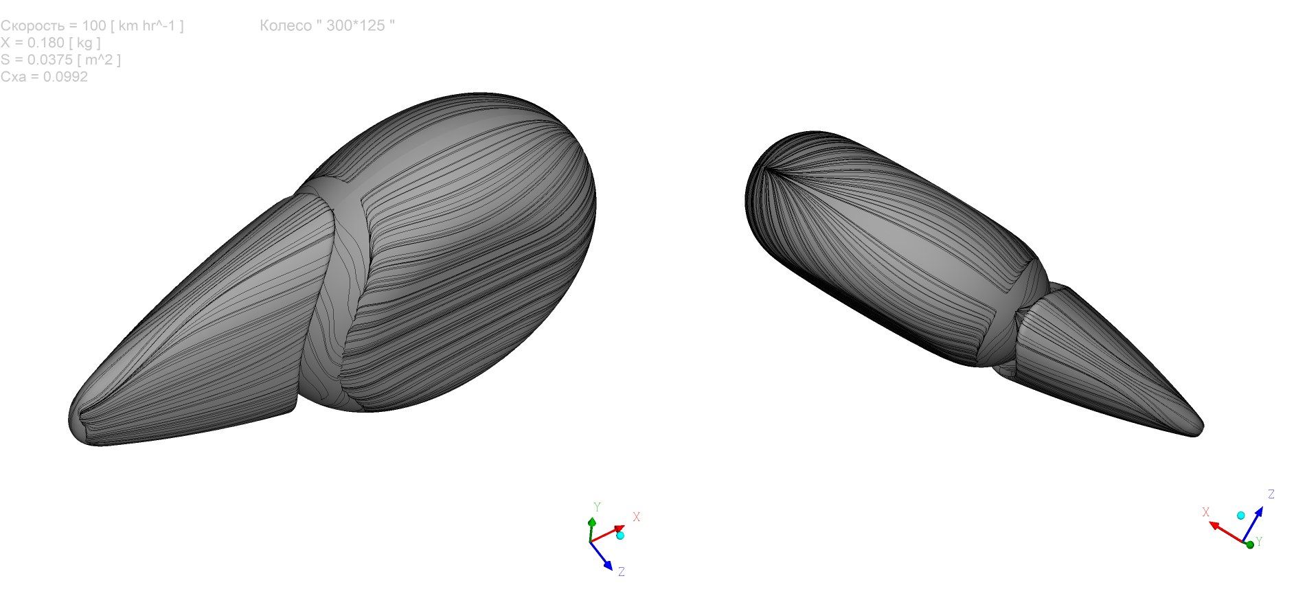

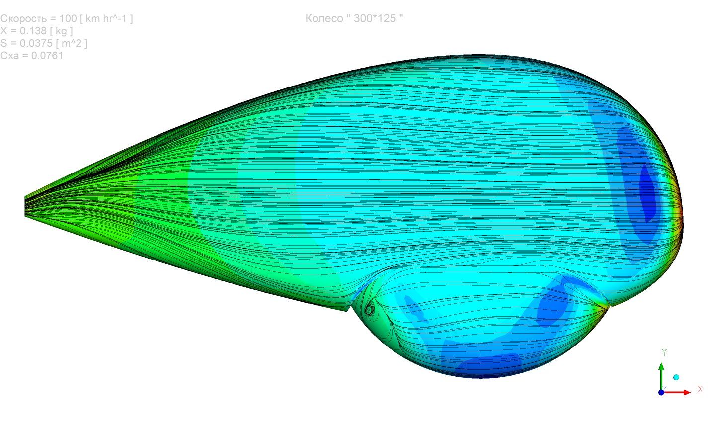

hasan такой обтекатель снижает цэикса. Нужно пооптимизировать форму. Можно заднюю часть поднимать на взлете посадке, а в крейсере прижимать к колесу, устранится щель. В ветке Петра подобный прикидывали, но просто был квадратный и сопр было большое.

Возможно хороший эффект будет при обтекаемом колесе как в расчете без сильного протектора по типа авиационных дутиков. На колесах низкого давления и большого диаметра неплохо должно повысить скорость.
@ Fa-Fa
По этим "продувкам" получается, что от заднего стекателя лишь вред.

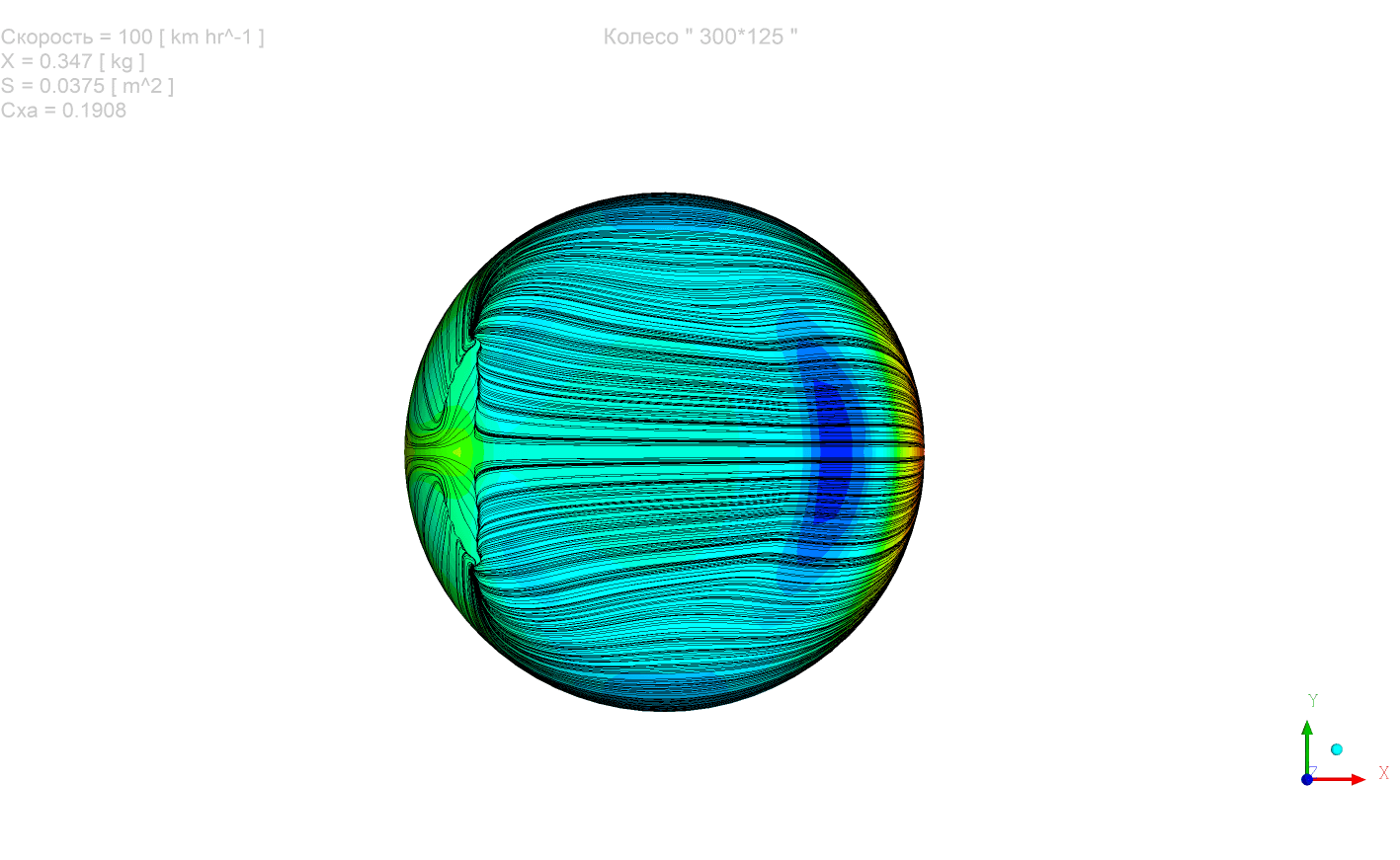

У одиночного колеса Х=0,174 кг
У колеса со стекателем Х=0,18кг 🙁
Эффект увеличения омываемой площади?

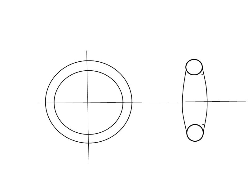

видимо не зря наши деды на свои авиэтки ставили колеса с обтекателями на диски как на рисунке,
Fa-Fa может продуешь такой вариант? там наверное тоже нужно поиграть дугой обтекателя :-?

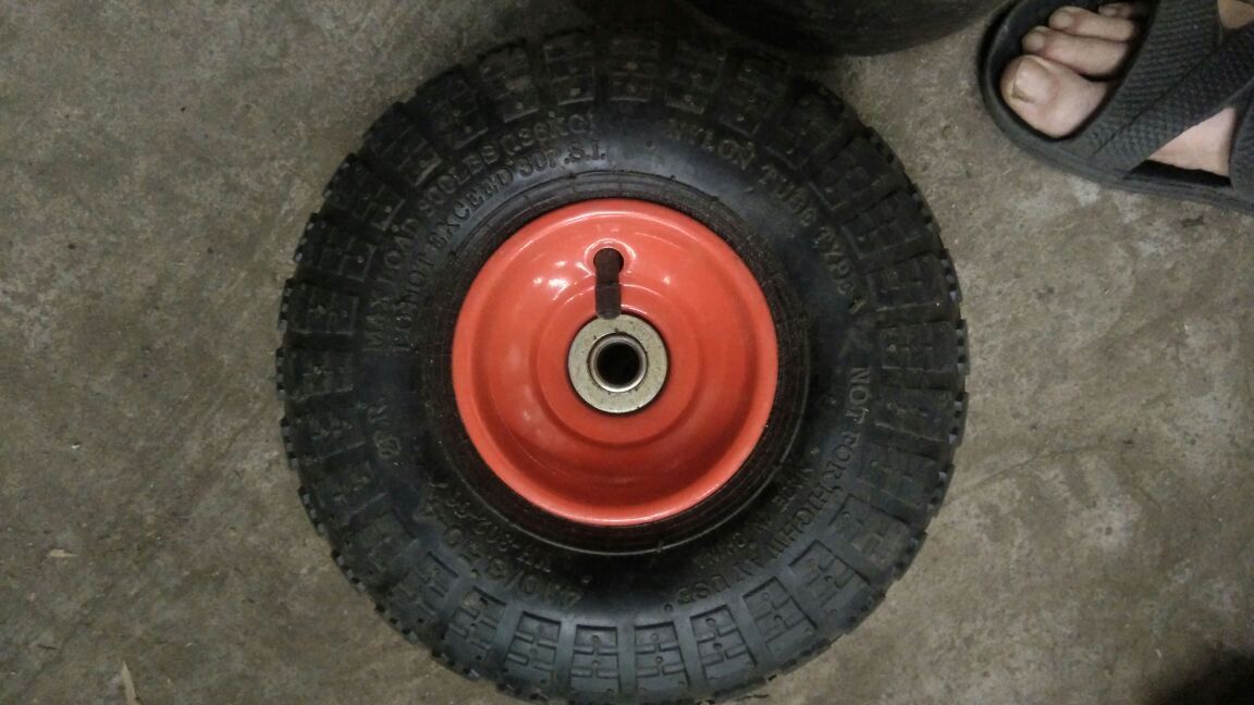

Диаметр колеса 250мм ширина 80, профиль шины круглый, протектор мелкие квадратики 10х10 высотрой 3мм

Вверху заменил рисунок с одним колесом.

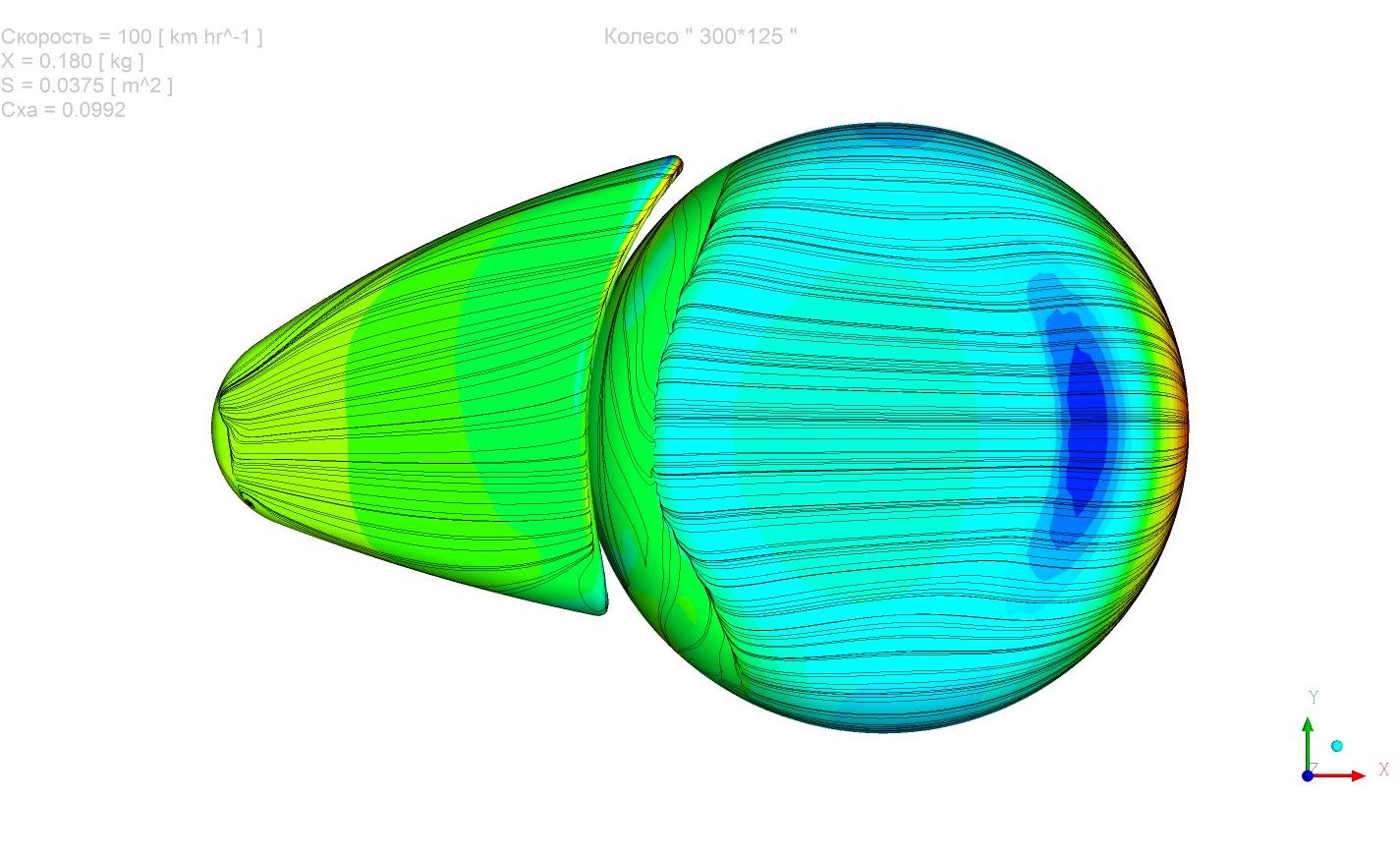

КАА колесо с обтекателями рассчитывалась половинка, а цельное четвертинка. При обработке сил они умножались на два, автоматом приехало на отдельное колесо, а нужно на четыре.
    36,3 КБ · Просмотры: 256
Fa-Fa все таки со стекателем сзади лучше, чем просто колесо?, а подымать на посадке не надо вот как вы нарисовали http://www.reaa.ru/cgi-bin/yabb/YaBB.pl?action=downloadfile;file=Full_0_5__v150_a0_004.jpg  нормально компануется на моем самолетике с хвостовой опорой, стекатель не будет задевать. Спасибо!
hasan конечно со стекателем лучше, сопротивление колеса снижается вдвое. Только нужно лысое круглое колесо, дутики.

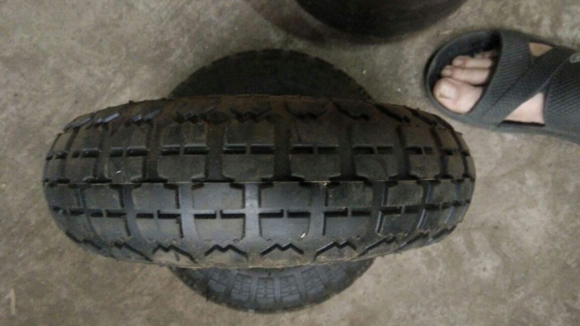

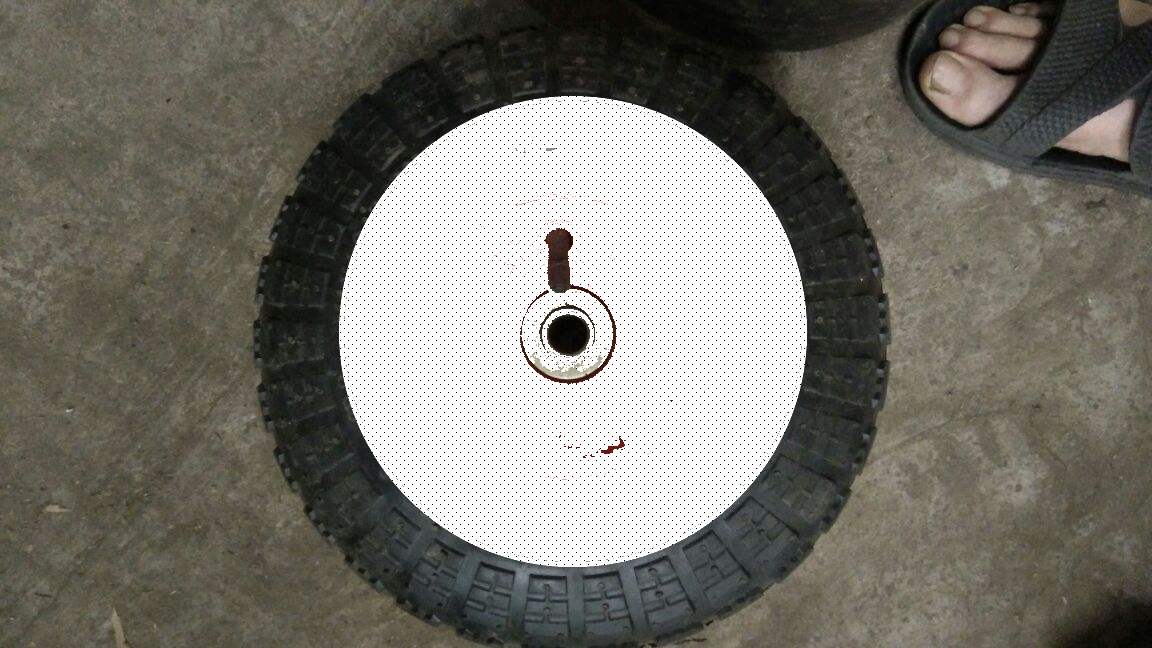

Покажи свое колесо, протектор чтоб видно было?
вот они  но там протектор высотой сейчас померил на беговой дорожке 2мм на боковине сходит но 0.5мм. это скорее как турбулизаторы, нет?
