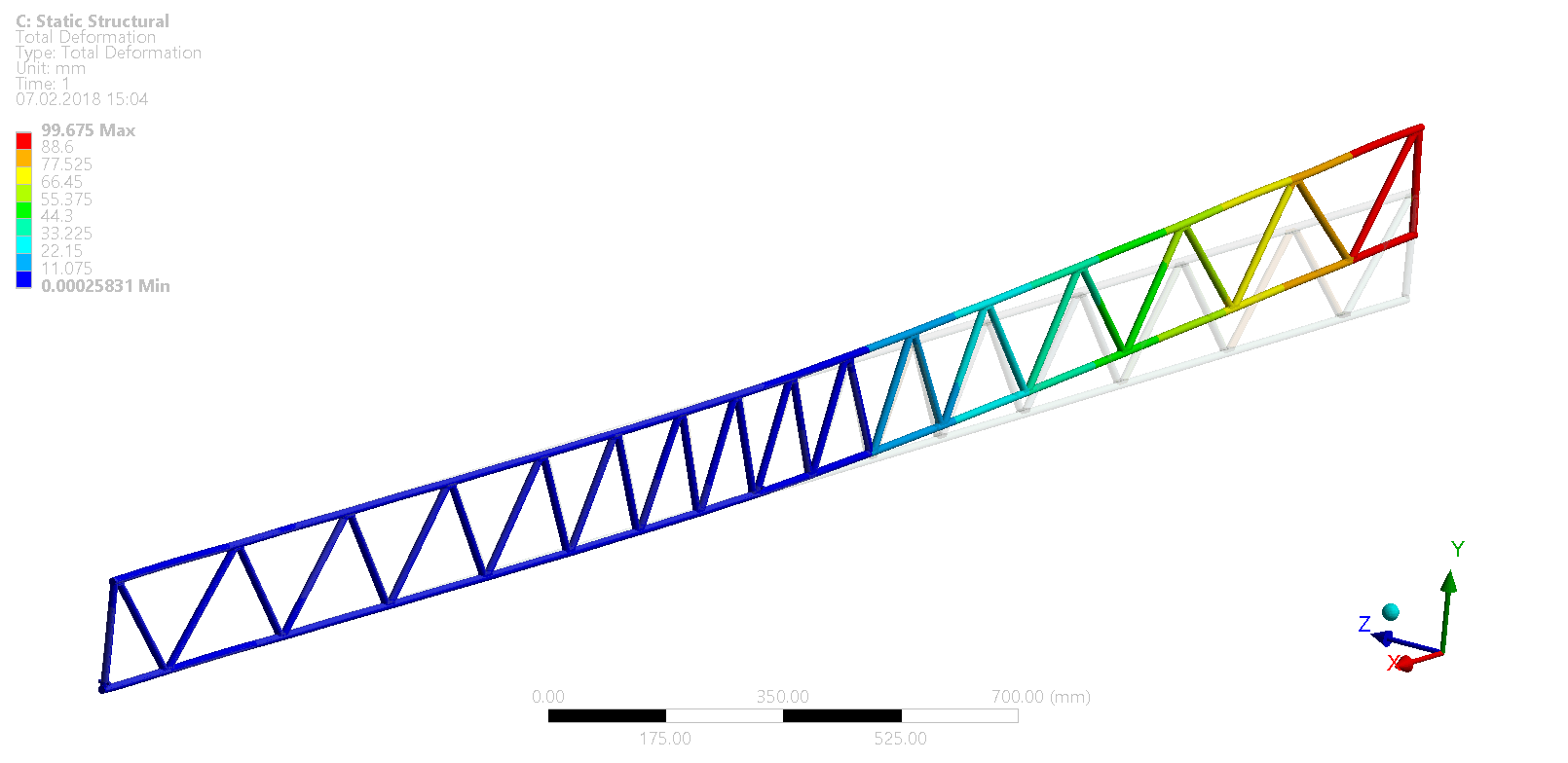

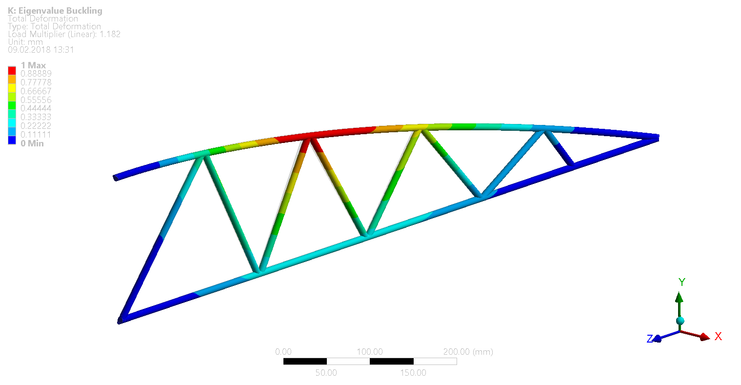

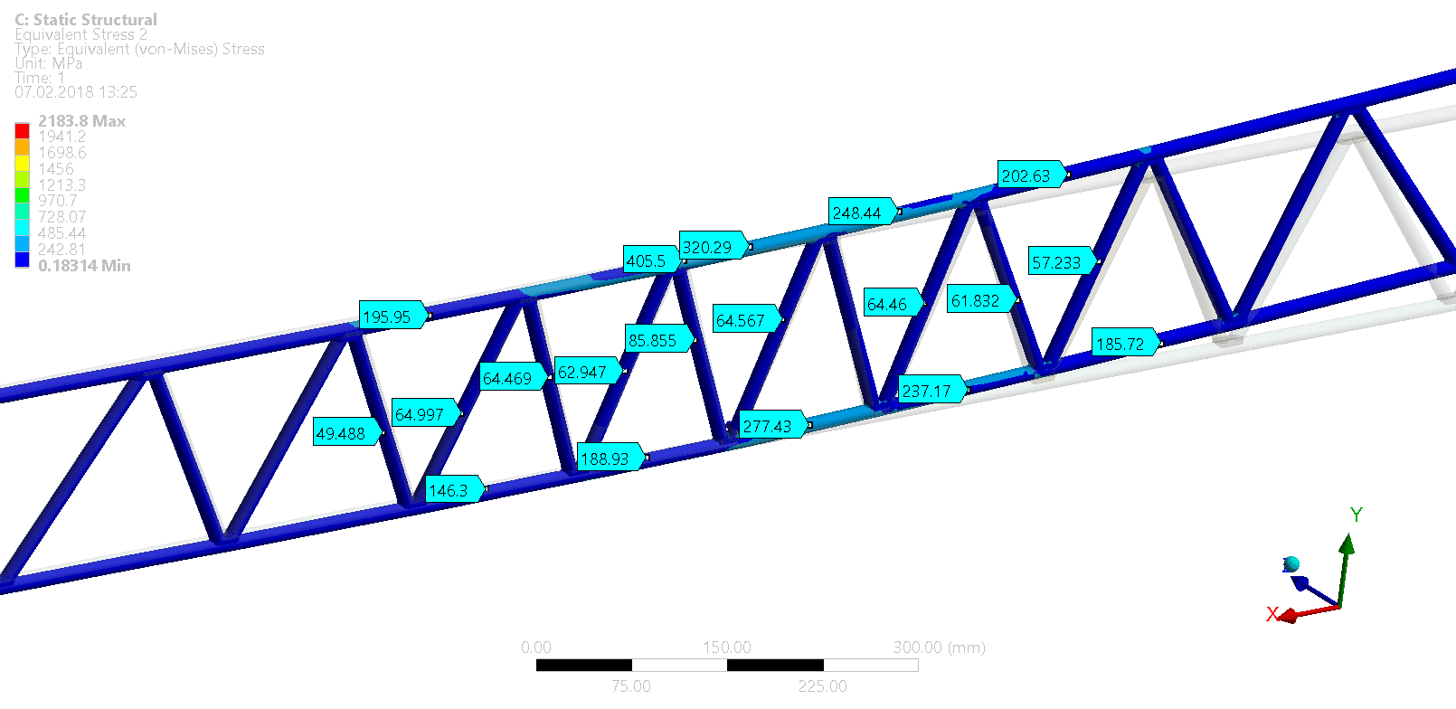

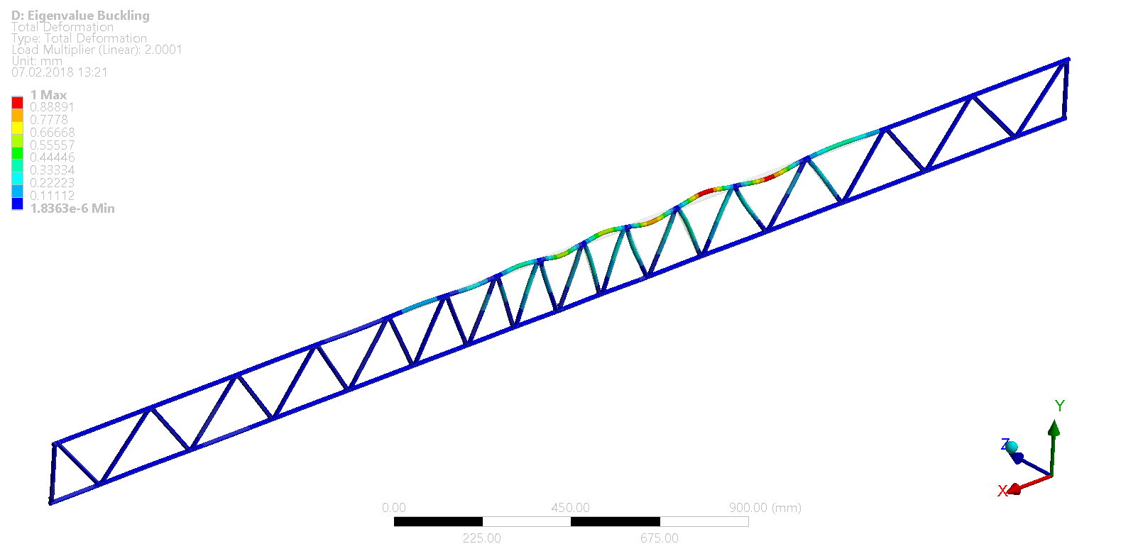

Лонжерон 3500[ch215]180 из арматуры 12мм подкос посередине. Приложена У=1500кг.
    28,9 КБ · Просмотры: 235
    38,5 КБ · Просмотры: 256

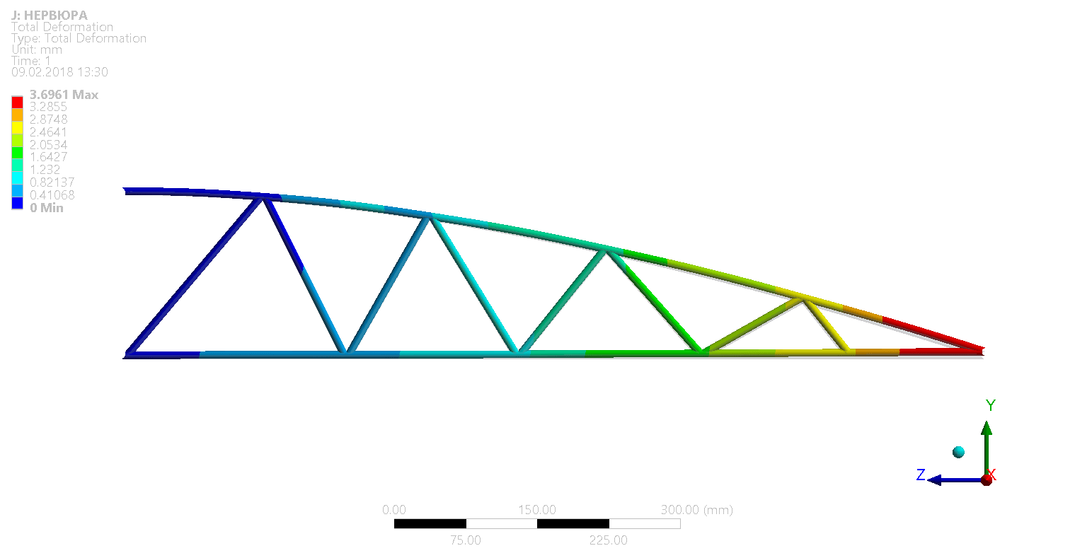

а теперь попробуйте согнуть(до разрушения) и посчитать при каких напряжениях в сжатых волокнах пошло разрушение, формулы вы знаете похоже.
Тут вот какое дело: ломал дома угольные трубки, колена от удилищ, бамбук и пересчитывал
Арматуру с её прочностью и модулем, сложнее будет ломать.
Есть реферат по стеклопластиковые стержням: по памяти там трёх точечный изгиб с методикой по ГОСТ давал прочность на изгиб примерно половину от растяжения за счёт концентрации напряжения (ломается о сталь как об колено). Если же ломать сводя 2 конца то прочность примерно как на растяжение.
Так что сломать можно, но многое зависит от того как сломать. А просто порвать или сжать что важнее, дома нельзя.

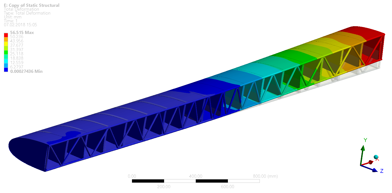

Сейчас посмотрел вчерашнюю замотку. Камень!
На внешний вид просто нереально, трактором не свернешь. Заложу Т-образный образец на разрыв на работе постараюсь испытать.
Верхнюю полку в месте мах сжатия ничто не мешает усилить углелентой или стеклом.
Можно верхнюю делать из более толстой
А вообще по устойчивости вроде неплохо
По сдвигу тоже
Но вариант с пропилом мне тоже нравится
Должно держать по сдвигу, а концы полочных стержней обработать, сделав привалочную плоскость.
Но нужна оснастка.

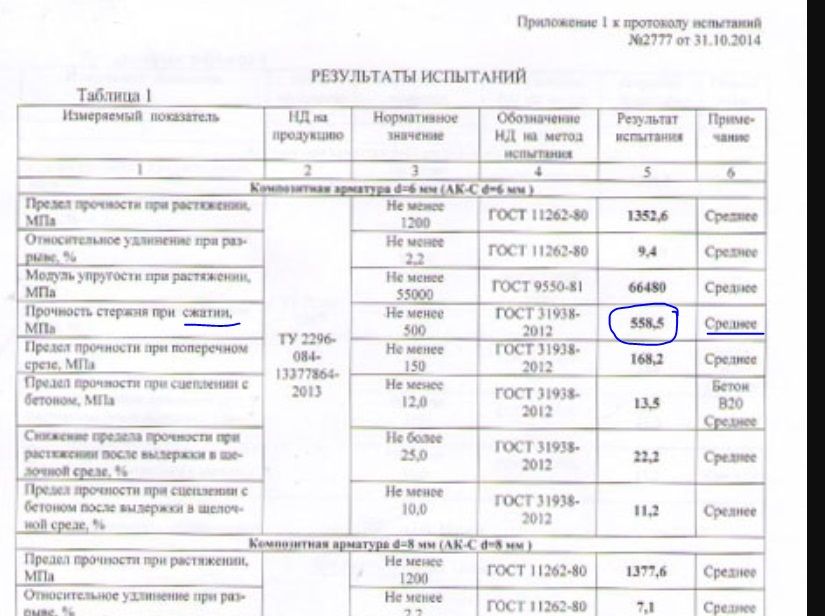

Композитная арматура прочность 1000-1250МПа
ГОСТ 31938
СТБ 1103
Блазнов А.Н, автореферерат по однонаправленным стеклостержням

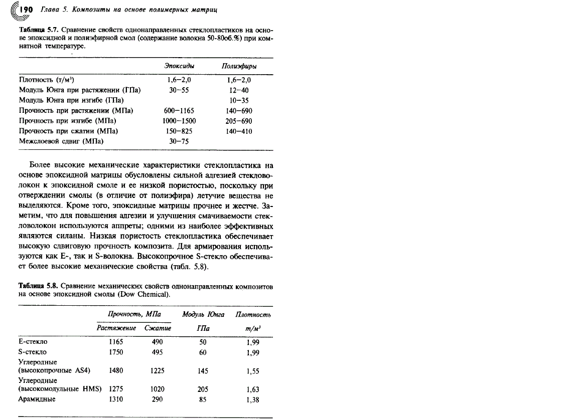

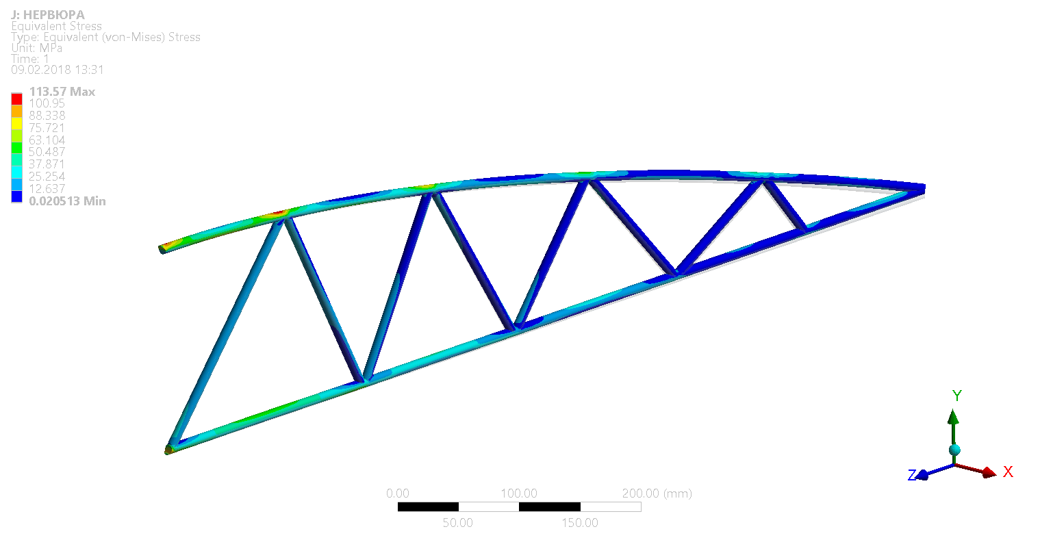

Прочность на сжатие по справочникам обычно, ну как минимум 50% от прочности на растяжение
вот один из:
    48,1 КБ · Просмотры: 241
испытания
Для пластика сжатие важно, и именно результаты испытания нужны. на растяжение пластик даже не пропитанный смолой хорошо держит  😉

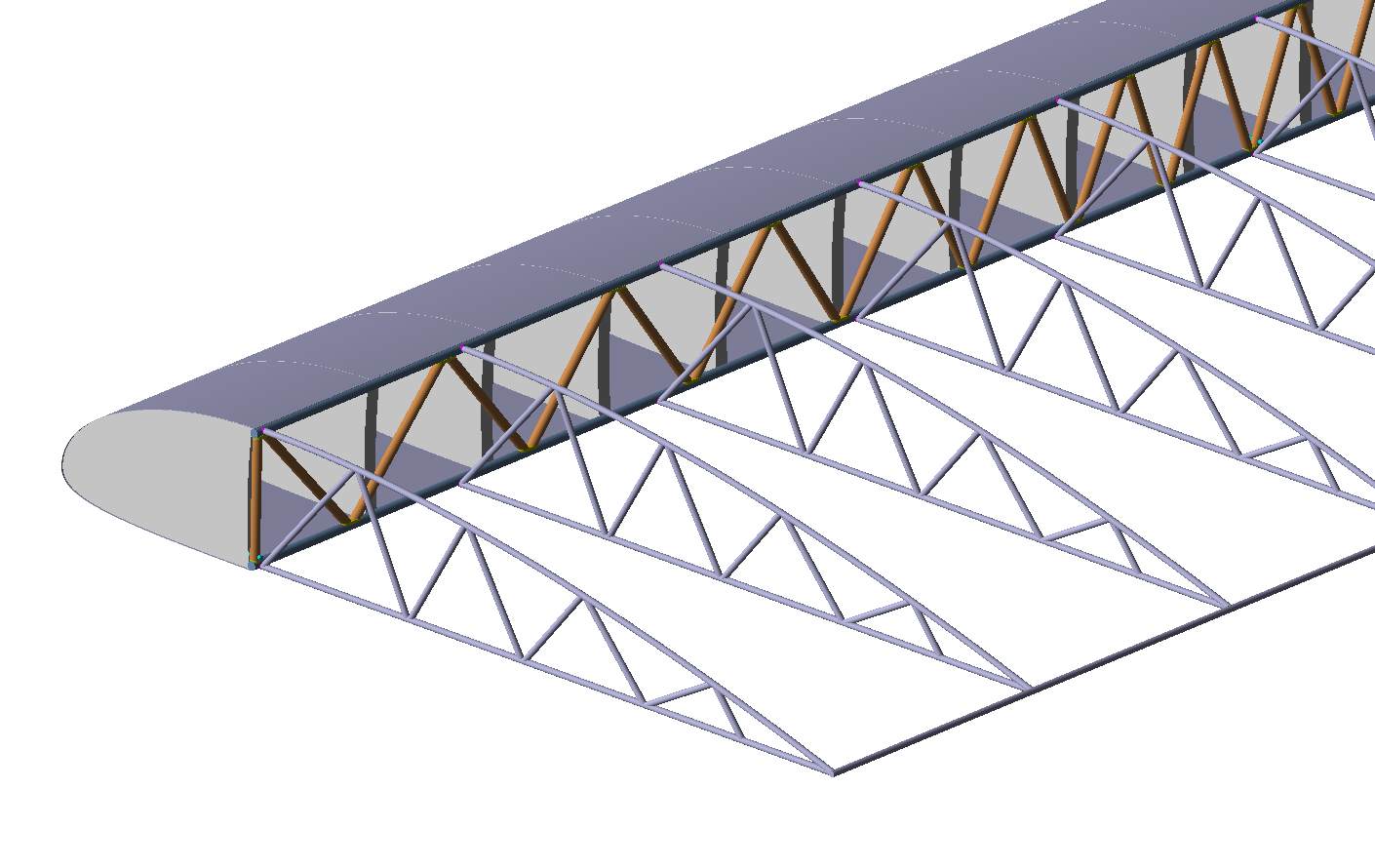

Нервюра из 8мм арматуры 300гр. Задняя кромка из того-же.
    102,4 КБ · Просмотры: 259
    15,9 КБ · Просмотры: 267
    19,5 КБ · Просмотры: 254
