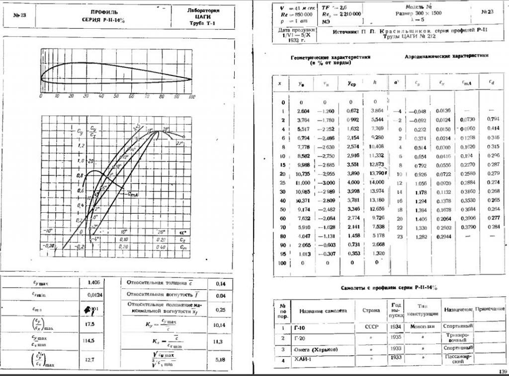

..Плосковыпуклый профиль движется под углом атаки 0: все молекулы, протекающие мимо нижней дужки по касательной, не могут ударяться в дужку в большей степени, чем в носок верхней дужки против потока. Более того : именно этот участок и создает большую часть подъемной силы.
Вам - оценка 2 (неуд).
И вы это можете доказать как- нибудь ? Или вы считаете что это аксиома не требующая доказательств ?
Могу, но не стану. Вы все равно не поймете
Да не можете вы и по прежнему многозначительно дуете щёки ссылаясь на чью то некомпетентность ! Это вам Лапшин оценка 2 ! И поставил вам её известный российский учёный Кравец А.С. В своём атласе профилей все его плосковыпуклые профили на угле атаки 0 град имеют положительный момент на пикирование ! Это значит что при ЦТ (ось вращения профиля )25-30%САХ Сd(ЦД) расположен сзади на 40-50% САХ ! В #221 приведены 3 профиля с плоской и вогнутой нижней душкой с положительным моментом..И Clark-V , и распространённые профиля Р-11, Р-111 и т.д. имеют положительные моменты (пикирование) на альфа 0 град..Именно поэтому стабилизатор устанавливается на отрицательный угол атаки чтобы компенсировать этот положительный момент..

Легко ! Первое что приходит на ум известный самолёт Ан-2 . Профиль Р-111. Угол установки крыльев +3град , стабилизатора -1,54 град к строительной горизонтали..Самолёт Як-12 Профиль Кларк-5н Крыло установлено +3град 30мин , стабилизатор -1град 45мин отн строительной горизонтали и т.д.

Не усугубляйте свою дремучесть: это именно тот случай, когда лучше жевать, чем говорить. Даже прочитать правильно не можете - у Ан-2 сроду не было профиля Р-III: там Р-II-14.
Лапшин ,признаю, ошибся , но что это обстоятельство меняет ? Р-3 это очень похожий на Р-2 профиль с заниженным и более маленького радиуса закругления лобиком ! Из за этого обвинив в невежестве вы забыли кстати объяснить , почему имея у профиля Р-2 14% на угле атаки 0град Сd(ЦД) =0,414 , вы утверждаете что он должен быть в районе лобика ? Напомню . что наивысшая высота профиля имеет координату на хорде 25% .. Ещё напомню , что в таком случае профиль будет иметь положительный момент (пикирование) . По вашему же утверждению при большей части подъёмной силы на носике, профиль должен кабрировать.. Это грубейшая ошибка противоречащая утверждению ЦАГИ в лице Кравец А.С. !

Чуть выше зависимость угла атаки и Су..При нормальном весе пустого 4000кг посчитайте какой нужен Су и какой будет угол атаки.. Данные Ан-2 вам в помощь Ан-2. Все о сaмoлeте Ан-2 Я летал на Ан-2 больше 40 лет назад и помня ощущения могу сказать что угол атаки будет близок к установочному - 3-5 град на Vmax ..

Даже при мизерном Су, равном 0.23, центр давления далек от середины хорды - а по мере повышения подъемной силы, ползет вперед почти до четверти хорды. Любой симметричный профиль до срыва имеет ЦД на четверти хорды, несимметричный ведет себя подобным Р-II, образом, не дотягивая до четверти - а S-образный имеет ЦД впереди четверти хорд.

казак, при строгом подходе к дискуссии надо признать, что вы (неосознанно) пытаетесь подменить предмет. Если >50% подъёмной силы приложено к участку 0-25% хорды - это ещё не означает нахождения центра давления до 25% хорды!

Rafis какую фразу я вырываю ? Вот опять Лапшин в ответе 332
Не дотягивая до четверти понимается как меньше четверти хорды , ведь отсчёт ведётся от носика .. И как его слова понимать ? Как размещение ЦД на 29,6%САХ на угле атаки 5град ?..Это самое близкое расположение ЦД к четверти , во всех остальных случаях на других углах атаки он значительно дальше четверти хорды ,данные ведь выложены чуть выше..

Во фразе: "Не дотягивая до четверти" (в контексте со всем содержанием того сообщения) имелось ввиду, что он передвигаясь примерно от половины хорды в сторону носика слегка не доходит до четверти. А это значит что центр находится на расстоянии больше 25 % САХ.
