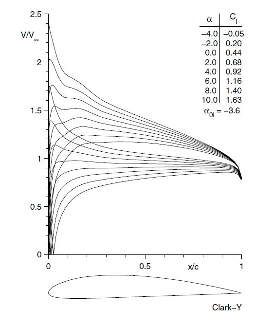

А вот и главная картинка , можно сказать сенсационная !
БАР сказал 27 февраля 2016 год
Вот график (экспериментальный!) изменения скорости вдоль поверхности профиля.
Начиная от критической точки на нижней поверхности (красная стрелка) поток увеличивает скорость и огибает носик профиля.
На верхней стороне, чуть отступя от носика, скорость достигает максимума (зеленая точка), после чего уменьшается до самой задней кромки.
Т.е. поток тормозится. На нижней стороне от критической точки до задней кромки она растет, т.е. поток разгоняется.
Это гвоздь в крышку гроба "скоростной " теории ПС ..На рабочем угле атаки 10 градусов на несимметричном профиле, скорость ВП сверху падает практически от начала носика и до схода с хвостика , теория сужения "струйки" с падением в ней давления как рабочая версия возникновения ПС на профиле накрылась медным тазом !
Aleksfomik
ОТЛИЧНО! МЫ МИРНЫЕ ЛЮДИ, НО НАШ БРОНЕПОЕЗД...
Кто-то говорил о "паре противоположных сил"?
Этих кого-то тут, по моему, только трое участников. Но они заявляют о паре противоположных сил возникающей именно только на крыле. Эту инфу в серъёз воспринимать не стоит, так как она похожа на "бред сивой кобылы" и абсолютно никаким достоверным доказательством не подтверждается.
Во всяком случае, на сегодняшний день.
