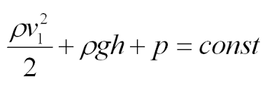

Покажите мне скрин формулы из учебника без расчета, а расчет мы сделаем тут с вами совместными усилиями.
Так. Вот скрин формулы Бернулли из учебника, как вы и просили:
Осталось дело за "малым":
- Достать грофиль и геометрию крыла АН-2
- Ознакомиться с методом панелей (ссылка на статью: A general high order two-dimensional panel method )
- Разбить крыло АН-2 на эти самые панели
- Убедится, что разбиение правильное
- С помощью метода панелей просчитать все локальные скорости по поверхности крыла
- С помощью формулы Бернулли перевести эти локальные скорости в локальные давления
- Проинтегрировать все эти локальные давления по всей площеади крыла
- Посчитать поправки на то, что течение вокруг крыла не всюду ламинарное и отнять от предыдущего числа.
- Получить приблизительно ПС крыла АН-2
Так как это именно вы горите желанием увидеть, "как считать по Бернулли", то предоставляю всё вышеперечисленное проделать вам.
Уверен, что вы справитесь. Я буду помогать время от времени - чем смогу.
Устраивает?
А зная циркуляцю никакие панели и локальные скорости уже не нужны. Метод панелей для того и разработан.
Или я вас неправильно понял?

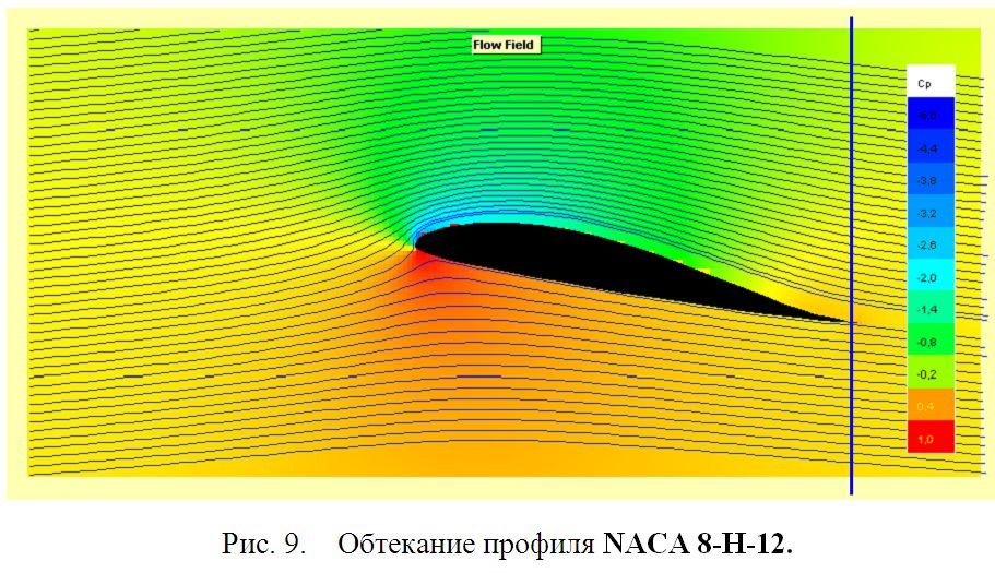

Вот Вам для созерцания и причина вновь начать с изучения физики.
Тут и Бернулли затесался и явно присутствует импульс силы.
Если на тело (крыло) действуют одновременно две силы (одна по Бернулли, а вторая от импульса), то их действие по всем правилам векторной алгебры должны быть сложены. Но такого не наблюдается в практической формуле вычисления подъемной силы.
Зато в каждой теории отрицается существование другой причины возникновения подъемной силы.
Бернуллилюбы напрочь не видят присутствия импульса силы (скоса потока)
А импульсники не верят, что те показания давленеметров регистрируют проявление вредноностных козней бернуллелюбов.
Им, импульсникам вполне понятны эти показания манометров как проявление той противосилы вызванные существованием импульса сил.
Для импульсников понятно - одна сила приложена к крылу, а ровно такая же сила в противоположную сторону приложена к отбрасываемой или притягиваемой окружающей среде.
А вот у бернуллелюбов с этим самым Ньютоном как то не склеилось.
У них только одна сила прикладывается к крылу, а противосилы и в помине нет.
Но по закону Ньютона такого не должно быть, стало быть теория основанная на уравнениях Бернулли точно такая же дичь с точки зрения нормальной физики.
Так то, учите физику тщательнее, бернуллелюбы, блин.
