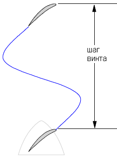

Шаг винта
Это расстояние, которое бы прошёл винт за один полный оборот, если бы двигался через воздух с углом установки лопастей. (Можно представить шаг винта как движение болта, закручивающегося по резьбе, но дальше такой аналогией мы пользоваться не будем)

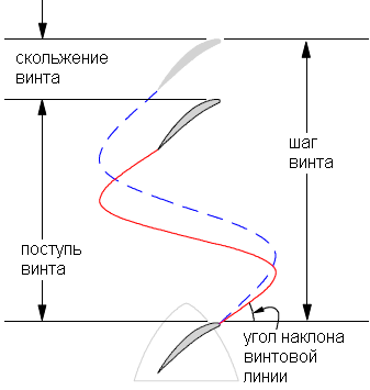

Поступь винта (effective pitch или advance per revolution)
В полёте, винт не проходит расстояние, равное шагу винта, за один оборот. Реальное расстояние, проходимое винтом, зависит от скорости самолёта и называется поступью винта.
Скольжение винта
Разница между шагом и поступью винта называется скольжением винта. Данный параметр определяет тягу винта. При нулевом скольжении она нулевая, при отрицательном - винт тормозит.
По этому винт и крыло работают в разных условиях, у крыла нет скольжения, соответственно оно воздух не отбрасывает как винт.
по этому и нет импульсной теории крыла.

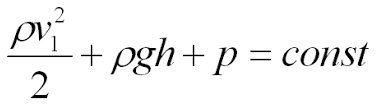

предлагаю складывать давления.
При перемножении давления на площадь крыла получим как раз искомое.
Слагаемое pgh думаю, можно отбросить, так как оно трёхбуквенное и не очень благозвучно.
Соглашусь!
Итак имеем:
1/2рV² + P = const
P - это что за давление?
Это то, что мы будем сначала искать для каждой панели, а затем перемножать на её же площадь.
