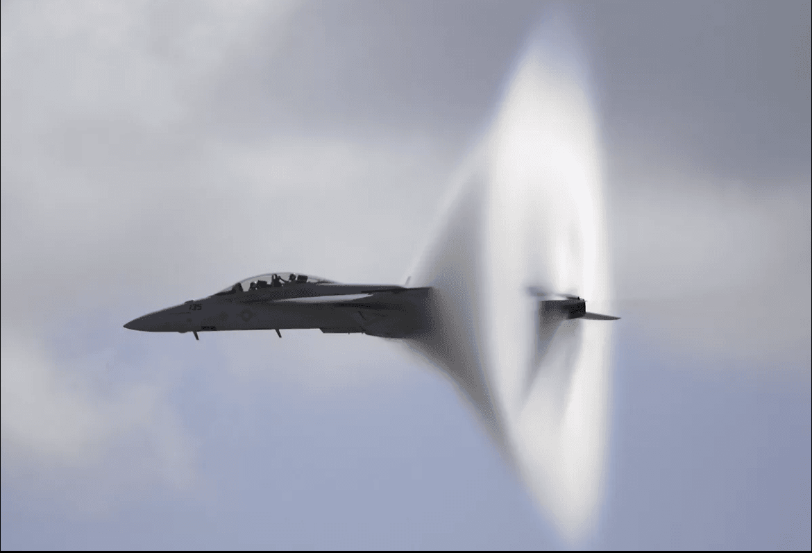

А почему давление под крылом увеличилось на 0,4%, а над крылом понизилось на 0,4% можете сказать? Причину изменения давления можете озвучить?
А зачем повторять? О том, что эти давления можно объяснить и посчитать используя формулу Бернулли, я вам уже сообщил. Но вы категорически отрицаете её применимость, на что имеете полное право. Собственно поэтому я и спросил, есть ли у вас на примете собственная теория, как считать неизвестную подьёмую силу. На что вы ответили, что есть -- и два раза выложили свои расчёты по разнице давлений для уже известной ПС. А это не теория ПС крыла, если у нее нет средств предсказать значение неизвестной подъёмной силы. Cкорей теория перепадов давлений на поверхности тела. Хотя нет, предсказывать их для новой конструкции самолёта вы тоже не сможете пока он не взлетит.
Так что это не теория, а коллекия архивных записей. Кому-то может и интересная, но не мне. Но всё равно спасибо, что поделились своей теорией своим мнением.
На верхней фотографии самолет (Су-34) выполняет вираж. Сильное разряжение над плоскостью связано не столько с подъемной силой, сколько с эффектом поршня. Разряжение вызывает резкое падение температуры вязкой среды, т.е. воздуха (вспоминаем сифон), падение температуры вызывает конденсацию атмосферной воды - а это и есть туман. Вторая фотография - то же самое явление.
Ил-76 вообще летит в тумане и туман над крылом просто иллюстрирует направление потока. Этот туман вообще не из-за критического перепада давления
