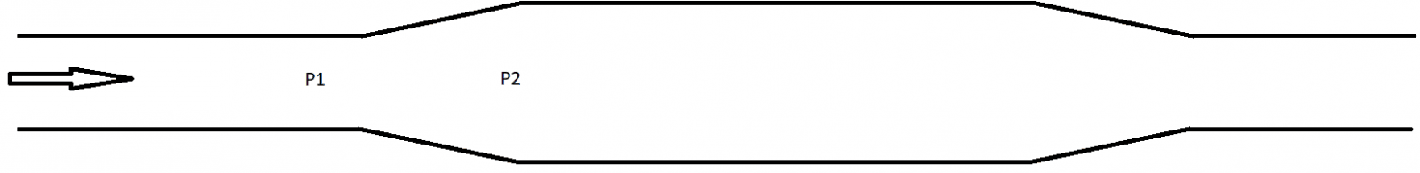

Вот
Где давление больше в условной точке P1 Или P2?

А в трубе, в той её части, где -- дуффузор???
Труба длиной два метра, внутренний диаметр 100,5 мм, стенка толщиной 2 мм, марка стали Ст45, цилиндр строго посредине. Метеоусловия простые, нго 300 футов, облачность 4 октанта. Какая еще информация нужна?

Диаметр 100мм => S= 0.00785м²
Перепад в 1 бар = 1Атм = 10330кгс/м² = 101 234 Ньютонов
Fтяг. = 101234*0,00785 = 795Н
Ну возьмем силу трения: 100кг*9,8*0,15 = 147Н
Движущая сила : 795-147=648 округлим 650Н
ответ: Ваш цилиндр начнет движение с ускорением 650/100 = 6,5м/сек², и через 51 секунду достигнет скорости звука.
(правда это если в трубе не будет воздуха и мы не будем учитывать силу (R), но у вас в условии задачи это как раз и не оговаривалось).
У вас в условии оговаривалось «всегда перемещается» и никаких «если». Всегда перемещается вязкая среда. А твердая перемещается при многих «если»
