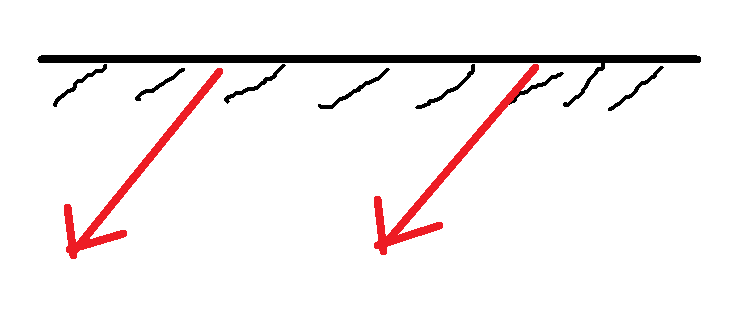

Для того, чтобы понять, что давление скаляр надо всегда помнить, что векторы составлены из скаляров.
Рассмотрите простейшую задачу - на плоскость действует сила под углом
и что, "давление на плоскость направлено вдоль линии действия этой силы"? Потому, что из придурошной фразы "Давление это частное от деления векторной величины (силы) на скалярную величину (площадь площадки). А в результате получаем какую величину?" именно это и вытекает. Но это не так, поскольку давление будет равно деленной на площадку перпендикулярной составляющей. И её направление строго фиксировано и никаким другим быть не может. А это значит, что на языке математики появилось скалярное произведение нормали к площадке и вектора силы. И результат такого произведения - скаляр.
Когда в механике сплошной среды говорят о напряжениях и давлениях это автоматически подразумевает выбор системы координат и площадок, а значит и направлений. И об этом надо всегда помнить. А значит и все векторы и тензоры раскладываются на компоненты, которые суть скаляры. Более того, силы подъёмная, сопротивления, боковая это тоже скаляры.
Другое дело, что при преобразованиях координат эти наборы скаляров преобразуются совместно по определенным правилам, а не как попало. И совместно не являются постоянными, в отличие от просто числа, тоже скаляра, типа температуры. Так и поверни площадку на картинке при постоянном направлении силы, и давление на неё изменится, но скаляром быть не перестанет. Поскольку направление уже задано площадкой.
И такие представления прививаются еще в школе на уроках физики хорошими учителями, без всяких скалярных произведений, когда учитель воспитывает у учащегося физическую интуицию. Эти представления элементарны.
