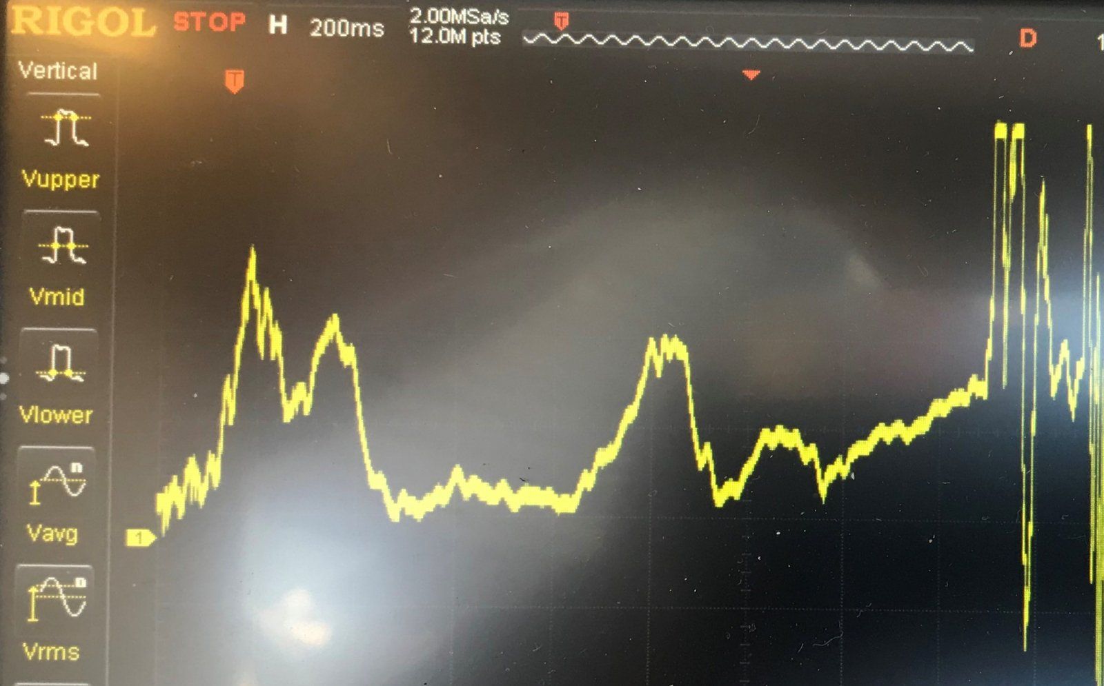

так все дельтапланеристы садятся. Даже в штиль.
-а мы наумелись садится на стандартном парашюте (скорость снижения ок.5м/с) с практически нулевой скоростью !
на осцилл.зависимость перегрузок от времени...
