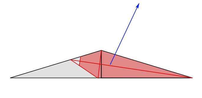

закруглённый лобик работает всего лищь как плоская пластина на угле атаки !
- Скорее как пластина, изогнутая по средней линии профиля. Чтобы плоская - нужен профиль в форме треугольника, но даже такой будет создавать положительную ПС в потоке, параллельном основанию. А вот где будет ЦД: до 50% хорды или после - сказать сложнее. Можно посмотреть как Микеланджело на глыбу или Экзюпери на ящик: вот у нас треугольник, а внутри "сидит" что-то, похожее на классический профиль. И у этого что-то ЦД в передней части. Но в глыбе эта часть простирается за 50% хорды))

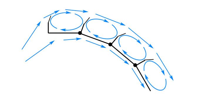

Кстати, по Каспервингу. Интересно, не способна ли подобная конструкция изгибать поток эффективнее, чем многощелевое крыло. Вихрь вроде способствует реаттачменту...

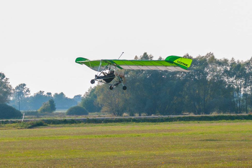

-но есть выход(вылет) =из Шереметево до Варшавы,оттуда до Жешува,
а там рукой подать до Тушов Народовы (гнездо КАСПЭРвингов).
=за выходные можно облететь и своими глазами и руками убедится,
по образу Неверного Фомы...
а для начала=пока по неправдоподобным данным,какой по Вашему Су и Сх для вихревого режима КВ ,?
-а может стоит присмотреться КС200 (KASPAIR 200)...?
