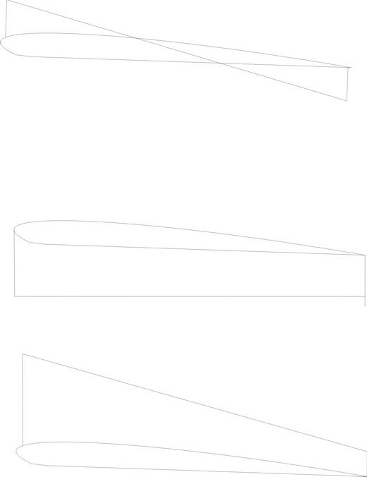

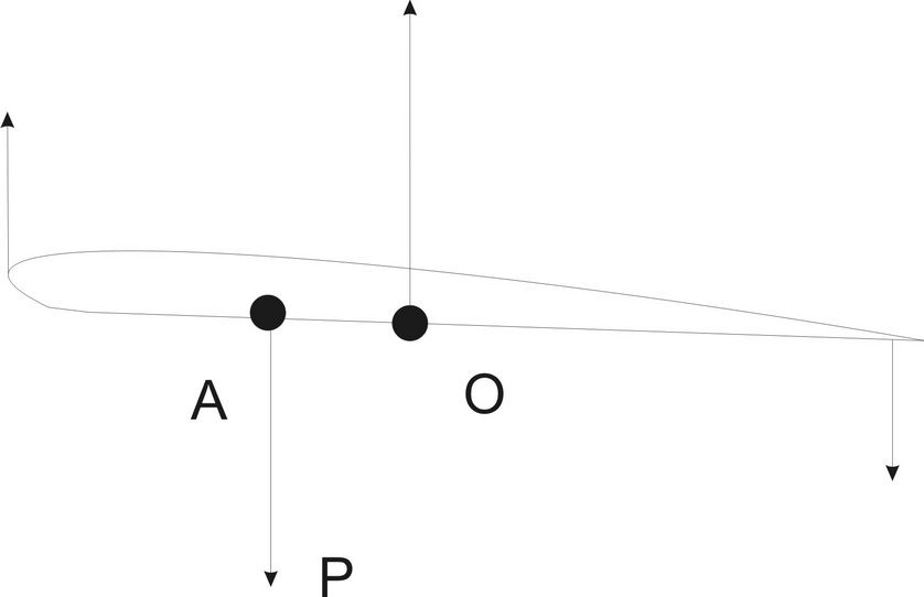

Рассмотрим баланс сил на крыле реального самолёта. Крыло не обязательно должно быть плоскопараллельным. На рис. 6 показано распределение давлений над ним. Обратим внимание н6е на верхнюю поверхность, где командует закон Бернулли, а на нижнюю. Хотя она тоже выпуклая, на ней максимум давления смещён вперёд. Его смещает кабрирующий аэродинамический момент.
На рис. 7 условно изображён профиль с эпюрами давлений только от кабрирующего давления, только от импульса, передаваемого крылу набегающим потоком (Ньютон) и от суммы этих сил. Видим максимум над носком. Эта карикатурка напоминает реальное распределение давления под крылом.
Стабилизатор фиксирует это распределение, и мы теряем кабрирующий момент. Теперь мы видим только смещённый вперёд ЦД.
Уберём стабилизатор и увидим, что на крыло действует сила напора воздушного потока, связанная с передачей импульса (в точке о) и кабрирующий момент. Вместе они создают подъёмную силу. Где нам расположить центр тяжести сомолёта (точка А)? Очевидно там, где показано на рисунке. Без стабилизатора эти силы дают неустойчивость. Однако мы видим, что если мы расположим точку А в точке, где приложена равнодействующая от импульса потока в точке О, то на крыло будет действовать только кабрирующий аэродинамический момент. Эта точка и является фокусом крыла.
Особо подчеркну, что точка О не является точкой приложения ПС.
О свойствах фокуса и его положении относительно ЦД говорить не будем. Моя задача была в том, чтобы показать, что механизм возникновения ПС гораздо сложнее, чем просто отражение воздуха от поверхности крыла. Он приводит к эффектам, которые никак не связаны с законом сохранения импульса. Мало того, в подъёмной силе спрятан закон сохранения момента импульса. Но об этом позже.
Уберём стабилизатор и увидим, что на крыло действует сила напора воздушного потока, связанная с передачей импульса (в точке о) и кабрирующий момент. Вместе они создают подъёмную силу...

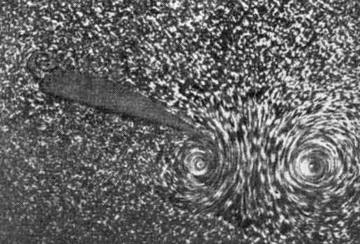

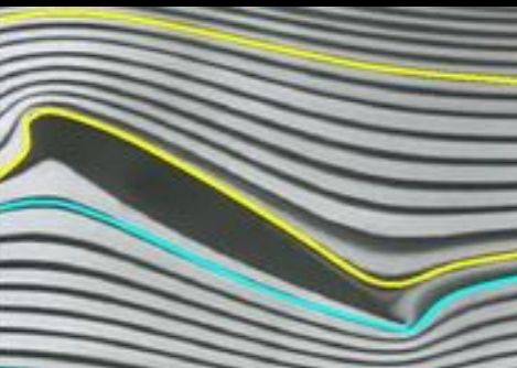

Пришло время ответить на вопрос: что первично, аэродинамический момент, который вызывает вращение присоединённого вихря, или присоединённый вихрь, который создаёт тот момент? Как это ни парадоксально, ни то, ни другое.
Посмотрим на первую картинку. На ней профиль в идеальной жидкости. Жидкость обтекает заднюю кромку и разворачивается назад уже на верхней поверхности. В реальности этого не происходит. Почему? А потому что сверху к задней кромке успевает накопиться погранслой. Давление в нём выше, чем в потоке, который мог бы обогнуть острую заднюю кромку. При этом его скорость была бы очень высока, а давление мало. В результате поток сходит строго с острия задней кромки. Поначалу Жуковский с Чаплыгиным не сообразили это объяснить и заявили об этом как о своей гипотезе. Потом это назвали Постулатом Жуковского-Чаплыгина. А сейчас это стало очевидным, и постулировать ничего не надо. Этот факт нарушает потенциальность течения, которое означает, что через любое сечение потока проходит одинаковое к-во воздуха в единицу времени (закон сохранения вещества). Однако если сверху проходит воздуха больше, куда избыток девается, он же не может где-то неограниченно накапливаться? Этот избыток канализируется под крыло через заднюю кромку и этим образует присоединённый вихрь.
На второй картинке мы видим профиль, у задней кромке которого находятся два вихря с разным направлением вращения. Фото получено так. На поверхности воды насыпан некоторый порошок, например, мыльные хлопья. Крыло вертикально погружают в воду. Мы видим его профиль. Когда вода успокоится, крыло смещают в сторону на половину хорды, или меньше и останавливают. Сначала появляется правый вихрь, который образован нижней частью потока. Он вращается на картинке против часовой стрелки. Потом появляется второй вихрь, непосредственно у задней кромки. Он образован верхней частью потока. И он вращается по часовой стрелке. Если бы крыло продолжило движение, то правый вихрь остался бы сзади и скос потока потянул бы его вниз. А второй вихрь не сорвался бы, а захватил бы собой весь профиль. Он бы сорвался, если бы произошёл срыв с передней кромки крыла.
Возникновение двух вихрей продиктовано законом сохранения момента импульса mVR. Мы о нём хорошо знаем. Если сесть на вращающийся стул, расставить в стороны руки и повернуть их, например, по часовой стрелке, то стул с нами повернётся против часовой стрелке. Поэтому вихри появляются парами.
На концах крыльев самолёта вихри сдуваются набегающим потоком и далее выглядят ка два рукава, уходящих от самолёта назад. Далеко они смыкаются и напоминают нам о самом первом вихре, который сорвался с нижней поверхности профиля. Всё выглядит так, что самолёт удерживается вихрем огромным тороидальным (замкнутым) вихрём.
Согласитесь, что эта картинка посложнее, чем думал Ньютон. Эйнштейн был прав, когда сказал, что бог изощрён, но не злонамерен.

Хотелось бы глянуть на ту "пару сил" .
Она видна на картинке чуть выше. Хотя там обтекание идеальной жидкостью, в реальной она сохраняется и обнаруживается при закреплении профиля в фокусе. При этом момент есть, и он не зависит от угла атаки. Так себя может вести только пара сил.
В полёте на крыло действует полная аэродинамическая сила, которая является суммой всех сил. Механика требует, чтобы для равновесия была равно сумма не только всех сил, но и всех моментов. Такой противодействующий момент происходит от полётного веса аппарата. Я это показывал на картинках ранее.

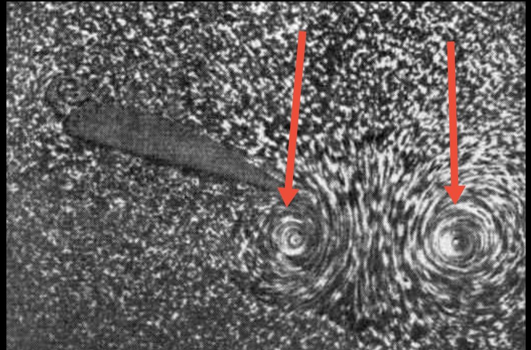

Вы вот эти два вихря имеете ввиду?
Да, их.
