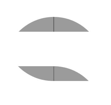

Кто знает где по высоте в основном размещается ЦД на плосковыпуклом профиле в адекватном режиме обдува (от 0 до 10 градусов угла атаки) ?
Подозреваю, что на хорде он лежать точно не будет.
Кто-нибудь когда-нибудь встречал такие данные в атласах профилей?
Эта информация мне нужна для того, чтобы провести эксперимент с этой, блин, горбушкой более-менее корректно.
Интересует абсолютно достоверная информация, а не разного рода предположения.

ну вы захотели.
посмотрите Пышного, может Кравца, из англоязычного - NACA Report 586, например. Может поможет.
В некоторых книгах, по аэродинамике, рассматривается вопрос о вертикальной координате аэродинамического фокуса (aerodynamic center [a.c.]) крыла/профиля. Можно принять что это и есть высота центра давления.
Можете попробовать вывести расписав уравнение равновесия момента относительно точки подвеса модели.

ЦД - это точка приложения равнодействующих сил. Любая сила может быть перенесена вдоль линии своего действия. Поэтому не существует конкретной точки размещения ЦД и во внимание берут только точку пересечения этой линии с хордой профиля. А вот для фокуса такая точка есть.
При этом нужно понимать , что при высоте профиля горбушки в пять - шесть раз меньше хорды и момент от точки приложения ЦД до оси вращения горбушки будет мизерный и не может влиять на её поведение - кабрировать пикировать..
Ведь главное там , что носовая часть профиля равна хвостовой , и возникающие там и там возможности и величины силы уравниваются . При этом нижняя плоскость выключается из работы , что позволяет хорошо отследить какие силы преобладают на профиле и какие "делают" погоду ! Классическая аэродинамика утверждает рост скорости на горбике и соответственно размещение ЦД в носовой части профиля и как следствие кабрирование ! Но опыты с "горбушкой" показали устойчивое пикирование и соответственно размещение ЦД в хвостовой , задней части профиля . Даже если под воздействием кручёных потоков первоначально горбушка качалась на кабрирование , после срывалась в экстаз пикирования..Профессор подчёркивал этот кивок вверх , но ему ли не знать , что на угле около + 10 град горбушка должна устойчиво кабрировать , но этого не случалось и каждым разом она срывалась носом вниз ! Это значит на свалку все классические постулаты возникновения подъёмной силы на крыле ..Мало того научные работы государственных институтов в лице ЦАГИ подтверждают это обстоятельство ,все существующие не симметричные профили пикируют практически на всех рабочих углах!

Как я понимаю, горбушка по своим свойствам близка к плоскопараллельной пластинке. Эту пластинку мы уже затёрли до дыр. Момент ЦД относительно её центра, где имеется фокус, равен нулю. Поэтому горбушка ведёт себя непредсказуемо, как и пластинка. А всё потому, что при изменении знака угла атаки направление аэродинамического момента мгновенно меняется на противоположное.
По каким свойствам ? Что высасывать из пальца.. Верхняя фигура это горбушка ..Что сильно похожа на пластину ?

Вот по этим. Я Вас правильно понял? Момент ЦД относительно её центра, где имеется фокус, равен нулю.
Нет , не правильно.. Около десяти опытов продувки горбушки и вентилятором , и точечным феном , и с угла атаки до 10 градусов показали устойчивый пикирующий момент..Пара сил противоположного направления по разные стороны от оси вращения не складываются и дают постоянный устойчивый положительный момент на пикирование..

Обе силы от взаимодействия с обтекаемым воздухом находятся сверху и создают пикирующий момент , который реализовать лёжа на поверхности невозможно..В задней верхней части возле кромки профиля при обтекании в безграничном пространстве пониженное давление , а снизу повышенное.. Что заставит обтекаемый поток перетекать против давления сверху вниз и организовать скос ?? 2 )
