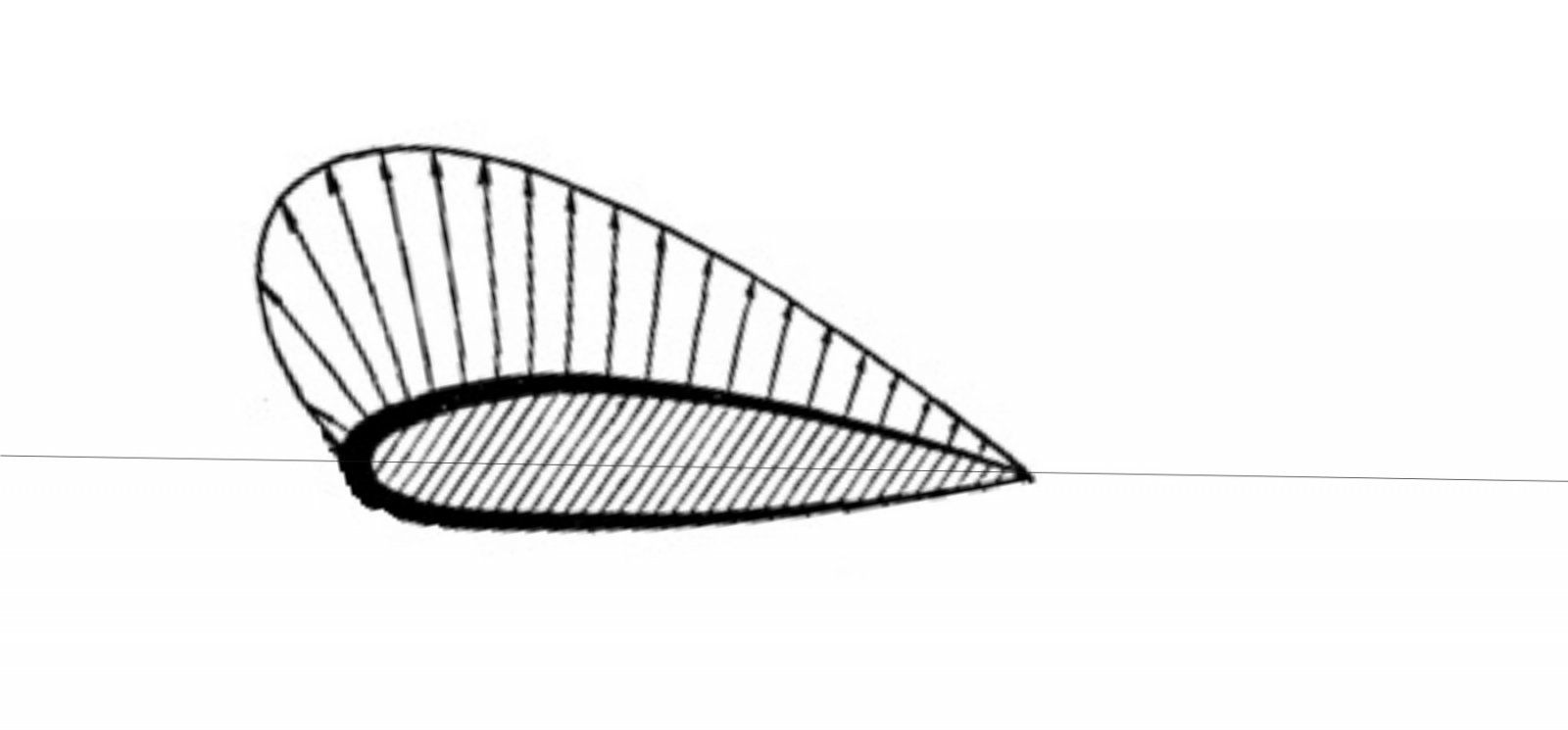

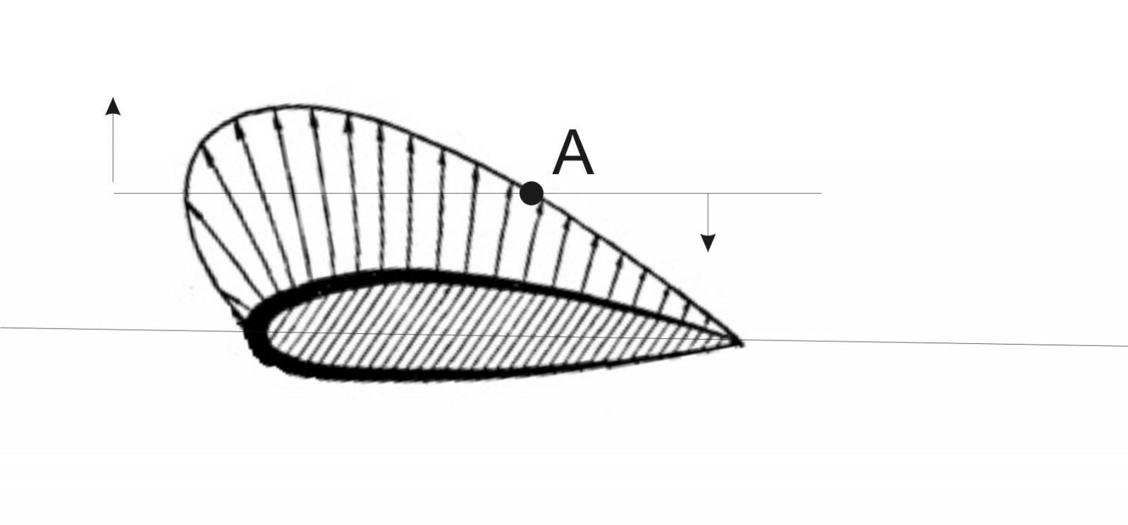

Вот посмотрите две картинки. На них я изобразил эпюру давления, действующего на профиль без подробностей. Максимум сдвинут вперёд. Почему? Ньютон не может ответить на этот вопрос. А мы уже знаем. Эпюра образована силами от импульсного взаимодействия с потоком, с присоединённым вихрём и с кабрирующим аэродинамическим моментом. Отнимем от эпюры равномерно распределённое давления от импульса потока. На второй картинке это иллюстрируется приподнятой прямой линией. Силы, расположенные справа от точки А действуют вниз. Вместе с силой слева они образуют пару кабрирующих сил. Думаю, что это понятно.

В нём уже спрятан момент от пары сил.
Ну правильно. Пары.
Но только эта пара состоит из одной аэродинамической и одной опорной. То есть вторая сила - это сила реакции опоры. Место расположения этой второй силы - это:
1. Либо Центр Масс аппарата (если речь идёт о летящем самолёте);
2. Либо Центр Масс крыла или ось, относительно которой это крыло имеет возможность поворачиваться (если речь идёт об экспериментах в трубе);
3. Либо точка, расположенная на 25 % хорды (или САХ) (если речь идёт об аэродинамических расчётах и перечислении параметров аэродинамического профиля в таблице).
То есть, никакой второй аэродинамической силы на профиле нет и быть не может.

Нет у профиля никакой пары сил.
Есть ! Одну силу образует нижняя поверхность спереди , а вторую сила верхней поверхности сзади ! Эта пара сил образует пикирующий момент практически любого профиля , кроме S-образного.. Силы образуются от разницы давлений из-за обычного свойства материи газа - сжиматься под воздействием скоростного потока (плотность увеличивается) , и растягиваться (над задней части профиля сверху).. Неужели не понятно , что вокруг профиля погоду делает именно разница давлений , которая формирует скорость обтекания , а не наоборот..

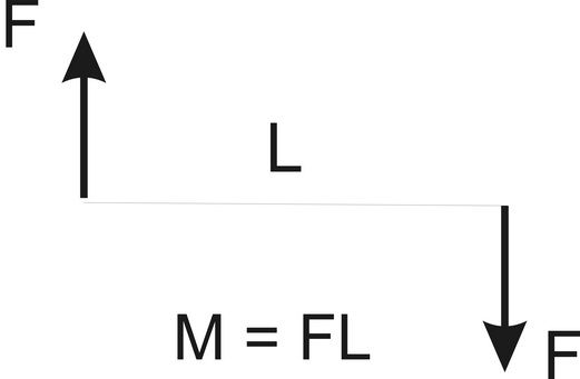

Эта пара сил вполне себе успешно векторно суммируется и остаётся в итоге только одна, то есть, остаётся только один вектор.
Напомню, как выглядит пара сил. Объясните, как вы их просуммируете.
Легко. Суммарный вектор будет равен нулю (то есть, нет ни подъёмной силы ни силы сопротивления) останется только момент. В таких условиях самолёт лететь не сможет, но вращаться в падении будэ справно.
