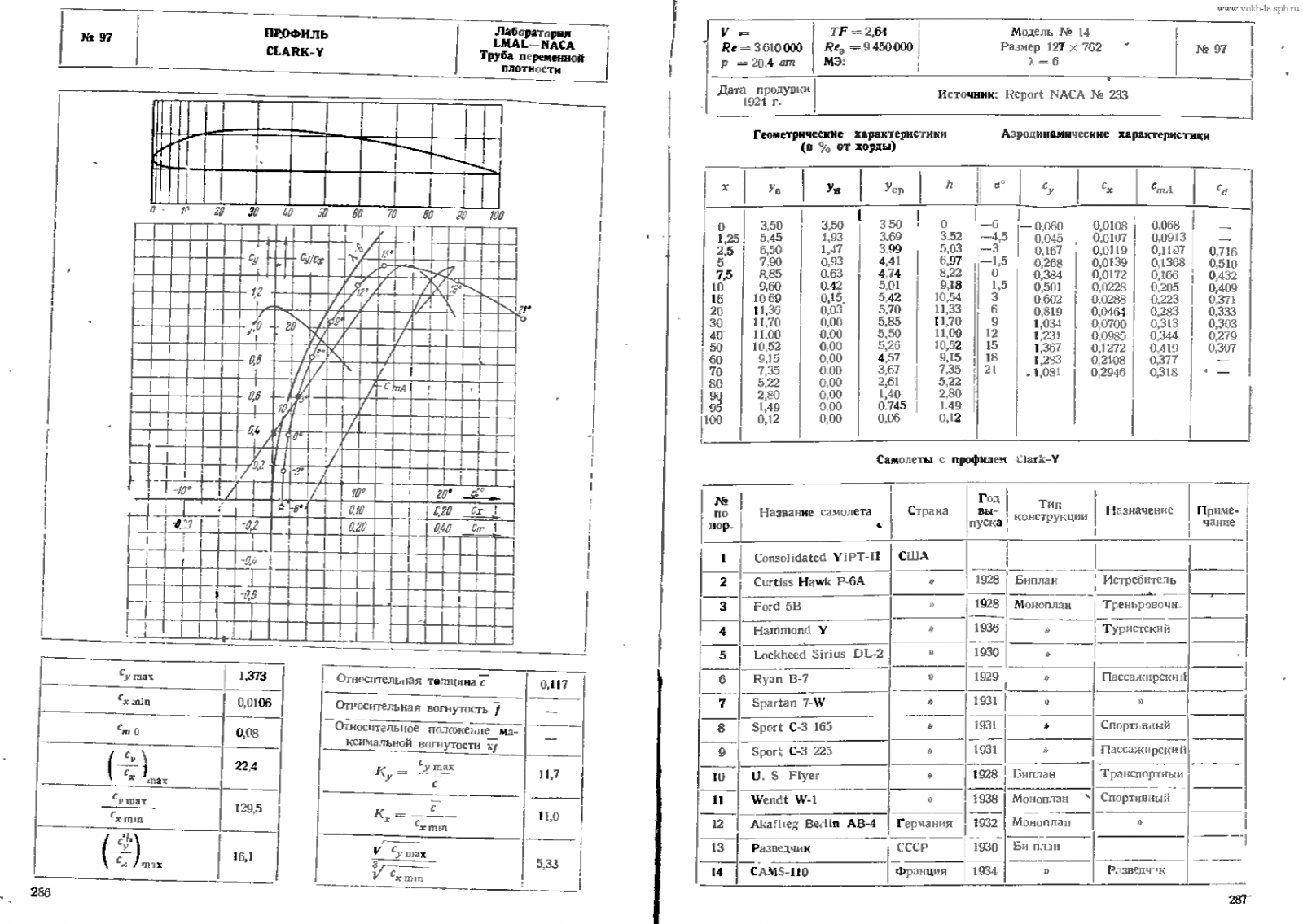

Умник Gravio я вам повторяю - посмотрите фотографии обтекания профиля потоком - там нет никакого отбрасывания воздуха вниз за задней кромкой и прекратите нас дезориентировать ! Ещё вас отсылаю посмотреть атлас профилей Кравеца из ЦАГИ или профили НАСА и там вы увидите в свойствах каждого профиля указано , на каком угле атаки у несимметричного профиля Су=0 . Хватит врать..Вот вам профиль кларк ..Посмотрите на каком угле атаки Су близок к 0 ?
Некорректно. Многие Кларки и НАСА- имеют заложенный изначально угол атаки, просто за "нулевой табличный угол атаки", для них, принята нижняя плоская дужка-как хорда. Соедините отрезком лобик и хвостик, и Вы увидите ФАКТИЧЕСКУЮ хорду и ФАКТИЧЕСКИЙ угол атаки.
Правы Вы в том, что при нулевом угле атаки несимметричных профилей-подъемная сила есть! Но интересно другое, даже при некотором отрицательном угле атаки, (угол нулевой подъемной силы), большая часть набегающего потока (в сечении) все-таки идет поверх крыла, меньше, чем при нулевом или малом положительном угле атаки, но все же. И только при бОльших углах атаки, бОльшая часть воздуха проходит "под крылом". Гравио-этому значения не придает. А жаль. Это ведь его вторая любимая мозоль-скоростной напор. ;)
Напрасно вы так думаете...
Еще раз - обращаю ваше внимание на физически достоверный факт - газы не могут ТЯНУТЬ ...
Но могут - лишь ТОЛКАТЬ...
Поэтому лепите хоть десяток "горбов" сверху,но пока снизу напор не толкнет крыло - ПС не будет...
Здесь много и вполне глупых людей которые не могут осознать, что если газ не удерживать (динамически или статически) молекулы просто разбегутся в разные стороны..
Пора все же возвращать советскую систему образования...
