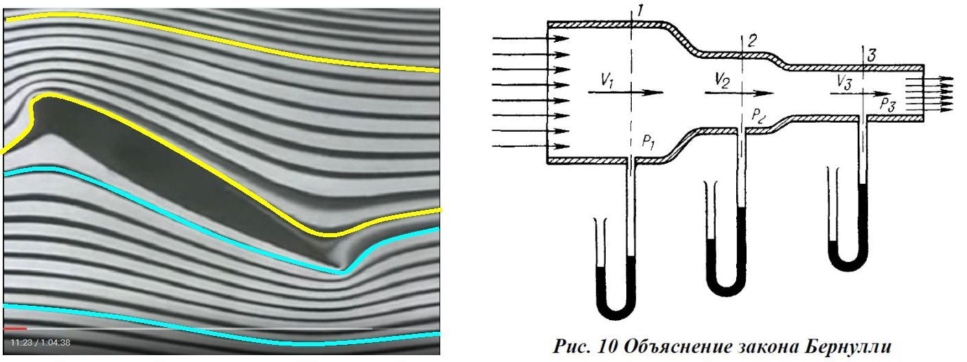

Вы, честно говоря, поразили меня прямо в сердце (а также в голову и остальные части тела), утверждая, что момент образуется совсем без приложения сил.
Не будете же Вы возражать против формулы M=FL? Где F - и есть та самая сила, а L - плечо, на котором она действует.
Вот Вас и спрашивают: в каком, по Вашему мнению, месте, находится точка, к которой приложена равнодействующая подъёмной силы данного профиля?
Вот это перл Вы тут выдали про струйки.
Сер Бернулли в гробу перевернулся.
Нельзя же так беспардонно врать.
Читайте свои слова и смотрите на трубу с Бернулли.
Вы как то определитесь. Ученные мужи при описании обтекания тел договорились между собой, что воздух как и жидкость несжимаемая.Посмотреть вложение 465925
Вот сказал , как в лужу пёрнул. Смысла ноль, одни эмоции.
I'm sorry 🤭
Там где линии чаще скорость потока выше, а давление больше. Тут всё верно. А вот там где линии реже не факт, что скорость потока меньше. И говорить о том , что там давление больше без результатов измерения не корректно.
Вы наверное не сообразили, что человек (alouette) в первом своëм предложении просто опечатался, это понятно из смысла поста. То есть, человек хотел написать "давление меньше", а опечатавшись написал: " больше".
А вообще его заинтересовал другой момент: он засомневался, что при увеличении площади поперечного сечения канала давление будет рости.
К примеру, если направление стрелок на вешей картинке изменится на противопрложное что тогда, по вашему мнению, покажут "трубчатые" указатели давления и проводились ли такие опыты?
Это не я спрашаваю. Это скрытый вопрос вам от alouette, который вы в его сообщении просто не разглядели, закусившись и зацепивщись за его опечатку.
В той моей картинке собрано много противоречий которые бытуют в аэродинамике.
Если использовать постулат о несжимаемости воздуха, то получается при расширении линий тока торможение потока и рост давления.
В действительности в том расширяющемся месте скорость увеличивается, а давление падает.
На чем строят свои предположения те кто принял несжимаемость воздуха?
Вот их ход рассуждения.
Предположим, что нагрузка на площадь крыла составляет 100 кг на квадратный метр.
Это получается давление равное 0,01 кг на метр квадратный.
То есть в пределах 1% от окружающего давления. Поэтому, такое изменение давление весьма мало влияет на результаты расчетов.
Но вот если посмотреть на ту картинку обтекания, то можно даже глазами заметить почти двух-кратное изменение густоты линий тока. А если учесть тот факт, что в расширяющейся области еще и растет скорость, то тот один процент теряет всякий смысл.
Чтоб снять сомнения по поводу давления следует почитать внимательно что писал Бернулли.
Все его формулы были писаны для неразрывного потока двигающегося в канале ограниченном твердыми стенками. Там используются уравнения с кинетической энергией которая конечна для конкретных порций проходящей жидкости или газа.
А в открытом пространстве есть возможности обмениваться этой энергией с окружающим пространством, что полностью исключает корректность применения формул Бернулли. Да и принцип обратимости который подтверждается на практике полностью исключает возможность применения формул для движущейся среды.
Можно поступить иначе. Ознакомиться с результатами продувок.
Там и про скорости, и про силы давящие на поверхность профиля можно найти всё что пожелаешь.
