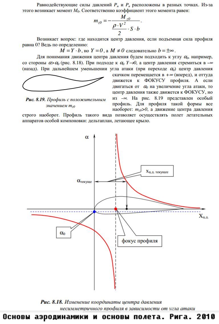

А можно глянуть на ваш скрин той странички, в которой про вашу "бесконечность" непосредственно рассказано ? Или хотя бы название первоисточника, год издания, фамилию и иницыалы автора, номер страницы...
Ох и задали Вы мне задачку.
Не то что я попал в ступор от собственной отсебятины, а долго искал источник так чтоб не оскорбить Ваше невежество такой, чтоб был посовременнее.
Я даже и не предполагал насколько Вы далеки от аэродинамики.
И опять Вам совет - изучайте учебники.
Вот что Вы просили.

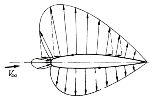

Но конкретно у горбушки сила , которая инициировала момент , состоит из пары сил : в передней части профиля направленная вниз , и сзади оси вращения направленная вверх , при этом возникает пикирующий момент..
Вот именно об этом я вам ранее и говорил, то есть я с самого первого сообщения высказал свою мысль о том, что основная часть той силы, которая способствовала опусканию Носика горбушки вниз - это и была сила которая была рожденна на передний верхней скошенной части профиля.
На передней кромке горбушки это была именно основноя сила (90... 95% от суммарной силы). Точто могло появиться на задней кромке - впринципе я допускаю, ноне больше десяти процентов от суммарной силы.
А теперь главное: по своей природе - это вроде как аэродинамическая сила, но если рассматривать горбушку, как единое целое , то та сила была практически силой сопротивления которая от потока, масса которого в первые пол секунды течения этой массы потока встретившись в первым препятствием просто отрикошетилась от этого препятствия и эта масса воздуха получила импульс в направлении вверх одновременно толкнув эту кромку в направлении вниз.
То что произошло в вашем ролике - это по сути нормальным обтеканием профиля называть нельзя. Это по сути был скоротечный процесс взаимного обмена энергией .
Если бы вы сначала каким-то образом зафиксировали вашу горбушку от еë наклонов после чего включили бы вентилятор. Потокот вентилятора начал бы обтекать горбушку и сверзу и снизу. Воттолько тогда млжно было бы говорить об корректности жксперимента. Но только в отношении обтекания зафиксированной горбушки. И какими были бы силы в такой ситуации достоверно узнать возможности без использования весов у вас просто небыло бы.

Такс, глянул.
В общем, то, что вы показали на скрине - это доказывает только то, что вы эту "бесконечность" не придумали сами и не ошибочно вывели, а реально увидели в одном из первоисточников.
Проблема в том, что эта информация - это просто фокусы с формулами. Примеров таких математических фокусов можно привести множество. Но эти фокусы к реальности не имеют практичеки никакого отношения. К примеру взять дробь, когда число делится на "ноль". Знать ответ по этой дроби надо, иначе можно как минимум схлопотать двойку в учебном процессе.
Но с реальной жизнью этот фокус с дробью не имеет ничего общего. По этой формуле если вы попытаетесь разделить одно допустим яблоко на " Ноль", то вы должны получить бесконечное множество чего-та, не понятно чего. Бред? Да! В реальной жизни это бред. К реальности тот процесс (разделения чего-та материального на "ноль") не имеет абсолютно ни какого отношения.
Вот то же самое и с той формулой из аэродинамики, из которой следует, что точка приложения к материальному крылу вполне осязаемой и реальной аэродинамической силы может расположиться не только вне этого крыла, но и ваще на бесконечно огромном расстоянии от этого реального крыла. По формуле да, получается именно так, но в реальности та сила покинуть очертания аэродинамического профиля аэродинамической поверхности не сможет.
И получается, что эта ваша инфа оказалась абсолютно бесполезной в обсуждении реальный процессов, происходящихв рнальной жизни.

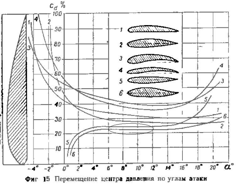

казак, обратите внимание, что у профилей 3, 4 из процитированного вами Кравца при нулевом альфа ЦД находится за 50% хорды. Т.е. эти профиля будут пикировать даже в правильной трубе, если разместить ось как у вашей горбушки. А вот если разместить ось на 70% хорды (добавив у задней кромки груз) и не слишком высоко - то кабрировать. И стоило заморачиваться с вентилятором, когда есть Кравец?

@казак, обратите внимание, что у профилей 3, 4 из процитированного вами Кравца при нулевом альфа ЦД находится за 50% хорды. Т.е. эти профиля будут пикировать даже в правильной трубе, если разместить ось как у вашей горбушки. А вот если разместить ось на 70% хорды (добавив у задней кромки груз) и не слишком высоко - то кабрировать. И стоило заморачиваться с вентилятором, когда есть Кравец?
Стоило ! Во первых все несимметричные профили имеют положительные моменты(пикируют) по Кравцу относительно точки отсчёта лобика профиля.. На летательных аппаратах профили имеют ЦТ, вокруг которого вращается ЛА, на 25-30%САХ.. Во вторых горбушка хорошо выделила отрицательную подъёмную силу лобика профиля , которую вы не найдёте ни в одном издании аэродинамики - там везде будет на лобике разгон скорости и соответственно падение давления.. См. рисунок 2723 .. Даже
Aleksfomik не почувствовал подвоха и раструбил на форуме про отрицательную подъёмную силу , что на самом деле и является истиной , не книжной а настоящей .Только конечно не 90% .. Aleksfomik сказал :
И в третьих - у этих двух последних редких профилей Сd (ЦД) смещён назад за счёт реактивной силы отбрасывания на задней нижней части профиля..

выделила отрицательную подъёмную силу лобика профиля вы не найдёте ни в одном издании аэродинамики - там везде будет на лобике разгон скорости и соответственно падение давления

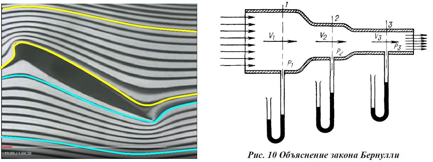

- Это вы, наверно, вот таких иллюстраций не видели
Screenshot_2021-03-14 Airfoil, Angle of Attack, CFD, Moment Coefficient, Pressure Coefficient,...png
В учебниках пишут, что на крейсерских углах атаки ЦД выпуклого профиля где-то в районе 50% хорды. Более точно положение ЦД можно оценить, зная Cy и Cm (не важно, относительно какой точки) - ЕМНИП у Кравца тоже есть формула для положения ЦД.
И про смещение ЦД назад при отклонённых закрылках (что аналогично вогнутому профилю) тоже пишут - только про реактивную силу не упоминают, обычно это называют скос потока.
/А у горбушки по сравнению с классикой ЦД предсказуемо смещён назад за счёт распределения толщины - точнее, за счёт малой толщины в передней части.
Там где линии чаще скорость потока выше, а давление больше.
Я, как бы просю пардону, конечно же , где скорость выше там давление меньше.
А теперь о том , что я увидел в этой картинке, а Анатоль не увидел.
Все мы знаем, что воздух перетекает из области высокого давления в область с низким давлением. И никогда обратно.
Ну во первых, профиль к потоку явно под углам больше критического.
Во вторых, струйки воздуха показывают, что воздух перетекает из-под крыла на верхнюю поверхность не только через переднюю кромку, но и через заднюю. А там даже отчётливо наблюдается обратный ток воздуха. О чём это говорит? О том, что давление над крылом меньше, чем под крылом. А это , в свою очередь говорит о том, что скорость потока над крылом явно больше, чем под крылом. Не смотря на то, что струйки под крылом, у задней кромки, чеще, чем над крылом.
Вот и я думаю, чего это воздух из области с низким давлением не просто перетекает, а несется в область с высоким давлением?
Не подумайте что я что то перепутал.
Заявляю с полной ответственностью - воздух из области с низким давлением стремится в область с высоким давлением у лопастей любого воздушного винта.
Покажите, пожалуйста, где это вы узрели, что:
