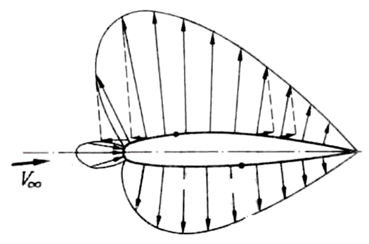

А он из прошлых веков Вам говорит, и я с ним полностью согласен, что там где гуще линии тока - там давление в трубе меньше, а где реже линии тока - там давление выше.
Вот и объясните почему момент на профиле несмотря на "незыблемость" законов Бернулли для трубы у того профиля на моей картинке момент действует вопреки законам Бернулли?

Распределение давления по профилю крыла (нажать на синий текст) Что можно сказать по такой картинке о моменте профиля на околонулевых углах атаки ? Почему на реальных самолётах установочный угол атаки крыла + до десяти град , а установочный угол стабилизатора всегда - отрицательный ?

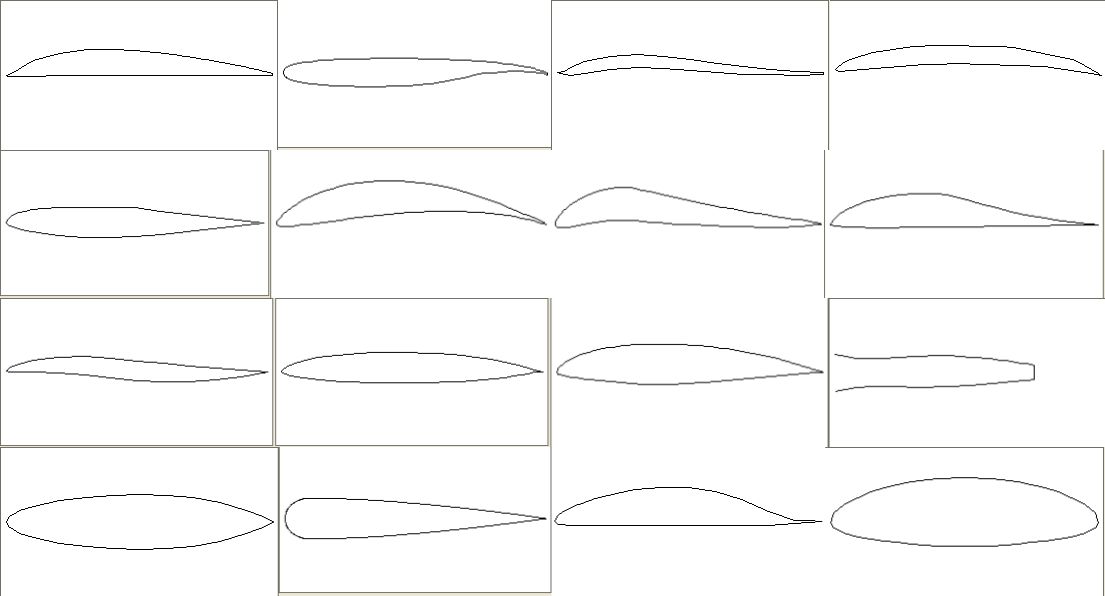

Проводим разбор полетов.
Прямо по Вашим пунктам с сохранением нумерации:
1. Это как понимать "скорость недостаточна" ? С какой скорости начинает проявляться аэродинамические эффекты? И сразу ответ - следует читать учебники. В учебниках нет ограничения скорости.
2. Если воздушный поток "сильно закручен", то это разве отменяет законы аэродинамики? Опять читаем учебники. Что там пишут про поведение профилей в турбулентном потоке? Разве там записано, что в турбулентном потоке направление момента на профиле изменяется на противоположное?
3. Что такое "абсолютно нереальный профиль"? Наверное Вы не встречали профили кроме одного или двух.
А профили бывают очень разные. Симметричные и несимметричные, выпукло-вогнутые, плоско-выпуклые, двояко-выпуклые, с-образные, перевернутые, щелевые с гладкими обводами и рубленные топором.
А самое главное можно даже продуть профиль в виде плоской пластинки или в форме кирпича.
И у всех их момент будет направлен на пикирование несмотря на "кучерявость" обдуваемого воздуха, цвета в который окрашен обрубок крыла, того места за которое этот обрубок будет закреплен и даже на это не повлияет качество и точность измерительного приспособления.
Кстати, тот метод измерения момента у Казака называется крутильные весы. Весьма чувствительное приспособление.
Это на всякий случай, если вы кроме магазинных весов больше ничего в жизни не видели.
И на второй случай вам несколько профилей для обозрения.
