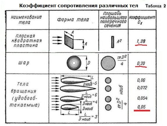

Ну что парни! Так и будите яйца перекатывать из одной руки в другую?
Есть среди вас хоть один грамотный, который расскажет почтенной публике:
Как определяется сравнительный коэффициент аэродинамического сопротивления различных тел?
Или вы еще до сих пор не врубились, что:
Сравнительный коэффициент аэродинамического сопротивления различных тел (Сх)
и
Коэффициент лобового сопротивления (Сх)
Это совершенно разные вещи!!!🤣🤣🤣🤣🤣🤣🤣🤣🤣😢😢😢😢😢😢😢😢
Слушай сюда ! Смотри , ущербный , с 4.00 и скажи , почему предкрылок ( по твоему-"антикрыло" ) не заставляет опускать нос самолета , иначе говоря , не уменьшает УА , а все продолжает помогать самолету лететь на Больших УА ??...
Ну как бы коэффициент сопротивления формы, КСФ - безразмерная величина, определяющая реакцию среды на движение в ней тела.
КСФ определяется экспериментально в аэро- и гидродинамических трубах или расчётно, путём моделирования.
При эмпирическом получении КСФ вычисляется по формуле
C f = 2 F ρ v 2 S, {\displaystyle C_{f}={\frac {2F}{\rho v^{2}S}},}
где
C f {\displaystyle C_{f}} - безразмерный коэффициент сопротивления формы, F {\displaystyle F} - экспериментально полученная сила, Ньютон, ρ {\displaystyle \rho } - плотность среды, кг/м 3, v {\displaystyle v} - скорость потока или тела в потоке, м/с, S {\displaystyle S} - характерная площадь перпендикулярно потоку, м 2 ; для продолговатых тел S {\displaystyle S} принимается как функция от объёма тела: S = V 2 / 3 {\displaystyle S=V^{2/3}}.
Знание коэффициента для некоторой формы позволяет достаточно точно вычислять при сходых условиях течения силу сопротивления динамическому напору среды тел любого размера такой же, пропорционально, геометрии, для различных скоростей. Формальная зависимость работает примерно до 0.8–0.9 скорости звука в рассматриваемой среде, но ещё точнее - в ИНТЕРВАЛЕ СКОРОСТЕЙ, близком к эксперименту. Нередко строят табличные зависимости от скорости, особенно для динамически крутых участков, например, для околозвукового диапазона скоростей.
Коэффициент не учитывает поверхностных эффектов и должен определяться на образце со сходным или идентичным оригиналу свойством поверхности.
При имеющемся коэффициенте силу сопротивления получают по обратным формулам:
F = C f ρ v 2 S {\displaystyle F=C_{f}{\dfrac {\rho v^{2}}{2}}S} для неудлинённых тел; F = C f ρ v 2 V 2 / 3 {\displaystyle F=C_{f}{\dfrac {\rho v^{2}}{2}}V^{2/3}} для продолговатых относительно движения тел.
Формулами следует крайне аккуратно пользоваться для тел и проходных сечений очень малых размеров, равно как и для сред с большими значениями вязкости, так как в малых масштабах и при больших вязкостях велико влияние приповерхностных эффектов.
и

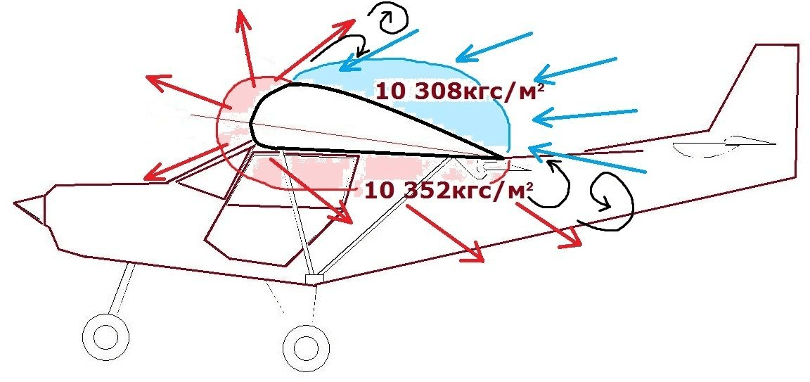

Кстати, описание работы автоматических предкрылков не может быть обьяснено ничем другим, кроме столь не любимого альтернативщиками закона/уравнения Бернулли.😁
Не правильно ! На крейсерском угле атаки носик крыла до верхней точки профиля , как это нарисовано на рис в зоне повышенного давления ..
При увеличении угла атаки граница зоны повышенного давления и пониженного перемещается на предкрылок и когда зона повышенного давления занимает нижнюю часть предкрылка , а верхняя уже была в зоне пониженного- срабатывает момент предкрылка на пикирование относительно условной оси ниже ..МЛМ Принцип действия. Предкрылки. Предкрылок представляет собой небольшое крылышко, расположенное в носовой части крыла и вписанное в нерабочем положении в его обводы (рис
