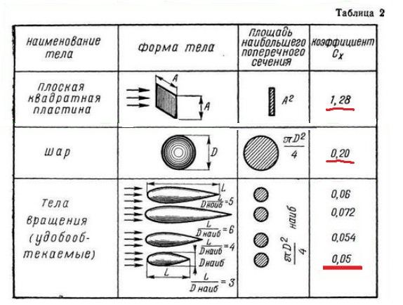

Я там картинку с коэффициентами сопротивления различных тел нарисовал, присоединяйтесь!
Я вам ВСЕМ с помощью этой картинки покажу и докажу, что вы не только ничего не понимаете в аэродинамике, а вообще ничего не понимаете в аэродинамике,.... будет интересно!😉
Очень хороший и правильный вопрос задаете!
Расскажите всем тут присутствующим: Как к примеру составители данной таблица нашли Сх Пластины = 1,28 , нашли Сх шара =0,2 и как они нашли Сх каплевидного тела вращения =0,05?

А в чем проблема с сопротивлениям тел? Ну продули практически и получили разные Сх на разных Re.
Расскажите всем: Как получают Сх ???
Проблема в том, что я задаю простой вопрос: Как получают Сх ??? А ответа нет!
Замечаете как идет беседа?
Все только трепят языком, показывают свою умность , а ответа нет!
Я задал этот вопрос уже троим, а ответа нет!
Можете ответить: почему никто не может ответить на поставленный вопрос?
Может потому что все умеют только ТРЕПАТЬСЯ? ,т.к. знания по данному вопросу просто ОТСУТСТВУЮТ!!!😢😢😢
Ответ попытался дать "казак", но он ответил не правильно!
Динамометром в потоке замеряют F , потом легко вычислить СF , разделив силу F на произведение скоростного напора и площади..
Расскажите всем: Как получают Сх.
Сх (Су и проч.)- коэффициенты соответствия аэродинамических сил, полученных двумя разными способами: аналитическим (теоретическим) и опытным(фактическим).
Расскажите про опытный (фактический) способ!

Повторяю вопрос и адресую его ко всем участникам:
Кто знает: Как к примеру составители данной таблица №2 нашли Сх Пластины = 1,28 , нашли Сх шара =0,2 и как они нашли Сх каплевидного тела вращения =0,05?

Ну что ты , с умным видом ,тупыми вопросами закидываешь ?..На , лови.. Коэффициент сопротивления формы — Википедия

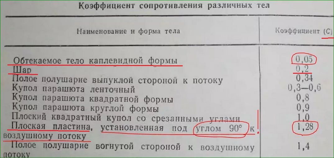

Если кому-то не нравится таблица №2, то вот вам другая картинка:
