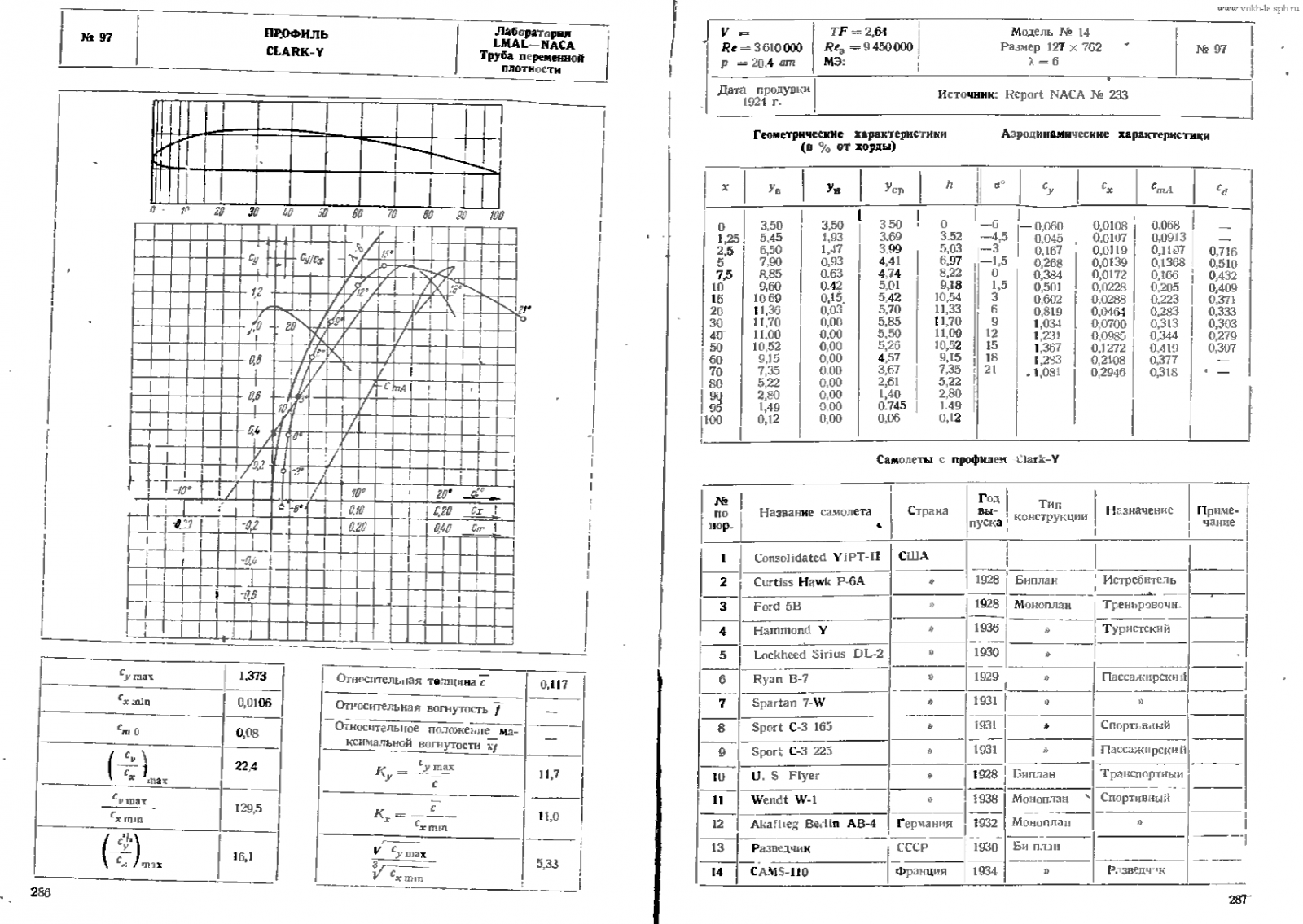

Я толкую о том, что поля давлений (и силы от давления), для крыла, в общем случае-несимметричны и незеркальны, относительно ЛЮБОЙ оси.
Т.е. даже, если поместим ось подвеса модели в фокус, то при другом угле атаки, может быть - все, что угодно.
Нене, я не об этом. С тем что вы сейчас написали я согласен целиком и полностью.
Я говорил о том, что не понимаю с чего вы взяли, что на профиле в потоке может появляться два разнонаправленных вектора силы, которые, якобы и будут причиной появление на профиле чистого Мкр.
Я не помню утверждали ли об этом лично вы, но @казак об этом, хоть и косвенно, но точно говорил:
Пара сил ИМХО не может складываться в один вектор, потому как разнонаправленные полярно..
А разве может быть иначе. На поверхность крыла действует давление. Давление это сила, приложенная перпендикулярно поверхности на единицу её площади. Много ли мы найдём сил, которые имеют в разных точках профиля одно направление. Не думаю, что больше двух.
Совсем другое - равнодействующая сил. Можно просуммировать давление на верхней части профиля и посчитать равнодействующую силу. Она, разумеется, направлена вниз. Соответствующая сила снизу направлена вверх. Их разность, а правильно говорить - сумма, даёт подъёмную силу.
Не нужно думать, что я цепляюсь к мелочам. Эти мелочи в дальнейшем приведут к серьёзному недопониманию друг друга.
На самом деле, векторов силы, с одной стороны, "как-бы нет", есть давление. (н/см2 кГс/см2)С другой стороны- их множество (н кГс) и каждый действует на свою! площадку(см2), с третьей- всё приведено к одной единственной Полной Аэродин. Силе. Ни площадь, ни давление, привести к одной точке-невозможно. А нам хочется.😆 Если давление переменно вдоль поверхности, или если поверхность не симметрична, то Мкр будет!
А компенсируется Мкр... mg, тягой. Вот почему на МКС вентиляторы воздух гоняют успешно, а заставить бумажный самолетик полететь, как на Земле-фигушки!
Ясно. Значит чёткого представления о возможном появлении на профиле в потоке двух разнонаправленных (имеется в виде противоположно направленных) векторов у вас нет. Бум считать, что и чистого Мкр от этих двух векторов тоже нет
А про целый веер из микровекторов многие тут в курсе. Так же они в курсе и того, что все эти векторы векторно суммируются в один единственный вектор полной аэродинамической силы.
Значит чёткого представления о возможном появлении на профиле в потоке Мкр у вас нет. Бум считать, что и Мкр никакого нет.
То, что он есть, например, вытекает из: несоосности тяги и лобового сопротивления, изменения положения точки фокуса при изменении УА,... Когда-же, ВСЕ силы учтены.. МЫ!!!, ОБНУЛЯЕМ Мкр, чтобы найти положение фокуса. Сам момент, при этом, никуда не исчезает.
