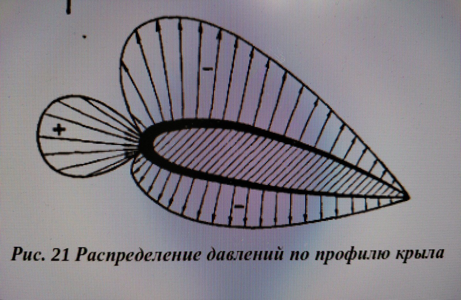

Вот картинка из книжки. думаю так более корректно.
крыло атакует неподвижный воздух.
соотв. давление где напор выше.
воздух расталкивается меньше вниз и больше вверх (профиль)
воздух над крылом и под крылом с нулевой скорости приобретает
какую-то не нулевую. возникает движущийся поток который
эжектирует (так как в нем давление меньше чем в покоящемся)
и притягивает к себе крыло
