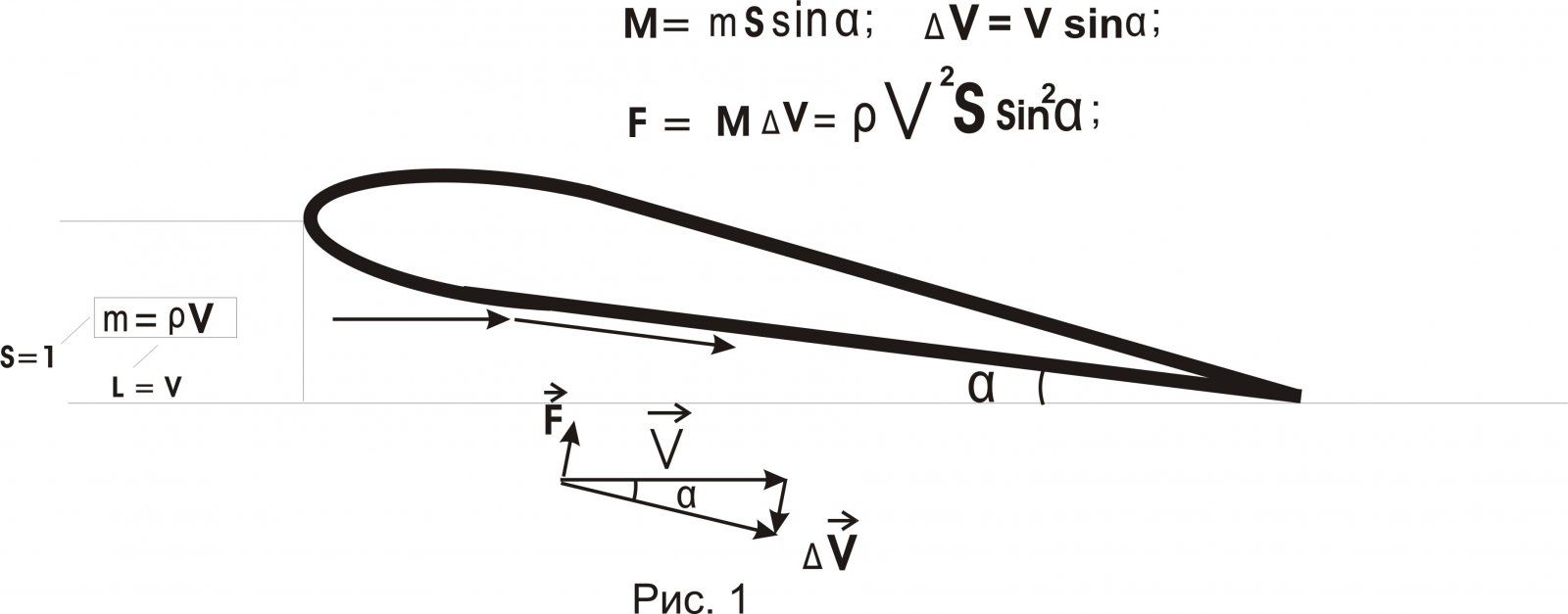

Неужели Вам не доступно посчитать подъ. силу по передаваемому импульсу? Если нет, то высылаю свой подсчёт. Вам останется только сверить с реальным значением, равным примерно ро*V^2/2.

Ну так об чём речь? Эта формула занижает подъёмную силу в несколько раз. Это значит, что он недостаточна.
И при чём тут удлинение крыла? Мы пытаемся понять механизм возникновения подъёмной силы.

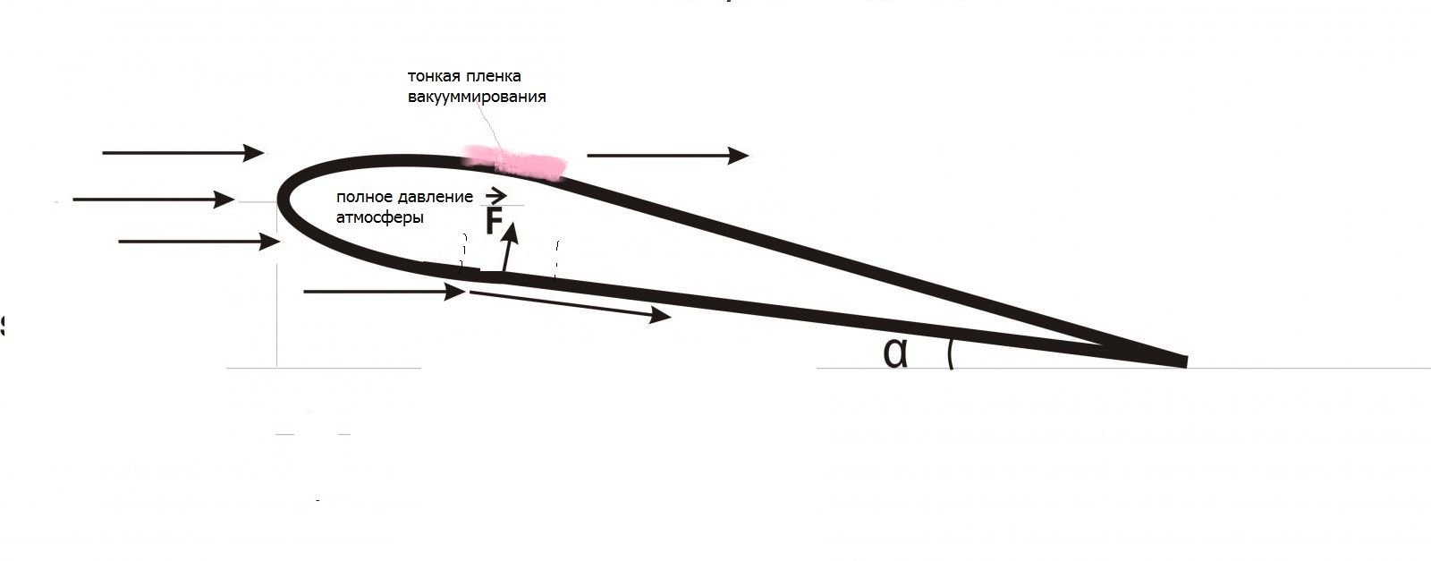

если с точки зрения давлений а не количества движения рассматривать, то скорее всего вот так:

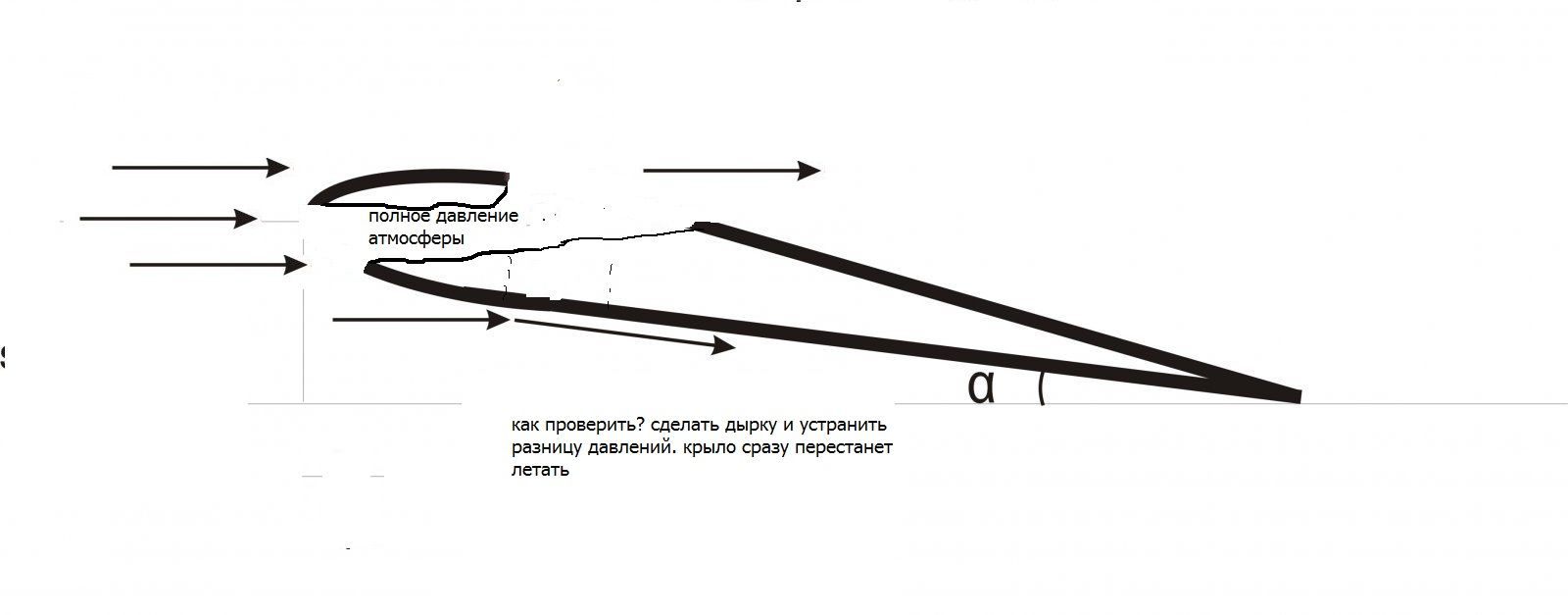

а проверить можно - подав полное давление в эту зону.
например испортить крыло таким образом и оно сразу перестанет летать
хотя опять же зона разряжения и переместиться дальше по крылу.
оно будет просто сильно хуже летать ))) но все равно будет

и разгоняется в том месте где подъем на носике, потому что вверху давление атмосферы
а перед носиком повышенное давление от напора.
больший объем напором загоняется в меньший над крылом.
за счет эжекции в двигающийся поток отсасывается в верхнего края крыла тонкий слой
(на картинке выше рисовал) и получается тонкий слой вакуумирования.
хорошо видно при увеличении угла атаки до высоких значений
как резко увеличивается сопротивление потоку, работа носика
по уплотнению напором и создание тонкого слоя переваливающего через верхний край крыла
становится невозможной. и все - вакуумирование пропадают.
остается только скоростной напор под крыло и все - падаем
