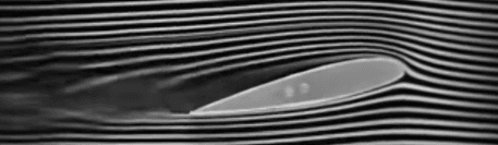

Дружище, вы путаете причину и следствие.
Скос потока возникает из-за того, что частицы воздуха над крылом имеют большую скорость, а значит и большую кинетическую энергию, чем частицы воздуха под крылом. Сталкиваясь с ними, они передают часть своей энергии частицам из-под крыла и отклоняют направление движения их движения вниз. Скос потока находится за крылом и никакого воздействия на крыло не оказывает и в создании подъёмной силы не участвует.
Это описано в учебнике Пархулы/Ефимова со товарищи "Основы теории полёта самолёта".
Как видно из снимка обтекания профиля, поток изменяет угол как за профилем крыла, так и перед ним.
Именно этим и объясняется нелинейное распределение воздушной нагрузки (циркуляции) по размаху крыла.
Так называемые "малые возмущения", создаваемые телом в потоке при движении, распространяются в нём со скоростью звука. Поэтому, то, что творится за телом, тоже сказывается на нём. При около и сверх звуковых скоростях возмущения не успевают за телом. Этим объясняется потеря эффективности, например, горизонтального оперения с рулём высоты. Отклонение РВ не влияло на изменение подъёмной силы на стабилизаторе. Проявилось в виде затягивания в пикирование с ростом скорости полёта. Выход нашёлся в виде цельноповоротного горизонтального оперения. На Ту-160, B-1B, Су-57 цельноповоротным сделано и вертикальное оперение.

Если в трубе линии тока газа или жидкости редеют, то это означает торможение потока и рост давления в потоке.
А что вокруг профиля происходит?
После горбика профиля отчетливо видим раползание линий тока. Теоретики аэродинамики для своих измышление принимают сжимаемость воздуха практически не влияющей на результаты ихней математики.
И тогда получается, что за горбиком профиля в силу расширения линий тока по Бернулли давление должно расти и следовательно за горбиком силы будут уменьшать результирующую подъемную силу.
Так откуда тогда берется момент профиля который задирает задницу профиля?
Нестыковочка получается.
Анатолий, инерционные силы в этих придуманных и кривых трубках тока возникают и вносят свои коррективы и в моментные характеристики. Согласны
