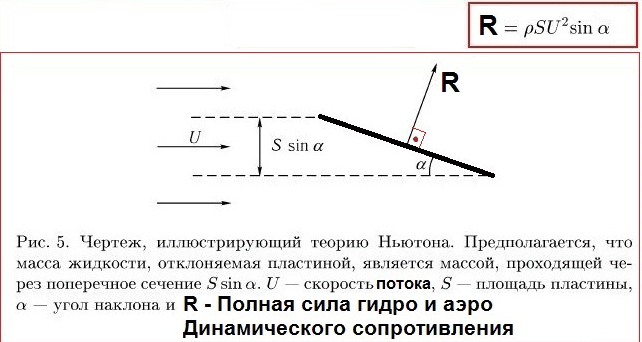

Скоростной напор (динамическое давление) предлагаю писать так: Q = 1/2pV²
Силу полного аэродинамического сопротивления предлагаю писать так: R = Q*S*Sin(a) = 1/2pV²*S*Sin(a)
Подъемную силу (проекцию от силы (R) на вертикаль предлагаю писать так: Fy = R *Cos(b) = 1/2pV²*S*Sin(a)*Cos(b)
Если ПС надо сразу посчитать в [кгс], то вот так: Fy = 1/2pV²*S*Sin(a)*Cos(b)/9,8
Если ПС надо сразу посчитать ПРАВИЛЬНО, то вот так: Fy = 3pV²*S*Sin(a)*Cos(b)/9,8

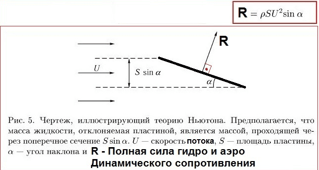

Есть импульсная теория крыла - это Ньютоновская теория передачи импульса.
Вы в каком техникуме учились? В моем ВУЗе преподают вот так:

Угол атаки плоской пластины? Ну мне нравится УА=+6°
Считаем Площадь плоской пластины:
Так как: Fy = 3pV²S*Sin(a)*Cos(b)/9.8 то S= 7.3м²
Проверяем:
Fy = 3*1.23*42²*7.3*0.1045*0.9945/9.8 = 504кгс
