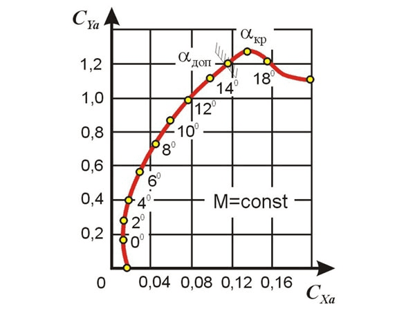

кто знает что это за картинка?
Эта картинка так называемого совмещения двух графиков зависимости Cy и Cx от угла атаки в один график под названием "поляра крыла" или "поляра самолета".
Создана для одурачивания летного состава и его безопасности.
Одурачивание - потому как ПС в АДТ на крыле растет до УА=+45°
Безопасности - потому как самолет из за своего маломощного двигателя летать на УА большем чем 18....22° не может.
Как не создается? Угол есть? Есть. Синус есть. А силы нет. Вызовите товарища Ньютона, пусть проконсультирует menа  пуст пояснит что силы нет и это не сила.
Вызовите вашу учительницу. Пусть она научит вас читать!
ПС на Нулевом УА образуется только у несимметричного профиля.
что товарищ НьЮтон по этому поводу думает? угла нет, синуса нет, а ПС есть, вон и на поляре указано что есть, и что на отрицательных углах есть ПС, хотя по товарищу men`у должна действовать сила, направленная в иную сторону и самолет должен падать камнем вниз.
так и запишем - на несимметричные профили импульсная теория крыла не распространяется, только на профили вводе пластины 😀 😀 😀

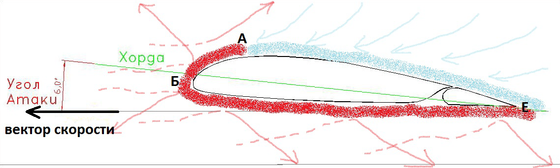

При наезде крыла на стоячий воздух , на носке профиля образуется область уплотнения воздуха , так называемый носовой мешок уплотнения ..
Так.
Над задней верхней частью профиля происходит растяжение материи воздуха -уменьшение концентрации молекул , а значит плотности (давления)
так.
Именно разница давлений , получившаяся при обтекании профиля на носке и в конце профиля является стимулом к увеличению скорости обтекания профиля сверху , а не . . . . .

У вас носик крыла, когда наезжает на стоячие молекулы, у вас стоячие молекулы куда двигаться начинают?
Они уплотняются , создают повышенную плотность , концентрацию молекул по сравнению с окружающим , В тексте же это есть , зачем спрашивать?

Вы вообще нормальный? Я спросил: КУДА ОНИ НАЧИНАЮТ ДВИГАТЬСЯ?
Вы или отвечайте на вопрос или идите лесом!
Изучайте! Вот так происходит движение воздуха в реальном полете.
"Обтекание крыла потоком" в реальном полете есть только у дураков!
Пунктиром показана траектория сближения крыла с молекулами воздуха, а стрелочками показано: куда молекулы воздуха летят при их взаимодействии с крылом.
Только больные люди могут тут найти "обтекание".

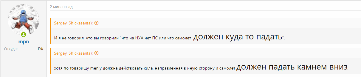

Я где то сказал, что на НУА нет ПС или что самолет должен куда то падать?
не юлите, здесь все ходы записаны. То что вы стыдливо уходите от ответа не делает вам чести. В авиации говорят "На каждый хитрый с пропеллером есть место с лабиринтом". Вы имеете к авиации отношение? Какое?

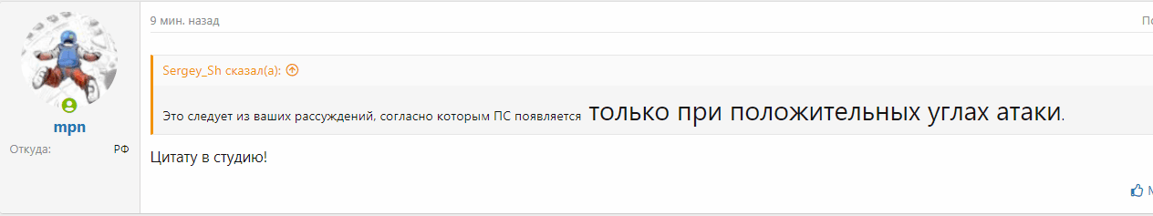

И я не говорил, что вы говорили "что на НУА нет ПС или что самолет должен куда то падать". Это следует из ваших рассуждений, согласно которым ПС появляется только при положительных углах атаки. Мне не интересно что вы ответите, мне интересно понаблюдать как вы будете юлить и выворачиваться.
Расскажите что там действует на вашу пластину при нулевом угле атаки? И почему это неприменимо к несимметричному профилю крыла. Или применимо. Как считаете?

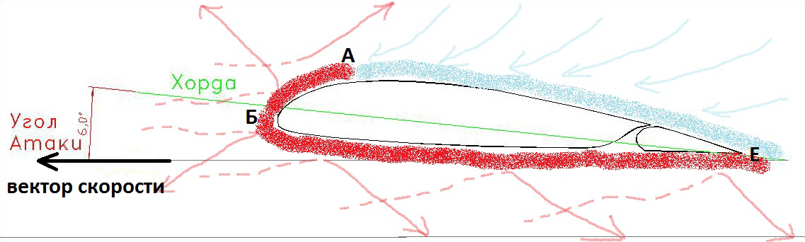

а при нулевом угле атаки как поведет себя этот профиль?
как быть с профилем, который создает ПС при нулевом угле атаки? точнее как при нулевом угле атаки создается подъёмная сила? или на отрицательных углах?
как возникает ПС при нулевом угле?
как образуется подъемная сила при нулевом угле атаки крыла, если в вашем примере с пластиной она не образуется?
и где тут я написал что вы говорили? Я такого не писал. Фантазируете 😀 😀 😀
Зачем так сложно, достаточно если вы скажите что ПС образуется и при нулевом, и даже отрицательным угле атаки. Обещаю что мне станет очень стыдно и я извинюсь. Зачем собирать цитаты если вы этого не отрицаете? Давайте, смелее
