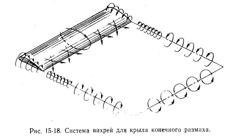

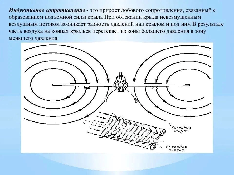

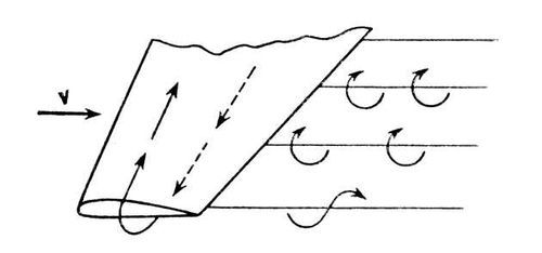

Вот что мне делать, если я в учебнике встречаю такие вот картинки?
Верить в них на 100 % или подумать головой?
Прокомментируйте,пожалуйста, эти три картинки.
Особенно меня интересует видите ли в них несоответствие законам физики и сколько таких несоответствий Вы видите?
А ведь эти картинки вложили в головы несметному количеству гордых летунов и якобы продвинутых авиаконструкторов.

1 Первичность импульса, а точнее правой стороны формулы, т.е. к-ва движения при создании ПС
2 Цилиндр, диаметром с размах крыла
Вихри враждебные веют над ими , потому теорию никак не осиляют ! !
