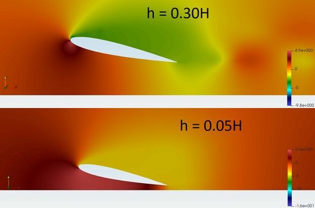

Дополнительное давление появляется потому что близость экрана затрудняет движение потока между крылом и экраном. Скорость потока падает, давление растет.
Не думал, что бывшему вертолетчику надо объяснять азбучные истины.
Имеющий глаза да увидит.
Кстати приведенное объяснение - одно из многих, самых простых. И рассчитано на дилетантов, которые более сложное и строгое, на основе теории и формул, понять не смогут.
Хочу спросить. Картинки былых расчётов или сделаны специально для примера на форум?
Можно Вас попросить сделать 2: где экран на одной -- стоячий, а на второй -- имеет скорость V невозмущенного потока?
Но от того что он не знает или возражает против этого, суть не меняется. Скорость
Не всё так просто. Многие "почему-то" забывают правильно обратить движение. И сделав эту одну неточность Вы даёте ему повод шапкозакидательски плевать на всё остальное.
В действительности воздух при "наших" давлениях -- среда плохо сжимаемая. Экран (дополнительно) засовывает/забивает клин этого воздуха.
Смысл в том, что Если бы торможения потока НЕ происходило, то подпор от экрана бы всё-равно НЕ пропал. У воздуха в подкупольном пространстве (исключая расход по ЗК) 2 "пути": успеть выпорснуть по краям либо сжаться.
Скоростной напор при полном торможении создать давление большее, чем его динамическое не может.
Самый сложный теоретический вопрос (разумеется, понимая и принимая, что в действительности полного торможения потока не происходит) Насколько же экран, затягивая этот клин воздуха в подкупольное пространство, теоретически способен поднять давление в нём ВЫШЕ скоростного напора?
