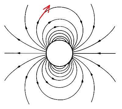

Вот картинка - на ней мгновенные линии тока, т.е. такие линии, к которым векторы скорости касательные. Я специально для Вас нарисовал один не в масштабе.
Это линии тока в абсолютном движении цилиндра справа налево. Цилиндр не вращается (поскольку Вы не понимаете как простой цилиндр обтекается, то о вращении говорить Вам еще просто рано, Вы и крыло не понимаете, как обтекается в абсолютном движении, у Вас воздух вокруг него стоит, разберитесь с этим). Если Вы думаете, что цилиндр просто толкает воздух вперед и всё, то глубоко заблуждаетесь - воздух расступается и начинает двигаться по бокам цилиндра. Двигается он относительно цилиндра по бокам назад. Вектор скорости цилиндра тут совпадает с горизонтальной стрелкой вперед, справа налево. вся эта картина смещается вместе с цилиндром справа налево. Ребёнок, бджлд, поймёт, не то что строитель трансформера. Проще уже некуда.
Если Вы думаете, что эта теоретическая картинка не имеет отношения к реальности, то глубоко заблуждаетесь. Вот Вам эксперимент по визуализации.
на верхней фотографии камера движется вместе с цилиндром и набегающий поток относительно неё стоит движется (исправлюсь, обалдеть можно от этой элементарщины, заговариваться начинаешь). На нижней фотографии камера движется вместе с набегающим потоком и цилиндр смещается за время экспозиции кадра, поэтому он размыт. Подсвеченные маленькие взвешенные в жидкости частички отражают свет и за время экспозиции тоже смещаются. Поэтому они дают черточки, по сути это вектора скорости. Совокупности черточек дают линии тока. Если Вы не можете провести к этим линиям в уме касательные и убедиться в наличии у скоростей вертикальных компонент, то сочувствую.
Далее, когда Вы наложите на схематическую картинку выше или на вторую фотографию круговой поток по часовой стрелке, который даёт вращающийся цилиндр, то легко догадаться где скорости складываются и где они вычитаются. И после этого глубина Ваших заблуждений должна стать Вам ясна.
Фотографии эти сделаны француженкой по имени Маделин Котансо, если она сейчас жива, то она уже глубокая старушка, поскольку она этими визуализациями занимается аж с начала 1960-х и наснимала кучу красивых снимков. Теперь задумайтесь - хрупкая французская женщина понимает, как течет воздух и вода, а русский строитель трансформера с гордым ником "казак" ни уах ни понимает... парадокс, ё-моё, чистый парадокс.
