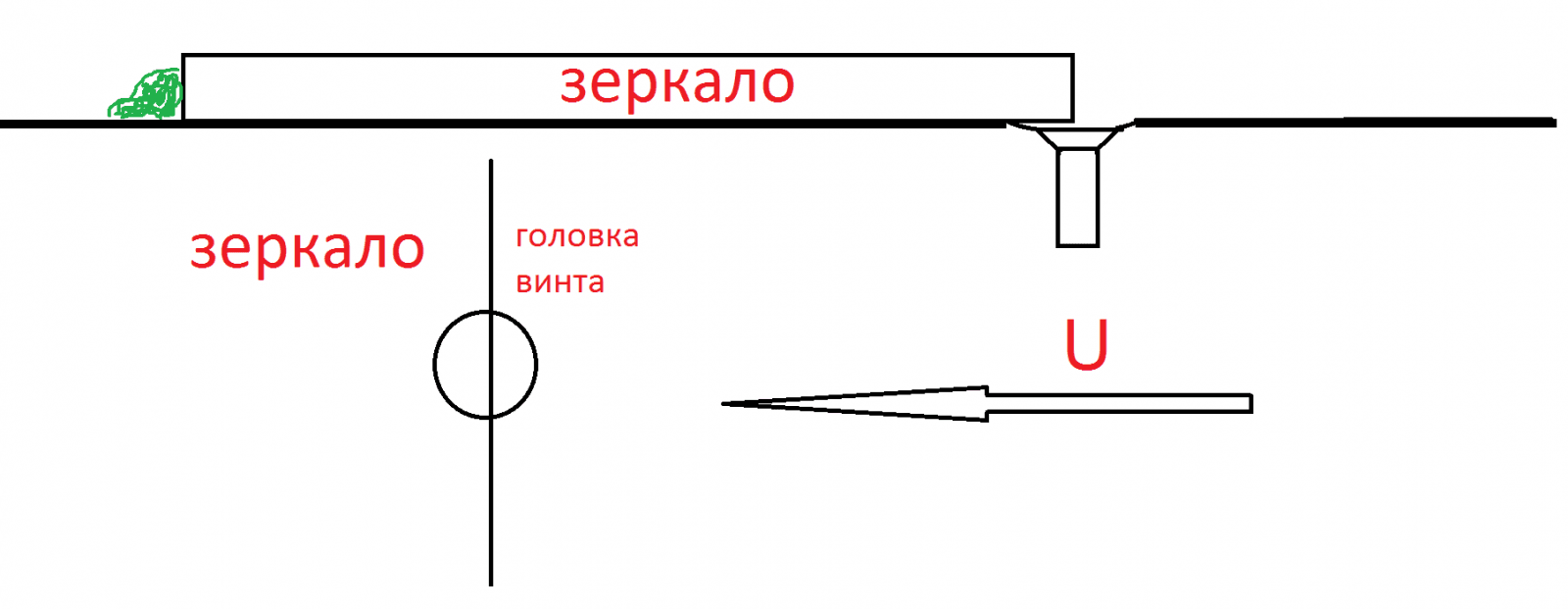

вот историю из собственной практики вспомнил про то, какая мощная штука этот Бернулли.
Проводил как-то эксперимент и забыл в рабочей части трубы, недалеко от диффузора, кусок пластилина с полкулака размером. Причем кусок был так нормально в высоту, сантиметров 8. В той трубе там пограничный слой на стенке рабочей части уже тоже сантиметров 10-15. Ну, и этот кусок несколько недель там в трубе и простоял, пока измерения шли. И ничего ему не было, никуда не улетел, я его только потом нашел. Скорости были метров 80.
А потом мне в той трубе потребовалось визуализацию снизу модели сделать, и дали мне хороший совет - положить на пол рабочей части зеркало и в него смотреть. А я не только невнимательный, но и ленивый. Зеркало надо было бы как-то крепить, конечно. Но я подумал - ни фига себе, кусманище пластилина стоял-стоял и ему нифига не было, ну и нафик с этим зеркалом заморачиваться, оно миллиметров 5 толщиной, ничего ему не будет. Короче, я его положил куда надо и сзади немного припер пластилином (пластилин, скотч, изолента, всякая такая непрезентабельная фигня - необходимые на любой трубе малых скоростей расходники). Дунулись, всё прекрасно, только в зеркало не вся картина видна, потребовалось зеркало сдвинуть. Сдвинул.
А там на полу были сделаны отверстия под винты для крепления всякой нужной всячины. Отверстия закрыты винтами с коническими головками, не помню, М8 кажется. Короче, головки менее 15 мм диаметром. Ну, винты, конечно, не все были заподлицо с уровнем пола, некоторые глубже завернуты. И получились такие небольшие углубления, вряд ли более 1-2 мм. А зеркало пришлось сдвинуть как раз туда, так что передняя кромка зеркала как раз прошла над этими углублениями (а до этого эти вмятинки были под зеркалом). Как на картинке ниже
В итоге получилось, что зеркало везде вплотную к полу лежит, длина его передней кромки сантиметров 70, но в двух местах передняя кромка оказалась над вот этими вмятинами от головок винтов. Сзади зеркало, по-прежнему, пластилином было подперто (уже ведь проверено было, что прекрасно держит).
Дали поток. Жалко, я тогда не снимал, как это зеркало отсосало, как оно начало ломаться, еще даже задняя кромка не оторвалась от пола, а его уже переламывало... ну, потом всё улетело. И я дня четыре лазил по трубе с пылесосом, ведром и тряпкой и мыл весь контур. Вся установка была в звёздной пыли - заходишь в диффузор, включаешь фонарик и всё вокруг сияет мелкими огоньками... Хватило этих двух вмятинок на отсос. Потом я другое зеркало так присобачил, что после эксперимента еле отодрал и еле смыл этот двухсторонний скотч.
