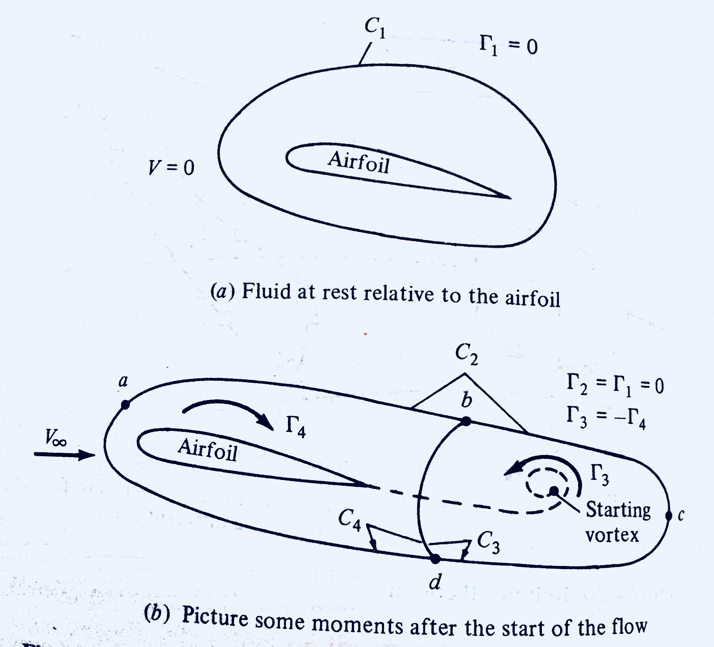

не получится в модели идеальной жидкости исключить вечный двигатель. Пока такая схема считается верной
всегда будет требоваться работа, чтобы компенсировать скос, создаваемый на крыле вихрём Г3. Если этот вихрь уже на каком-то большом расстоянии L1 от крыла и на это была истрачена работа А, то потребная работа на перемещение вихря от L1 до L2 будет А+dА, и dA бесконечно малая, хотя L2-L1 и не бесконечно малая, потому, что там логарифм оказался. Если мы начинаем рассматривать задачу с момента, когда этот начальный вихрь уже далеко (как и делали Жуковский и Кутта), то работой dA можно пренебрегать, сопротивление будет нулевым (с точностью до бесконечно малой).
Далее. Вас этот вечный двигатель смущает, но от него избавиться в идеальной жидкости нельзя. Никакими комбинациями Вы не получите сопротивления крыла в установившемся режиме, с постоянной подъёмной силой. Рассуждение на пальцах таково - чтобы не мучиться с крыльями, с задними кромками, вообще ни с чем, и опираться только на математику (т.е. на абсолютные истины типа 2х2=4), берём течение около простого цилиндра, такое

Я понял, в чём моя ошибка. Я рассматривал только сход - а надо было ещё и подход. И если линии входа в вихрь и выхода из него симметричны - то интеграл изменений скорости от минус бесконечности до плюс бесконечности вдоль линии тока будет нулевым. Если же рассмотреть линии вблизи вращающегося цилиндра - то изменение вертикального импульса будет, а изменения кинетической энергии не будет, потому что поток на входе и на выходе имеет одинаковый по модулю импульс, но разный по направлению. Так что это не вечный двигатель.
Но сопротивления тоже не будет. Увы)
Великолепно! Надеюсь, Вы уже добрались до картинки в учебнике (я не знаю какими вы пользуетесь) с кривой нормальной компоненты скорости по оси Х. Она для двумерного крыла симметричная, почти. А для крыла конечного размаха будет такая
скос 2w на бесконечности, w на крыле, вызван отрицаемыми Анатолием концевыми вихрями (ну, или он их не отрицает, а перетекание отрицает, я плохо понял его взгляды). Теорема импульсов даст сопротивление, полностью невязкое, под названием "индуктивное".
только в том смысле, как я указал - из-за влияния стартового вихря. После завершения всех процессов установления движения ситуация такая - движение есть, начинается и затухает, а энергии для его поддержания после некоторых первоначальных затрат уже не нужно. Теперь такое иногда называют ВД третьего рода, недиссипативный.
