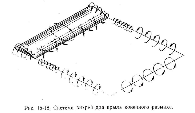

если Вы из этих изображений
v3-jpg.553075
не видите, что при обтекании крыла имеются меченые жидкие частицы, которые у передней кромки находятся ниже крыла, а задней кромки достигают, находясь уже над верхней поверхностью крыла (что и есть доказательство перетока), то у Вас не просто фильтр стоит, у Вас вообще непроницаемая никаким лучам пластинка. Все остальные это прекрасно видят.
А фотографии, которые приводите Вы, считая дурацкие "обороты", к делу не относятся. Вам приведены прямые данные экспериментов и прямых расчетов течений около законцовок, а не вдали от ЛА.
Речь шла о перетекании воздуха с нижней поверхности крыла на верхнюю поверхность.
Моя картинка была предназначена для показа шага спирали концевого вихря, который говорит сам за себя, что перетекание невозможно.

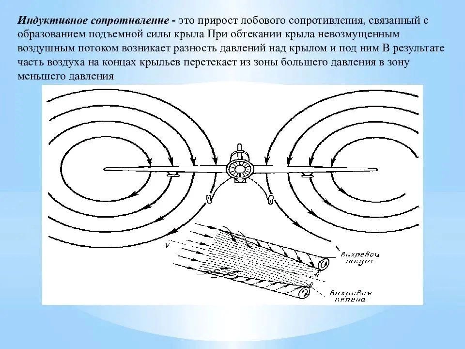

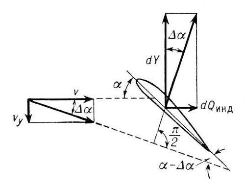

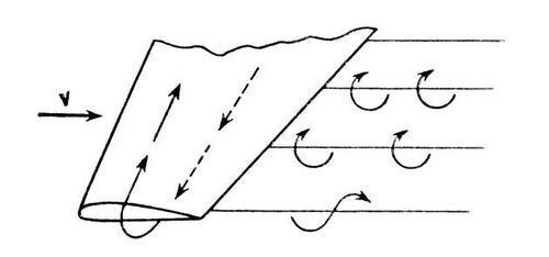

Ну, если Вы такой умный мальчик, то постарайтесь вымарать из учебников подобные картинки:
И замените их на вот такую дурь:

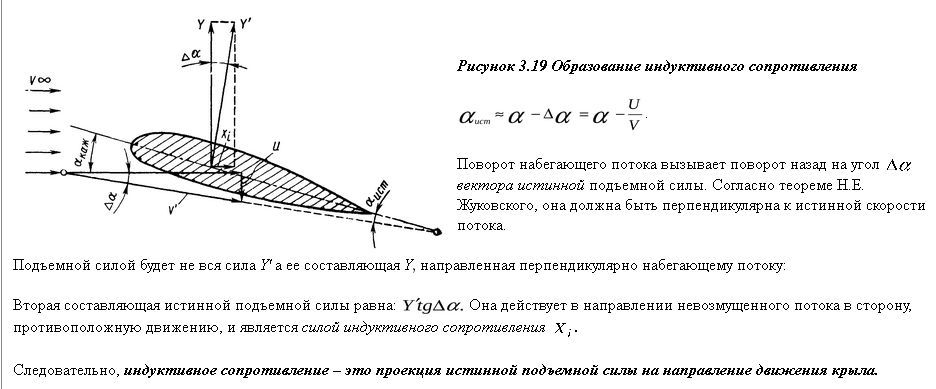

Так Вы эту теорию не знаете, как Вы можете судить о скосе потока? 🤣 🤣 🤣 🤣 🤣 Скос появляется в результате действия вихрей, нет вихрей - нет скоса, нет индуктивного сопротивления.
Вот Вашу теорию я точно не знаю, признаю.

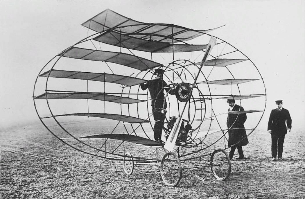

Тогда хотелось от Вас получить подробную консультацию как присобачить вихри к такому летательному семикрылу, при условии, что контур несуществующих вихрей можно проводить на любом расстоянии и по любой замкнутой траектории хоть круговой, хоть квадратной, хоть треугольной лишь бы крыло попало в этот замкнутый контур.
Раскройте наконец то мне затуманенные очи и нарисуйте правильные траектории этих мифических вихрей и как они будут взаимодействовать - не взаимодействовать и складывать - вычитаться на всем протяжении круговерти или только на кусочках вихорьков?

Если Вы такой умный мальчик, то почему не в силах понять, что все эти ссылки говорят об одном и том же!
Кстати, я в ответ на Ваш вопрос писал то же самое еще в 6515 сообщении. Но Вы же, как и казак, ответов не читаете и постоянно талдычите одно и то же.
Конспективно повторю: перетекание через торцы создает вихрь. Вихрь создает поле индуктивных скоростей. Они вызывают индуктивный скос. Разный в разных сечениях крыла. Скос поворачивает вектор местной скорости. Вместе с ним поворачивается вектор полной (в вязкой жидкости) или подъемной (в невязкой) силы.
Появляется проекция силы индуктивного сопротивления и изменяется проекция силы (полной или подъемной) на вертикальную ось. Т.е. реальная подъемная сила.
Я рад, что в учебниках пишут то же, что я на форуме.
А у Вас есть очередной повод назвать все это бредом и привести свое объяснение процесса. Но если первой возможностью Вы наверняка воспользуетесь, то второй в силу своей необразованности, вряд ли.
Коллега потом ответит сам, если сочтет нужным. Поскольку попытка отвечать Вам вызывает только фонтан хамства и поэтому особенного желания отвечать нет.
Поэтому конспективно. С каждого торца несущей поверхности сойдет вихрь. Его направление будет определяться знаком угла атаки. Каждый из этих вихрей создаст вокруг себя поле скорости по величине и направлению связанное с его циркуляцией. Поэтому на каждый сошедший (!) вихрь будет действовать скос от всех остальных. Построение вихревого следа за такой компоновкой - не элементарная, но вполне решаемая задача.
Как она решается можно посмотреть на примере крыла с нижней торцевой шайбой. С шайбы сходят два вихря - с нижней кромки и в месте стыковки её с крылом. Суммарный вектор скорости каждого из них нарисован черным цветом. Вихри в следе завиваются в "косичку". Слева другой торец крыла с шайбой, обозначены только образующимися на них вихрями, создающими скорости в зоне расположения изучаемых вихрей.
