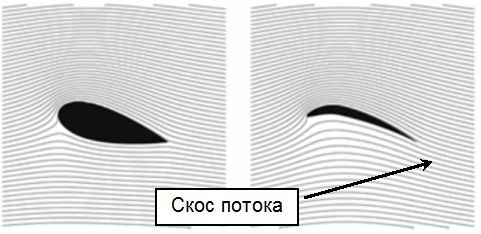

В конце лекции как бельмо на глазу висела вот такая катринка
Всем очевиден скос потока.
Те, кто учил физику знают, что скос потока порождает реактивную силу.
Эта реактивная сила равна подъемной силе.
Любой, кто учил физику знает, что если на тело действует две силы в одном и том же направлении, то суммарная сила равна сумме двух сил.
Про силы давления можно порассуждать, но импульс сил невозможно отрицать.
Поскольку центростремительные силы действующие в виде давления компенсируются инерциальными силами в виде центробежных сил, то эти силы давления на поверхности крыла не приведут ни к какой подъемной силе.
Вот так и рождается ложь, даже если она и звучит из уст преподавателя, да еще и из за лужи.
