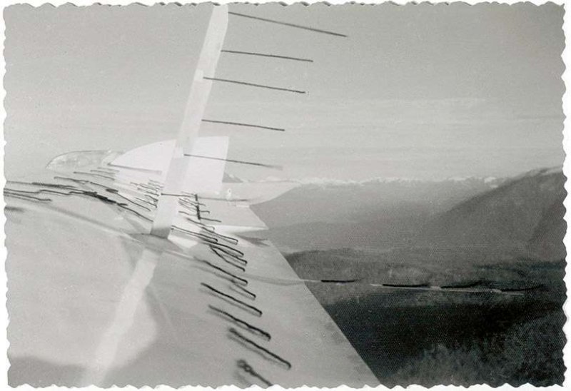

Эффект таких щитков сильно зависит от Re (что и отмечают сами исследователи). Подозреваю, что при Re ок. 1 млн. выигрыш будет существенно меньше, чем при 200 тыс., но полюбому такая вещь сделает плавным срыв на крыле "острого" профиля.
Напомню, что крыло Каспера в натуральную величину НЕ работало так, как на этом рисунке.
Я имел в виду kasperwing.

Вот интересно: если генераторы вихрей возле передней кромки делают срыв поздним, но резким, а кроющие щитки делают его плавным - возможно, их сочетание позволит добиться позднего и плавного?
Понял, потому -- убрал.
На сверх-сверх-сверх-легких (комнатных) летающих моделях впереди перед крылом натягивали ниточку, т.о. получая турбулизацию и аэродинамические эффекты как для больших Re, но с малыми скоростями. . . ??? Формулы (может, НЕ формулы) ПС и сопротивления -- для другой аэродинамики, а скорость -- низкая.
