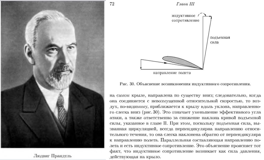

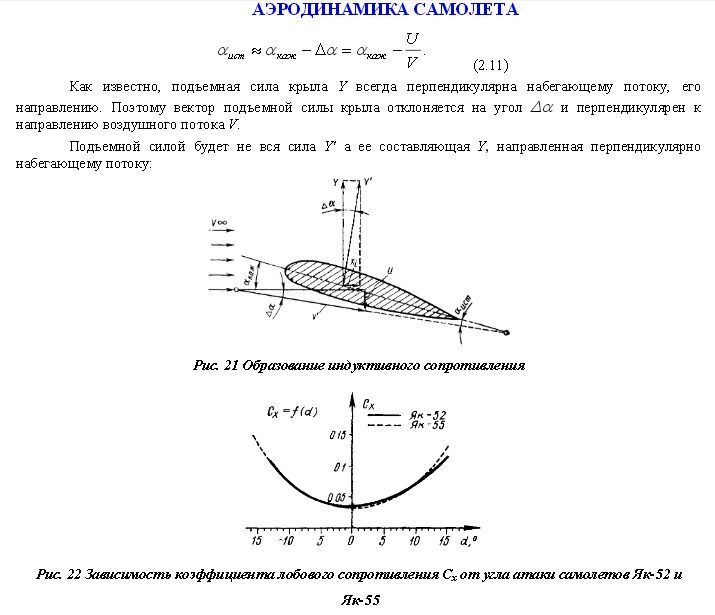

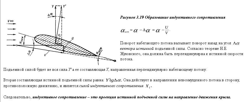

Специально для персонажа с отмороженными мозгами.
Для персонажей с распрямленными мозгами, цитирующих классиков, не понимая, о чем они пишут.
Подъемная сила есть, индуктивное сопротивление есть. Отброшенного вниз воздуха нет. Печалька.

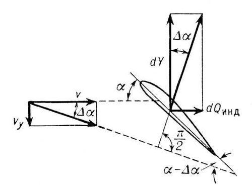

После крыла поток воздуха будет направлен под углом к горизонту (вниз).
Подъёмная сила обеспечивается законом сохранения импульса.
Крыло получает импульс вверх, а воздух - импульс вниз.
