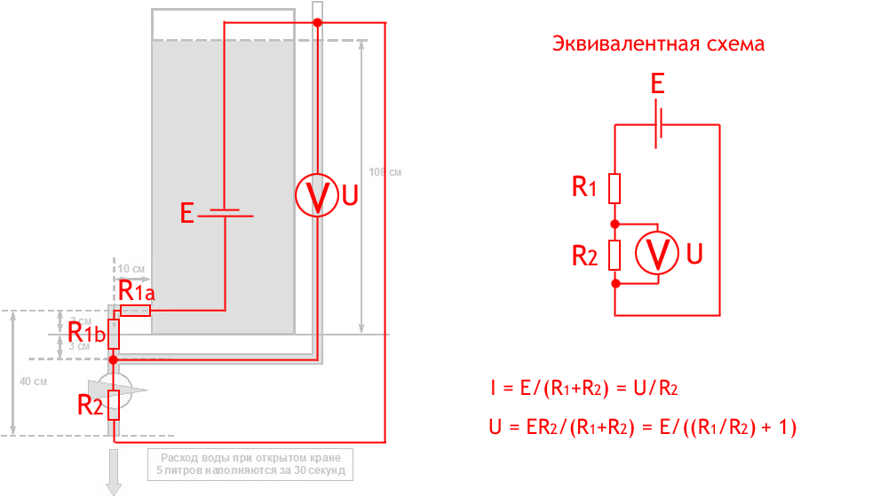

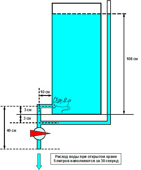

Как вариант! Хотя я подозреваю, что дело скорее не в ловле динамического напора, а в соотношении сопротивлений до мерной трубы и после. Может, у Толика в баке мышь утонула))
В трубе, которая соединяет тройник с измерительной трубкой не умерла мышь. Там почти закрытый кран во избежания вытекания воды из бака при повреждении измерительной трубки или её соединения с трубопроводом. Я появляюсь на даче раз в неделю. потому и организовал капельный полив.
Максимальный расход воды при заполнении измерительной трубки 2 см/с при её диаметре полдюйма. Но когда процесс устаканивается, то никакого движения в измерительной трубке не происходит, остается чисто статическое давление.
