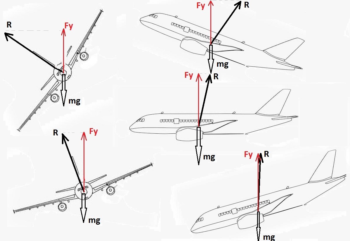

Например крыло в горизонтальном полете, или крыло на вираже с креном 60 градусов, или киль при горизонтальном полете самолета или парус на яхте.
Вот и нарисуйте хотя бы для этих случаев Вашу подъемную силу, которая компенсирует силу тяжести.

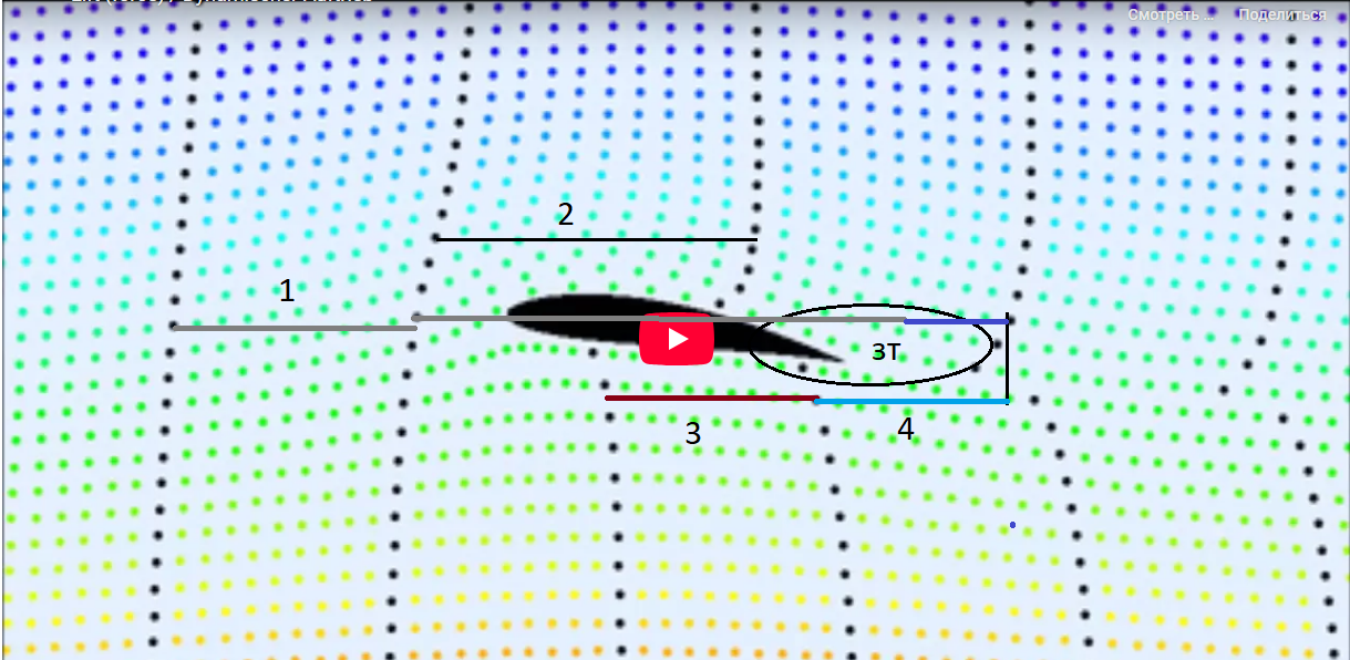

Тоже самое происходит и при встрече с крылом.
2 - зона ускорения (растяжения трубок тока)
3 - зона торможения (сжатия трубок тока)
1 - зона невозмущенного потока
зт - зона торможения (погранслоя)
Выше серого отрезка 1 серым отложено 2 таких.
Отрезок 4 можно будем использовать для наблюдения циркуляции.
А что такое ярко-синий (необозначенный)? Примерно, половина четвёртого.

Я еще просил Вас изобразить вектор подъемной силы на вертикальном оперении самолета при горизонтальгном полете.
И второй вопрос уточняющий Вашу безграмотность.
Если поставить крыло строго вертикально либо в АДТ, либо при движении в штиль, то куда денется ПС и как будет называться та сила, которую рассчитывают по формуле

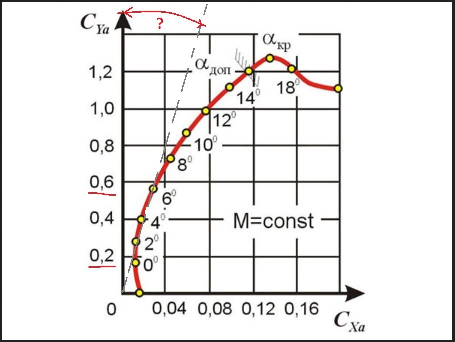

Для меня поляра крыла или самолета - это график зависимости Cу и Cx от угла атаки.
Вы слишком дремучи.
Почему поляра профиля называется полярой?
Потому, что этот график строится в полярных координатах, а не в Декартовых.
А ещё в отличие от "тех", своим тангенсом (к-том наклона) касательной к кривой показывает максимальное АК.

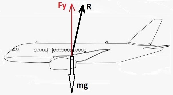

В аэродинамике ещё принято, кроме положения в пространстве относительно земли (горизонта), рисовать направления вектора движения ЛА ("дабы дурь каждого видна была" (с).
Поляра строится на основе декартовых координат. Просто имеет третье значение - угол.
Вы сильно не парьтесь.
Поляры крыльев (графики) в аэродинамике неверны и являются ЧУШЬЮ.
Дело в том, что для красоты восприятия графика значение Сх увеличивают в 10 раз. И все ваши табличные данные летят в унитаз.
Также ваши данные специально обрывают на УА=+18...+24°и вы не видите как ПС растет до +45°
Т.ч. не надо метать икру вне водоема.
Поляры крыльев (графики) в аэродинамике не имеют ничего общего с результатами продувок.
Особенно когда вам ПС на нулевом УА рисуют в 3-4 раза меньше чем на УА=+6°.
По факту: ПС на нулевом УА в 8-10 раза меньше чем на УА=+6°.
На каком угле атаки, с каким профилем?
Что такое угол атаки?
