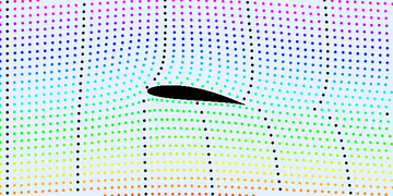

2 - зона ускорения (растяжения трубок тока)
3 - зона торможения (сжатия трубок тока)
1 - зона невозмущенного потока
Перифраз про компьютерную графику: геометрически - правильно, а по сути-издевательство...
Если внутри трубки тока, воздух сжимается(плотность растет), то скорость его ЦМ-падает. Т.е. воздух тормозится. Мало того, он при этом может и не расширять сечение трубки тока (не сохранять объем), из-за аналогичных процессов в соседних ТТ.
На ролике, показано (вот оно-издевательство), что ... лобового сопротивления, по крайней мере верхняя часть профиля-не то, что "не создает", а имеет-ОТРИЦАТЕЛЬНОЕ.
И как прокомментируете?

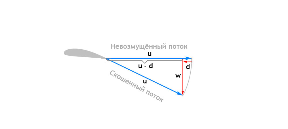

Поясню про сопротивление. Скос потока "отвечает"* и за ПС, и за сопротивление. Вот мы, не меняя величины u вектора скорости воздуха относительно крыла, повернули его на некоторый угол. У воздуха появилась вертикальная составляющая скорости w и вертикальный импульс. По 2ЗН в импульсной форме это означает, что на крыло действует ПС. А горизонтальный импульс уменьшился, т.к. горизонтальная составляющая скорости уменьшилась на величину d. Это означает наличие сопротивления.
* - если учитывать причинно-следственную связь - то отражает, поэтому "отвечает" взято в кавычки.

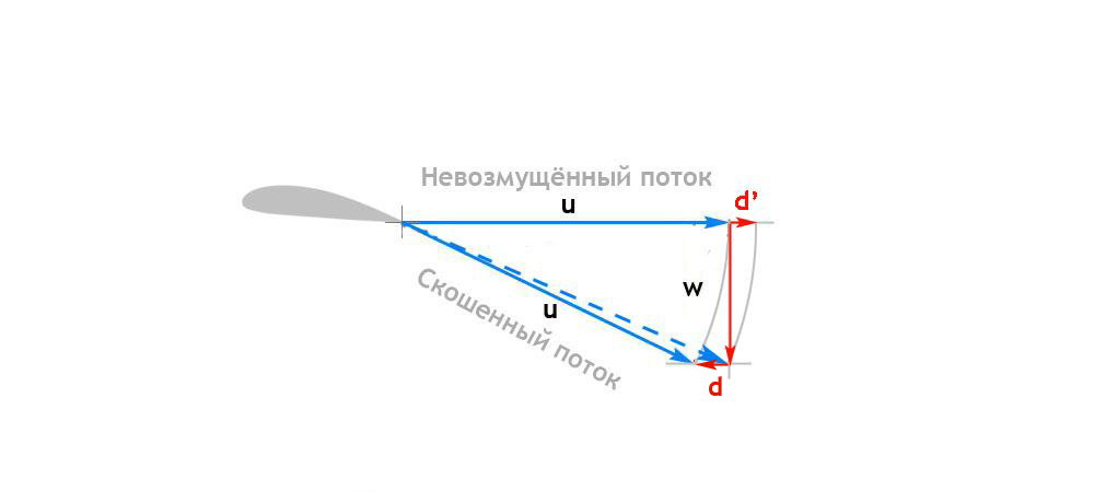

Но! Кроме 2ЗН и ЗСИ есть ещё условия неразрывности среды и постоянной средней скорости течения. Они требуют, чтобы горизонтальная составляющая скорости сохранялась. Поэтому картинка будет выглядеть так: мы должны компенсировать уменьшение горизонтальной скорости d силой тяги, придающей воздуху дополнительную горизонтальную скорость d' (которая, замечу, чуть меньше d). И вот поиск d', исходя из u, w и представления о скашиваемой струе как о цилиндре, диаметром которого является размах крыла - даёт классическую формулу индуктивного сопротивления. Кто хочет - может проверить.
И ещё есть паразитное сопротивление (трения + формы), которое тоже требует компенсации силой тяги. А замедления течения не будет. То есть если где-то есть замедление - то где-то ускорение, иначе чем заполнить пустоту, куда не успел воздух? А если замедлить весь объём, чтобы пустоты не возникло - то это уже не будет стационарное течение, без тяги следующие порции будут замедлены ещё сильнее. Сопротивление это не замедление, а ускорение+отклонение.
___
И ещё приведу целиком гифку, на которую опирается Феликс. Невозмущённое течение - это там, где линия точек вертикальна. В остальных местах оно возмущённое. Посередине где-то ускоренное, а где-то замедленное - а на выходе скорость точек опять одинакова, они сохраняют положение друг относительно друга - но уже новое, "перетасованное".
